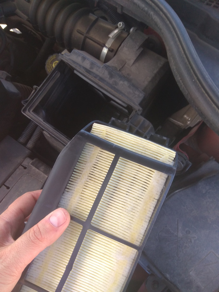

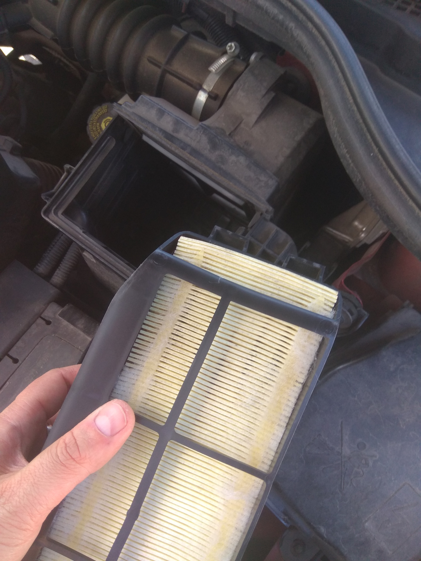

Всем привет! Веста моя 4 машина и первая новая. И на всех своих авто я, как Отче Наш, при замене масла менял воздушный фильтр на впуске. Происходило это каждые 10.000 км. Считаю это оптимальным и всегда все ехало и тянуло.

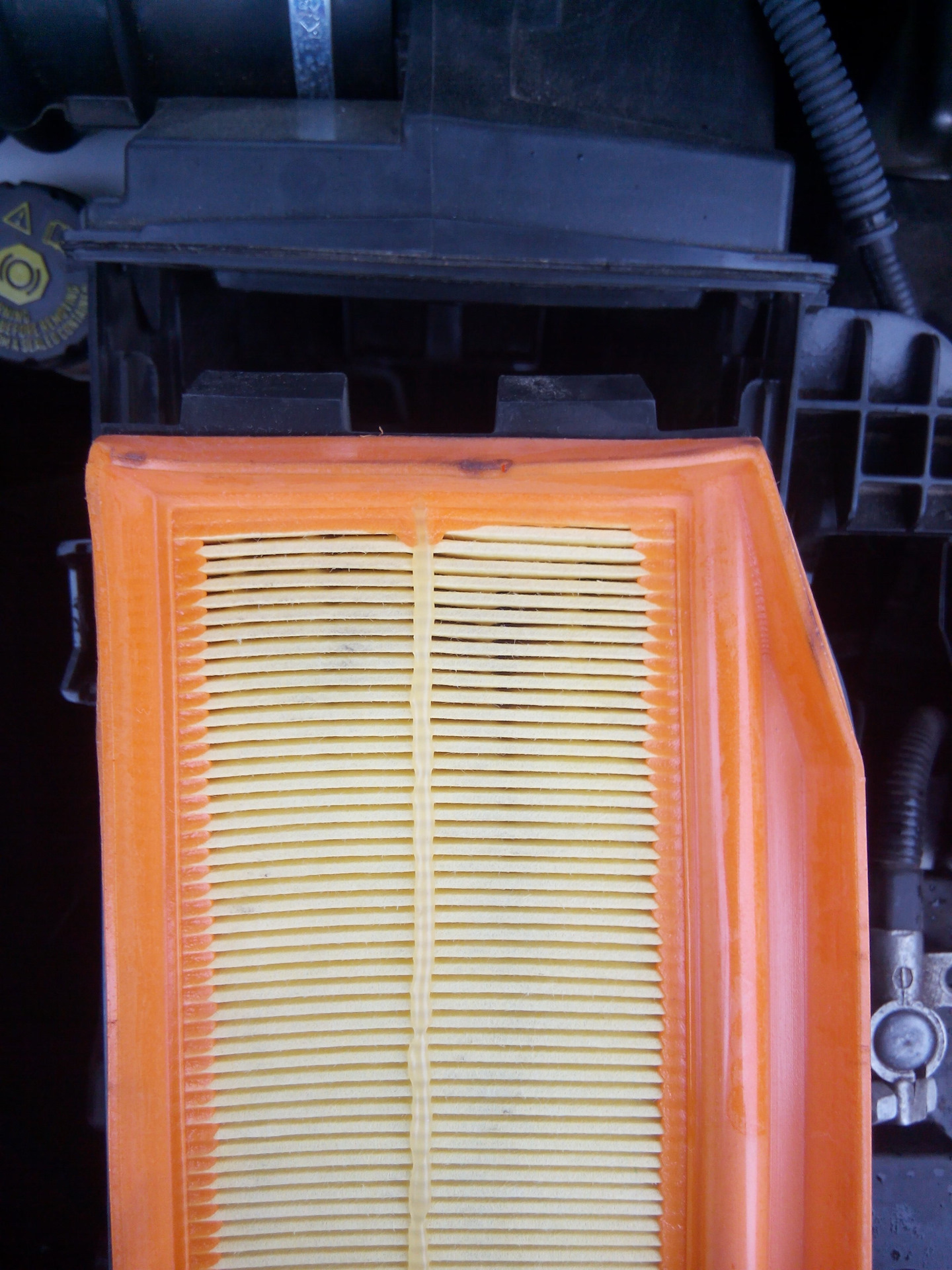

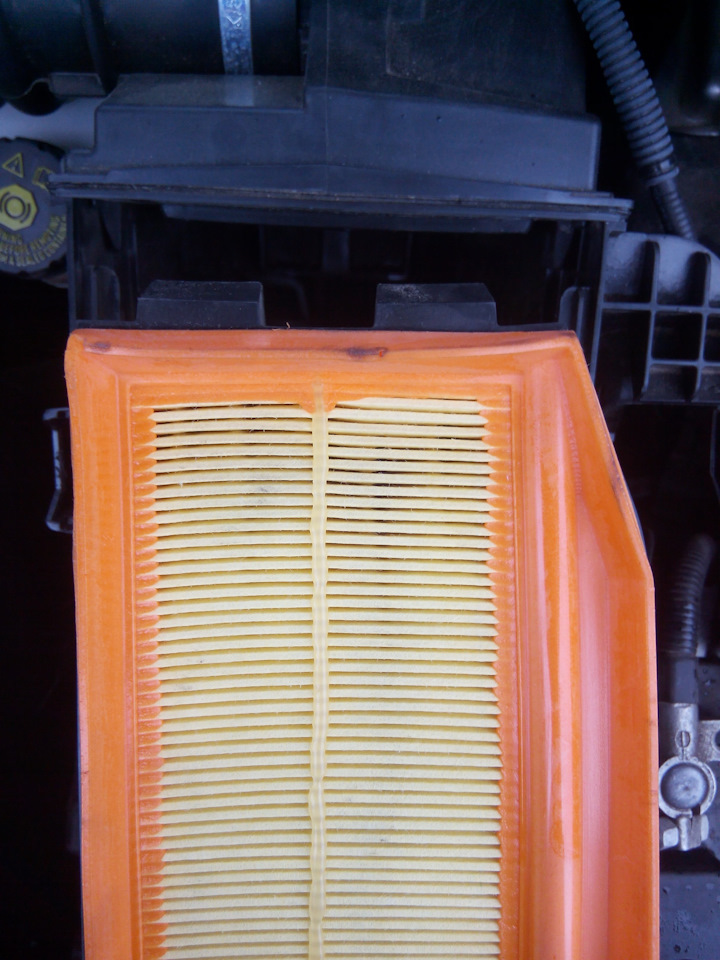

А тут же нет, инженеры автоваза придумали, что масло менять нужно раз в 15.000, а воздухан вообще на втором ТО аж в 30.000 км! Не понимаю. Штука то копеечная, а влияет на многое. Поменял я масло первый раз в ДВС, как и многие, в 7.500, ну а после второй замены, на ТО-1 на 15.000 полез глянуть, как там воздухан. Ему еще, по регламенту, 15.000 ездить, а он уже грязный капец!
Вот как машина должна дышать с таким грязным фильтром?

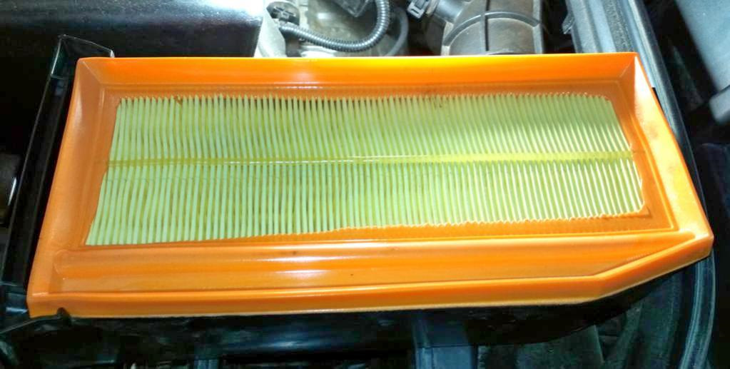

Естественно ставим новый. К покупке воздухана всегда относился попроще. Оригинал стоит 800, я же беру всегда самый дешманский. В данном случае Francecar за 300 рублей.
Не буду писать сказок как тачка тянет на новом фильтре, как стала до сотни набирать быстрее. Из видимого только то, что расход реально упал с 11,3 до 10,5.

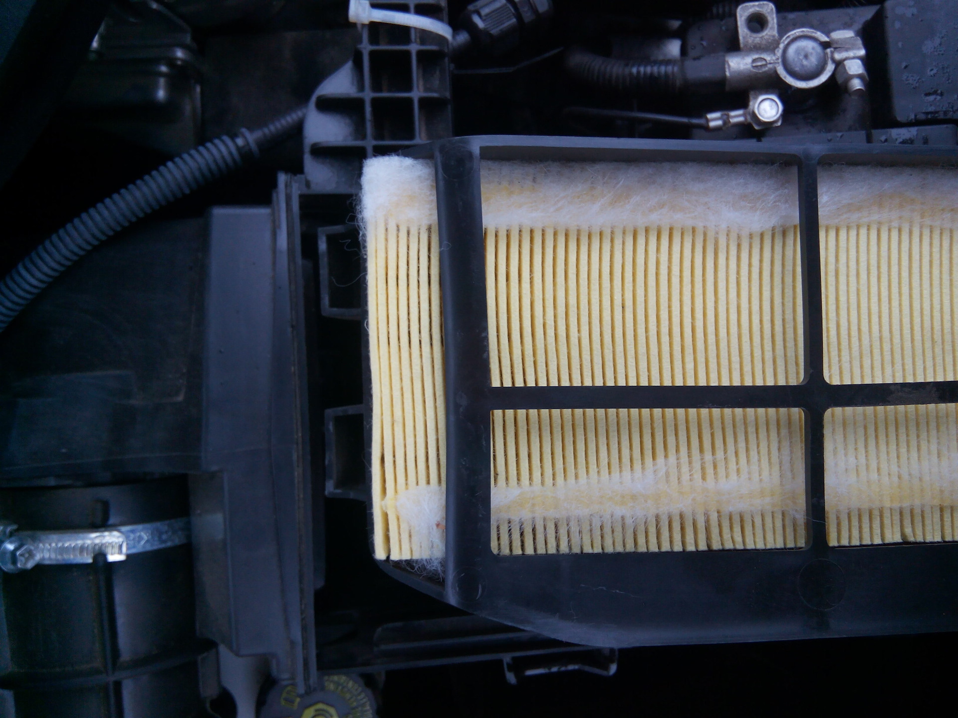

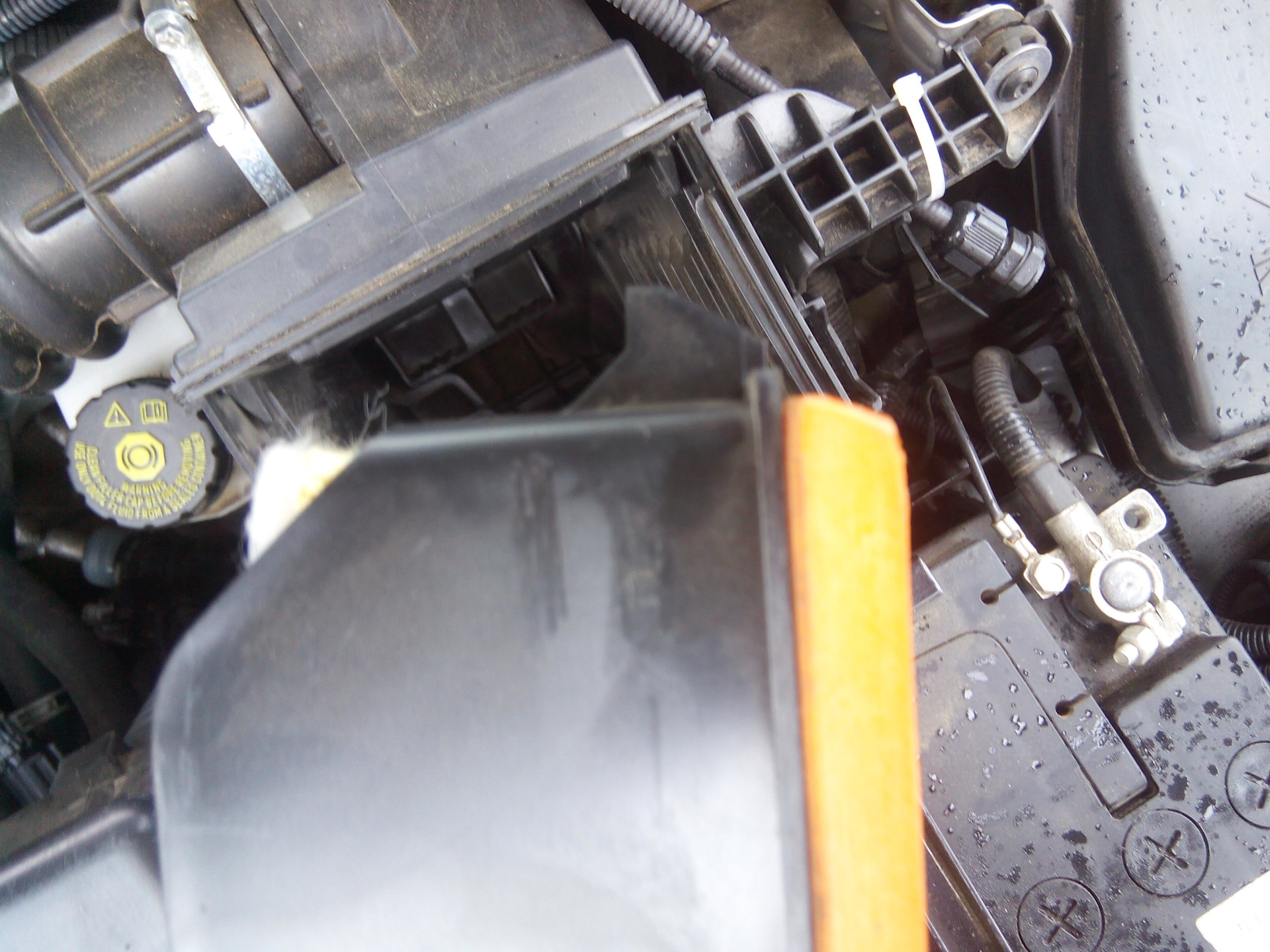

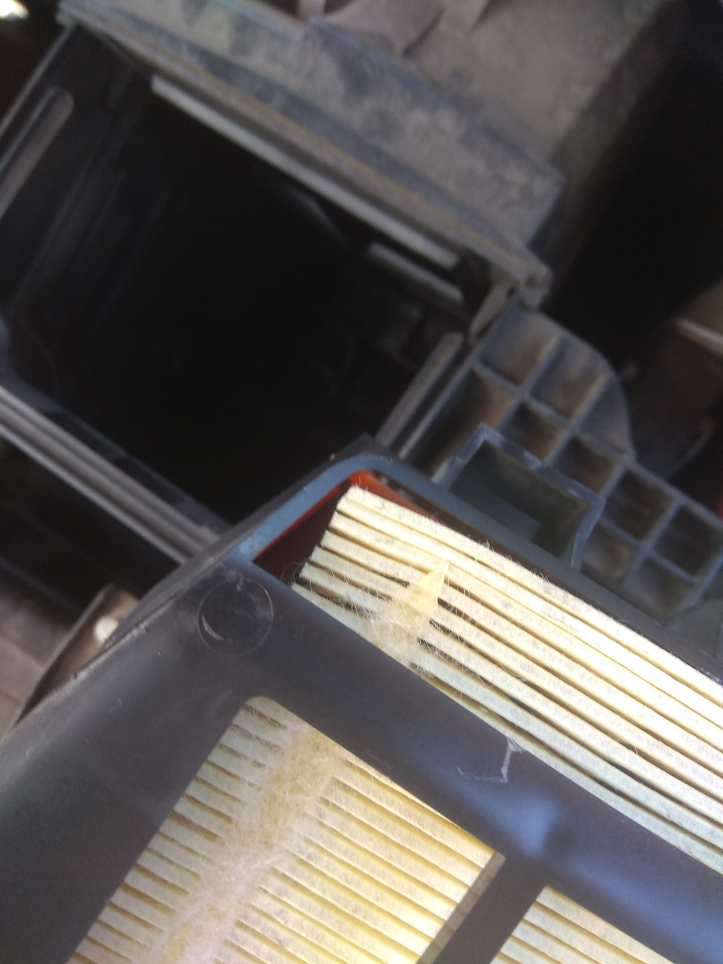

Почитал коменты к своему же посту и понял что наверное все таки c Francecar что то не так… Пошел смотреть…
И правда он упирается в нижнюю часть корпуса фильтра и деформируется!

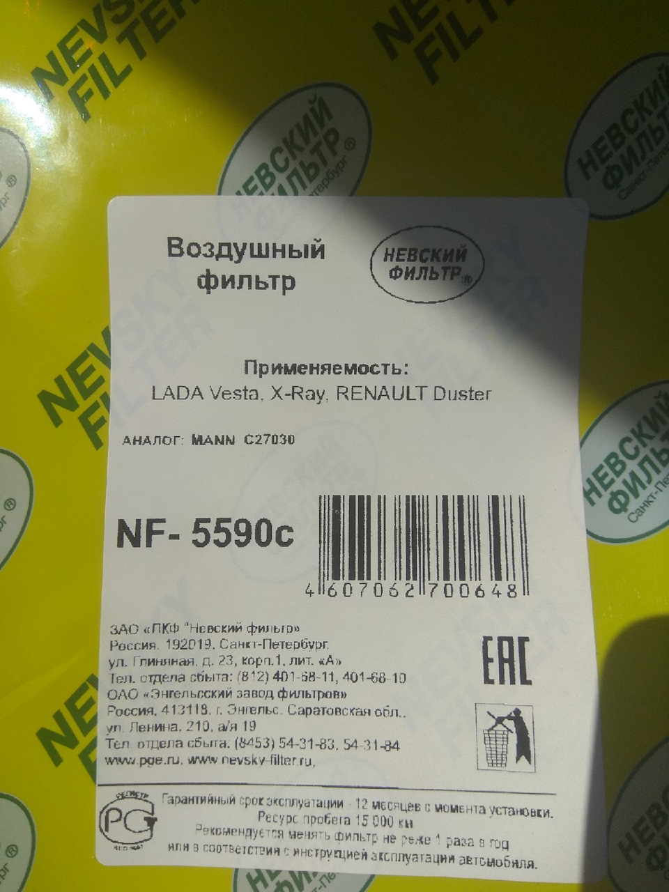

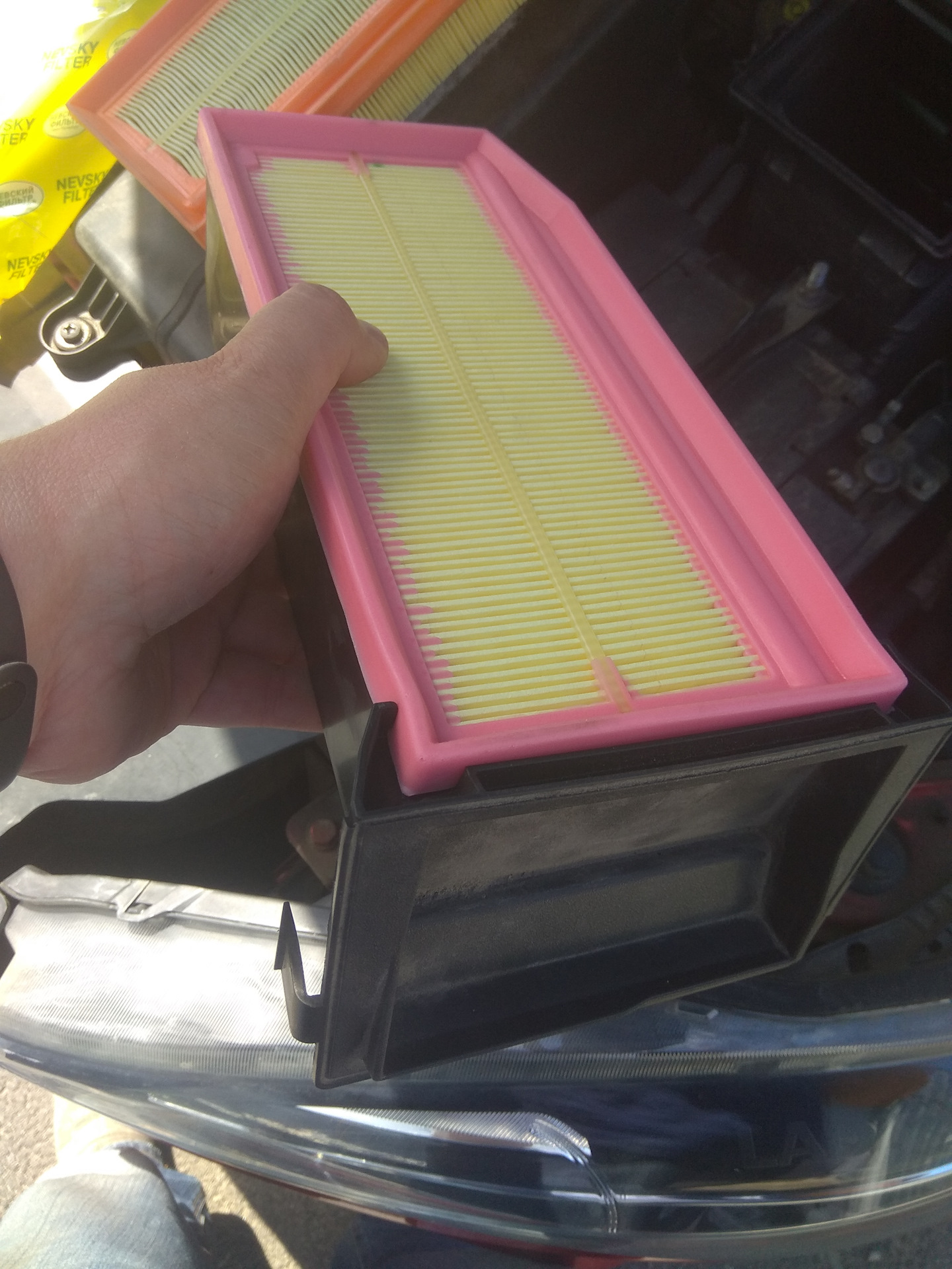

Короче поехал искать оригинал и наткнулся на наш, питерский Невский Фильтр. От оригинала отличается только тем, что предфильтрующая ткань тоньше на порядок, а отливка уплотнителя на удивление оказалась выполнена еще и лучше! Взял его! Разница с китайским говном видна даже невооруженным глазом!
Он уже встает ровно и плотно и вместе с кассетой вставляется свободно, как и оригинал.
В общем НЕ ПОКУПАЙТЕ ФИЛЬТР FranceCar! ЭТО ОПАСНО ДЛЯ ВАШЕГО ДВС!

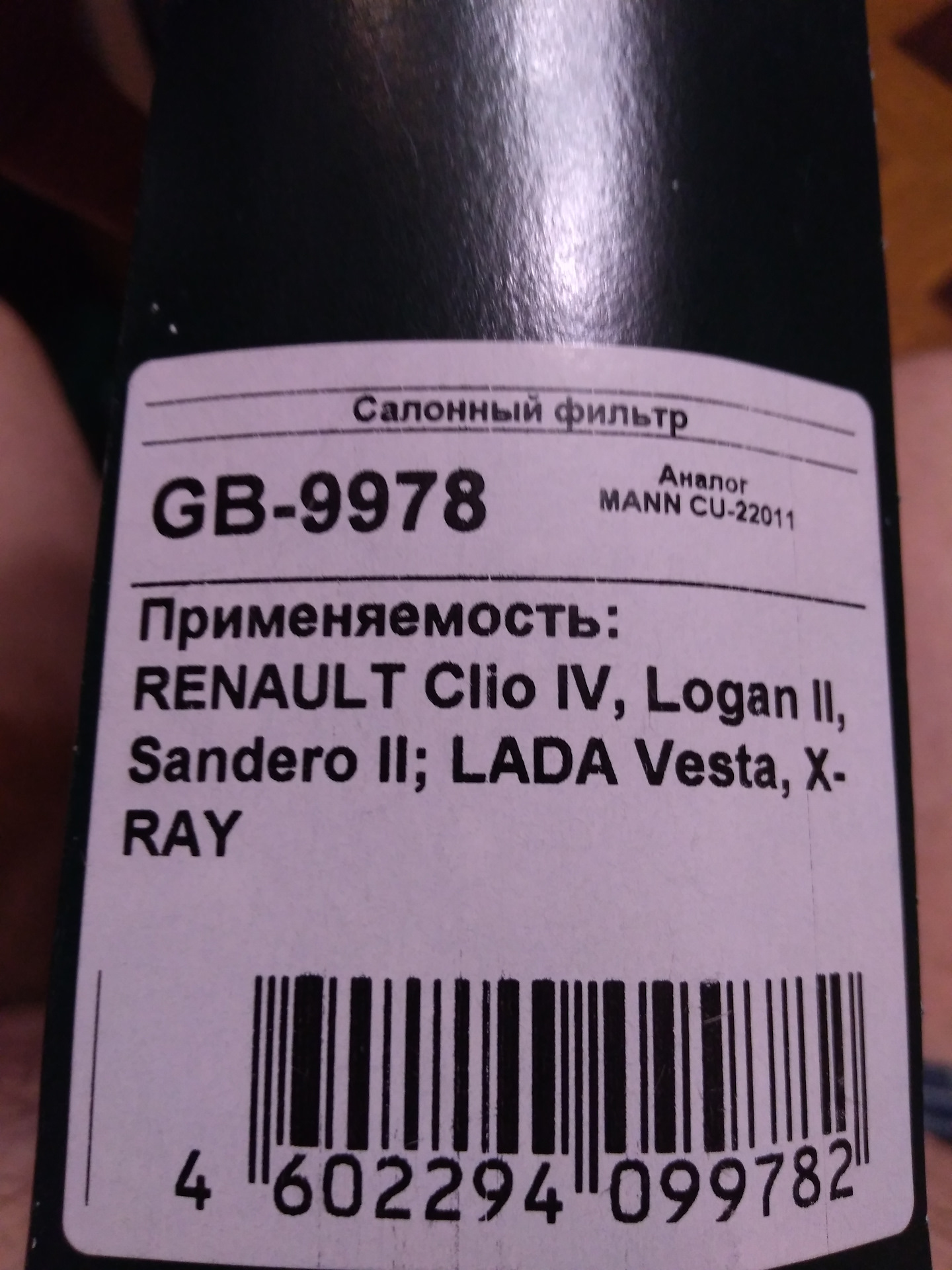

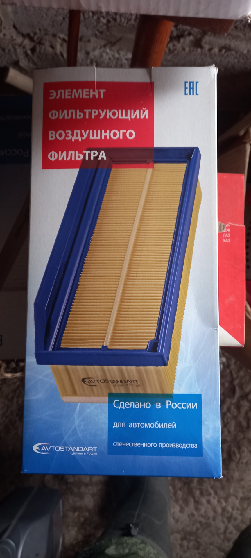

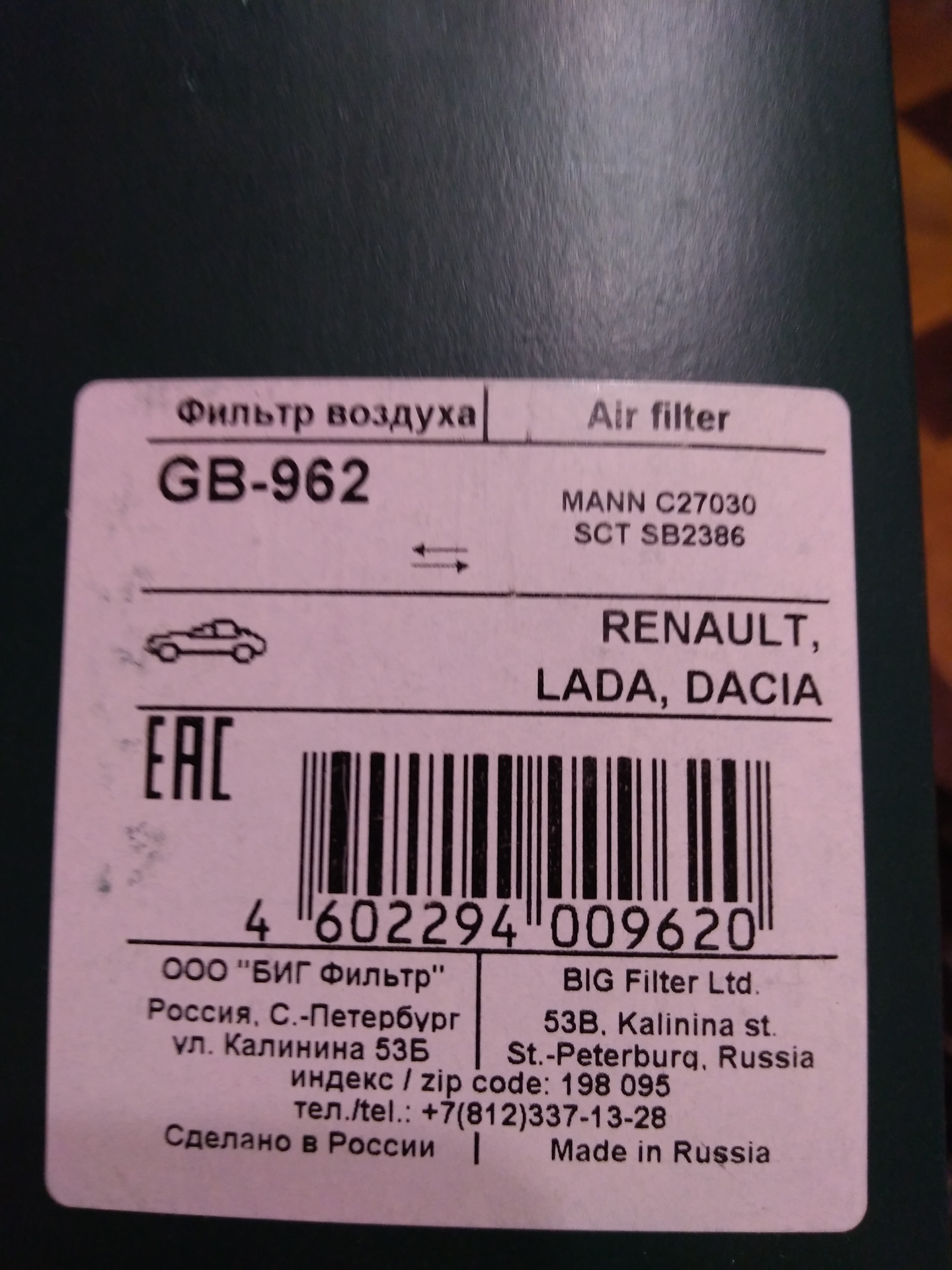

Меняю раз в 10 т фильтра но фильтр у меня уже другой
Салоный и воздушный
Взял такой

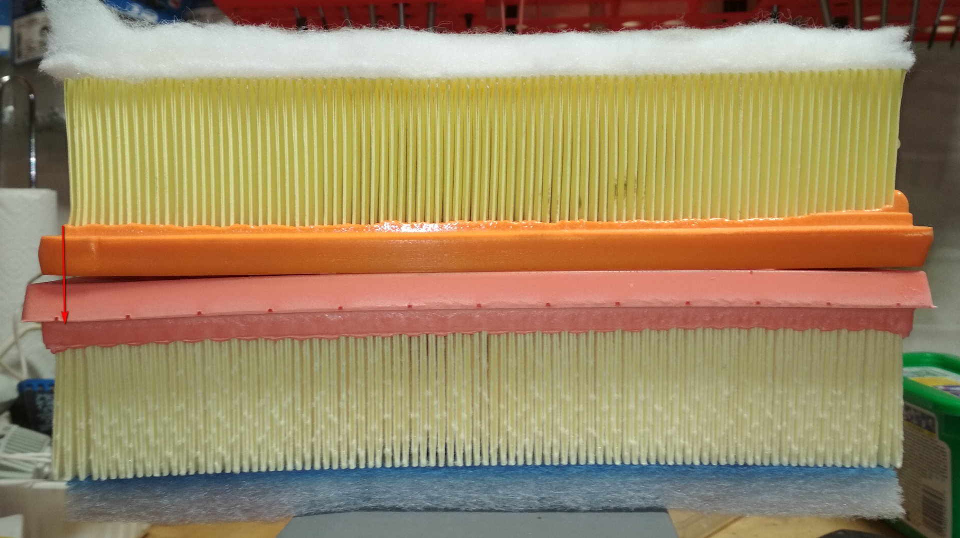

Вот какая разница по длине с родням фильтром.
Снизу родной.
Каюсь, забеспокоился, пошел смотреть и вы оказались правы! Деформируется! И зазор внизу появляется! Говно полное
Gagarinec
Снизу родной.
Дыра получается не критичная но дыра!

Но! Сравнил оригинал с нашим, питреским Невским Фильтром! Невский даже поакуратнее сделан, взял его, а Francecar в помойку! Сидит ровно и заходит свободно, как оригинал!
Вот и правильно.
Правильный подход 👊😎👌
То что у него уплотнитель чуть выше это да, а вот то что там он что-то снизу не перекрывает- полная ерунда. В кассету встает плотнои у меня так не деформируется
Зря ты это сделал. Френчкар я покупал, решив сэкономить.
Фильтр FC это полный отстой.
Он не совпадает по размерам с оригинальным MANN.
Лоток с фильтром просто не задвигается в корпус фильтра, т.к. этот ужас упирается снизу и не лезет. Приходится применять силу, чтобы защёлкнуть кассету.
Кроме того, он короче штатного.
Из-за того, что он упирается снизу и короче — снизу он не перекрывает вход во впускной коллектор.
Т.е. вся пыль прямиком фигачит в мотор.
Двигателю придёт капут достаточно быстро от такой экономии.
Родной фильтр — это mann. lada-original.ru/catalog/…ltra/inzhektornye/137377/
Пусть лучше будет запылённый mann, чем это унылое убожество, приводящее с смерти двигатель.
На фото видно, как деформируется этот "фильтр"
Правильно. Чуть перекос формы и воздух уже идет мимо фильтра по пути наименьшего сопротивления.

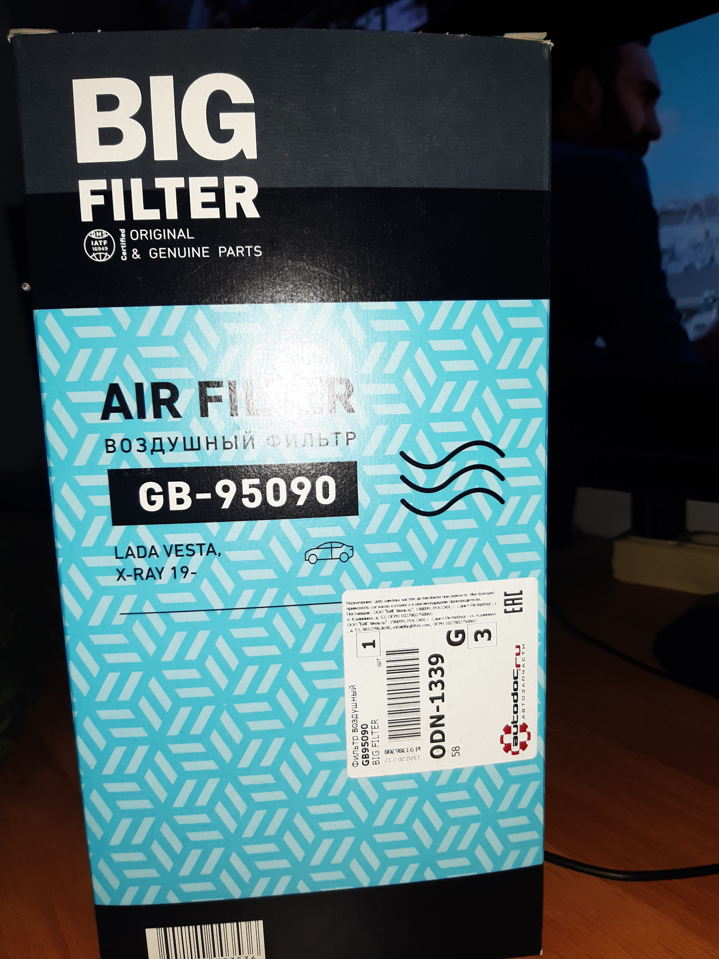

Купил на пробу BIG недрогой, оторвал от него синтепон, поставил на тест. Никакой разницы не заметил ни по расходу ни по тяге.
Думаю можно придумать такой лайфхак: как синтепон загрязнится через несколько тысяч км, тогда и оторвать его :)
Вот и я пока не отрывал)) уже подумал про этот лайфхак)
