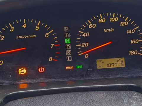

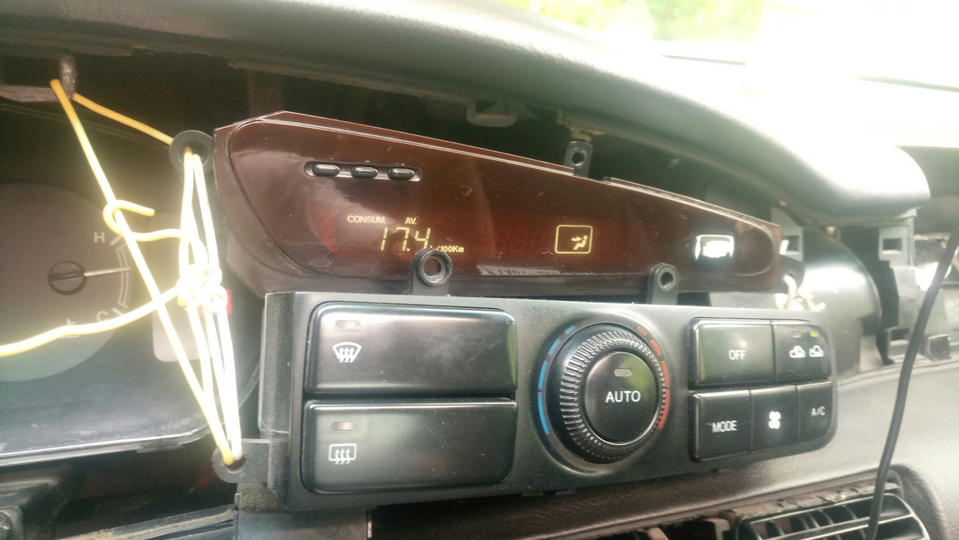

Всем привет! Уже не в первый раз поднимаю данный вопрос, но ответа так и не нахожу.
Проверено всё! Все датчики, лямбды, ДЗ, MAF — Всё исправно!
Но, расход совсем не радует…
На данный момент ситуация вот такая…
1. 8 дней назад заправился на 1000 рублей 92-го по цене 40.50 руб./литр на моргающей лампочке.
2. На сегодняшний день проехал 110 км., в режиме город… и лампочка сегодня опять заморгала
( на лампочке я могу проехать около 40-60 км)
3. Показания БК вот такие:
И снова вопрос, почему так жрёт топливо?!

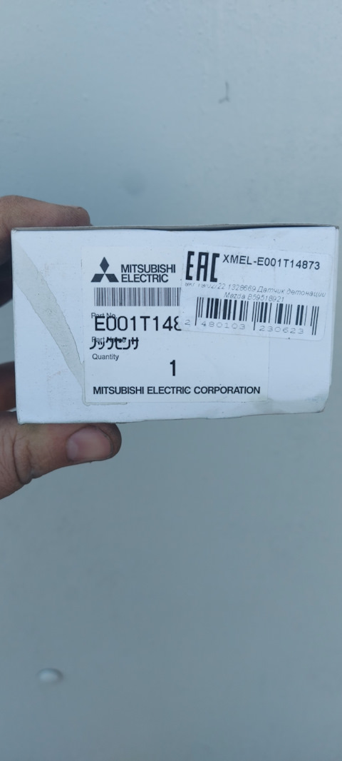

У меня такой расход был когда был обрыв датчика детонации
А вот его я и не смотрел, завтра гляну… Спасибо))) Не помнишь сколько там Ом должно быть?!
andruha-mazda3
ДД в обрыве)))) Вообще не звонился… взял у друга с xedos 6 с его контрактного ДВС померил… 682 МОм прикрутил на жесткий уголок к мотору и о чудо… машина поехала… В последнее время замечал что разгон какой то вальяжный… особенно это было заметно при обгоне… обороты и скорость плавно набирал, т.е. подрыва не было при нажатии газа… а тут просто пушка! Данные БК обновил пока 11.5 кажет… завтра еще покатаюсь и будет видно… Но авто однозначно стал ехать значительно лучше…
Заказал аналог ДД 0609013SX STELLOX 550 рублей.
P.S. У друга на его кседосе 6 замерил 330 МОм показывает и тоже говорит расход повышенный немного…

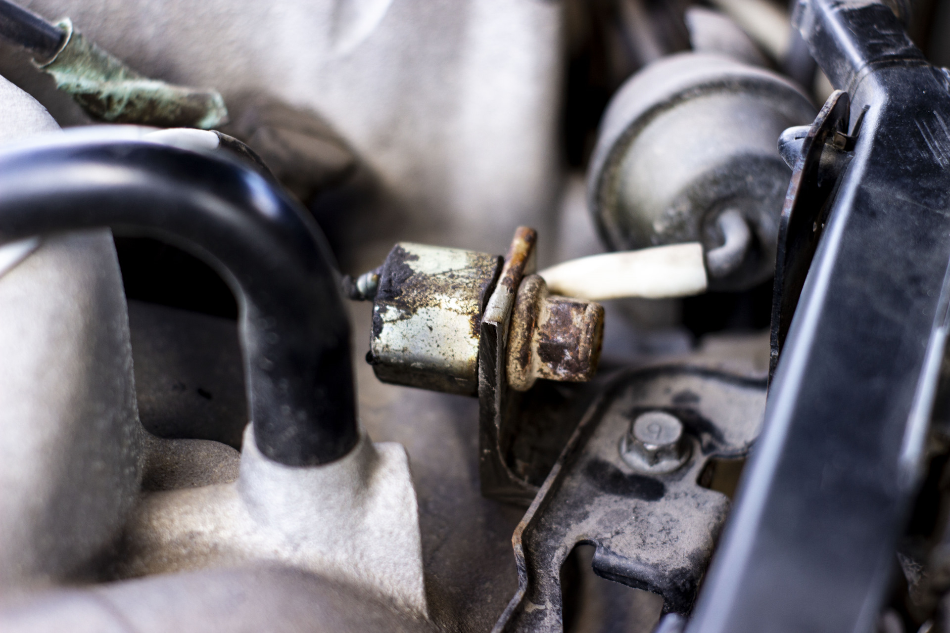

У меня так на цивике было, всё пересмотрел, 1.3 жрал литров 12-13, а потом в интернете посмотрел одна трубочка за мотором пропускала, поменял … Стало 10. И это одна трубочка!
А как проверял на пропуск?
Ртом потянул на себя, обороты запыгали.значит на что-то влияет, значит работает !
frolovmedia

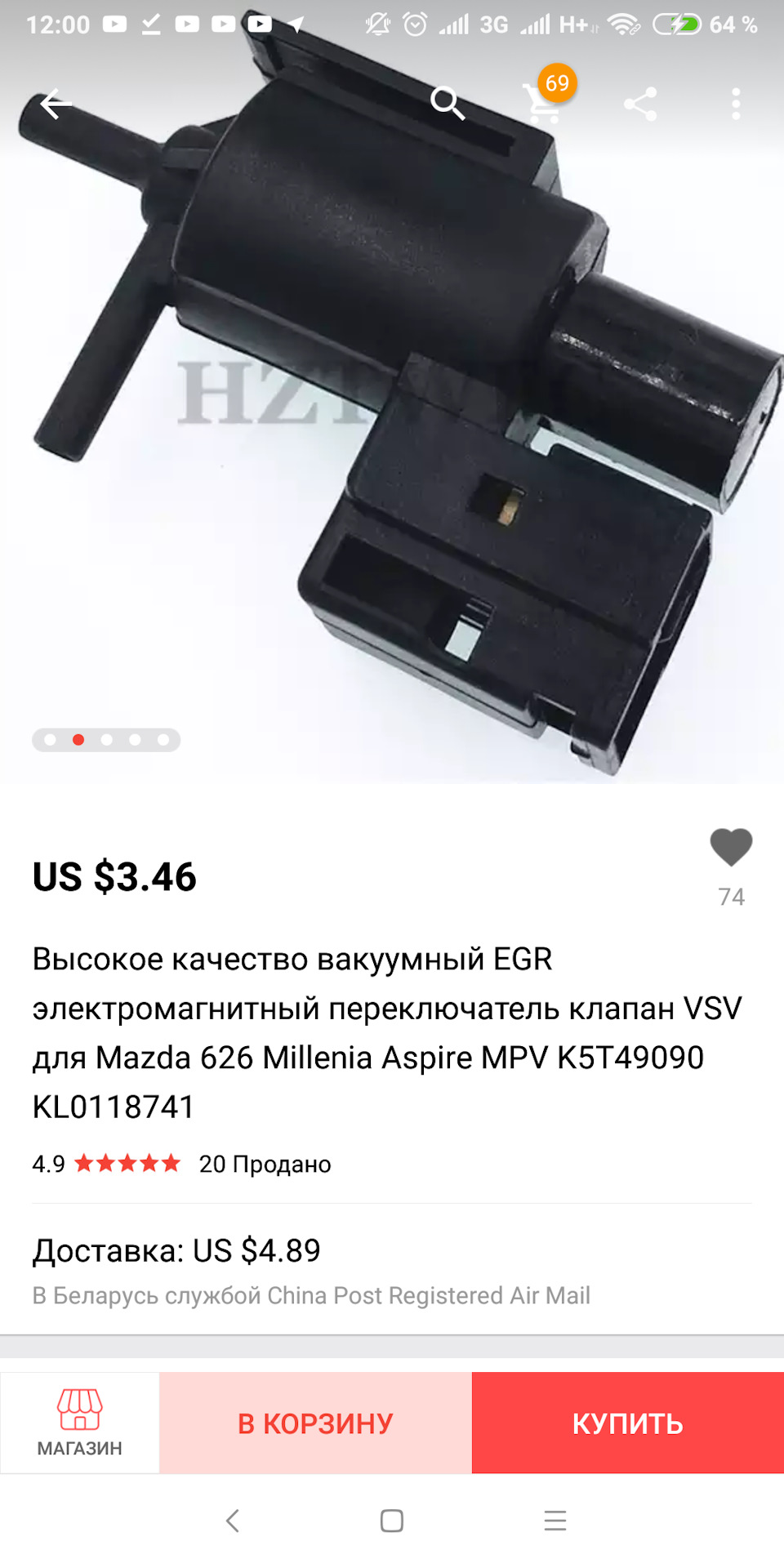

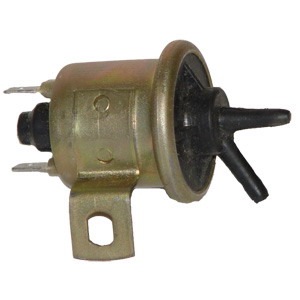

У меня на Ксюхе спереди возле радиатора элекроклапане была сломана трубочка . Припаять трубочку. Ничего не изменилось. Но я думаю что он вообще не работает.
Купил жигулёвский, ещё не ставил. Но он скорее всего.
Шланг был заглушен болтом. Болт достал, что-то в моторе изменилось. К клапану подсоединил, обороты давал . Нифига не открылось, и не изменилось . Надо напряжение проверить на разных оборотах. Может где обрыв цепи. Скоро займусь . Всё перепроверю.
Проще 500 -того содержать!

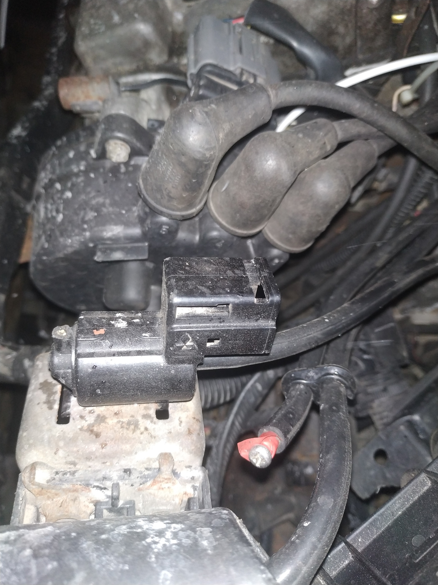

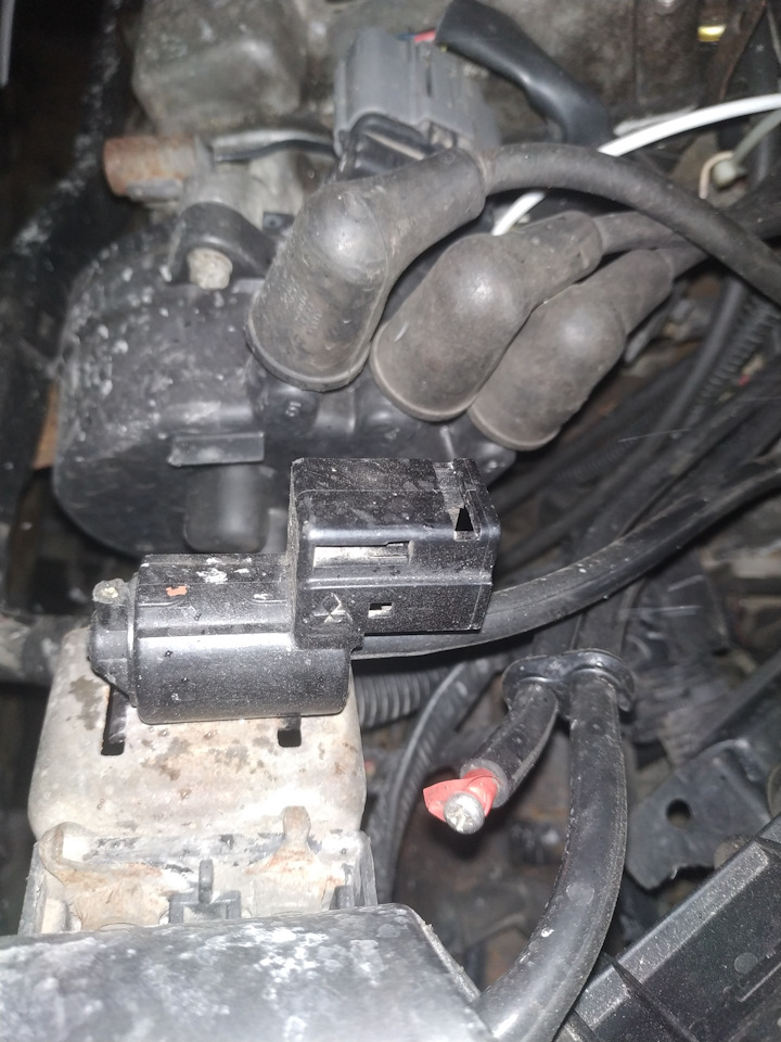

Клапан, что в районе воздушного фильтра, это клапан сброса давления в баке или разрежения бака…
И 2 клапана на vris и больше клапанов у нас нет
Завтра залезу посмотрю куда эти шланги идут.
Шланг отсоединил и обороты упали. Если он у меня был заткнут, что же тогда давление сбрасывало? В баке.
Может насосу капец, фильтр, сеточка, машина душиться?
Не норм… вливает как боинг))) Насос новый на 130 литров, сеточка тоже, провода новые, даже ДЗ менял… ничего не меняется… по городу 10 литров на 40-55 км хватает и глохнет
Пересмотри всю эту вакуумную фигню, где-то тут касяк есть
Вот это и есть клапан разряжения топливного бака)))) Я всю систему вакуумную перебирал, все вакуумные патрубки менял, ставил белые жигулевские))))
