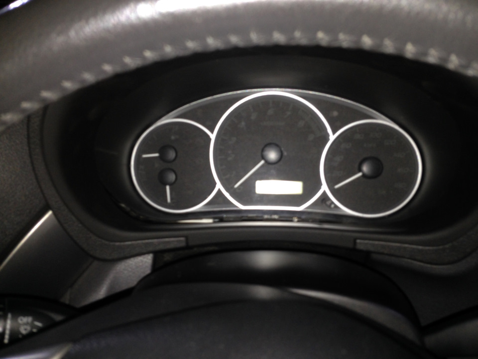

Процесс установки описывать не стану, только вкратце:
Снимаем козырёк на себя( держится на четырёх клипсах)
Откручиваем два болта с верху приборки.
Снимаем фишку.
И все собираем в обратном порядке но с другим агрегатом.
И результат:
За упаковку, отправку, и хорошую цену спасибо vshivkov
И в конце записи хочу задать вопрос всем кто может что-либо знать) Привет 2350
У меня АКПП, при переходе на тип троник ( спорт режим) не вижу на табле передачи, хотя все работает отлично 👌🏻👌🏻👌🏻👌🏻
Так же egorshal написал мне что в 160 строке храниться дампа по имобилайзеру, нужно табло прошивать иначе в случае снятия клемы с АКБ в дальнейшем получу проблемы. Авто у меня на ключе и предполагаю что данная процедура мне не нужна.
Делитесь своими мыслями и опытом.
С Уважением к Вам и вашему времени.
Dark insstein💪🏻💪🏻💪🏻
Комментарии 7
Передачи не показывает потому что приборка от машины с МКПП скорее всего
Спасибо, на выходных буду разбираться)
Шить надо однозначно)
Почитай мой БЖ, тоже на ключе, мимо вышит, поставил приборку с другой импрезы, снял клемы и авто перестал заводиться, потому что приборка просила ключ
У меня на другой приборке вообще не заводится (
В смысле? Стартер крутит?
Ага
