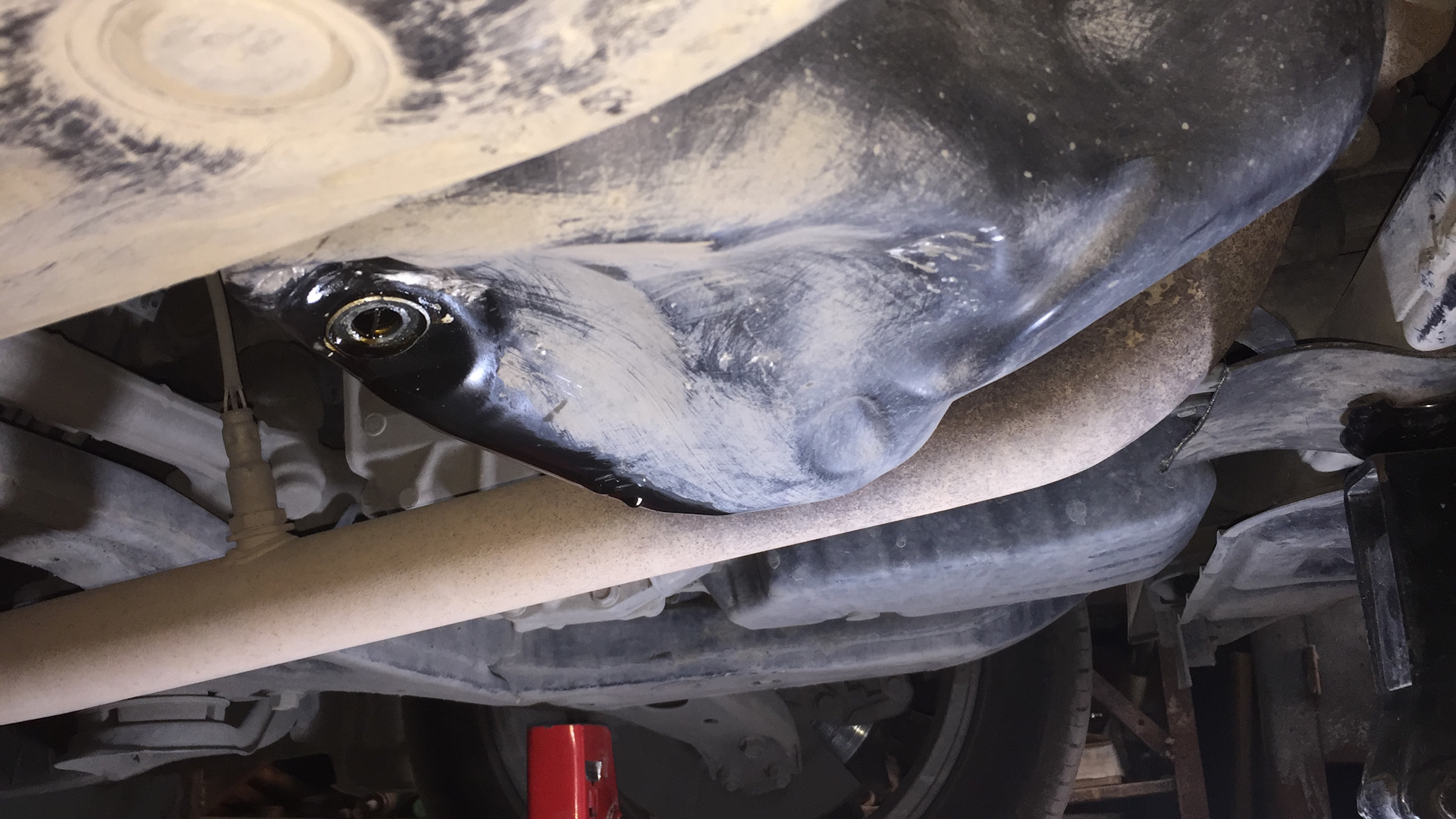

Случилась со мной неприятная история, на одной узкой улице, не смогли разъехаться со встречным авто. Ну я полез на обочину и нарвался на большой камень который я конечно не видел… В итоге помял поддон не слабо и когда снял поддон увидел что маслозаборник деформирован. Двигатель начал дребезжать при разгоне, загоралась масленка и двигатель глох😑

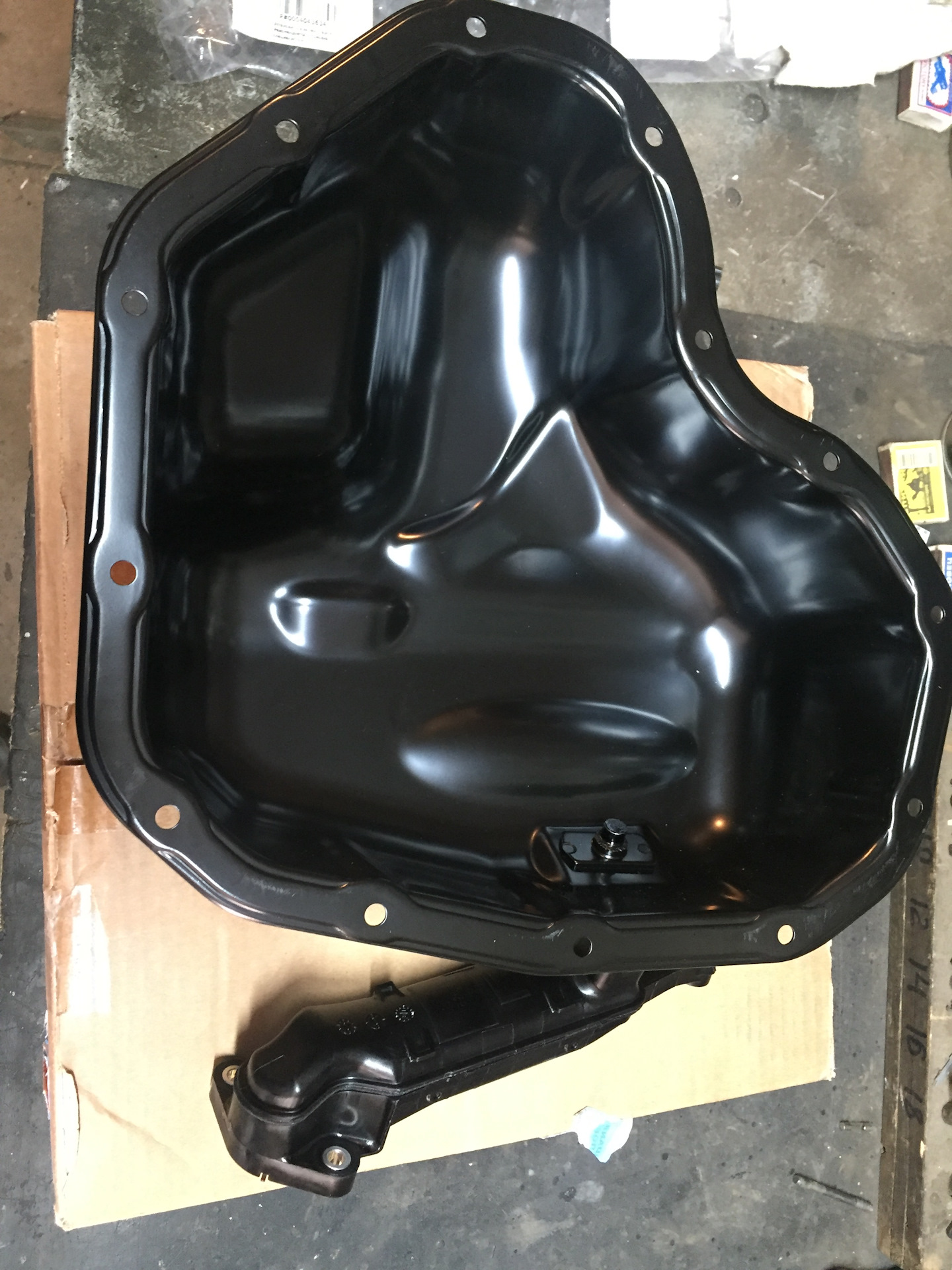

Заменил поддон, маслозаборник. Теперь всё в норме…
Номера запчастей
Масляный поддон — Sailing TYL10136040
Маслозаборник — Toyota 15104-36020

Защита взяла выходной похоже…
С большой вероятностью задиры обеспечены !
Где задиры?
На вкладышах …
сколько в итоге он так отработал?..
На каких вкладышах?У меня весь помятый был…и что?От чего задиры?..мдаааааа
Вы пишете
Загорелась масленка и двигатель глох…масло в этот момент нихрена не прокачивалось.
После этих слов, большая вероятность задиров …
Ну да, не заметил текст выше…Извиняюсь))
AndroZoloto
На вкладышах …
Метров двести проехал, не больше.
50/50
следите за расходом масла…
может и пронесло
Без защиты что ли?
Нормально ты треснулся, измял поддон как бумажный)).
