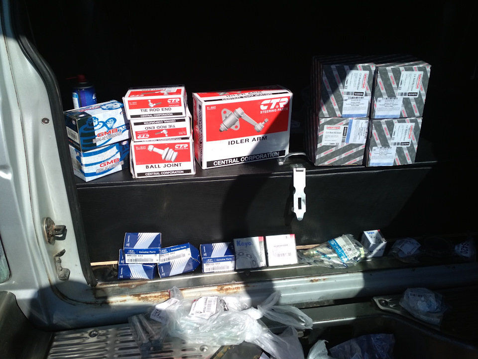

Всем огромный ПРИВЕТ! Не буду тянуть кота сами знаете за что, шутка. Сразу к делу при покупке Кроша были выявлены ряд недостатков которые начали устраняться по мере времени и денег. И так была убитая ходовка и рулевое управление а так же порепанные пыльники шрусов, ходовку и тяги я заменил через два месяца после покупки, со шрусами тянул.Но на днях начали раздоваться страшные металлические звуки и это было не пойми что, сродни звука гнушегося лома металла под прессом или гнушихся переборок подводной лодки. День разбирался и нашел причину, заклинила нижняя шаровая. В этот же вечер заказал всё необходимое и ждал неделю. Пробег составил 52000-53000км или 3 года 9 месяцев, по "дорогам" города Омска, сразу скажу стиль езды "агрессор" ну такой я по натуре, не могу я плестись медленно, с перекрестка газ в пол и т.д. но добрый внутри. Ну и сам процесс в фото.
Почти полный набор необходимого.

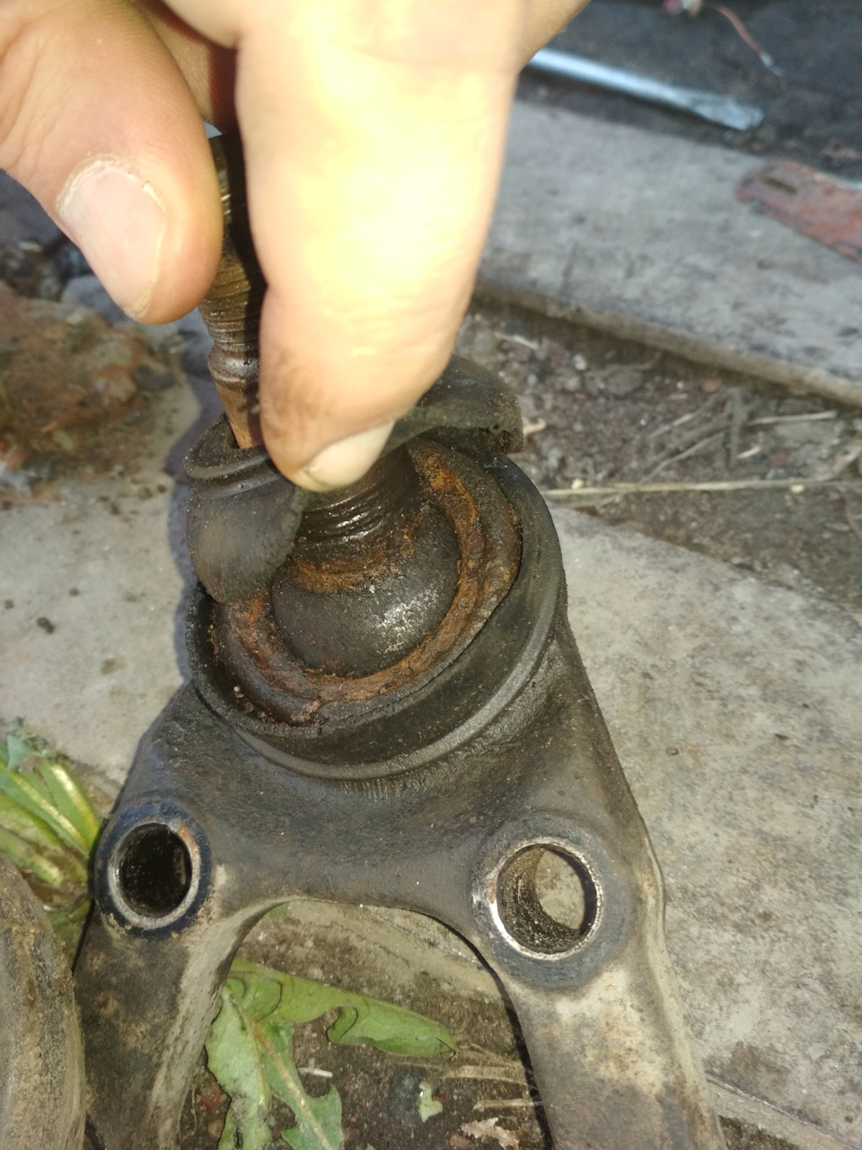

Собственно вот и виновник, в прошлый раз ставил не известной фирмы, достались от старого владельца
Трудно представить что она издавала такой чудовищный звук, когда снял болталась как Х… в рукомойнике, как ёё заклинивало не понятно, но когда нашёл то поливал ёё обильно сквозь порванный пыльник вд40 и её расклинивало. Теперь вместо неё опора CTR.

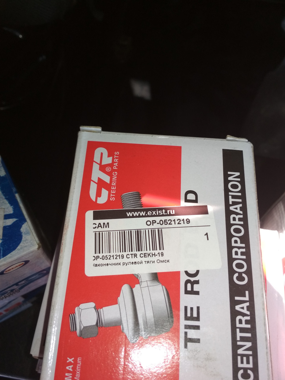

В прошлый раз менял все тяги в сборе тоже CTR, они в норме решено их не трогать на год два их ещё точно хватит, в этот раз я решил немного съэкономить и заказал только рулевые наконечники выгода 400р. так как тяги в сборе стоят на 200р дороже одна, но тяги у меня теперь есть комплект старых. То есть одни на машине одни в гараже.

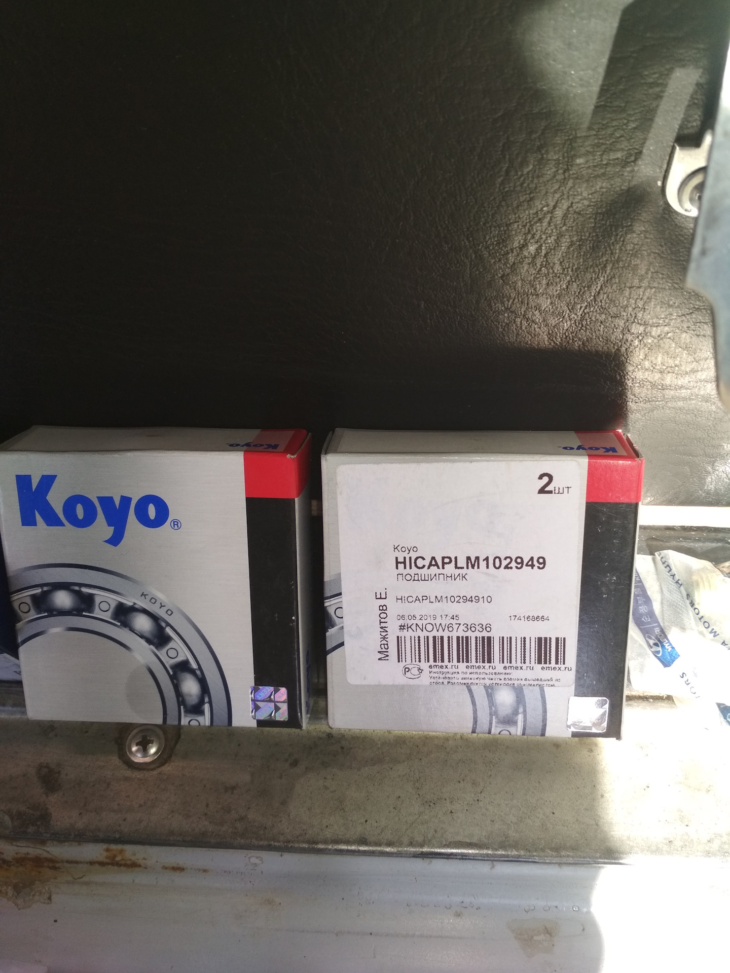

Подшипники ставил такие.
На подшипнике Япония

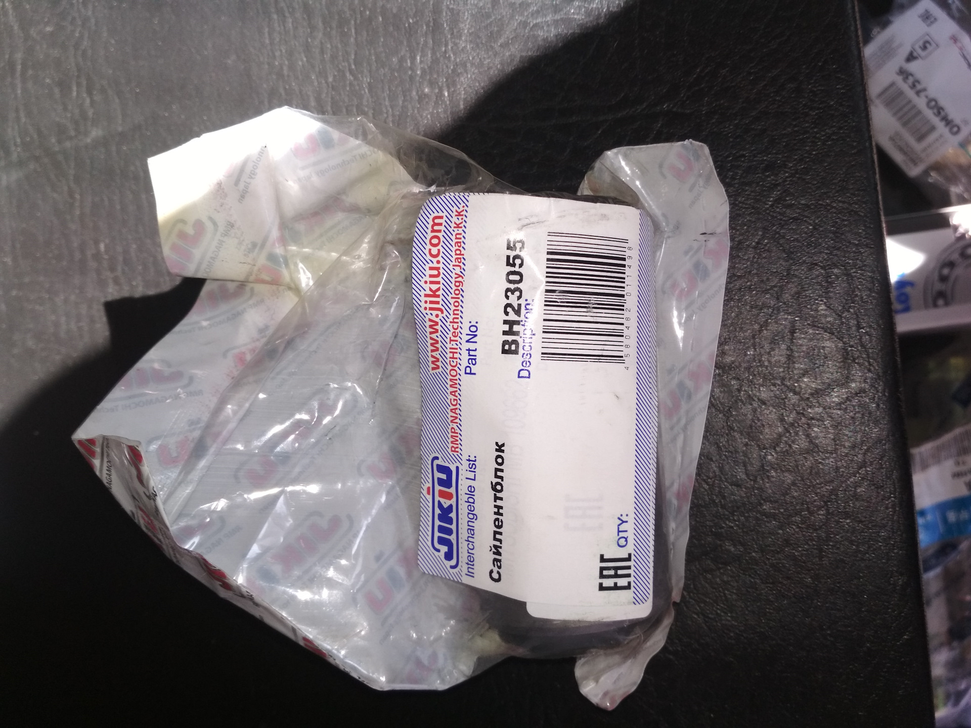

Вот такой в нижний рычаг
Сайленты в верхний галовский рычаг если кому надо, мне уже не нужно, так как решил ставить от П2

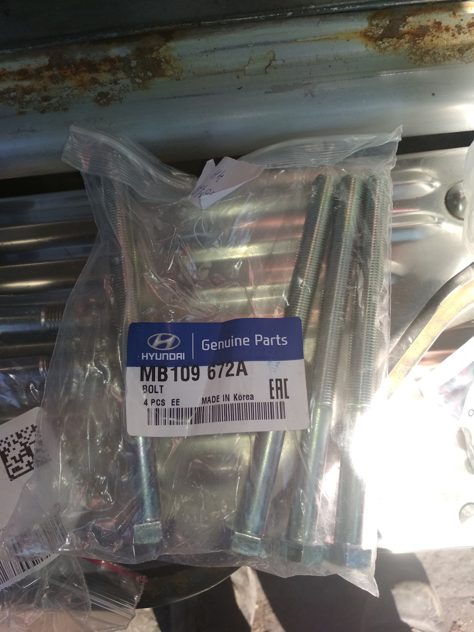

Болты соединяющие торсион и рычаг, которые менеджеры так же не хотели поставлять утверждая что не подойдут( вот за что им зарплату платят) хотя мои оказались почти в первозданном виде.
