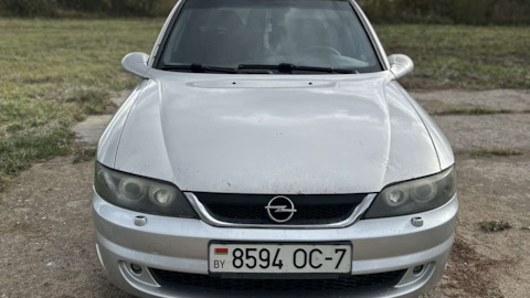

Ребята такая проблема, вчера паяли шлеф на БК tid пиксели не все горели, в итоге все сделали по красоте, вот всё установили пошёл спать, сегодня с утра завожусь и смотрю на саму приборку (делом ранее постоянно горела ошибка дядьки с пузом, или беременного или как кто называет ну что то с подушками связанно, и помимо мимолетно горела лампочка абс но и пропадала)
в итоге с утра сегодня сел в машину завёл поехал и смотрю что то не то, потом в головку приходит то что у не горят эти ошибки которые горели, (абс и дядька с пузом) то ли это хорошо что не горят то ли это плохо?, лампочки я даже к ним не прикасался просто достал tid и аккуратно положил на место, дак вот это хорошо что не горит, но с другой стороны наверно так не должно быть!
кто что скажет по этому поводу?

Поменять 2 лампочки нужно…
При включении зажигания должны загореться: чек, акб, маслёнка, абс, подушки, лампа бензина. Должны почти сразу погаснуть: лампа бензина, подушки и вроде как абс (у меня просто отключен абс и лампа всегда горит).
Ну вот все ост горят а они 2 штуки нет, завтра буду смотр4ть
Так а при включении зажигания они горят?
Нет не загораются даже, как чек и акб на пару сёк, и должны ли?
лампочки "высыпались"вешь рампространенная на старых лампах
Самое интересное именно эти 2? Ведь все ост в порядке(
бывает и одна
поставил приборку не горит
снял поменял лампу порядок

Именно эти две т.к горят постоянно, и им видимо подходил срок.
