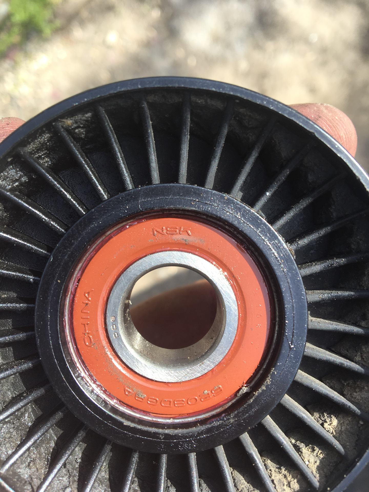

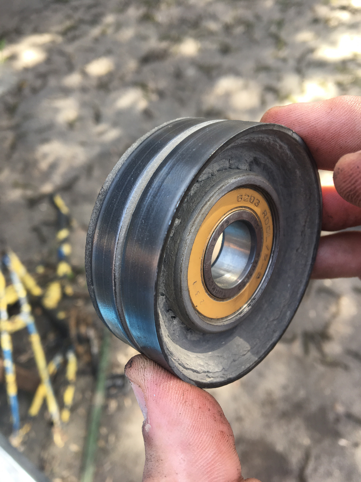

Сперва думал что то в двигателе. Скинув ремень я понял, что виноват не двигатель а, что то из навесного. Ролики покрутил все хорошо, но на всякий случай снял и смазал их.

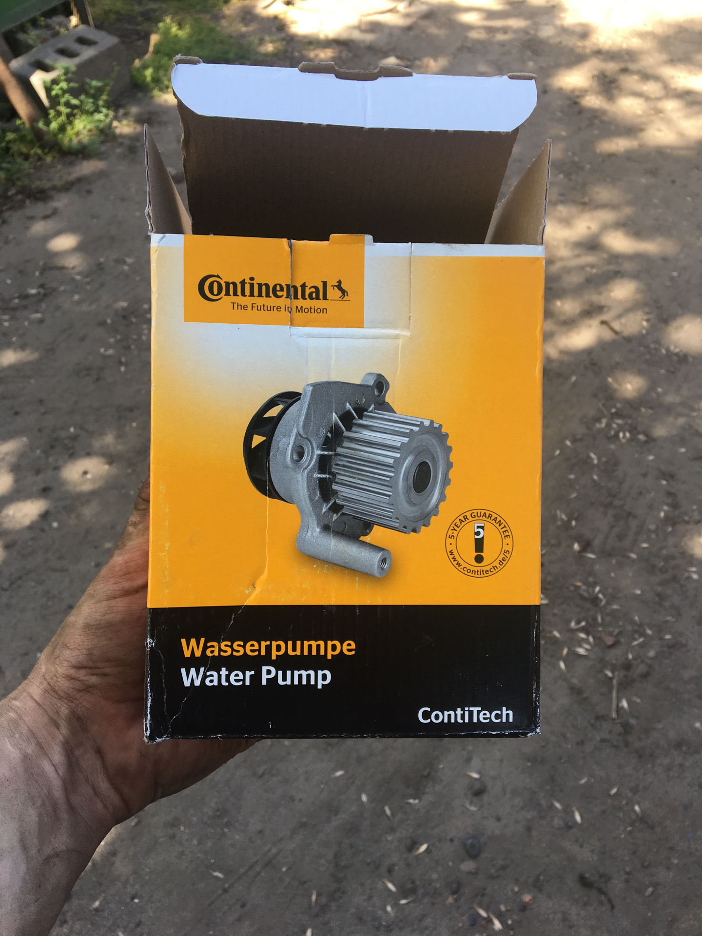

Я заказал новую помпу

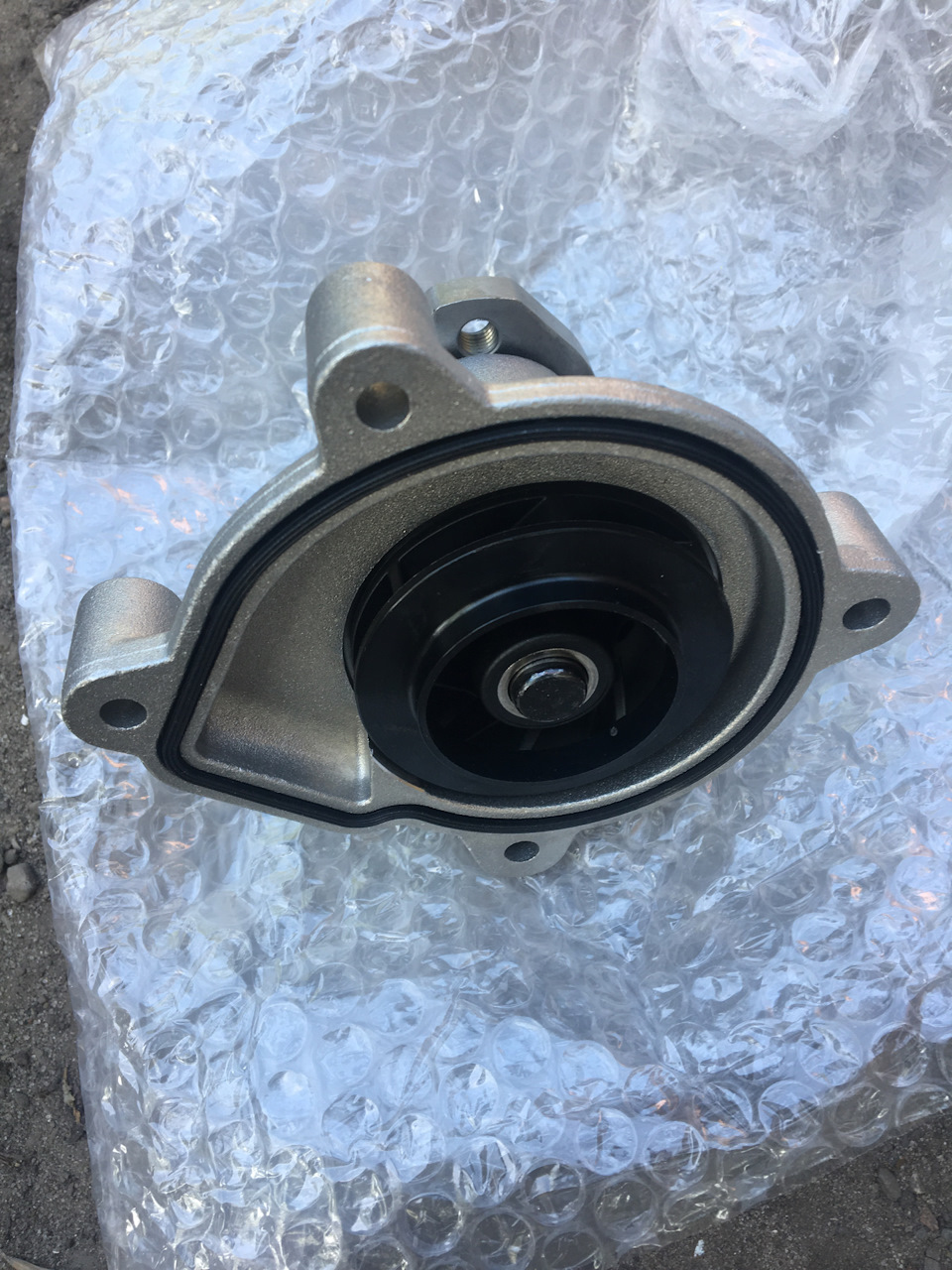

Оригинальную не стал брать стоит 9000 ₽. В магазине посоветовали эту, сказали ходят не плохо.
На вид они одинаковые.
Сегодня я получил заказ, помпа обошлась в 2060₽. Взял сразу на доливку антифриз G12 концентрат за 600₽ 1,5 литра и 1,5 литра дистиллированной воды и поехал менять.

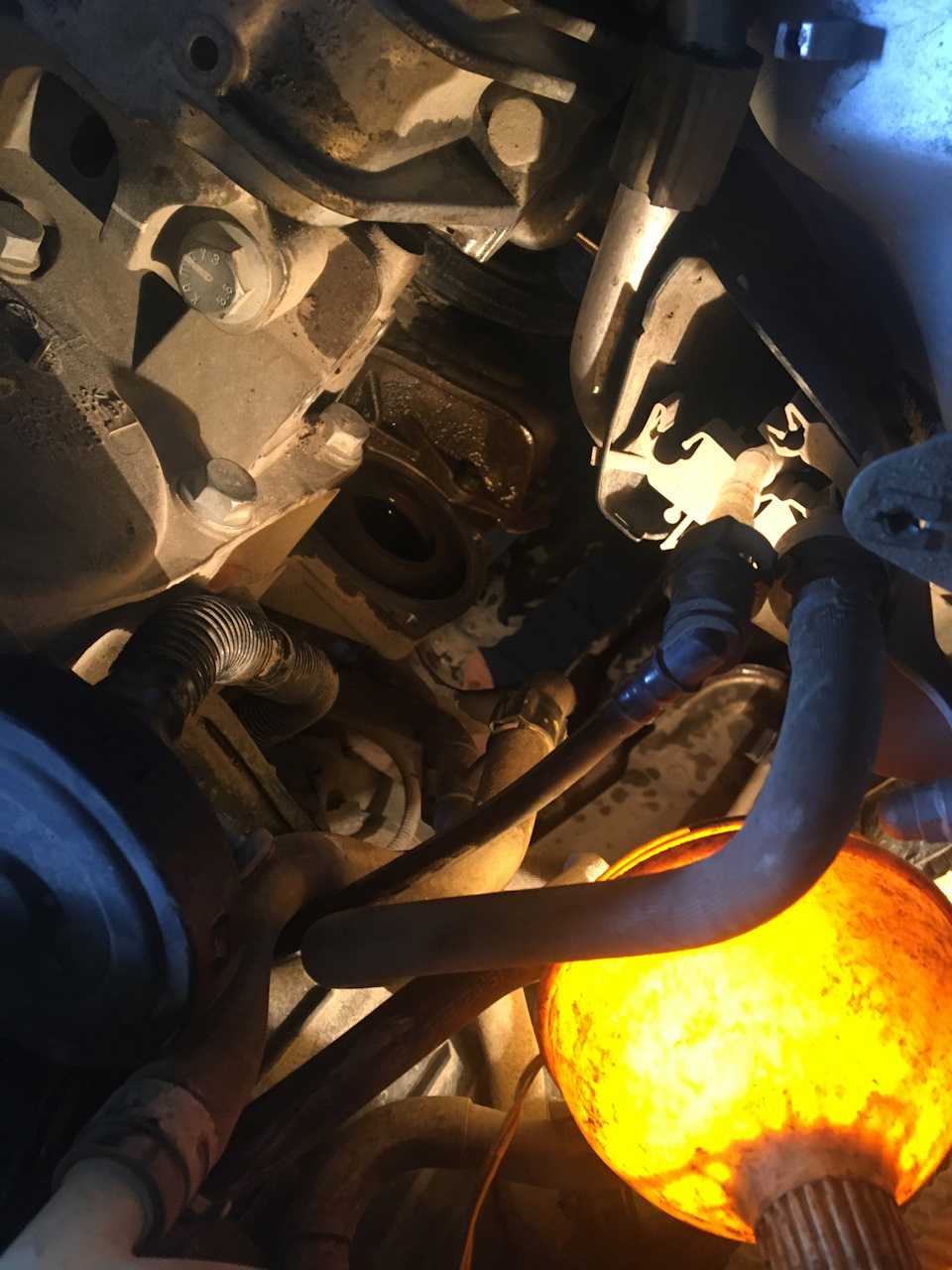

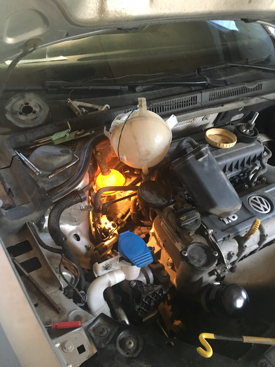

Почитав в интернете как делать и приступил. Сложностей особо нет. Снял защиту двигателя для слива антифриза. Подставил ведро и сдернул нижний патрубок от радиатора.
Открутил расширительный бачок и убрал его в сторону, что бы не мешал. Скинул ремень и снял обводной ролик, он мешал для откручивание самого нижнего винта на помпе. Винты открутились хорошо, не сильно были затянуты.
Потом сдернул помпу и от туда полился антифриз. Вылилось где то 0,5 литра.
Обезжирил поверхности и на всякий случай тонким слоем промазал герметиком. Поставил помпу, закрутил все обратно, залил антифриз и завёл на Удаление воздуха.
Прогрел машину пока весь воздух не вышел и вентилятор дождался пока включился. Крышку бочка закрутил в конце. Все, тишина и ни где не течёт.
