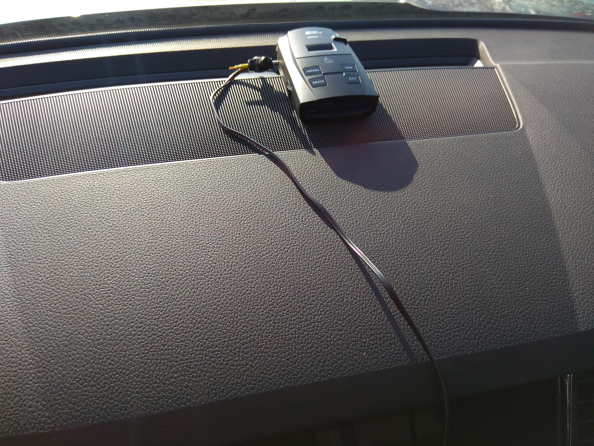

Брал на трехдневный тест радардетектор Sochi Z от SilverStone F1. Впечатления неоднозначные…
Во-первых, на ДМЗ и активный круиз в режиме "Трасса" реагирует, ругается нещадно! При выключении из меню на руле всех ассистентов ничего не меняется… Это главный минус для меня.
На этом недостатки закончились.
После установки новой прошивки — это не недостаток! Больше на ДМЗ в "трассе" не реагирует. Было срабатывание при проезде металлических ворот…(единоразово)
Да, может показаться, что на фото лежит не там где надо, что не в спец окошке в шелкографии… Пробовал и там, результат теста не изменился.

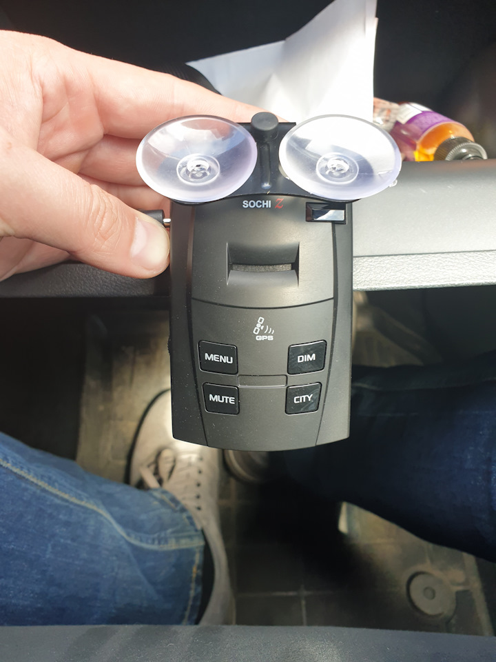

Привет! Подскажите плиз — лучше ставить наверх, в районе окошка? или пофиг? у меня пленочный обогрев
Рядом с зеркалом справа и слева окошки) В одном транспондер, в другом РД. У меня тоже пленочный подогрев. РД работать будет везде, но несколько хуже… Скаты ловить будет слишком близко…
Понял, я как раз в окошко и хочу его воткнуть) во втором тоже транспондер. Спасибо большое!
На здоровье!) Чем выше висит, тем дальше обнаруживает! Плюс в окне пленка не мешает…
