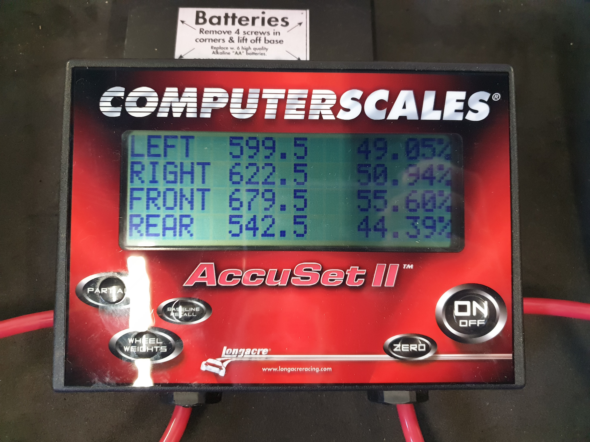

Ну что, корытце встало на свап мотора. Напомню, что сейчас стоит М50В25 со строкером на 2,8. Будет установлен М54В30, а вот зачем это нужно — сейчас станет понятно.
Итак, напомню замеры по весу машины:
Грустная развесовка 55,6/44,4%, перегруз морды на 137кг. Неудивительно, ибо М50В25 весит 200 кг. Ожидать чего-то бодрого при такой массе было бы странно, особенно учитывая коробку-автомат.
Ну и результат замера (2 человека в машине, почти пустой бак, кик-даун, вот эти все умные слова):
9.2 секунды до сотни. Позорище, конечно. Вот поэтому корытце и отправилось к Мише iiimiha в гараж:

Бмв е30 м50б30 на мешалке с херовым насосом едет меньше 7 секунд. Мотор у меня крутился чуть больше 5000 об/мин
Не может быть таких результатов в Е30 с исправным М50.
Кругом обман🤦♂️
Да нет ) Просто техника устала )
Думаю, совокупность причин. Ну и да, по звуку и ощущениям-то она прёт огого, но вот электроника расставляет всё по своим местам)
digree
там АКПП е30!
И что? 19,7 сек на 402 м это время ВАЗ 2109!
Может буксует она) (АКПП)
Хозяин наверное бы заметил? )
digree
Да, время до сотки совсем никуда не годится…
До сотни еще так-сяк, а вот дальше совсем грустно.
Я так понимаю все дело в автомате? Его интересно свапят от чего-нибудь современного?
Вес и автомат. Свапят-то, думаю, всё, но я этим не буду заморачиваться.
