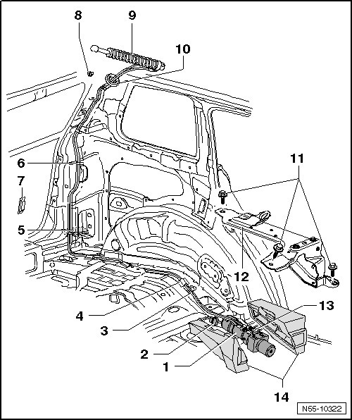

подскажите пожалуйста, где находится сам блок 7L6959107B ? у меня после кривых рук не видит этот блок. Мне нужно достать его, но не могу найти. Где он спрятан?
По ходу движения левая накладка багажника, в углу под паролоном блок.
ниже в коментариях есть схема. Если по этой схеме, то где то рядом с номером 5 ?
да
Подскажите, а где вы брали эту схему? Интересует номер уплотнения под номером 10
по каталогу резинка отдельно не продается. надо подбирать аналоги

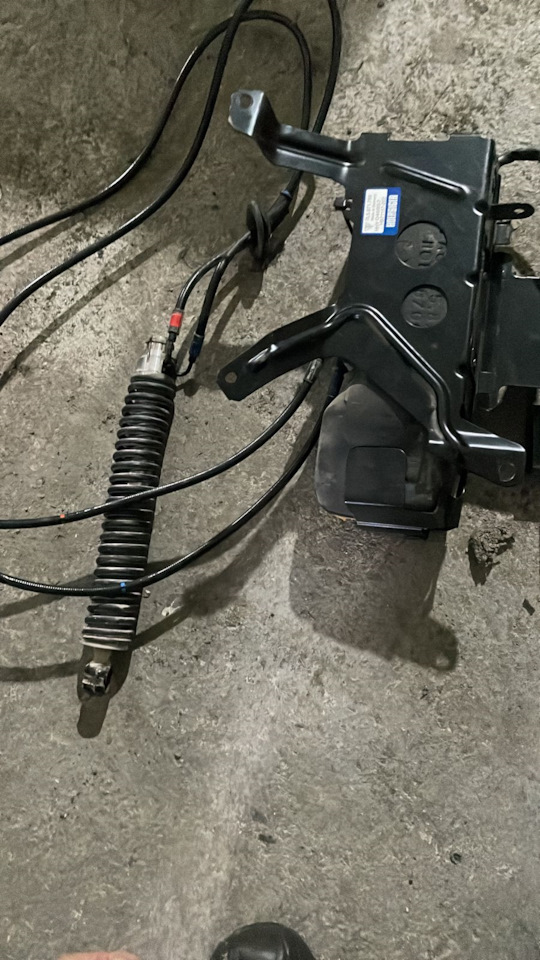

Приобрёл комплект для установки, только в нем немного другие компоненты, хотя снимали с одной машины (как утверждали). Может быть такое? 7L5.871.789 на насосе и блок управления 7L5 959 107
насос без разницы, по блоку управления надо смотреть ЕТКУ, на какие года он устанавливался.
Понял. Поискал в поиске, в основном выдает что это от Порша
Nill
И кронштейн насоса не похож на Туареговский. Сказали машина 2008 года

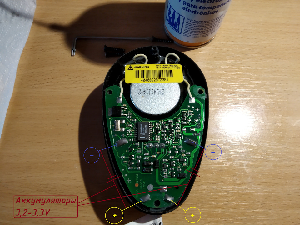

Ошибка "01134" возможна при обломанном (отгнившем) проводке идущем к сирене, либо аккумуляторы сирены умерли окончательно.
Моя перестала работать после попадания воды внутрь. Менял на другую б/у.
у меня сигналка штатная простейшая. Автономки вообще нет, как и УЗД и датчика наклона. Пока нет =)

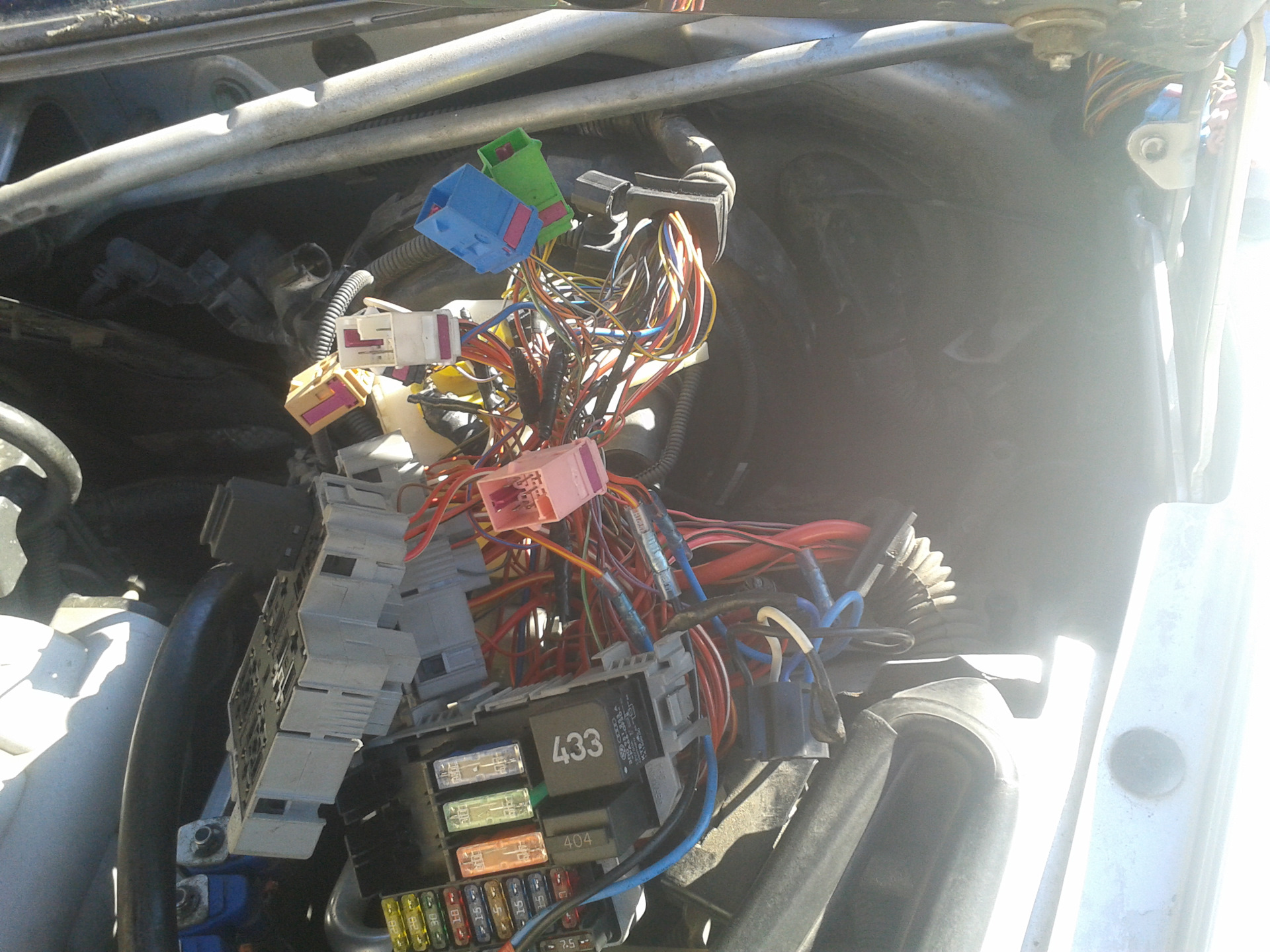

Так это и есть штатная сирена сигнализации.
Находится под блоком реле и предохранителей слева в моторном отсеке.
вообщем нет у меня ее с завода
Точно должна быть.
До неё трудно добраться, надо вскрыть блок реле, снять провода и релюшки, вынуть сам блок, и только под ним стоит блок сирены.
Nill
В ней окончательно умирают аккумуляторы и она перестаёт выходить на связь.
