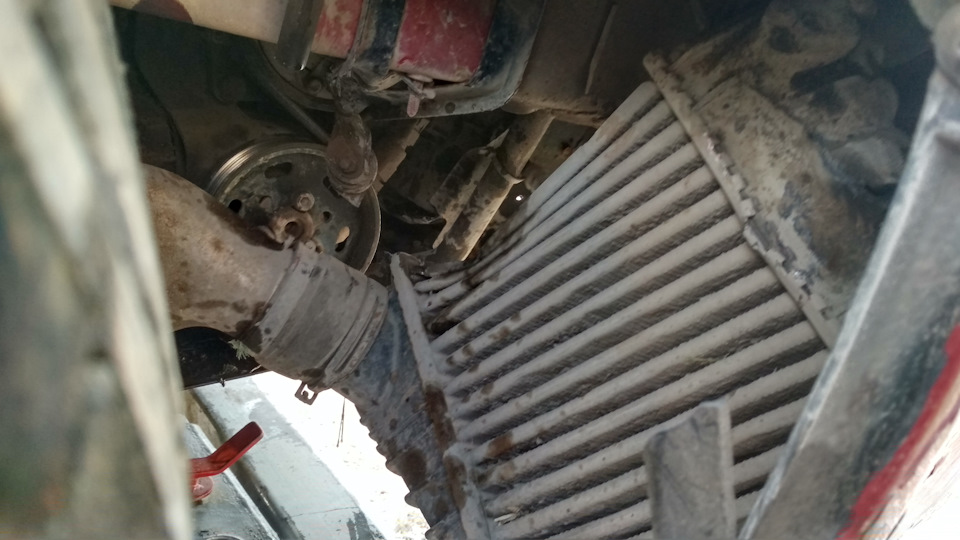

Интеркулер пытался стать встроенным в лонжерон. Но чёт не срослось:

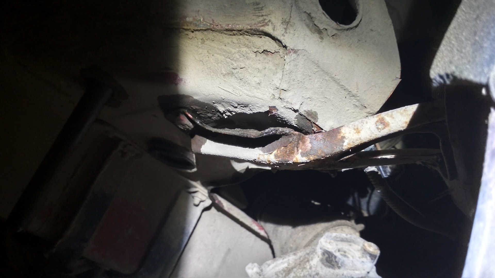

Крепление крыла послоилось:

"Дай дураку стеклянный х**…" — так можно начинать повествование о том, что случилось в итоге. Парень поверил в себя и за чертой города решил поотжигать. 120+км/ч. По щебню. И всё-бы ничего, если бы не зарытая в землю руба поперёк дороги, диаметром 80см. Авто по шебню пошло немного боком, затем подпрыгнув на трубе перелетело яму кювета и всем весом плюхнулось на правое колесо и на поддон двигателя. Занавес.
На следующий день более детальный осмотр выявил, что задняя правая дверь закрывается теперь внахлёст крыла, тоесть кузов пошёл винтом. Так-же съехала с места немного назад задняя балка. И вот коротенький перечень того, что в ней необходимо поменять:
