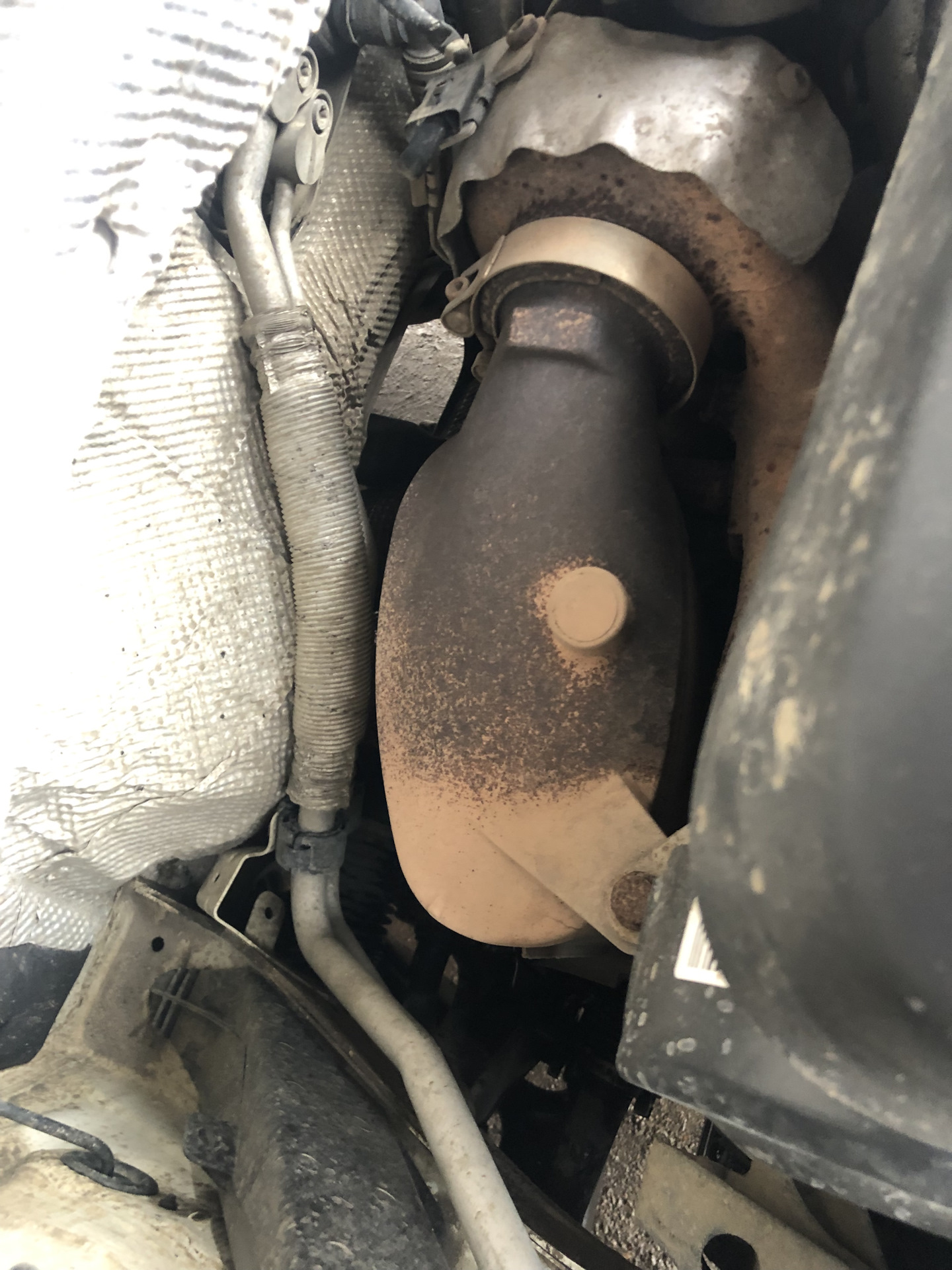

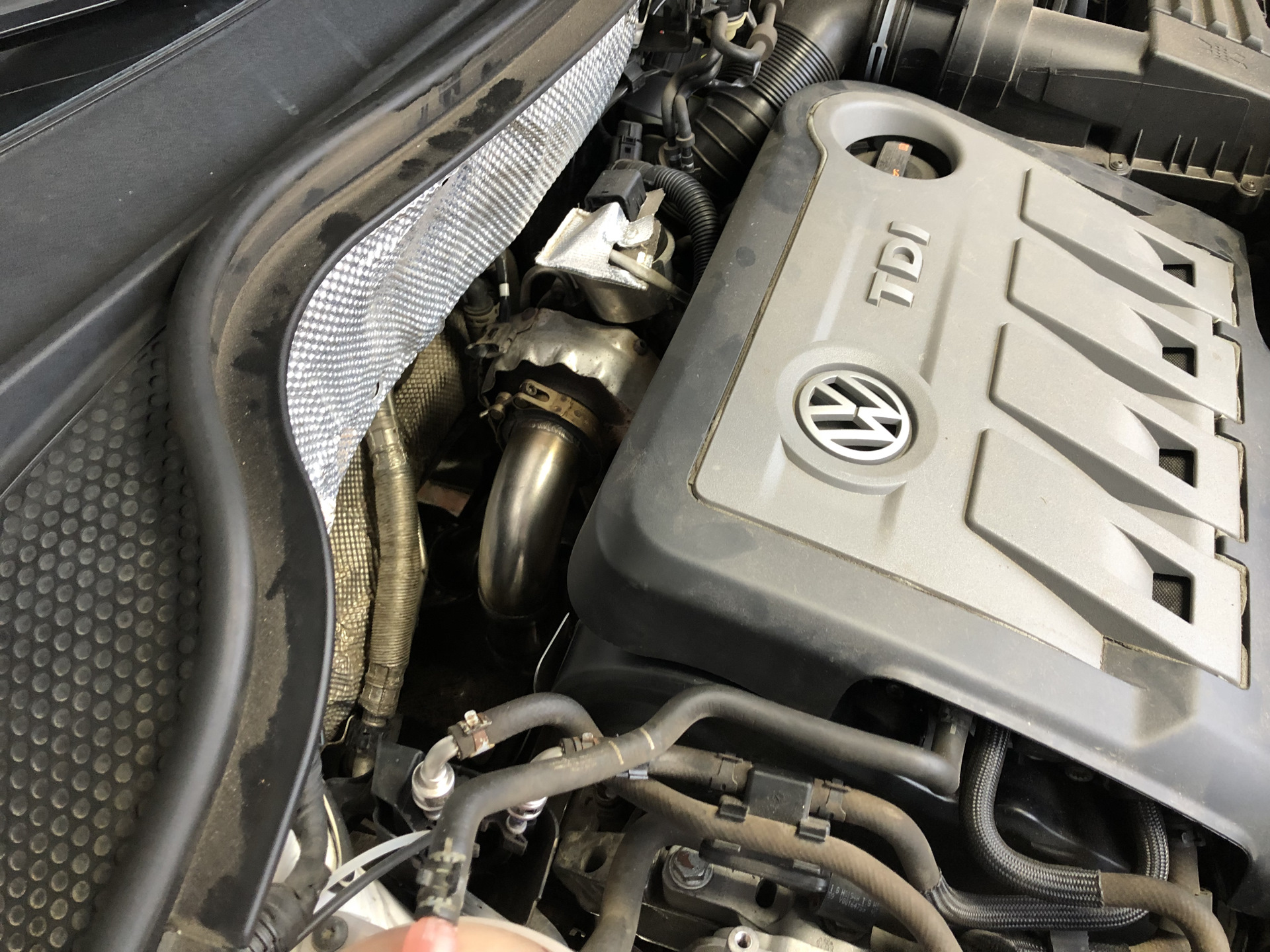

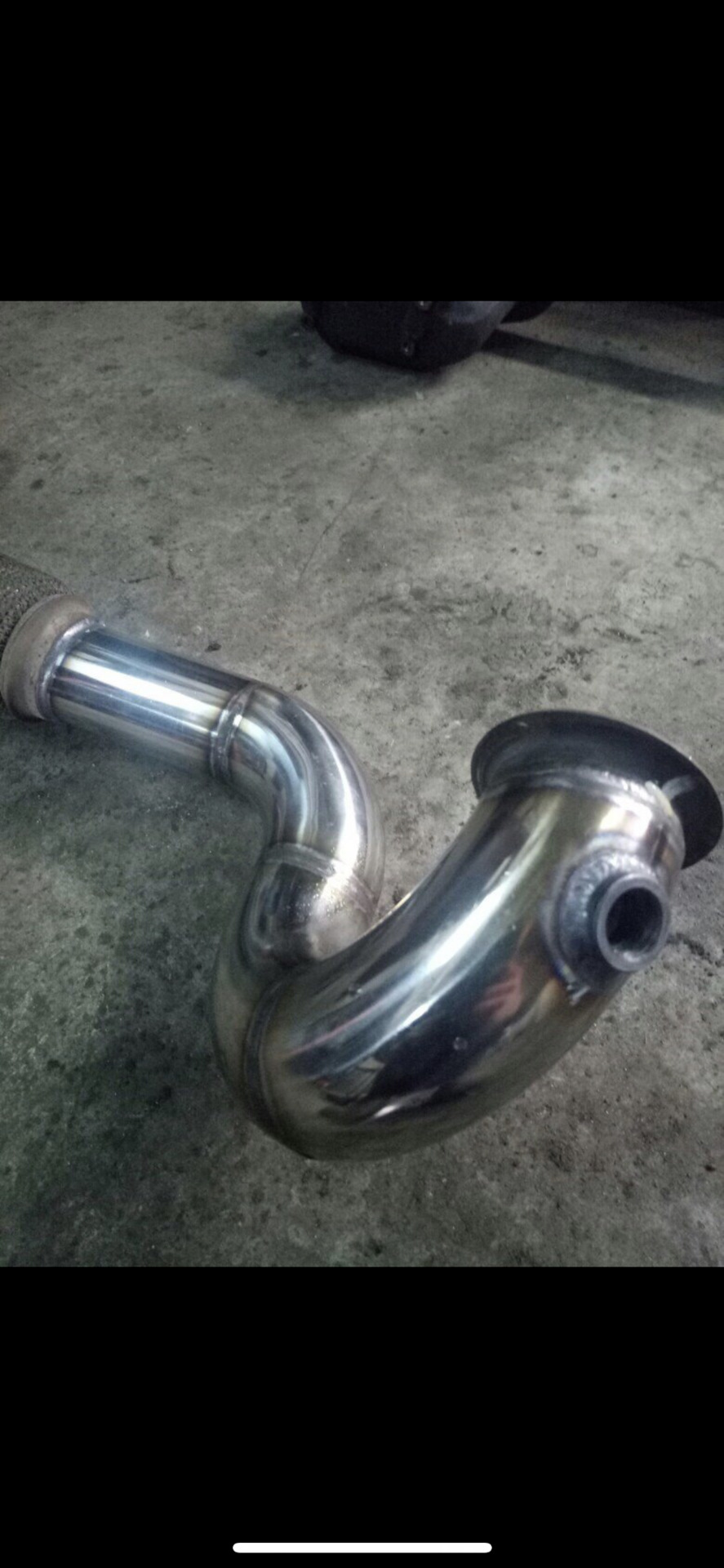

Привет-привет!)👋 Наконец-то нашел время и себе сделать так называемый downpipe — тем самым избавится от катализатора. Да, возможно это странно, но в баклуше обычный железный катализатор на дизельном тигуане))🤦♂️

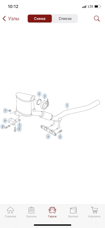

Подскажите внутри штатной банки катализатор или сажевый ?
Два катализатора, один керамика один (основной большой) металл.
Спасибо, а то у меня уже 260 тысяч пробега, что с ним делать думаю, может только удалить керамику, а метал оставить ?
Вообще он может долго прослужить, если все исправно. Поэтому решать вам…
Когда буду турбину менять заодно и посмотрю в каком состоянии, вскрытие покажет )

Привет! Снизу вытаскивается.
Подскажи куда лямбду переносил первую
Ее нет, это дизель.
А зачем тогда ставят? Тоесть на донпайпе она не нужна?
Может на cbab ставят? Я не знаю…
У меня CLJA
Ну покажите где у вас датчик в выхлопе?
Тут нету. Просто на просторах интернета разные фото я и задумался надо или нет
Получается у вас нет его, поэтому вам не нужен)
Я понял. Спасибо большое

Выглядит зачотно💪
Отлично получилось! Чертёжем поделишься?
Спасибо, чертежа никакого нет)) Я импровизировал))

Какие изменения почувствовал?
Повеселее поехал!
Дымит сильнее? Воняет?)
Дымит сильнее когда под жопу даешь, воняет спорно — он и с катализатором вонял))
