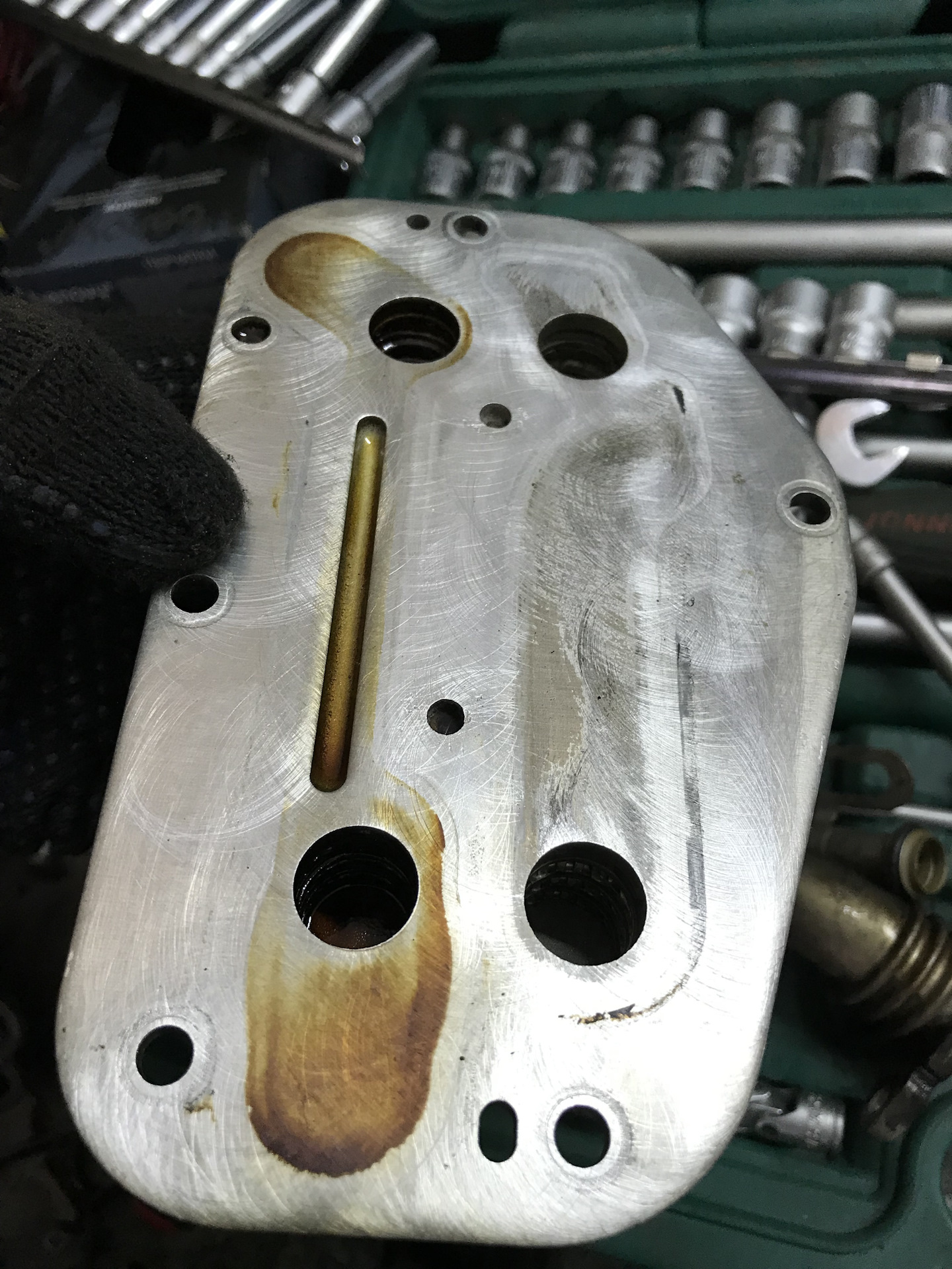

В сентябре прошлого года мне уже меняли эти злополучные прокладки: в сервисе GM Club в Жулебино. Запчасти я покупал сам, т.к. это почти всегда дешевле (причём, запомните это, запчасти были все оригинальные!). В таких случаях гарантию на работы сервис не даёт. Да и если бы запчасти были бы сервиса — то срок гарантии всего лишь 10 тыс км. Напомню, пробег при замене был 134 850 км
В марте 2019г. при замене масла при пробеге 146 тыс. км было обнаружено, что теплообменник весь в масле. Плюс потихоньку исчезает антифриз. Плюс внизу весь двигатель и КПП в масле.
Алексей рекомендовал сначала заменить прокладки теплообменника и посмотреть на результат.
Запчасти купил опять самостоятельно. Причём, пару прокладок (одна из них была красного цвета) Алексей забраковал и сам купил оригинальные. Менял, как вы понимаете, тоже Алексей.
Вот список косяков GM Club-а, которые всплыли при новой замене прокладок:

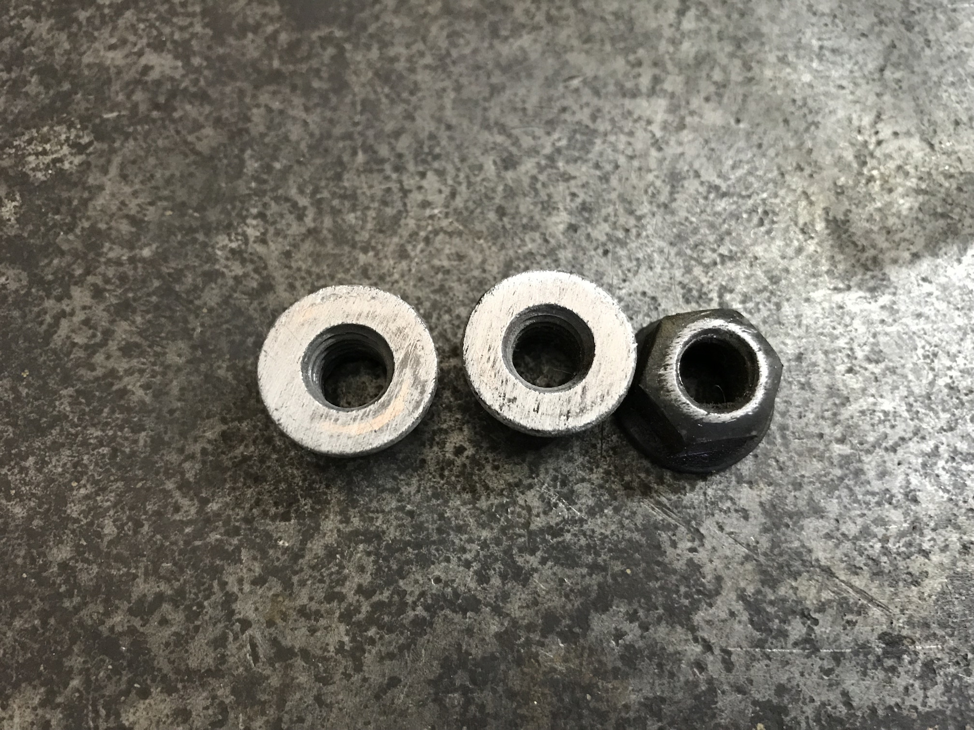

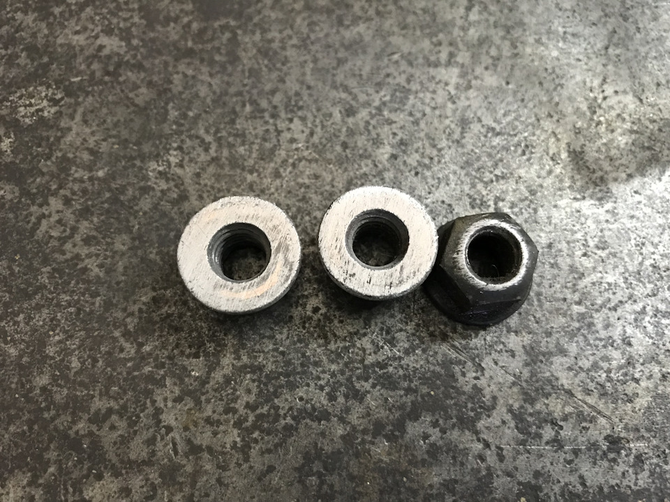

1. Гайки (11102751) оказались металлическими, хотя я покупал медные.

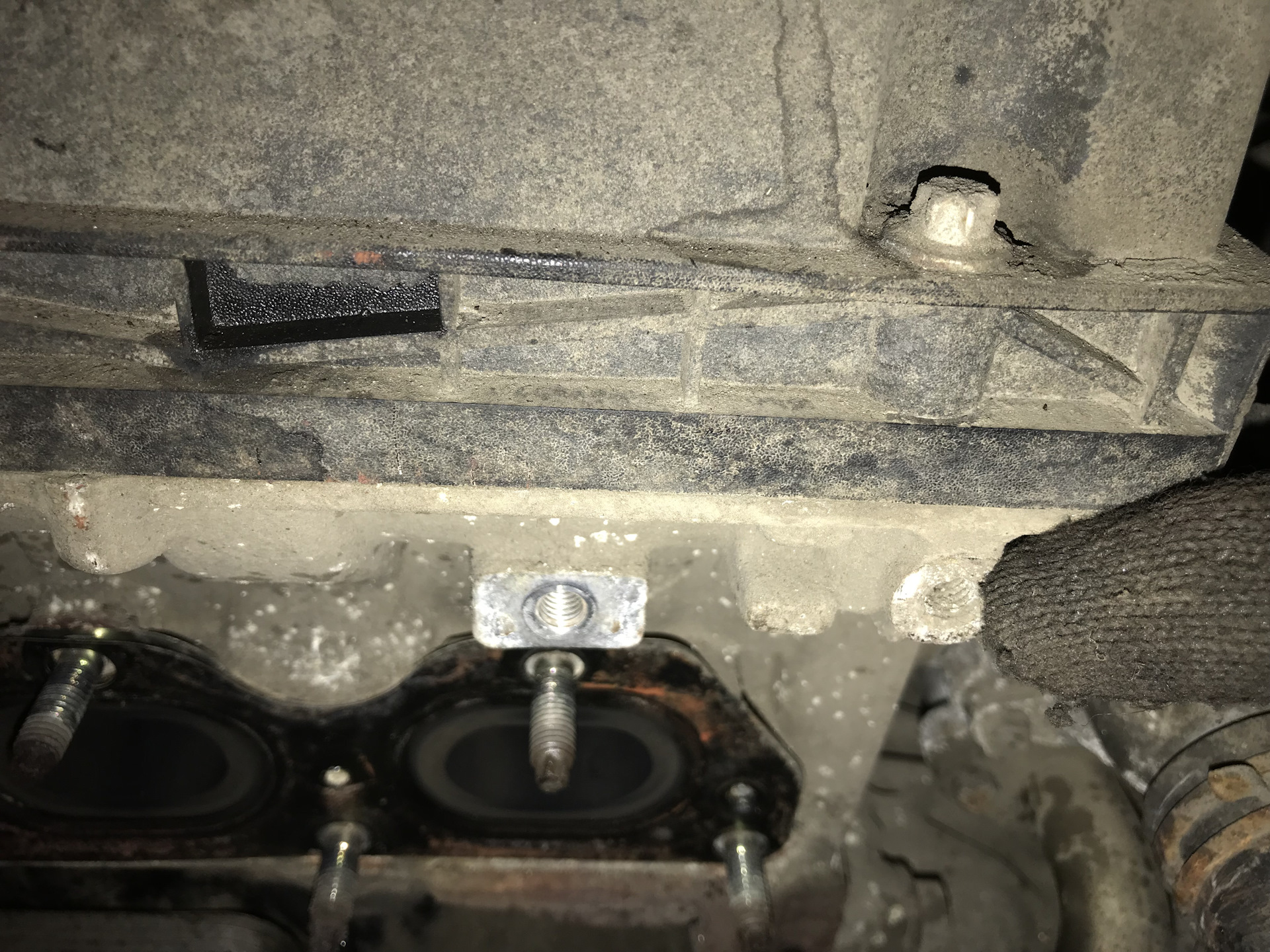

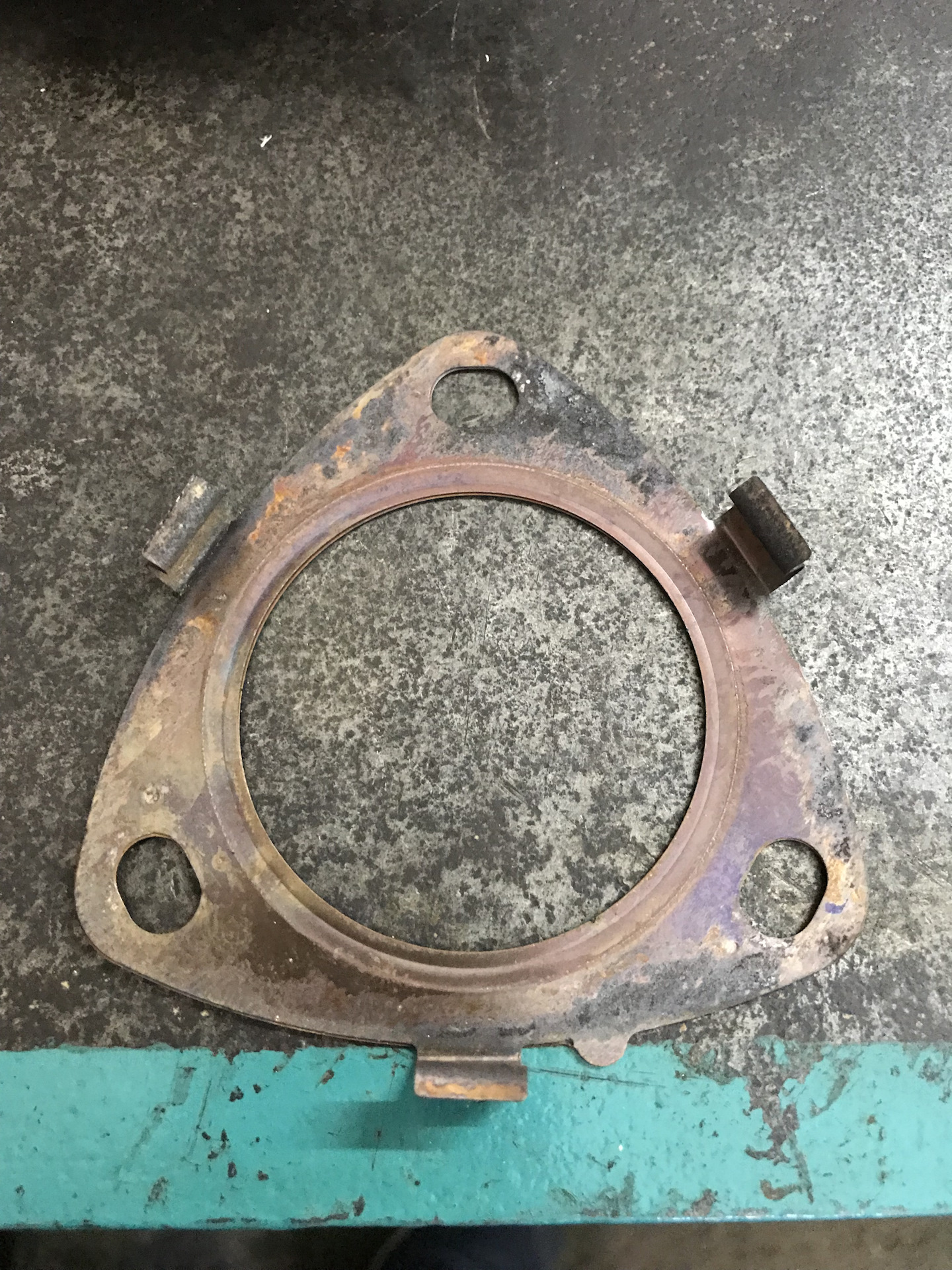

2. Прокладка выпускного коллектора двигателя 95017768, идущего к глушителю, была установлена неправильно. Это не критично, но всё же.
3. После замены прокладки не вернули на место проушину на двигателе.

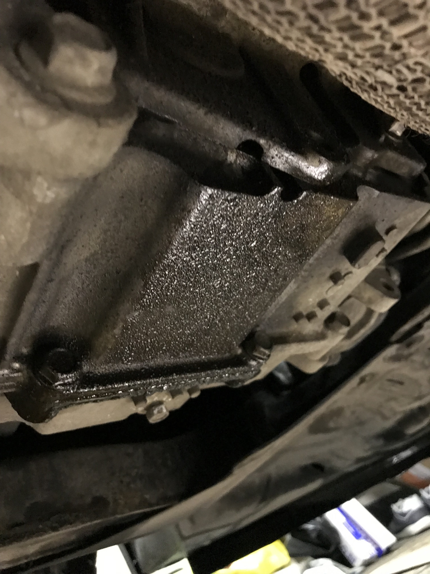

4. На теплообменнике явно следы механического воздействия: зачем? Вместе с запчастями я предоставил несколько банок спрея очистителя карбюратора — он прекрасно всё отмывает.

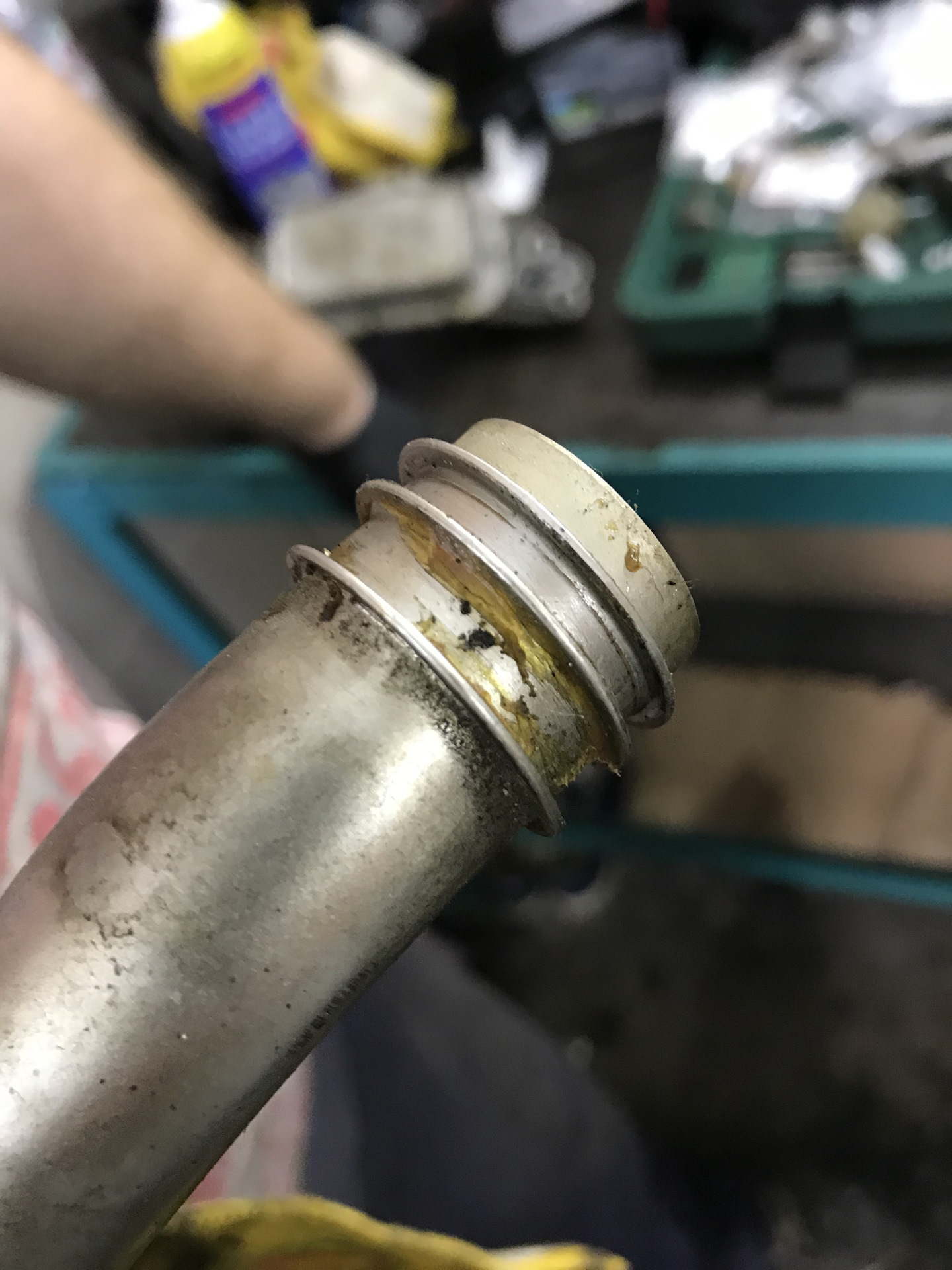

5. Под прокладками (на теплообменнике и трубках) следы какой-то смазки: для чего её наносили? Теперь понятно, почему снова потекло масло: прокладки просто неплотно прилегали…
Что сказать — "отличная" работа GM Club-а!
Алексей поменял прокладки за 2 часа. Двигатель замыли очистителем карбюратора: через некоторое время проверим что с ним.
Сравнивали заливочную горловину масла на моей Мокке и Мокке Алексея: поэтому решил отказаться от масла Opel 19 42 003 Масло моторное синтетическое "Dexos 2 5W-30" и перейти на MOBIL 1 FS.

"2. Прокладка выпускного коллектора двигателя 55573805"
А почему фото приложено прокладки глушителя?
Спасибо за замечание!
Это тоже прокладка выпускного коллектора, но идущая к выхлопной трубе — 95017768
