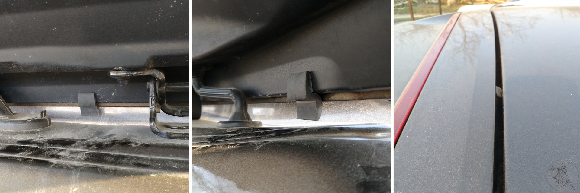

Уплотнитель было бы хорошо наклеить непосредственно на металлическую часть двери багажника, но на внутренней стороне двери металл прикрыт черной пластиковой накладкой, которую без полной разборки никак не снять. Накладка сама по себе достаточно толстая и щель между накладкой и дверью очень мала, попробовал всунуть в щель уплотнитель — не проходит:
Придётся клеить поверх пластика по зоне выштамповки, так уплотнитель хоть и не будет вровень с кузовом, но хоть как-то будет закрывать саму щель:
В процессе наклейки уплотнителя штатным двусторонним скотчем достаточно сложно было просунуть уплотнитель между пластиковой накладкой и петлёй двери — слишком плотно они взаимно расположены (нужно дверь после полного открытия чуть прикрыть — так будет удобнее клеить):
Обезжирив место наклейки на пластике — приступаем к монтажу уплотнителя. Отрезаем уплотнитель по длине чуть больше необходимого (а необходимо ровно 1 метр). Постепенно, начиная с одной стороны, сантиметр за сантиметром, вытягивая предохранительную плёнку красного цвета, монтируем (клеим на двусторонний скотч). Кроме петель, за другими элементами внутренней части двери, лента уплотнителя без проблем проходит. Чуть скашиваем торцы уплотнителя.
Получаем:
В самом центре проёма уплотнитель немного не достаёт до кузова (остаётся небольшая щель), но ближе к краям проёма двери уже нормально уплотняется, а к самым краям — уплотнитель даже немного подгибается. Щель между проёмом и дверью по размеру одинакова, но такое неравномерное уплотнение происходит из-за внутреннего скоса на кузове проёма.

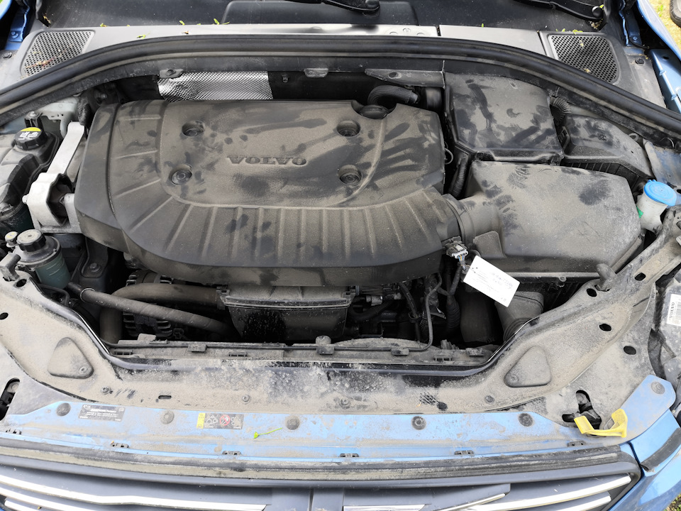

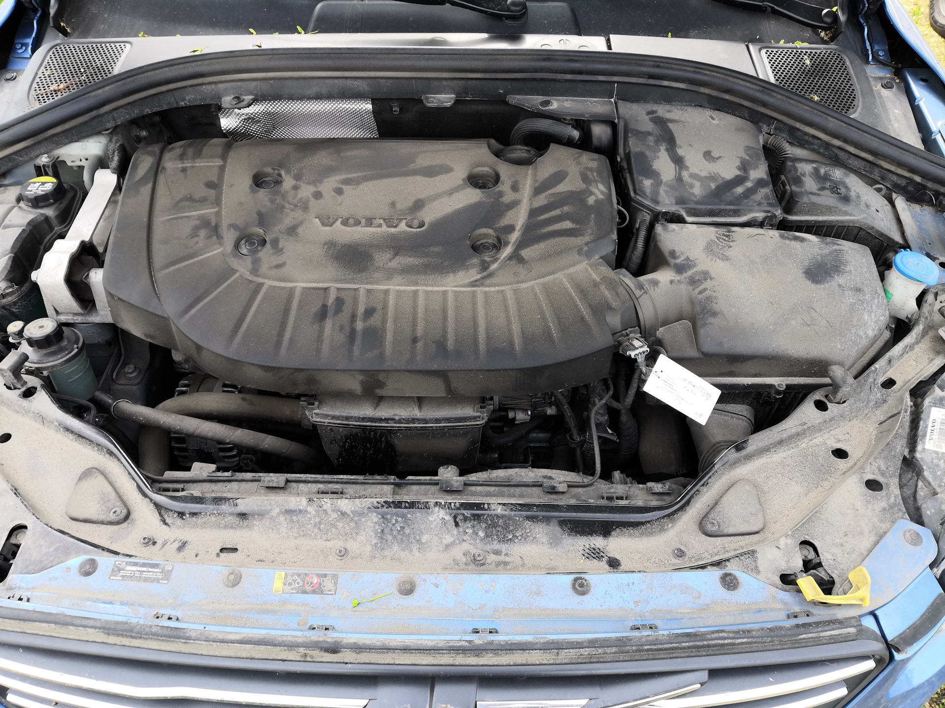

Так решетка радиатора да ещё и с вентилятором на всасывание — это такая дыра для прохождения грязи под капот, что об общей чистоте говорить даже не приходится. Капот уплотнился и лучше сидит (раньше пощелкивал), чище непосредственно на поверхностях около крышки капота. Раньше Вольва не экономила и штатно ставила такие уплотнители — www.drive2.ru/l/9460832/ или www.drive2.ru/l/5883041/

Боюсь предположить, сколько реагента было бы под капотом, если бы не эти резинки:

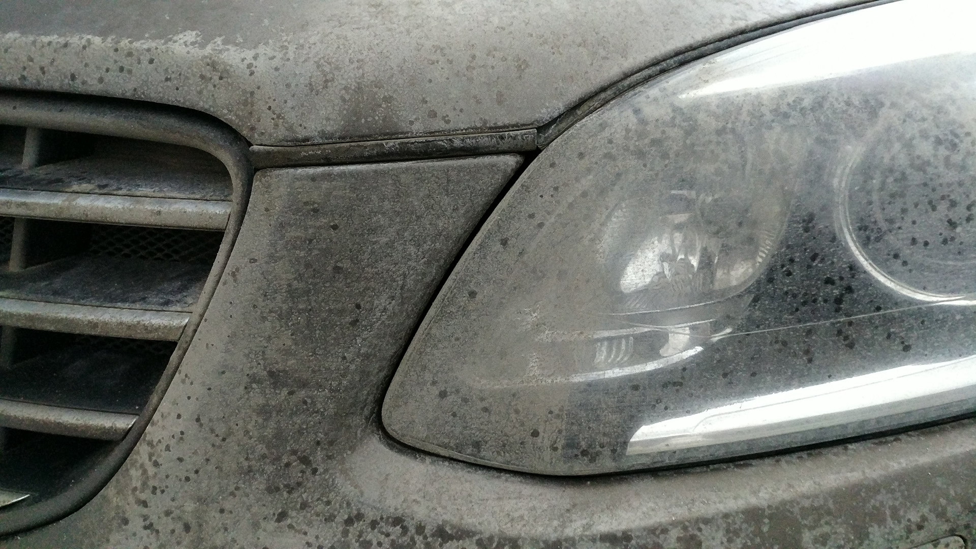

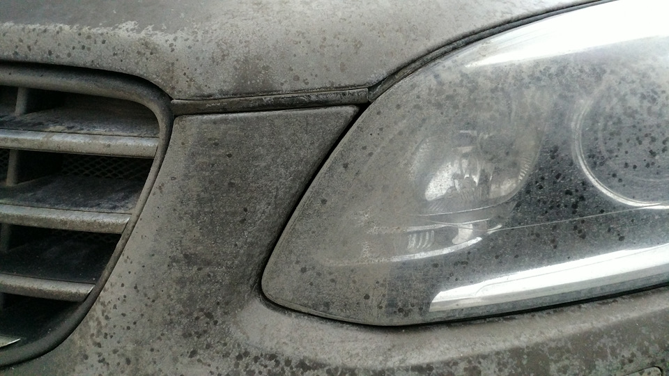

Эти резинки я оставил) но вдоль фар и по бокам убрал
Вдоль фар щель очень маленькая, там резинка чисто декоративную функцию несёт (ну и для более плотной посадки капота), как и вдоль капота тоже — тут скорее эстетически неприятно наблюдать большую щель.
