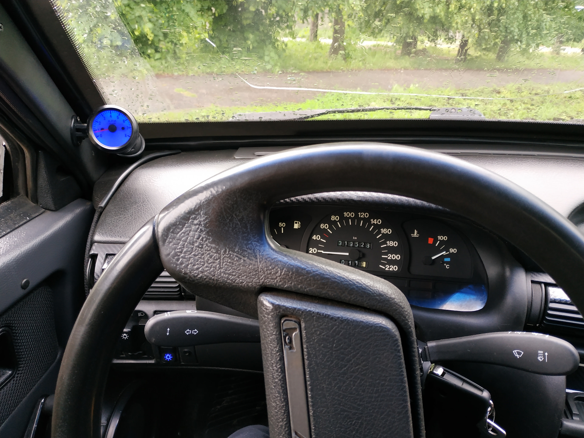

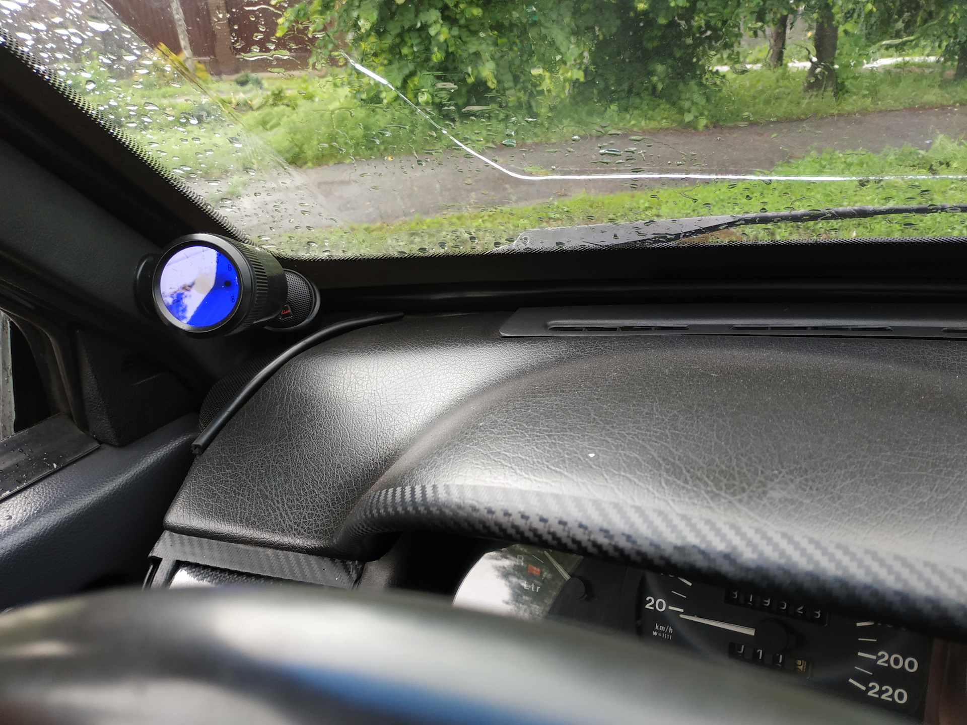

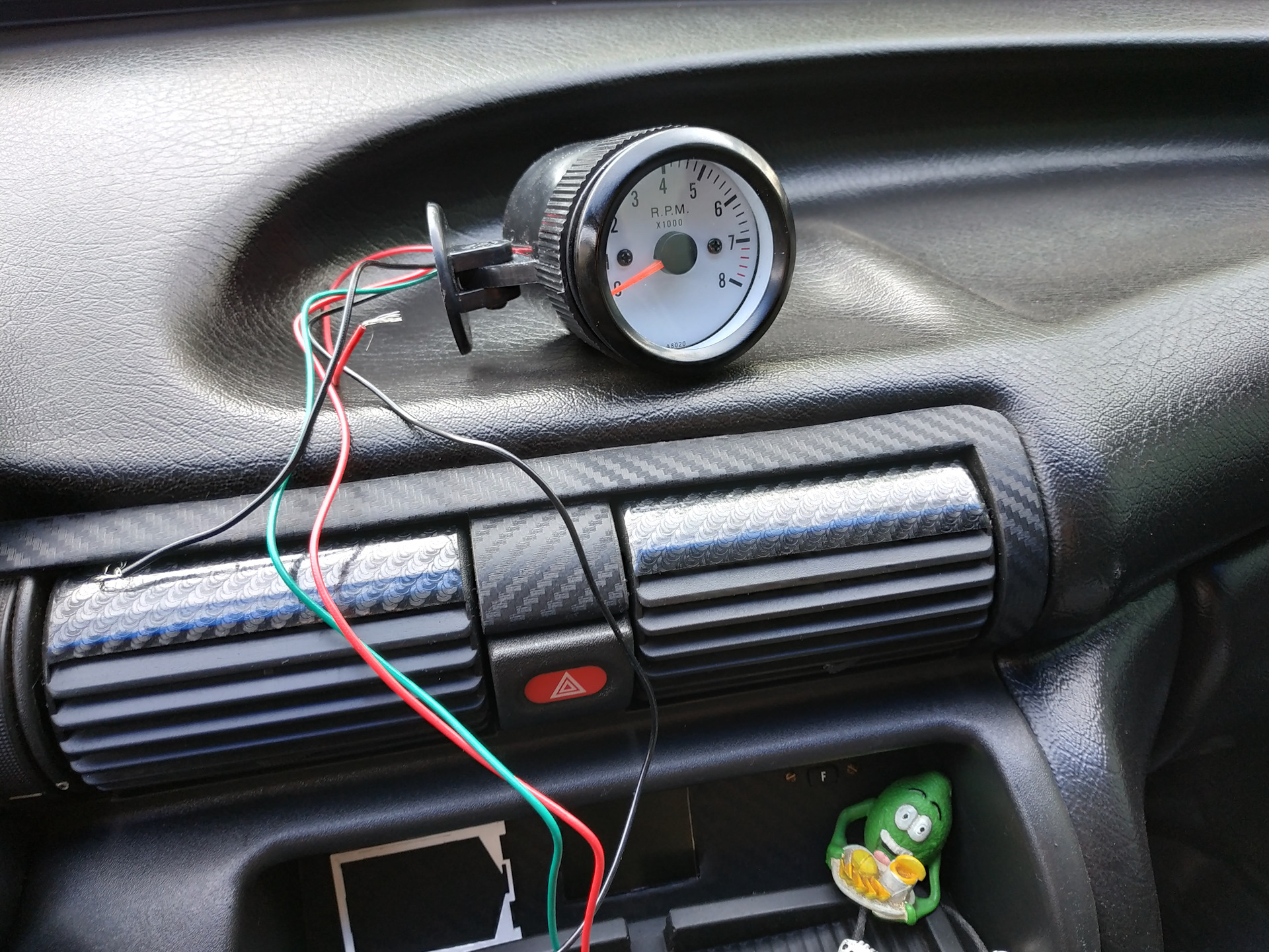

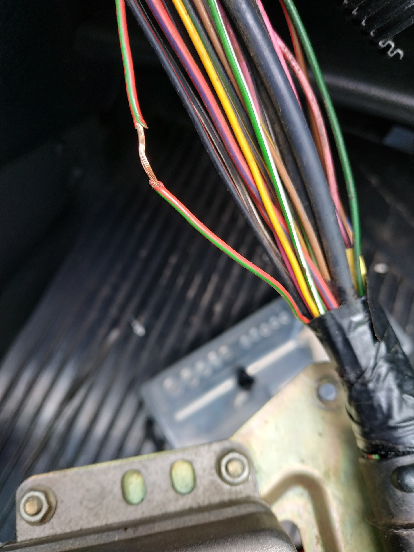

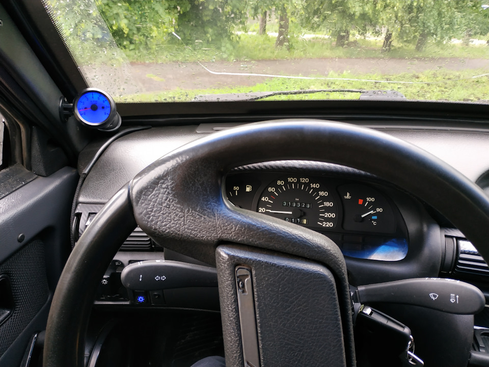

Пришла посылочка с али, так как у меня приборка с Опеля и без тахометра. Так на старой приборке был тахометр, ну без него что-то не то.Решил заказать, качество конечно желает лучшего, но показывает верно, вариант подключения смотрите на фото, смог подключить сигнал тахо, только с ЭБУ
Комментарии 3

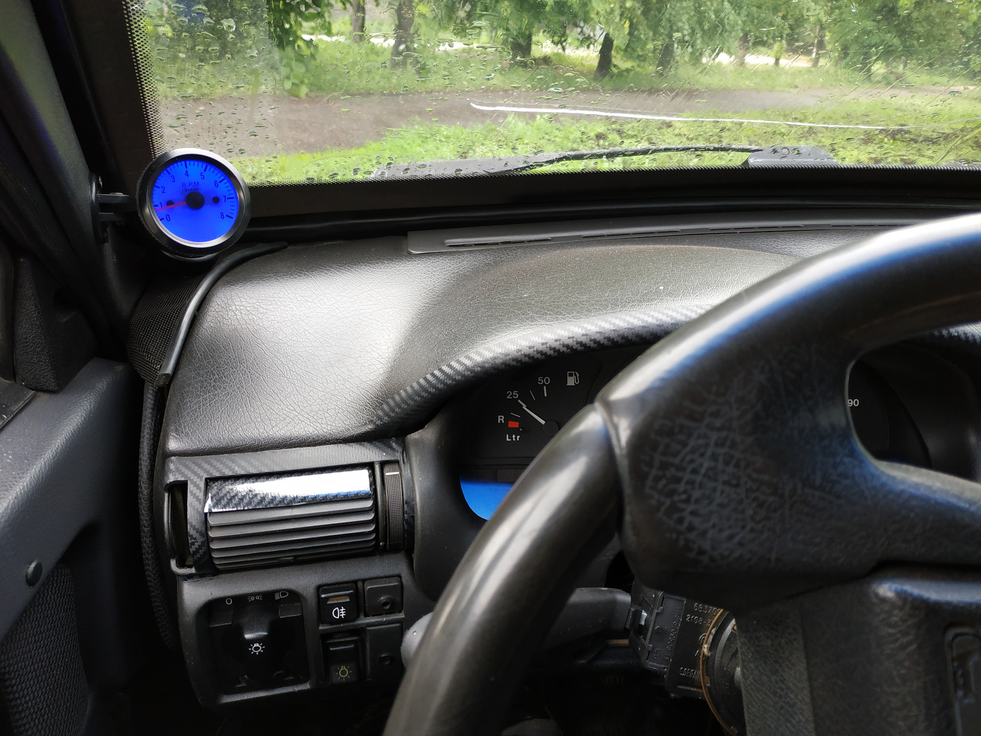

Как победил датчики врущие?
Скорость
Температура
Бак
Тросик оставил родной сделал переходник с трубки резиновой по gps показывает четко, а родная приборка врала на 10 км больше, по поводу температуры ставил два резистора по 120 к0м, точно не помню, на массу от самого датчика. Бак более менее показывает четко.
понял, я примерно сделал так же
