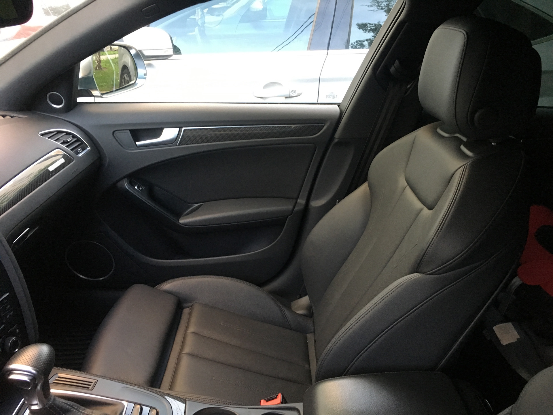

Установил передние сиденья.

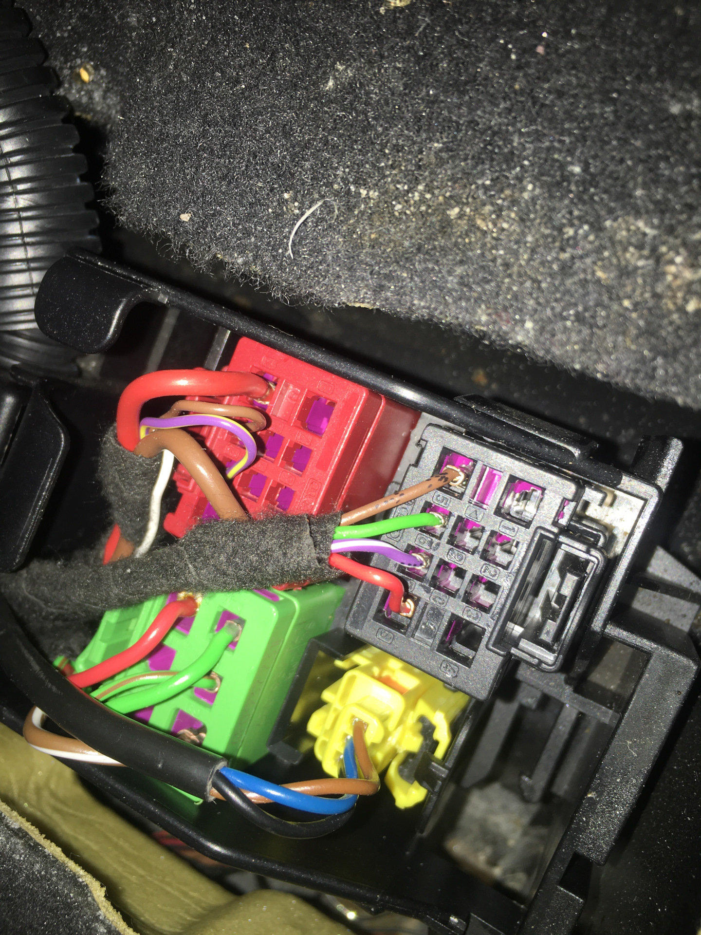

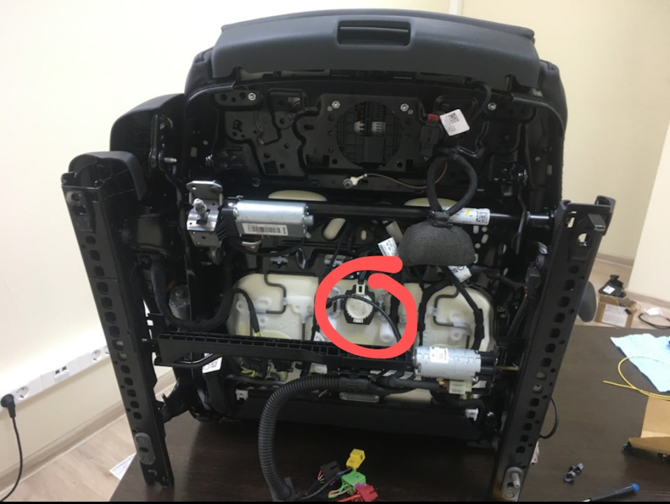

Тут есть свои нюансы. Под пассажирским сиденьем установлен блок управления присутствия пассажира.
Далее выяснилось что данный блок включает в себя обогрев подушки.
С подогревом придётся по возится так как у б9, минус подогрева и датчика температуры запараллелены
нужно найти место соединения и отсоединить минус датчика t от обогрева.
На фото видно что черно-белый провод в одном шлейфе с коричневым, так вот нужно его оттуда снять и соединить с зелёным который идёт от зелёной фишки пин-1, и только после этого обогрев заработает полностью.

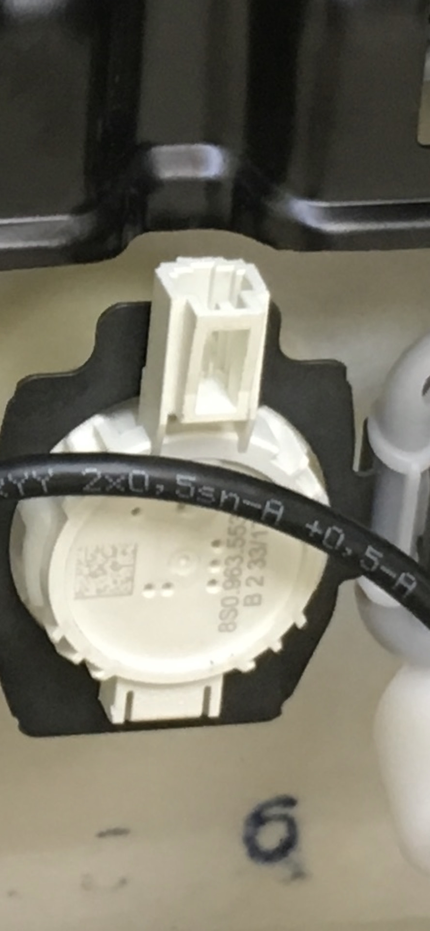

Далее датчик присутствия:
Прикупил датчик присутствия для европейских сидений и установил в штатное место.
Все просто и без особо сильных заморочек.

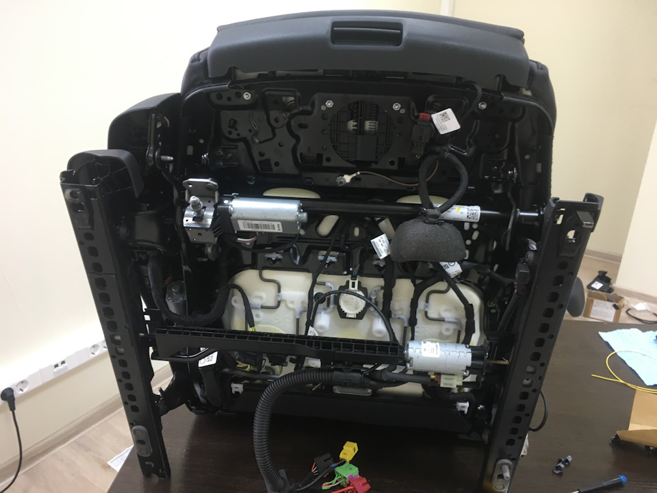

Переходим к водительскому сиденью:
Блок памяти сиденья от б9 нам не подходит. Прикупил блок от б8.
Крепления БУ нужно доработать.
Тут я хочу по благодарить Сергея KapU просто огромное человеческое спасибо, помог с эл. схемами.
После подключения, сиденья двигались во все стороны.

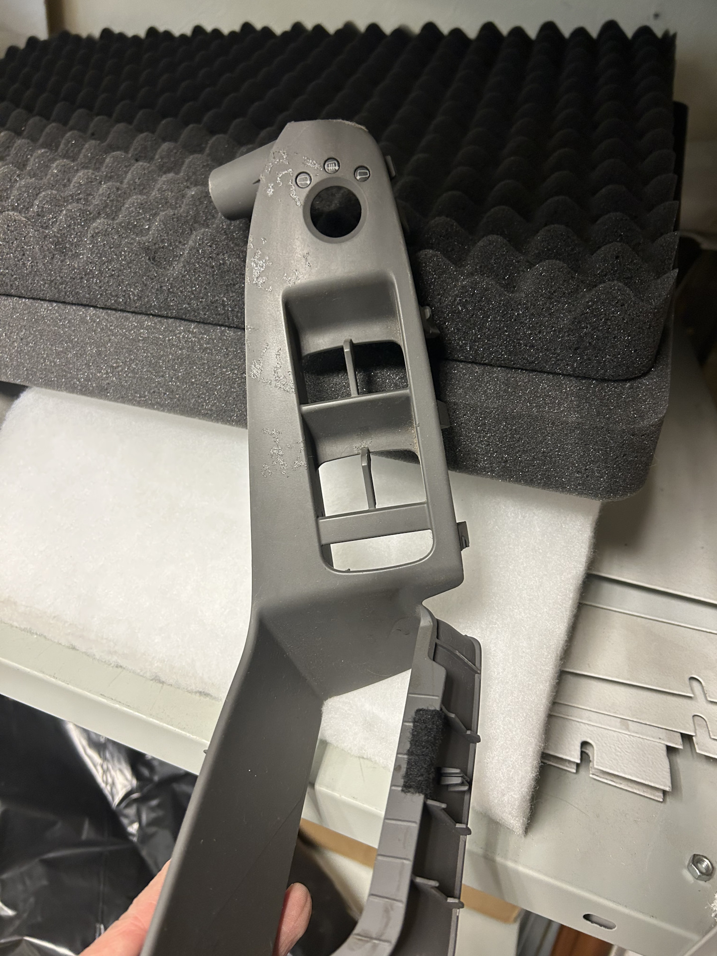

Кнопки на дверь:
купил бу дверную карту с кнопкой и с проводом

а пока любуемся передними.

Привет! А обогрев спины у тебя работает? По схеме в б9 обогрев спины питается через фишку, а в б8 обогрев спинки питался от обогрева сидения…
Привет, работает. Нужно подключить как у б8
А ты запитывал подогрев спины через тот же пин что и подогрев сидения, или уже к самому проводу непосредственно у подогрева?
К самому проводу, нашел место соединения датчика t. и там подключился
Спасибо за совет! Проводка интересно выдержит такое… странно что в б9 разнесли питания… Возникает предположение что в б9 мощнее подогрев…
Выдержит
Привет. Подскажи пожалуйста, как удалось найти карту на левую переднюю дверь от европейки с нормальной комплектацией? Я полгода авито-дром монюторю, нет нифига. Продают либо с праворульных либо полный комплект с нищебродских версий. Ищу ради накладки на кнопки, чтобы зеркала склалываемые без колхоза поставить по фэншую.
Привет, нашел на евроавто.ру
jawaold
Это ищешь ?
Такое, да, но с ещё одним отверстием ниже крутилки для зеркал (положение «сложены»).
Понял, эту могу отдать если что
Доброго времени. А номер датчика присутствия от европейской версии не сохранился?
Доброго, 8s0963553
Спасибо. Очень благодарен.

А переставить с правого кресла нельзя, не в курсе? У меня салон с праворульной машины.
Наверное можно, на водительской такого датчика нету насколько я помню
smd15
Да, можно переставить, я так делал на своей. Но порядочно лишней работы по разборке второго кресла, т.к. этот датчик снимается только с частичным разбором подушки сиденья в задней её части.
Хмм. мне мастер не говорил, что разбирал сиденье. Ок. Спасибо. Все уже сделано.
Быть может, он ничего и не разбирал, а просто подобрал пассивное сопротивление вместо датчика. Оно может и так годно, машина просто постоянно думает что пассажир есть, но я пошел сложным путём.
Я посмотрел, вы себе ставили сиденья от b8. Там датчик присутствия приклеен к сидушке. Чтобы переставить — надо разбирать. Здесь же b9. Датчик присутствия находится под сиденьем снизу. Разбирать ничего не надо.
Верно. Я думал что речь про В8

Здравствуйте. Датчик присутствия от европейской версии a4 b9 электрически подошел без вопросов к a4 b8? Сопротивления выдаваемые им совпадают?
Да

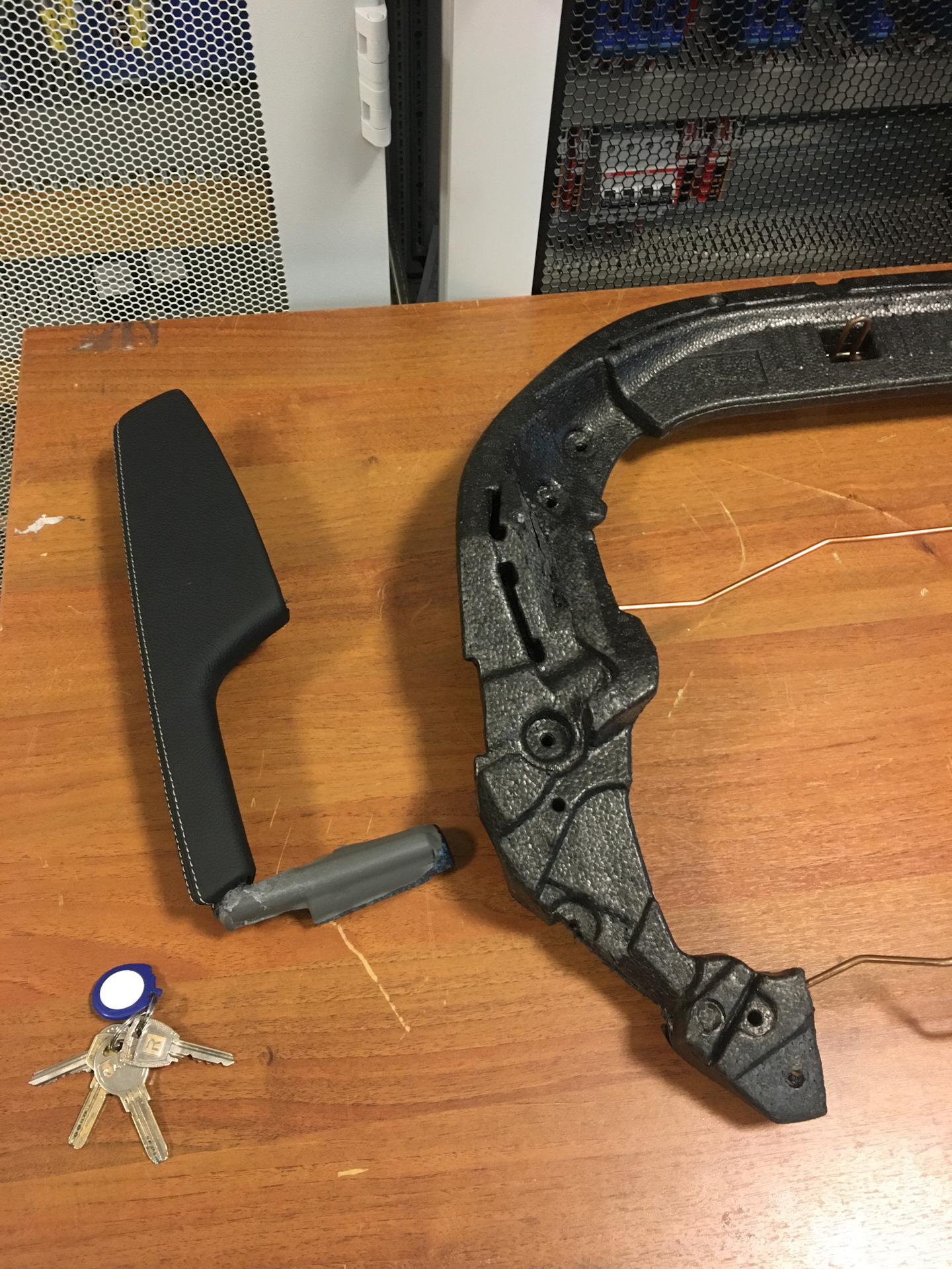

Водительская карта осталась серая котороя ?
? Не понял, обшивка двери?
Да
Да валяется, она раскурочена)
Я бы забрал, если не нужна, из за подлокотника
С отпуска приеду посмотрю
Ок
vlad230287
Без проблем отдам
vlad230287
Привет, сегодня нашёл ручку я совсем забыл я ее перетянул для примерки, но потом убрал в долгий ящик

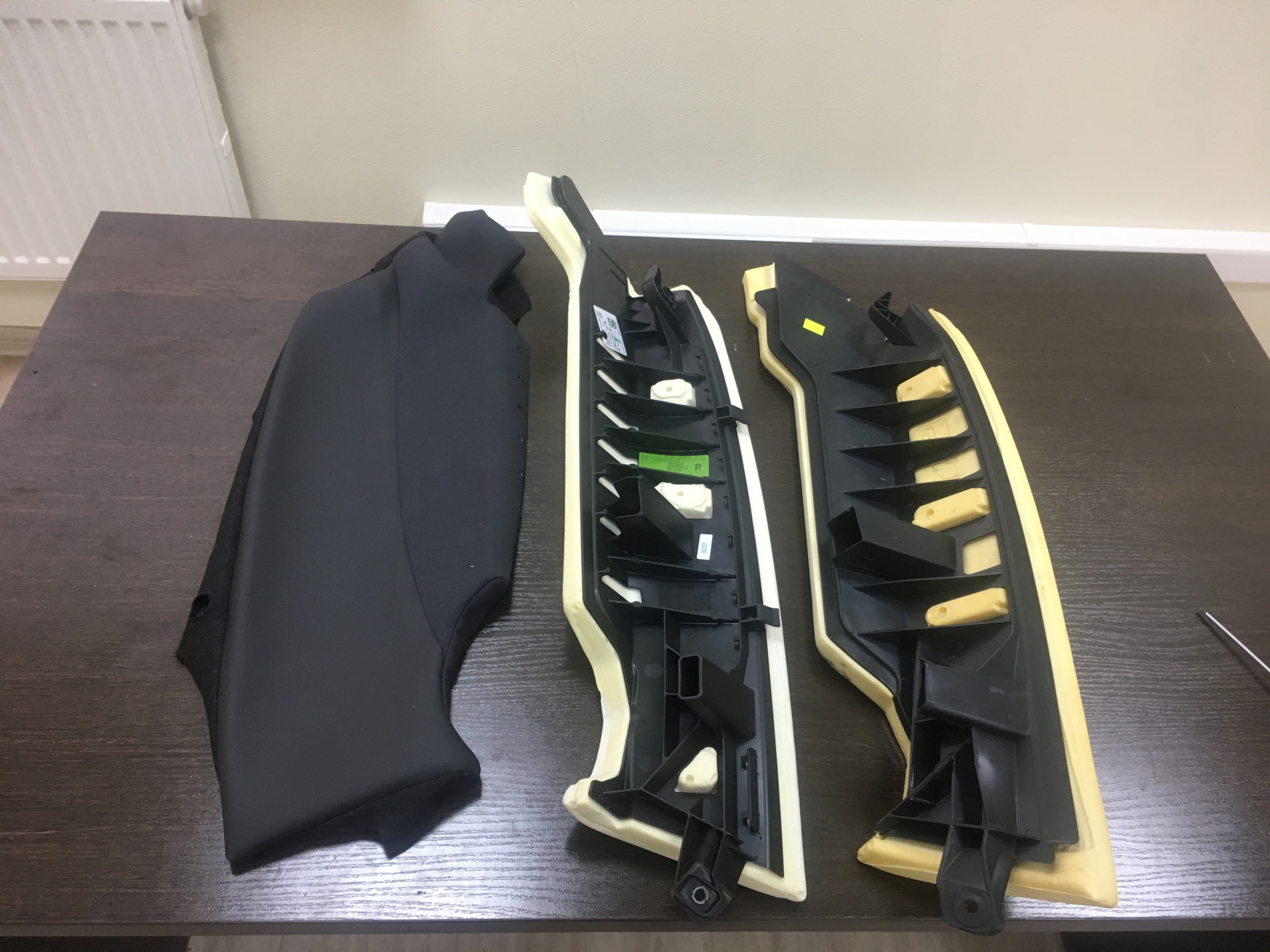

А что с задним сиденьем? Нашел хороший вариант всех сидений от б9 в тряпке, но механика, чтоб заменить мою тряпку с электроникой. Вот не пойму станет ли
с задним диваном нужно повозится, я подрезал пенопласт от дивана. боковые подушки спинки нужно старые перетянут. от б9 не подходят
