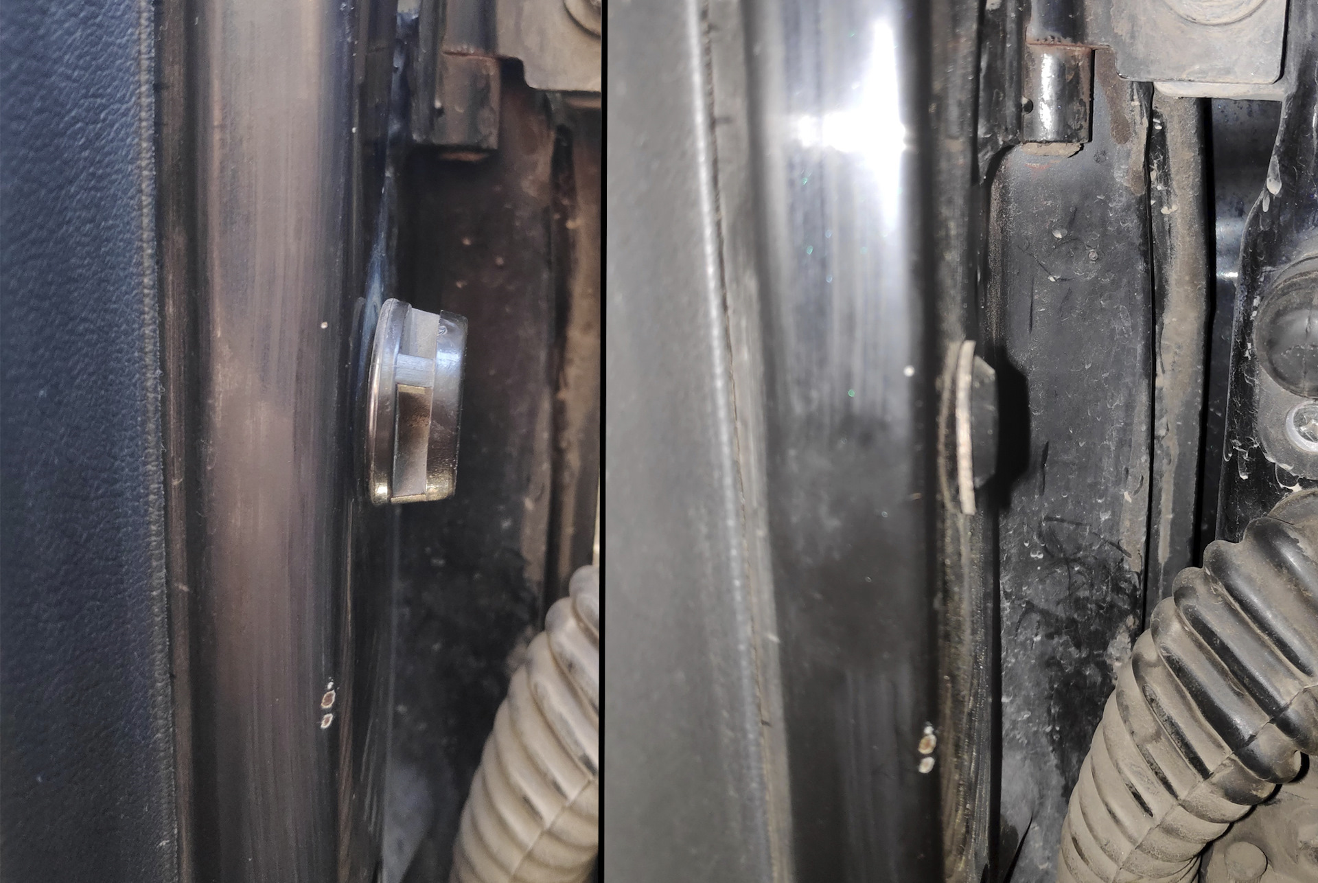

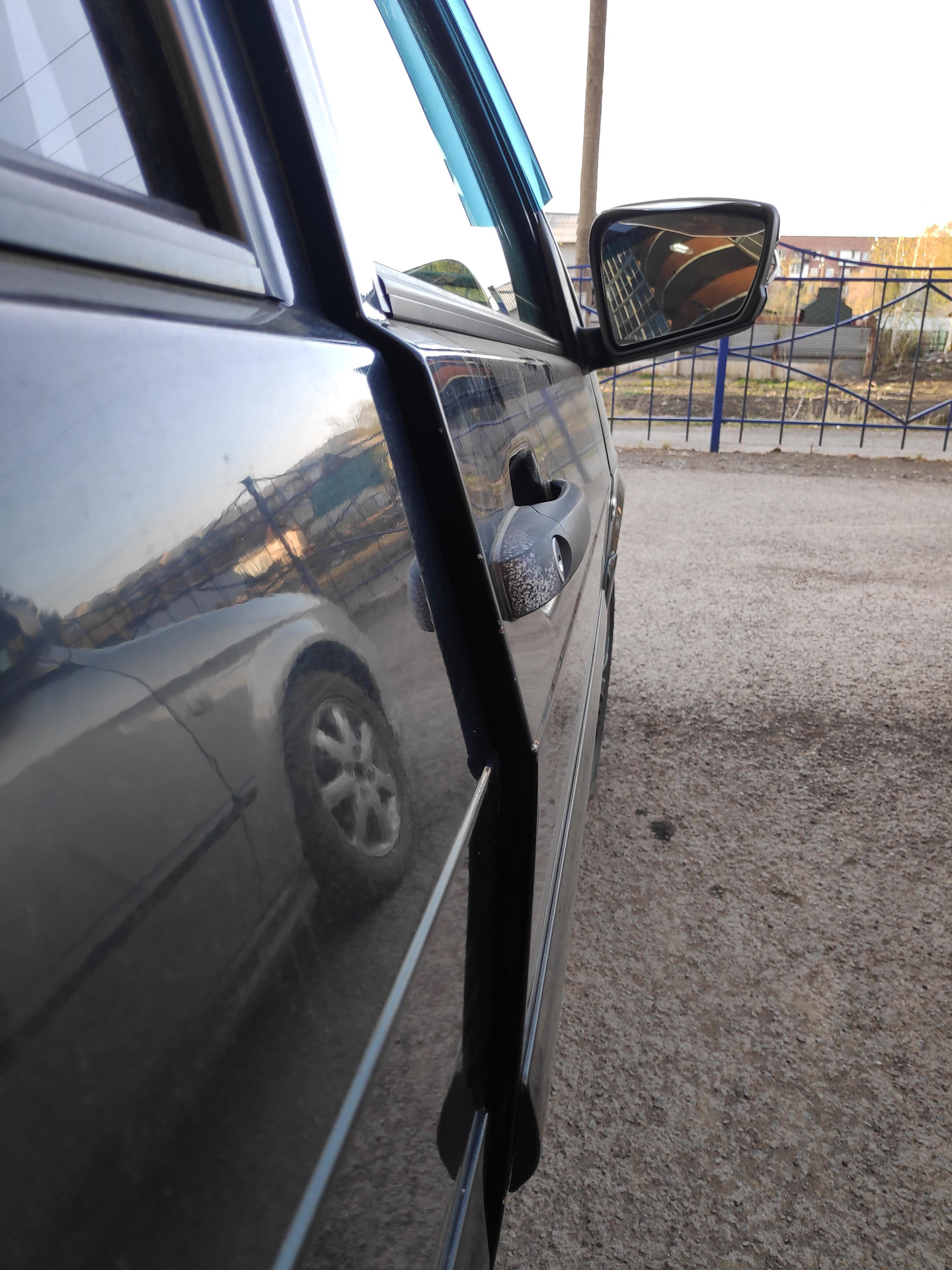

В отличии от современных автомобилей, у которых "концевики" передних дверей находятся на средней стойке кузова, у поколения Самар они находятся на передней. Из-за конструктивных особенностей размещения, сигнал о незакрытой двери на БСК раздастся только когда дверь будет открыта уже на половину. Мне же хотелось, что бы сигнал срабатывал если дверь не до закрыта, проще говоря замок закрыт на один щелчок.
Кнопка "концевика" расположенная на стойке упирается в "подпятник" расположенный на двери. Для правильной работы я заменил этот подпятник (толщина которого составляет 1 см) на клипсу крепления обшивки двери багажника. На правой двери установил просто клипсу, на водительской под клипсу положил шайбу толщиной около 1 мм.
Теперь если дверь закрыта на один щелчок в БСК горит контрольная лампа и раздается звуковой сигнал.
P.S. Рассказал только о передних дверях так как на задних "подпятников" нет и там вопрос будет решатся по другому, об этом в следующей записи
