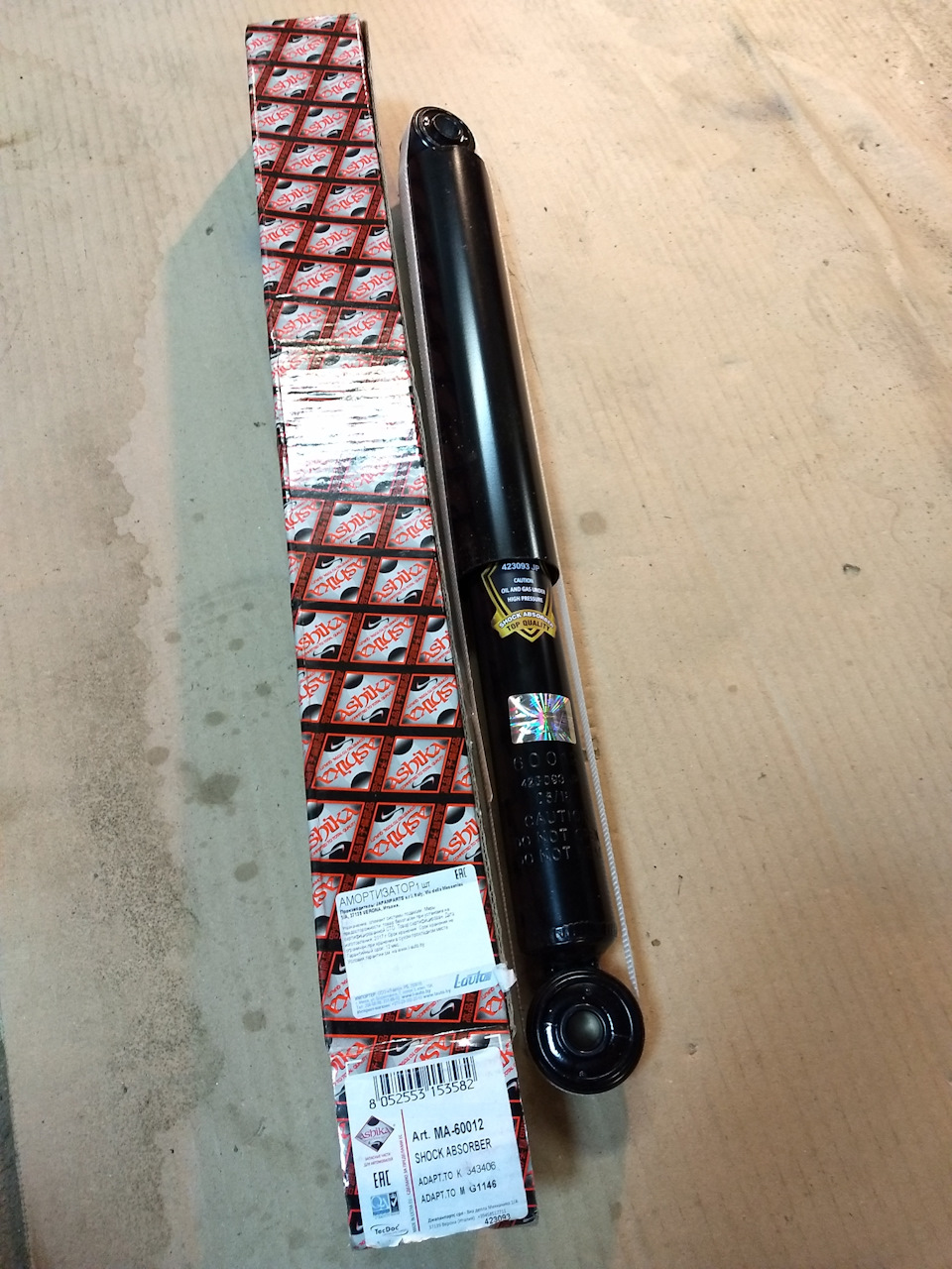

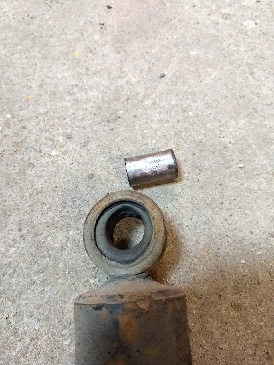

Вопрос с грохотанием сзади давно требовал решения… Уже две смены колёс наблюдал такую картину…
Естественно нужно менять!
Замена амортизаторов, процедура нехитрая, поэтому произведена самолично в гараже.
Наслаждаюсь тишиной! :)

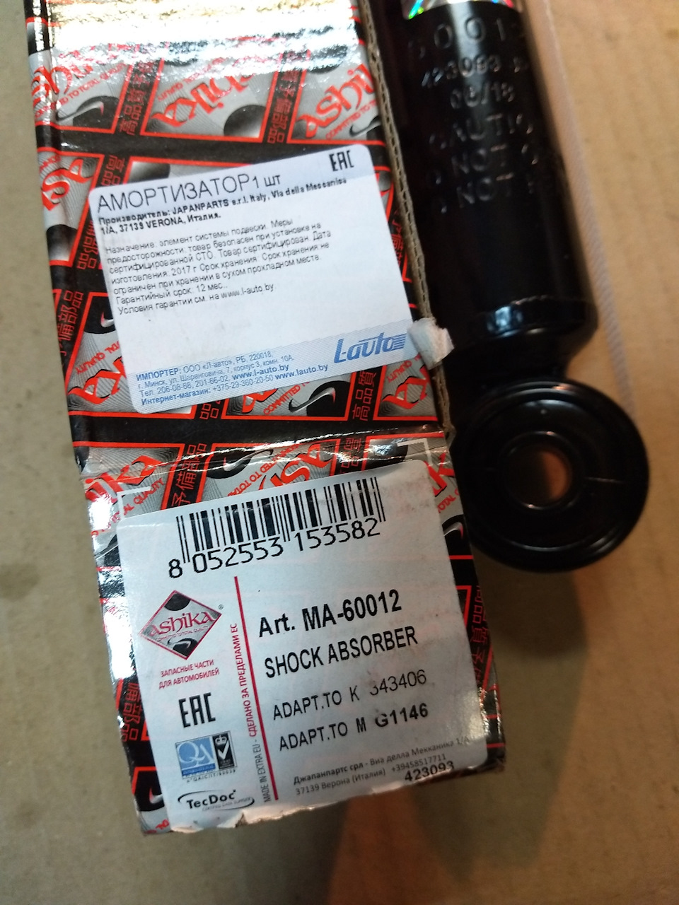

Самое забавное, что Japan parts — итальянская компания. Правда, это ни фига не значит, что и запчасти они продают итальянского производства )))
Ага, итальянцы! я удивлён был, узнав. Мне с качеством з/ч этого бренда на мою табуретку везёт, всё норм!

Потекший аморт вовсе не означает, что его надо менять, это штатная для аморта ситуация, а вот если он перестал демфировать, причем даже если он сухой, то его обязательно нужно менять.
Ну в вашем случае чисто из-за втулок давно уже пора было.
Он не работал. Снятие позволило убедиться. Ну и и втулки, да.
