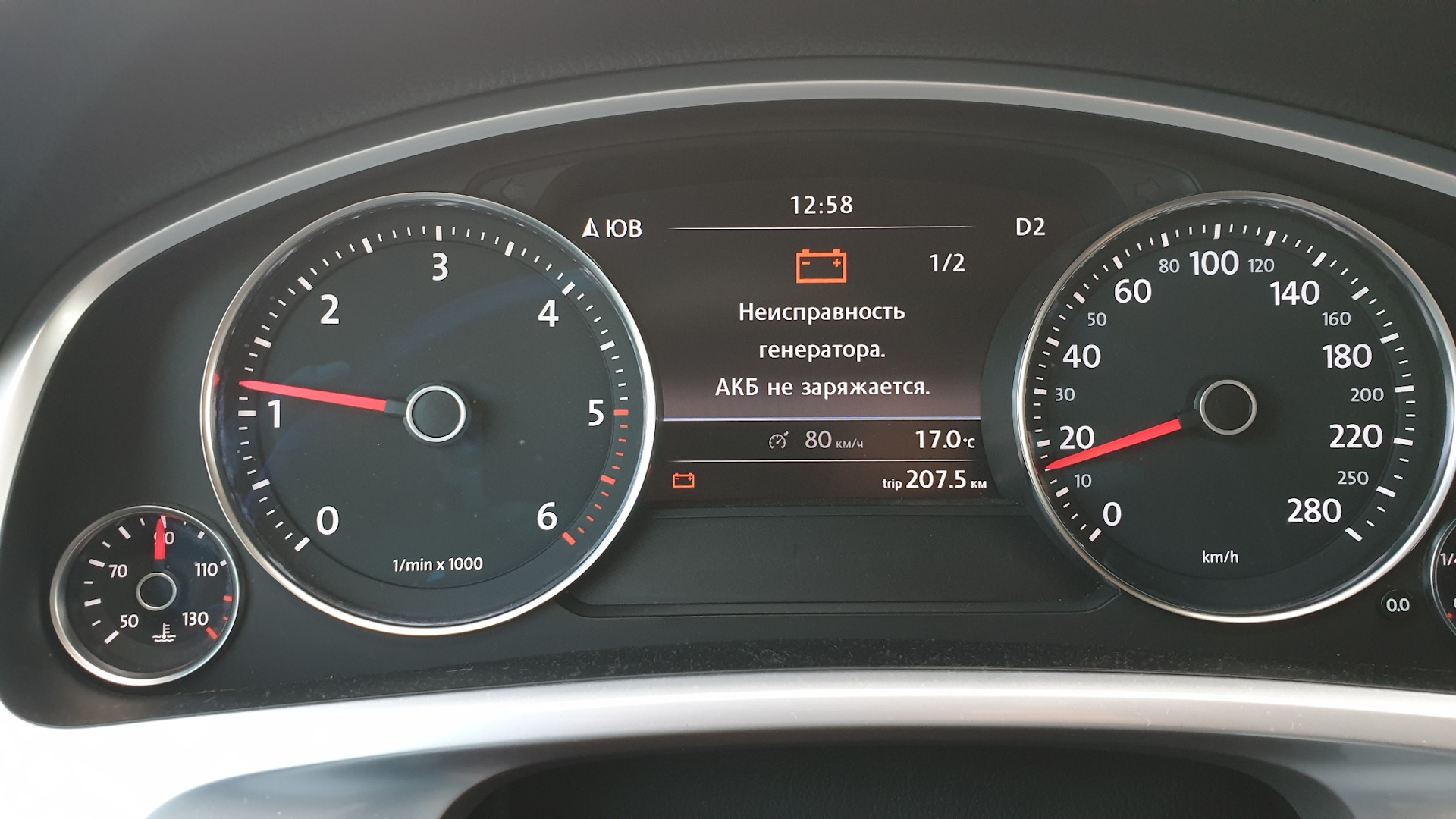

На сузуки у жены сдох генератор, цена нового 65000, только оригинал, аналогов нет. В итоге в эмексе предложили обмотку за пару тысяч, с работой вышло 4. Изучи именно замену обмотки, есть готовые сразу по параметрам.
Изучил в ускоренном режиме))) готовых нет, только мотать мой, просят 10тр Я сейчас ищу б/у оригинал, с Авито доставкой, чтобы можно было проверить на стенде сначала!
Именно у этих генераторов как мне объяснили в специализированном сервисе либо щеткам капец, либо обмотке)))) мне не повезло))) обмотка((( А все потому что у него воздушное охлаждение 🤬

А какие симптомы были? У меня какие-то звуки лишние появились, грешу на генератор…
ни каких звуков) ехал, ехал и надпись выскочила и в салоне как проводкой завоняло
Ясно, сочувствую)
120 т. Км и генератор сдох 😮
Перегрев тут вряд ли виноват, скорее всего из-за налипшей грязи. Межвитковое замыкание.
