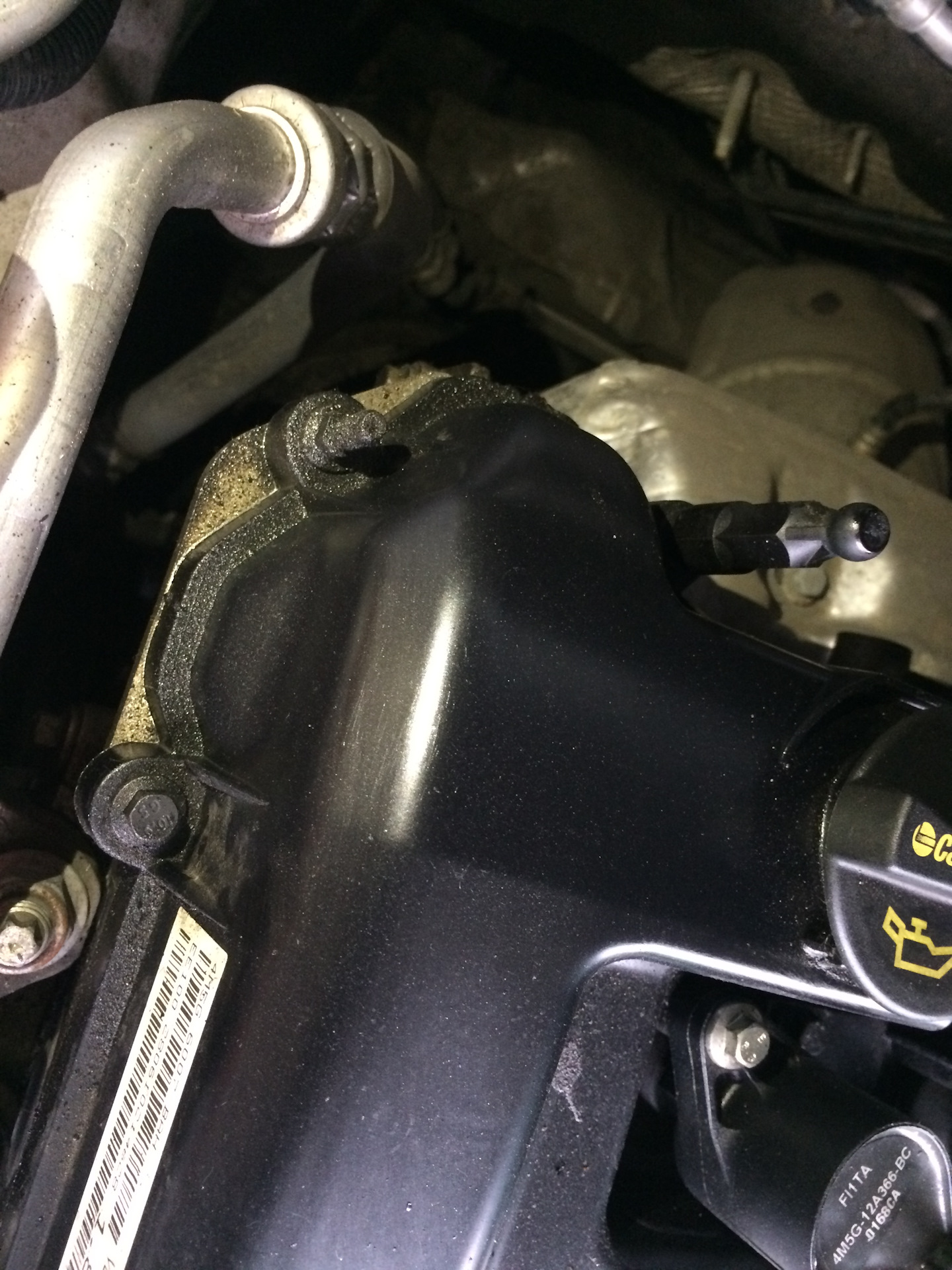

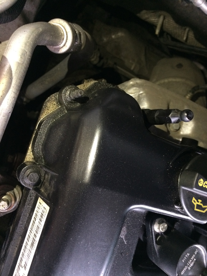

У меня шланг адсорбера слетел, поставил на место, расход после этого упал.

Да, дунул в двигатель, оказалось шланг адсорбера слетел и почистил лавром, расход стал 0,8-1,0л/ч

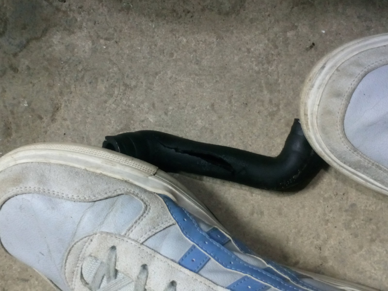

У меня не давно был расход 1.7-1.8 двиг 1.8 был подсос воздуха с патрубка картепных газов. С двух сторон рванный был

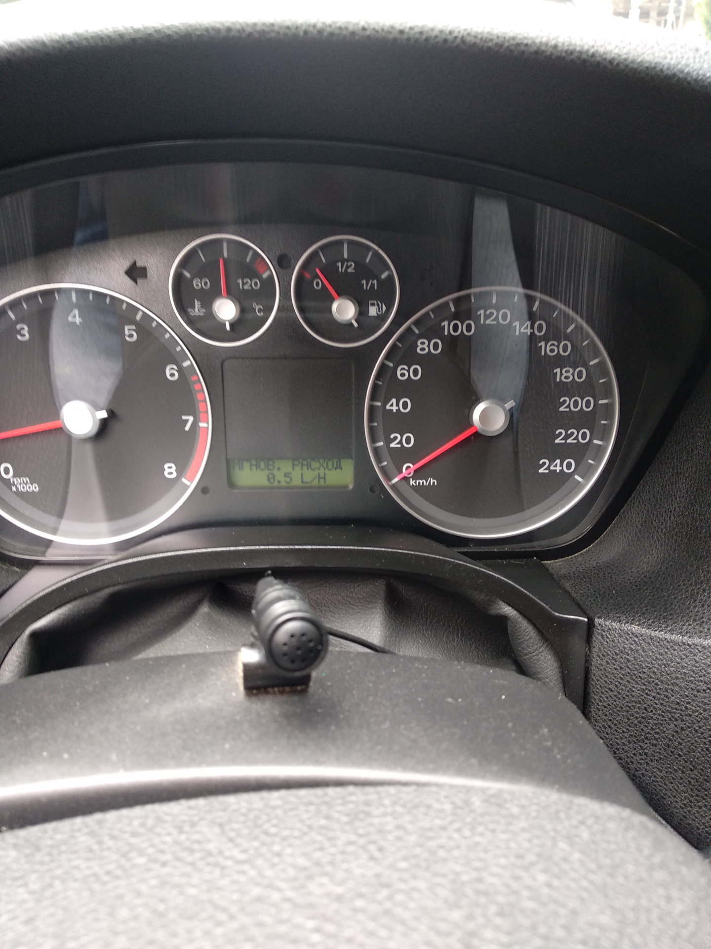

На холостых 0,5-0,6 1.4 факус меха, бензонасос новый, форсунки от фф3, прошивка ледокол, свечи платина. Патрубок клапана pcv новый. Клапан тоже почистил, одел хамут, прокладка под дз тоже новая.

У меня 1.4 объём расход 0,6-0,7 когда прогретая

Проверь гофру на воздушном фильтре, она часто рвётся
Может съехала гофра, когда патрубок снимал с ДЗ, проверю.
