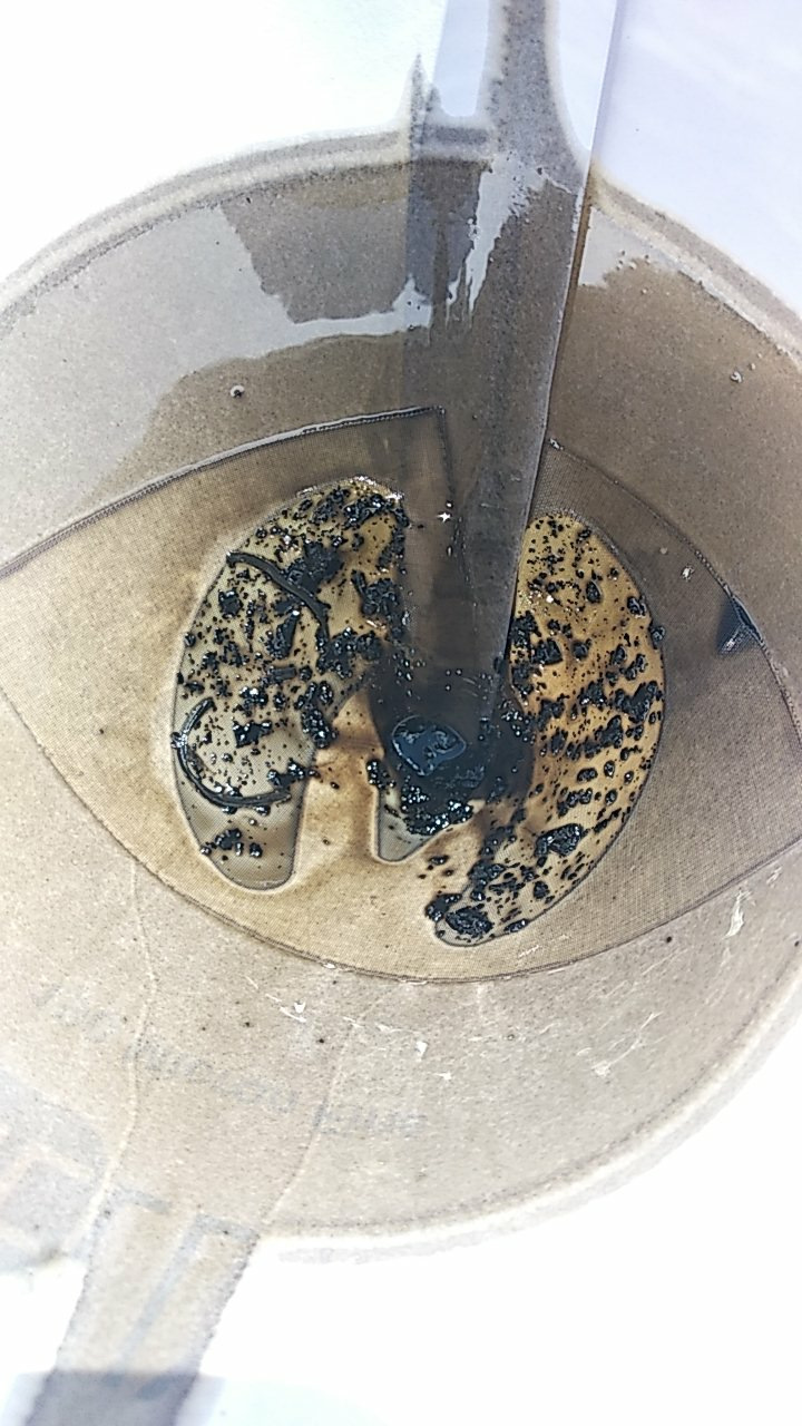

Еще осенью я купил мягкую промывку hi-gear. По плану она должна была пробыть внутри не более недели. Но так вышло что она там застряла до сегодняшнего дня. Примерно 7 месяцев. Авто стояло в гараже, раз иногда два раза в месяц прогревал и давал поработать на холостых. Сегодня погода позволила выгнать авто на улицу, и я решил проверить что с промывкой и маслом. Включил, 5 минут работы на холостых 800 об., сливаю масло. Затем когда оно закончило капать, я через сыто для красок прогнал это масло. В итоге было как-то так…
И заметив что в сливной пробке набита эта же гадость, я очистил и ее
Затем я профильтровал масло и залил обратно. Подождал 2 минуты, завел авто, несколько мин. на холостых и 5 минут на 2500 об. (педаль прижал домкратиком бутылочным). Опять слил, картина почти такая же. Масло черное, очень густое. Промывка всю эту гадость за 7 мес. просто растворила и стало одно сплошное г…
Теперь жду когда закончу кузовщину и нужно будет с этой промывкой еще 200км проехать. Затем слив этой гадости, и залью хорошее масло (уже куплено).

думаю лучше просто поддон снять и масло поменять дважды
В планах скоро цепь менять. А там и поддон и прочее в ход пойдет :) Пока что промывка пусть его жрет потихоньку.
мм так сибе затея. лишь бы ети куски не посыпались там везде не позабивали ченить. ))) простояла 7 месяцев а ты еще думаешь еще км 200 проехать)) хотя да мягкая промывка лучше всего. их и найти не так просто мне кажется

дно то просто в мастике? и картер какой то ржавенький немного… :-)
Варил осенью чуточку днища, не много, но когда обрабатывал, решил заодно и днище вокруг мастикой промазать пока под шумок. Летом по плану его полная обработка. По поводу поддона, такой достался. Битый, мятый, ржавый. В течении года возможна капиталка, то я пока не лезу, так как там если что полюбом заменю. Его так беднягу били, что болт для слива масла тоже чуток слизали изверги 😁
