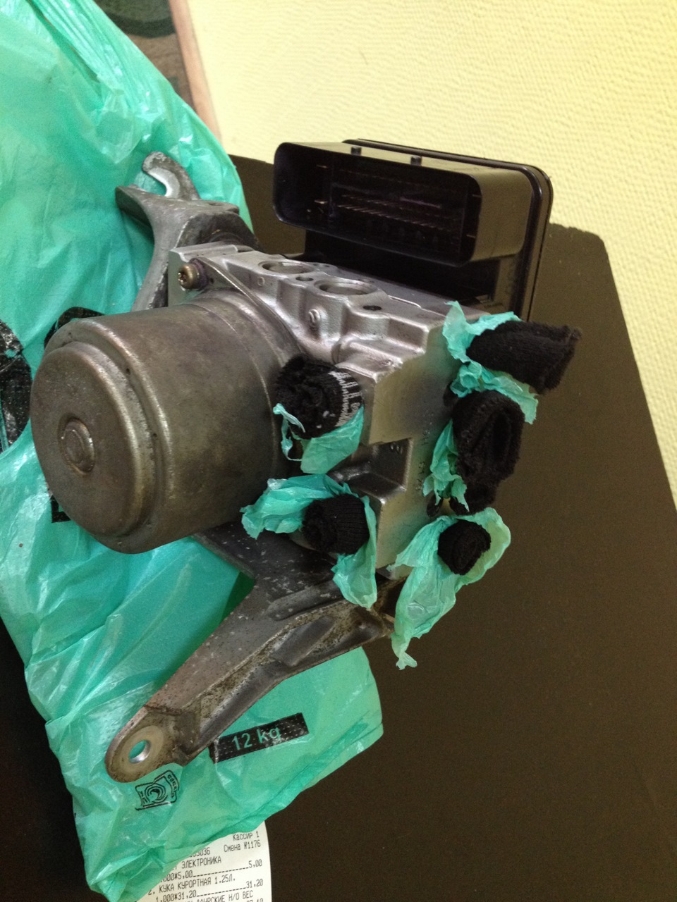

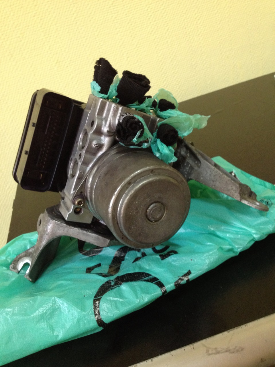

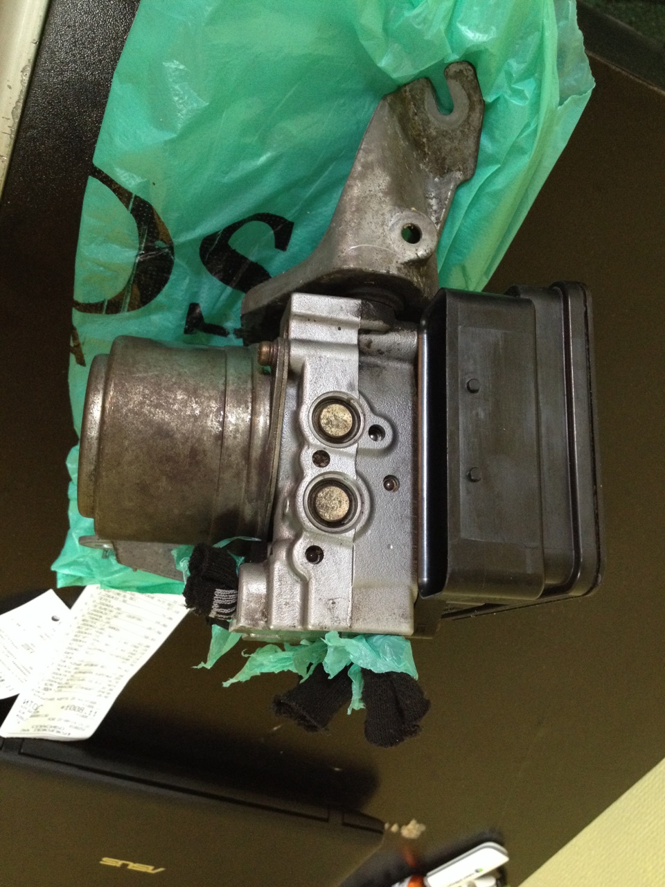

Когда я взял Корда, предыдущий хозяин мне сказал, что есть такая беда, что не работает ни ABS, ни VSA… Что он ездил по сервисам, но проблему так решить никто и не мог… Скинут ошибку, пару раз сработает система и вновь загораются пиктограммки! В общем все указывает на модулятор VSA и ABS!

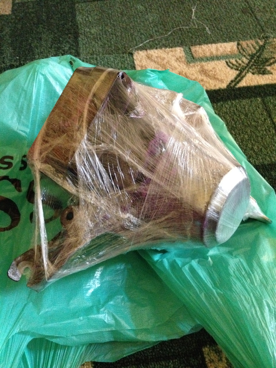

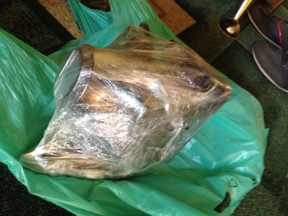

На тот момент я узнавал стоимость данного "чуда"… В Томске не было. В Новосибирске цену назвали в 8 тыс. рублей. По интернету вышел на объявление в Иркутске — 5 тыс. рублей. Пока решил не заморачиваться, т.к. лето еще было… Но как на удачу я по работе еду в Читу. Там на разбор как раз поступил "распил" Аккорда 2005 года. Узнаю цену модулятора… Мне называют цену, как бы вы думали сколько?! 1800 рублей!.. Я не долго думая, еду на этот разбор и покупаю его! Привез его в Томск и… так до сих пор он лежит в гараже)))
Во-первых, на улице похолодало, а гараж у меня без отопления… А во-вторых, нашел общий язык с системами безопасности!..)))
Каким образом?! Нашел способ сбрасывать ошибки за пару минут!

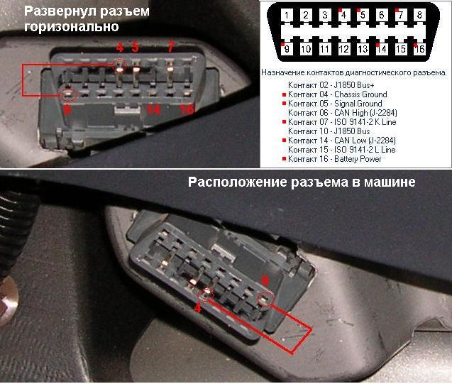

Для проведения самостоятельной диагностики необходимо:
1) Найти канцелярскую скрепку;
2) Найти диагностический разъем OBD-II (у меня он, т.к. правый руль, справа от правой ноги водителя, под малым бардачком снизу);
3) Замыкаем 4 и 9 контакты диагностического разъема;
4) Включаем зажигание (НЕ заводим авто);
5) Считаем и записываем мигания лампочек на приборной панели (SRS, ABS, VSA, EPS, Check, Smart), длинные мигания – десятки, короткие – единицы (пример: лампочка SRS мигнула 2 раза продолжительно и 6 раз коротко, таким образом код ошибки 26). Ошибки появляются периодически, так что если не успели — не беда, всё повторяется;
6) Получившиеся коды расшифровываем по книге или через интернет, и смотрим что означает тот или иной код.
7) Перед запуском авто НЕ ЗАБЫВАЕМ вытащить скрепку из диагностического разъема!
Это что касается самостоятельной диагностики…

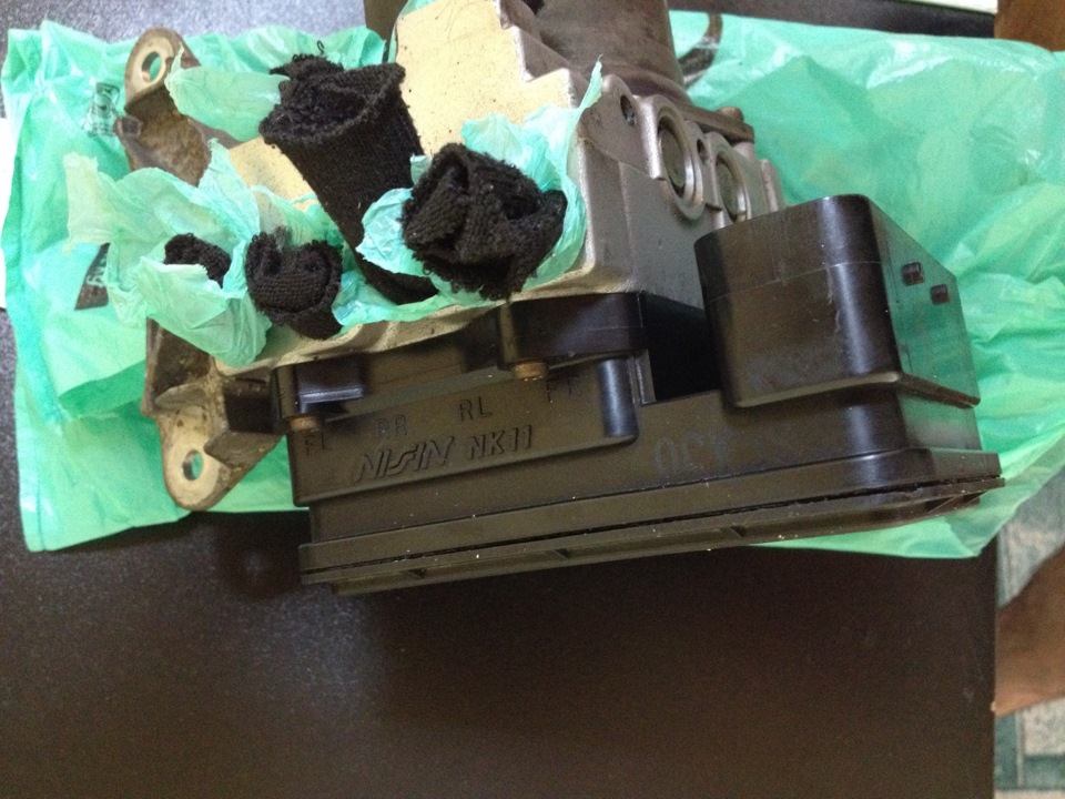

Конечно, в перспективе все же поменять модулятор и больше не выполнять разного рода манипуляций для сброса ошибок…, но так как подходит к концу передняя подушка ДВС и я сейчас в поиске её, хочу совместить замену подушки и модулятора!
Фотография разъема OBD-II была взята с простор интернета, поэтому не знаю кого поблагодарить за нее. Могу сфотографировать, если надо, свой разъем!)

Код ошибки уже не помню, но помню, что смысл в КЗ модулятора. Скорее всего щеткам на моторчике пришел конец! Где-то на просторах сети есть тема, как разобрать модулятор, заменить щетки и обратно собрать, но там для модулятора без VSA. Как я вычитал, отличие в том, что в модуляторах без VSA два поршенька или плунжерами их называют, и они стоят напротив друг друга, что дает возможность их распереть, чтобы потом эксцентрик с ротором вставить. А в модуляторе с VSA — 3 плунжера и возможности распереть их практически нет, чтобы потом эту распорку вытащить… Заменю модулятор, старый разберу, посмотрю, может и реально его починить.
