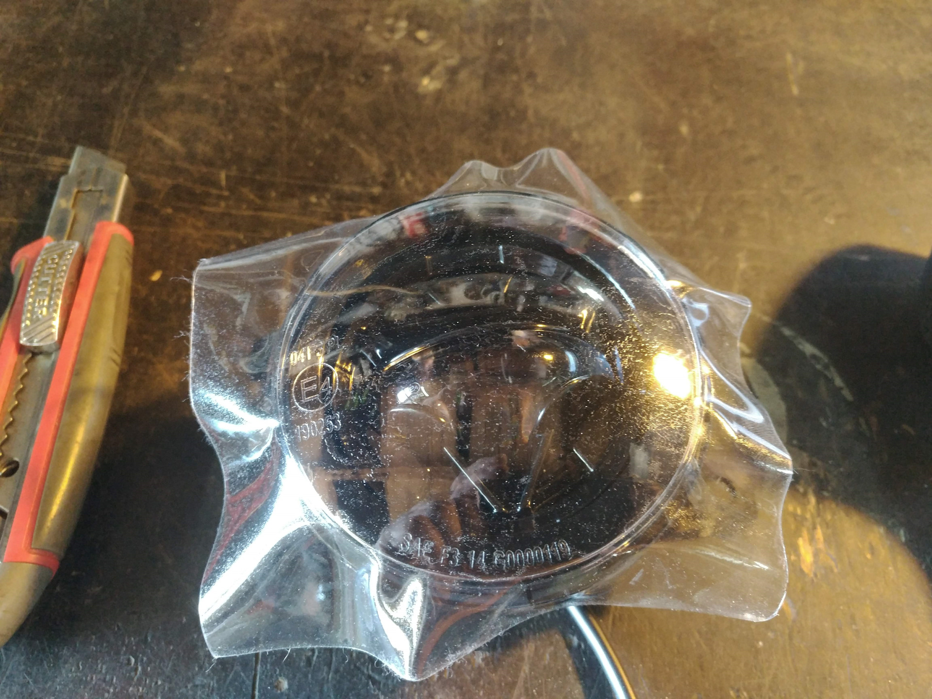

Закатал их в бронеплёнку, чтобы избежать повтора истории. Думал будет сложнее, но обычный женский фен и кусок резины вместо шпателя, найденной в гараже, делают чудеса.

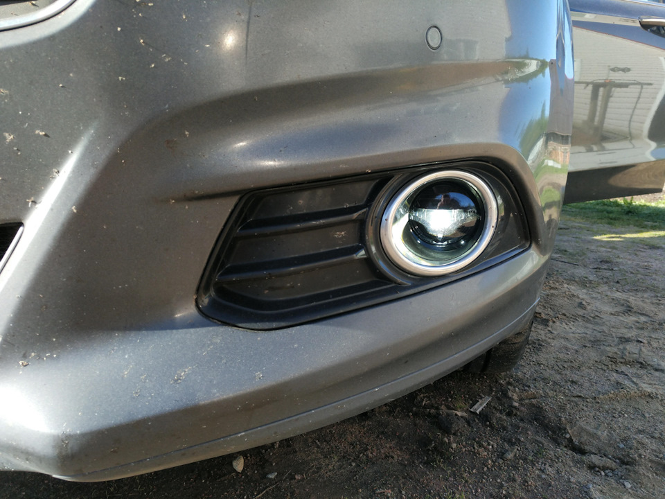

Фишки идут отдельно от проводов, чтобы можно было менять полярность. Прозвонил провода и соединил красный провод ПТФ с красным питания, а чёрный с тёмно-коричневым. Крепёж полностью совпадает с родным.
Накидываем бампер, соединяем фишки питания ПТФ и парктроников и закручиваем все болтики по кругу. Светят необычно, треугольником.
Но реально ярко, видно издалека даже в ясную погоду.

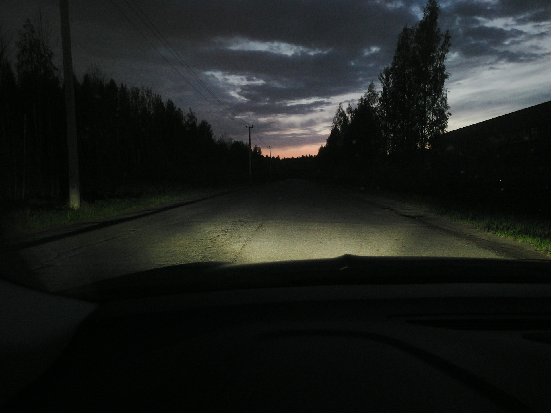

Вот пример света в темноте на трассе.
В любом случае, цвет света ближнего и ПТФ сейчас совпадают, стало более красивее и гармоничнее, чем было с жёлтыми галогенами в ПТФ. Да и реально они подсвечивают перед мордой машины, ночью свет стал интереснее. Мне нравится и это самое главное. Теперь у меня в машине нет ни одной галогенной лампы.
