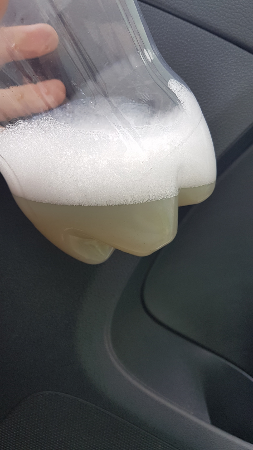

После зимы при первых включениях кондей как-то подванивал. С жарой его использование участилось и затхлость как-будто немного уменьшилась. Тем не менее, запах сырости при включении присутствовал.
Недавно в ленте мелькало, что кто-то попробовал химозу для чистки от Abro. Еще захотелось попробовать их шашку-освежитель. Так были заказаны пенный очиститель Abro AC-100 и лимонный освежитель AC-050 (он же AC-050-LM), мейд ин ЮСА, мазафако. Освежитель бывает еще с запахом Бабл-гам (AC-050-BG), но цена на него какая то не адекват.
Пена кстати отличная, густая, оседает медленно, без вони, короче говоря — понравилась! По инструкции надо пшикать в центральные воздуховоды, я же основную процедуру провел через дренаж, подождал пока сольется первая пена, потом остатки пшикнул и в воздуховоды, и через дренаж. Жижа слилась коричнено-зеленой (фото почему не передает зеленоватый оттенок).
А вот шашка расстроила. На самой банке не было русского языка, только наклейка, на которой почему-то не было написано как правильно ее разместить (дымовой Сонакс например надо ставить в центр машины, дымовой ЛМ перед передним сиденьем). Поставил перед передним сиденьем и расстроился — очень сильная жидкостная струя аж до потолка, залило половину торпедо, дверь, пассажирское сиденье (на фото видно блеск). По инструкции нельзя находиться в машине. Но вонища от шашки такая, что даже приоткрыв дверь хочется сбежать подальше. Наверное с этой шашкой вся органика в машине сдохла)) И очень приторный запах лимона, напоминающий Фейри или освежитель туалета. За сутки поездок уже конечно выветрилось и не так тошнотворно. Но в следующих раз я возьму что-нибудь другое…

Хорошо прочистил ABRO AC100? Одного баллона хватит на всю процедуру? А то там в баллоне 250мл.
Прям отлично, я очень доволен, буду обязательно им же и дальше пользоваться! Его не хватило только на боковые воздуховоды, остальное заливал от души.

Прям по всем воздуховодам прошёлся ?
Только по центральным. Боковые протравливал ЛМ 2 года назад, у него шланг идеально сделан для такой операции!
ясно понятно)
В воздуховоды трубку глубоко засовывал? И пена потом из воздуховодов текла?
До упора. Но смысл в этом что б почистить испаритель спереди, на сколько я понимаю. Пена стекала вся в дренаж, подтеков ни откуда не было.
