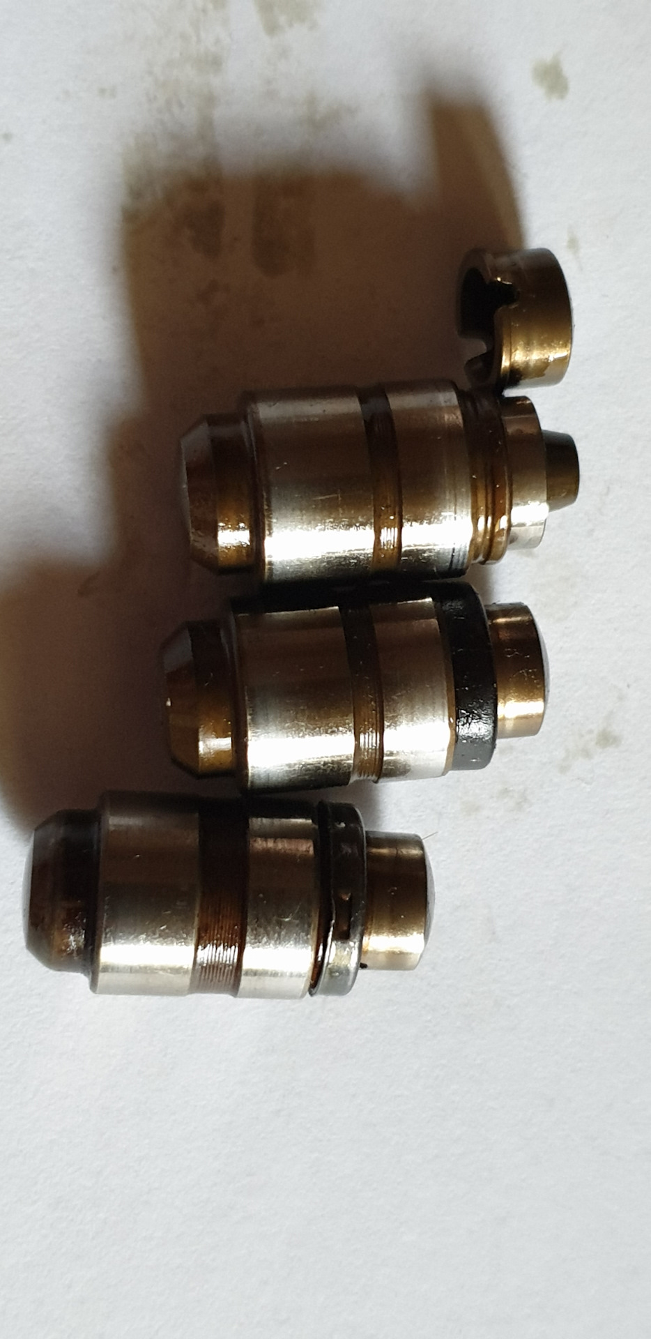

На холодном двигателе слышен отчетливый звук гидриков, сегодня решил глянуть на их состояние и обнаружил что в моём движке стоят гидрики двух видов.
Гидрики на фото слева имеют пластиковый ободок, почти на всех он треснут и вращается, таких толкателей 10 штук, а те что на фото справа, ободка не имеют и по ощущениям намного качественнее гидриков с ободком (таких 14 штук), хотя по каталогу оригинальные гидрокомпенсаторы идут именно с ободком и имеют номер MD151382.
Вопрос к знатокам, что за гидрокомпенсаторы на фото справа ?

Да, насчет вопроса автора, насчет гидриков. У меня все были с пластиковым ободком. Смотрел аналоги, тоже с пластиковым. И да, который справа, ободок рассыпался, и промежуточная чашка слетела. А так, это абсолютно одинаковые гидрики.

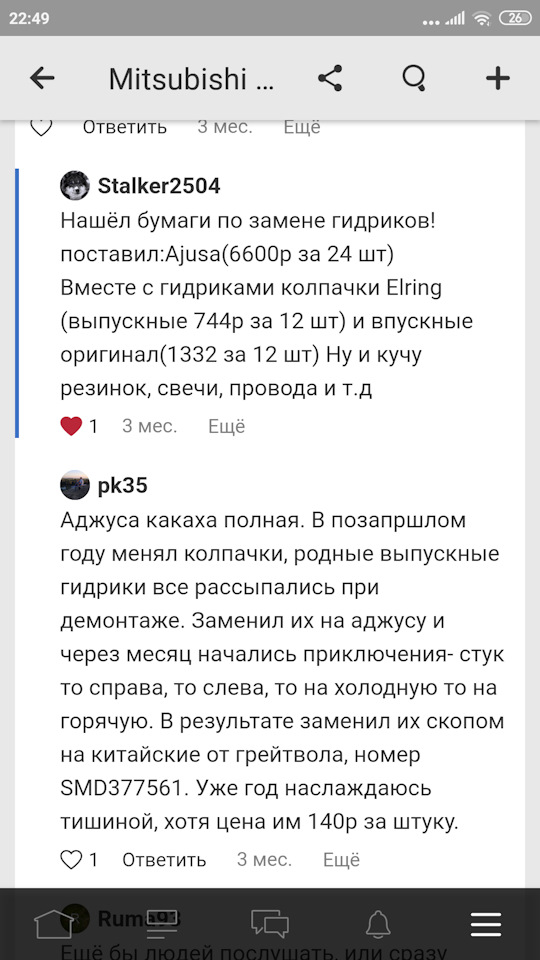

Ставил аджусу(какаха полная) Посмотри в борт журнале человек ставил от ховера по 140 р за штуку (доволен как слон) может и есть смысл

У меня тоже разные стояли. Похоже что с металлическим ободком из более ранней серии.
Судя по левому гидрику масло нужно лить получше и менять почаще. У меня пробег 346т но гидрики намного чище.
Мониторю рынок, все предложения только с ободком (автодок, emex, exist, б/у), нет ни одного гидрокомпенсатора без ободка…
Стоп. Справа развалившийся гидрик. У него не хватает двух деталей. Собственно колечка и тарелочки которую оно держит. На фото сверху вниз. Тарелочка, развалившийся гидрик, гидрик с пластиковым кольцом, гидрик с металлическим кольцом. В общем — ищите куда у вас тарелочки потерялись.
Точно! Это оказались гидрики установленные без колец, а тарелки от них остались в коромыслах. Получается у меня стояли одинаковые, только одни были установлены без стопорных колец, а другие с кольцами.
