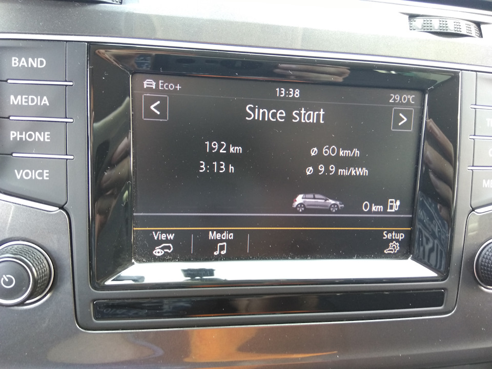

При круизе 70км/ч расход 10кВт*ч/100км. Авто проехало 186км (раньше проезжало 190км) и высветилось 0км пробега.
При "нуле" авто вероятно проезжает ещё 15-20км и фсё (потом ещё 2 раза по 50метров и фсё окончательно).
Решил при нуле проехать ещё 6км до заправки CCS и пополнить запас. Итого пробег 192км (до полной остановки можно выжать 200-205км), расход упал (авто уже ограничивало скорость) до 9,9кВт*ч/100км (в ГУ не перекодировано на кВт*ч/100км-не обращайте внимание).
Вывод. За 1 год эксплуатации на пробеге 74ккм, гольф потерял в пробеге 4км или -2,1% по пробегу. Много или мало это? Сколько бы на новом авто проехало-не знаю, ко мне авто приехало уже б/у. Но деградация есть.

Далее насчёт нуля и максимум 5км-вы если внимательно читали, то авто при нуле показала 186км, а я при нуле в это раз поехал на заправку, до которой километраж составил 192км, что уже 6, ШЕСТЬ, Карл, километров (а в ваших заключениях максимум 5, ага). В прошлый раз не рассчитал пробег и на нуле ехал 12км до дома-авто не останавливалось.

Цель поста и поездки была не цифры классные показать, а сравнить с пробегом год назад и понять, какая деградация у автомобиля (всё-таки авто проехало уже почти 74ккм и по возрасту авто 4,5года). Как и год назад для теста была выбрана скорость 70км/ч и трасса (где-то через нас.пункты трасса проходила, где скорость 60км/ч на участке в пару км). Цель была сравнить выбег на той же резине с дисками и с той же скоростью, чтобы представлять какая деградация. По пробегу на нуле, ниже написал, позавчера проехала 6км до зарядки, до этого проезжал 12км до дома и авто не останавливалось (после остановки можно ещё 2 раза по 50м проехать согласно инструкции)

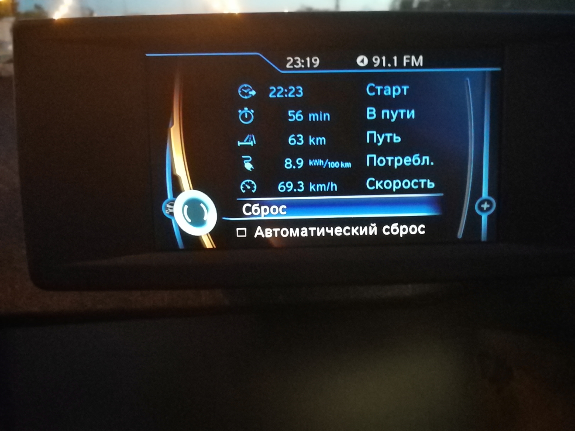

Сегодня по нужде пришлось кататься по кад. За 60 км расход 8,9. Ехал 70 на круизе. Печка и климат выключены, фары горят, на улице +21.

Поминутный расход перед съездом по которому видно что рекупирации не было. Последняя минута это в город въехал и тормозил перед светофором.
