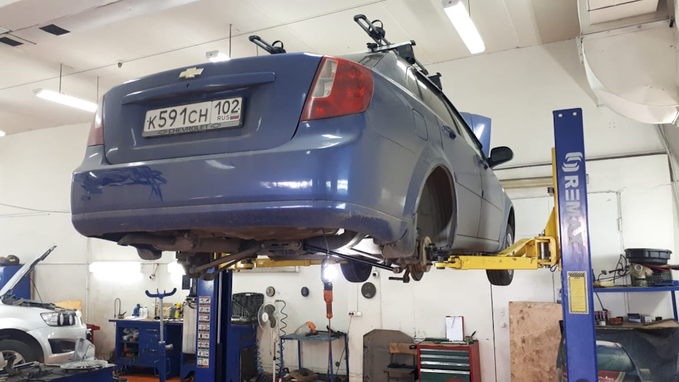

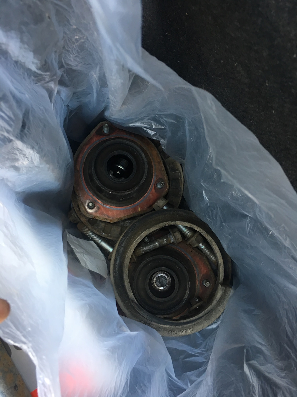

В этот раз занимаемся ходовой частью, а именно меняем задние аморты, рычаги (был гнут поперечный рычаг) правой оси, рулевые наконечники и р/с после всего этого. Был во время ремонта рядом с мастером, поэтому сделал пару снимков. Забирали уже на следующий день. Как оказалось, втулки и болты прикипели намертво, все это срезали, затем меняли (рычаги передние тоже поменяли раз уж делать с/р). Менять так все, если делать до конца. Приехал с братом, отрегулировал фары и на своей ласточке, после замены пружин фары ушли вниз.

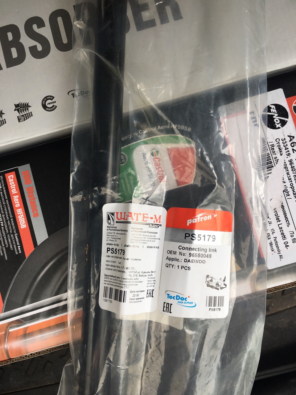

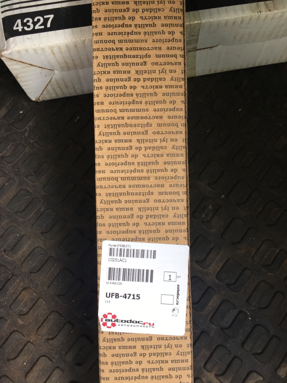

— PS5179 PATRON — Рычаг
— 1025LAC1 FEBEST — Рычаг
— Рычаг передний 2 штуки

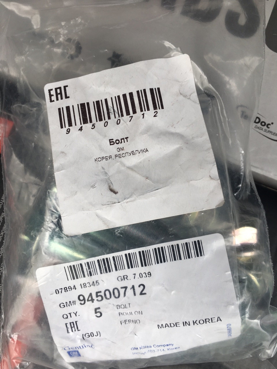

— Болты развальные 3 штуки

— Болты и гайки крепления кулака к стойкам

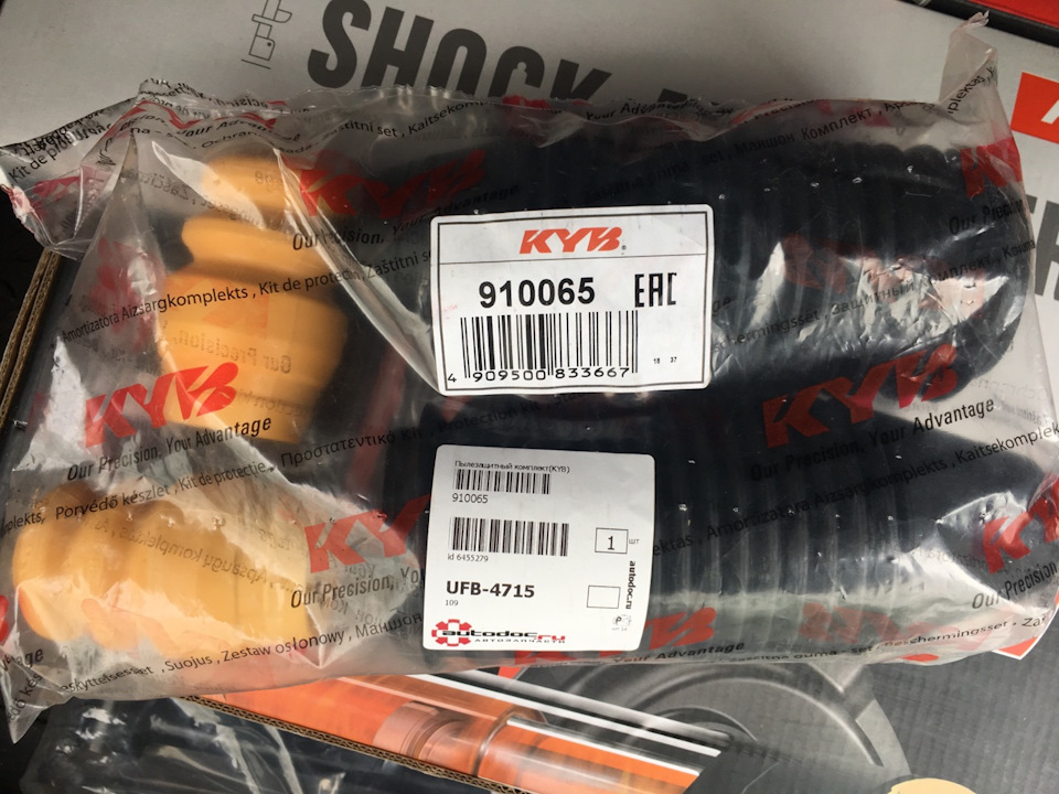

Амортизаторы, пыльники и отбойники.

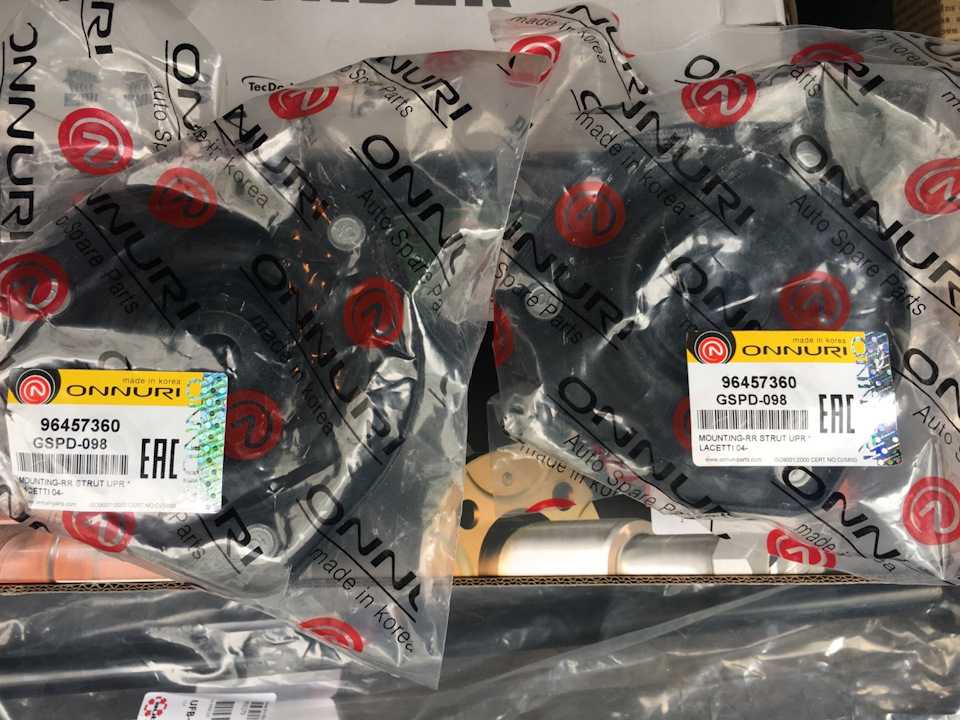

Думал и пружины и опоры и прокладки.
Почему их решил брать? Что стояло и что произошло со старыми? Потекли?
Опоры с прокладками, менял после покупки, а решил их брать, тк здесь почитал, что их ставят, да и цена тоже норм. Старые потекли и отбивают уже на кочках.

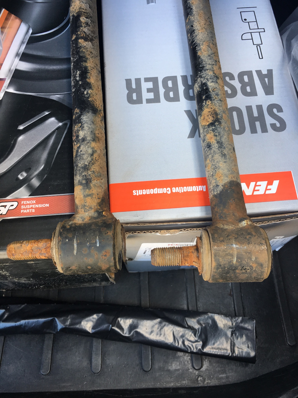

отличная работа. хорошей дороги. вопрос по рычагам задней ходовки. продольный рычаг менял задний? толстый и короткий в диаметре если смотреть он стоит под топливным фильтром кузова. так вот он в сборе с кронштейном который крепится 3 болтами к кузову или без кронштейном? я хотел поменять местами болт рычана он прикис к сайленблоку. причина перестановки болта — трос ручника с правой стороны задевает гайку этого болта а болт наглухо прикипел в резине рычага.
Да, менял задние рычаги все, кроме левого продольного.
Брал 2 рычага — поперечный правый и продольный правый (я брал аналог без кронштейна, есть аналоги и с ним). Машину забрали только сегодня, как оказалось там еще прикипели втулки к болтам развальным на передних рычагах. Возились долго, срезали болты, втулки, все это дело меняли (рычаги, болты развальные).
ситуация бывает хорошей при ремонте не приходится докупать или другая когда не найдешь и нужно срочно. приходится покупать "на всякий случай" не пригодилось потом лежит и бывает забыл что покупал
Рычаги почему поменяли, потому, что развал надо было делать, а не делали потому, что опять же рычаги были кривые. Поменяли рычаги, а когда мастер полез делать развал, то оказалось, что болтам хана и пришлось все резать. Братан не делает так, заехал и сделали)
