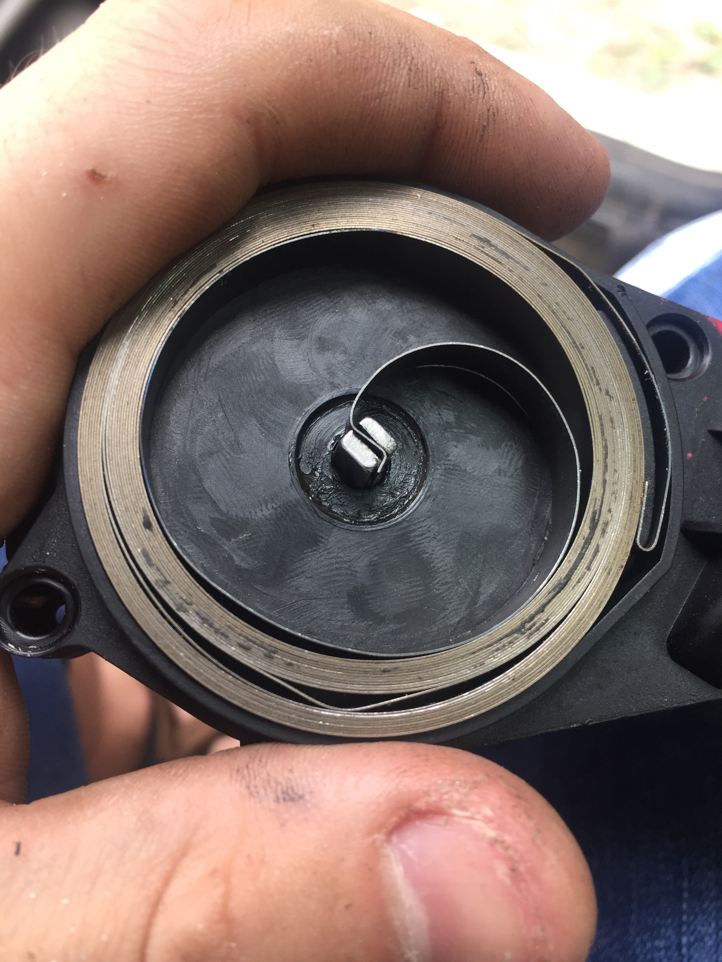

Не затягиваются ремни. По ютубу говорили что их нужно стирать(задубели) и тд, но я был убеждён в ослабшей пружине блока. Разобрал, смазал некоторые детали и добрался до пружины. Но сделать небольшую натяжку все же смог. Ремень все равно не охотно возвращается на своё место. Облазил большинство разборок но нигде ничего для меня нет. Что делать-тоже не знаю.

Накрути еще сильнее пружину и смаж ремень силиконовой смазкой для пластика, помогает
Только стирать или шить новые
