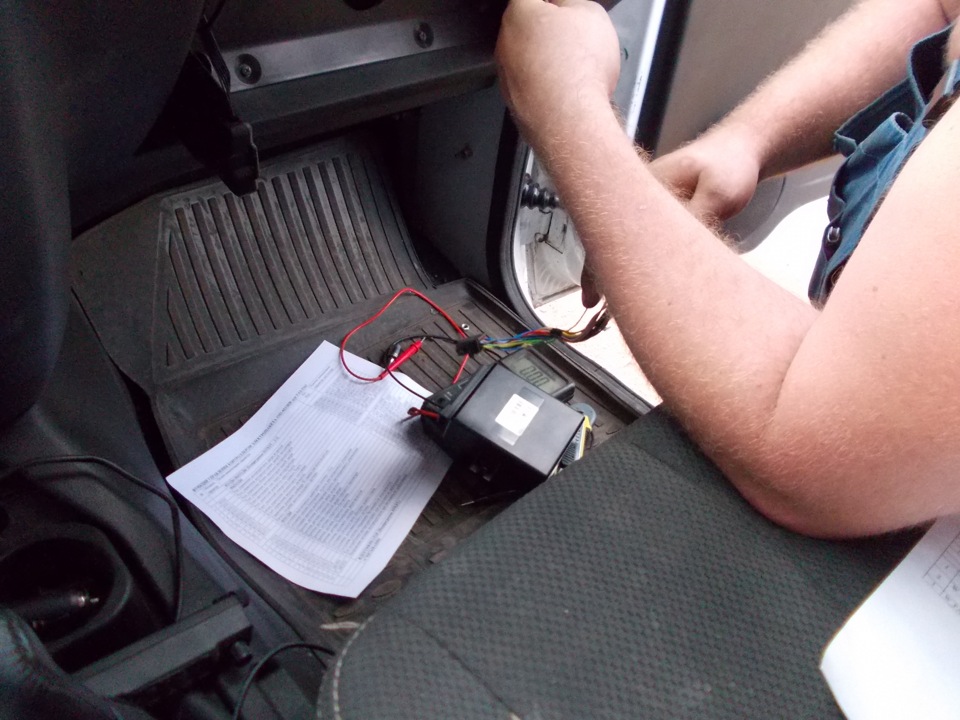

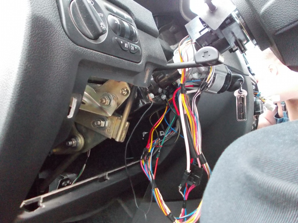

Инжекторная машина должна иметь дистанционный запуск. Ну а правильно, нафига иначе этот инжектор то… Считай, за 3 рубля тебе и комфорт, и вебаста и все 33 удовольствия.
Заехав в пару салонов, и предварительно спросив, каким образом мне ее поставят, я узнал много нового. Оказывается, в таких сложных авто, установщики особо не парятся, и ставят ВТОРОЙ соленоид на водительскую дверь, который приводит в движение родной, и тем самым ЦЗ. Это даже не то, что жуть, а… подумал я. И когда я начал объяснять, что я хочу подключиться параллельно штатной сигналке… Короче меня все посылали… Вариантов не оставалось…
Берем пиво, самый дешевый тестер за 160 рублей, два мотка черной изоленты и пару часов свободного времени. Разбираем опять панель – после магниотлы все должны быть уже смелые.
Находим блок родной сигналки. Он у нас совмещен с блоком электропакета, и находим мы его под правой ногой пассажира. Видим, что сделала его контора ИТЭЛМА, и имеет он номер 3163-00-6512020-00. Ищем в интернете, находим все о ИТЭЛМе www.mikas-service.ru/vcd-106-3/catalog.html, находим схему пакета uazchita.ru/d/201263/d/ep1-sh1.pdf . Прозванием цепи, методом открывания дверей и капотов, все совпадает, цепляем провода от сигналки. Единственная проблема возникла с ЦЗ – небольшое отличие, методом прозвона было выявлено, что ЦЗ у нас управляется по минусу и закрытие надо вешать на 7-ю ногу пакета, а открытие на 2-ю – проверяется просто – подаете минус любым проводком на ногу и двери должны открываться/закрываться. В итоге на ЭП : 22 – концевики дверей, 9 – капот, 25 – багажник, 24,16 – поворотники. Тянем провода на сирену, 12+ я взял с замка зажигания, землю на шпильку массы. Контроль двигателя по генератору на синеоранжевый провод в разъеме ХР2 комбинации приборов (проверить — не везде одинаково)
Ну в общем то и все в плане общего подключения и использовании сигналки как центрального замка и дистанционного запуска.
Тем же, кто хочет еще и воспользоваться противоугонными функциями устройства, советую использовать нормально-разомкнутую схему. Конечно, приходиться городить огород с доп реле и парой кусков проводов, но, если блок сигнализации вырезать / вырвать / отключить, то блокировки при этом не снимутся.

Эмобилайзер как обходил?

иммобилайзер есть, но с завода он не активирован на блокировку двигателя. К необходимости активации стоит подойте взешенно, поскольку после активации штатного иммобилайзера замена мозгов в дороге не поможет, новые мозги надо будет подшивать на иммобилайзер, либо делать это заранее в сервисе.
иммобилайзер на машинах евро-3 идет активирован с завода. Мозги приходят на завод сразу с комплектом ключей. Даже завод не имеет не активированных иммо. Попробуйте заести машину Евро-3 без ключа. Ни одна не заведется.
Не может такого быть, иммобилайзер обязан активировать дилер в присутствии покупателя. Иначе нет гарантии что в иммо прописаны только ваши ключи. Если иммо активировали не при вас, то советую перепривязать ключи самостоятельно.

На ВАЗах подмена вполне канает. На УАЗах скорее всего то же, учитывая что мозги бош а иммо ителма.
На 3 ногу ничего не приходит, она свободна, служит для сопряжения других устроств в т.ч. сигнализаций это как юсб на компе.

И вот мало-ли пригодится информативно и доступно www.chiptuner.ru/content/uaz_doc/ Здесь по всей электрике уаза вполне доступно.
Как видим в блоке управления штатным электропакетом есть "к-Line", (клемма №3) если на сигналке есть аналогичный выход, то достаточно соеденить один провод и обучить модули "видеть" друг друга. Тогда управлять двумя модулями можно любым брелком хоть с сигналки хоть штатным.
на нее провод НЕ приходит
K-line — это диагностическая шина. Редко когда она позволяет делать что то больше чем диагностика. Обычно для управления используется can шина.
