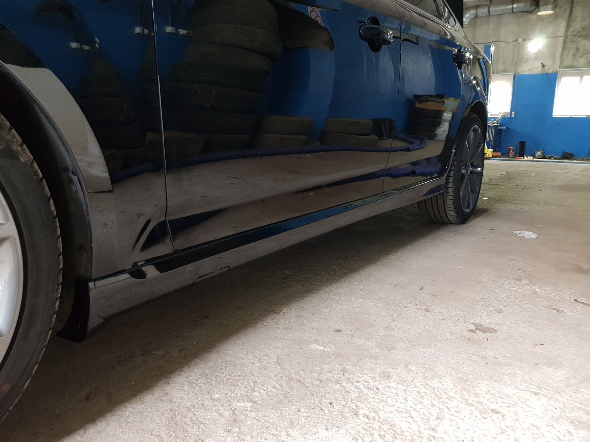

3. Боковые пороги.
Пороги крепятся на клипсы с двух сторон. Сначала обезжириваем поверхности, проходимся праймером. Далее проклеивал во всю длину порога скотч, плюс герметик. Резинку не снимали, т.к. не мешала. Прикрепился порог довольно легко, зафиксировали с двух сторон клипсами и далее снизу специальными крепежами. Также по совету знакомых прикрепил на саморезы небольшие детали (поддомкратники, если я правильно их называю). Кстати домкрат легко подлазит под машину, так что снимать я их не буду в последствии.
Обвес не оригинальный и как сказали ребята с сервиса его геморойно устанавливать, не знаю конечно принципиальных отличий от оригинала…Но провозились мы с 11.00 утра до 16.00 дня.

Подводя итоги:
1. Обвес — 18 000;
2. Покраска с работой — 10 000;
3. Набор герметика — 1 170;
4. Двухсторонний скотч 3М — 750(15 метров);
5. Установка — 5 000.
Вышло 34 920.
