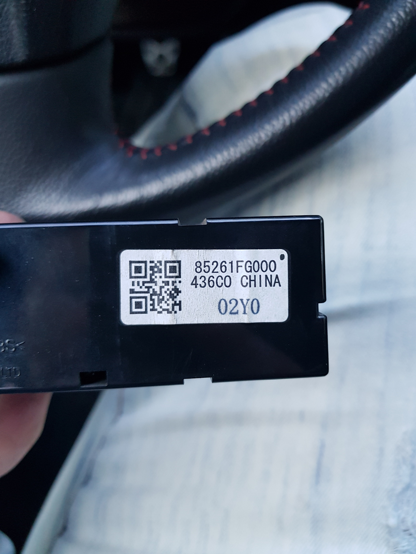

Первая проблема не работающий бортовой комп и часы. Решение нашёл в интернете: нужно поставить часы с дореста. Вместо 8561FG000 -> 85201FG001

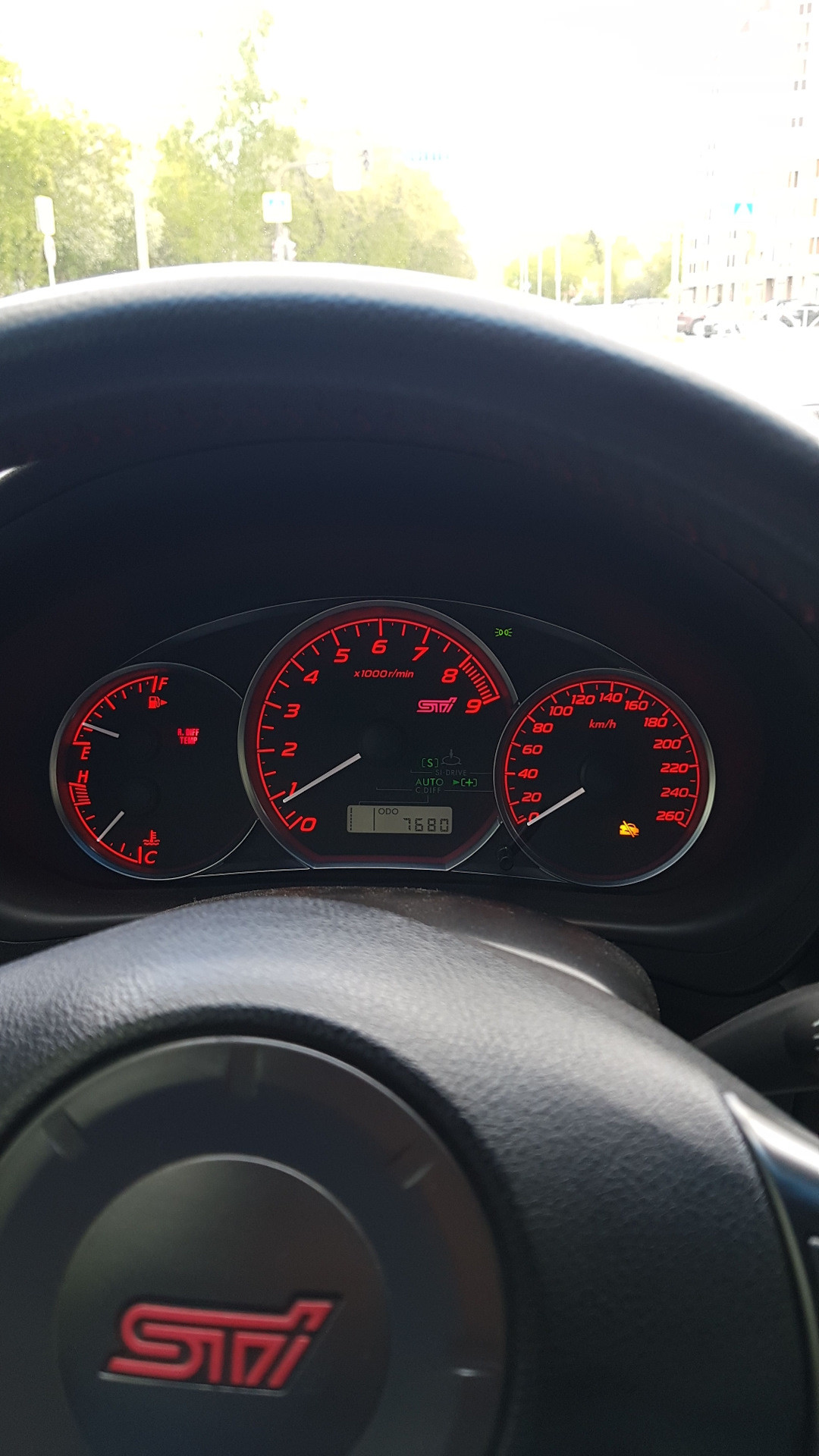

Вторая проблема: ошибка по температуре заднего дифференциала и противооткату. Скорее всего остались автоматные блоки DCCD и/или Body control unit. Предстоит узнать это, и где-то найти нужные.
Третья проблема: не работает круиз. Думаю это тоже завязано на свап и замену панели. Но куда конкретно кропать — не знаю.
Если у кого-то есть опыт решения — прошу поделиться.
Комментарии 2
посмотри если лягушка на педали сцепления
Сгоняй в Бонакс)
