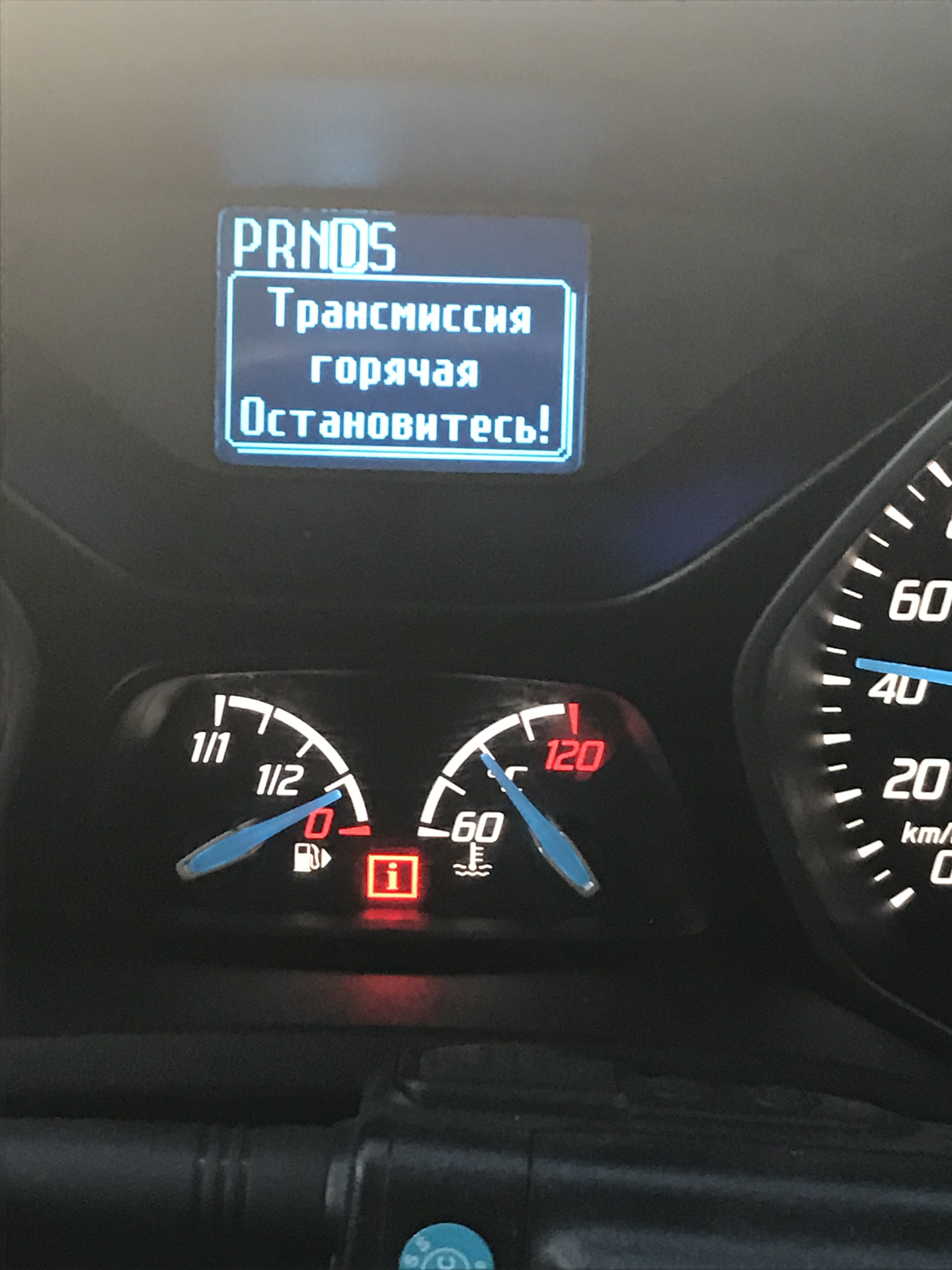

Всем привет! Что может быть? В какую сторону копать? Вкратце:
Вчера при переключении передач на пш появились какие-то провалы (т.е. следующая передача не сразу включается, а с большой задержкой и с ударом, и аж с пробуксовкой колёс!), а сегодня я решил пойти и посмотреть может есть какие-то ошибки. Запустить двигатель не удалось (стартер не крутил) в кпп звуки переключения передач, далее я включил нейтраль и попробовал завести, и о чудо, она завелась!
Но это был бы не фокус, если бы всё было хорошо)) дальше я нажал на газ до пола и увидел, что обороты двигателя не поднялись до 4500-5000 об/мин одномоментно, а поднимаются ступенчато, а именно 2000 потом 2500, потом 3000, потом 3250, 3500, и потом 4300!
Что это я не могу понять!
Не знаю как добавить видео сюда, показал бы вам как это происходит!
Всем спасибо! Сделал диагностику, остаток сцепления по 7 мм, из-за этого клинит вилка «А», тсм в норме! Ищу сцепление подешевле!), может у кого есть выход?)

Хватит уже и так с 13ого года много накатал, пора вправлять мозги роботу.
Прошить?
Можно попробовать прошить блок ТСМ, но лучше конечно всё перебрать, сцепление, вилки переключения, сальники.
Прошивал недавно около месяца назад
Bari2
Теперь ещё и вот это
Bari2
Bari2
новичок
приезжай. починим
Не выскакивали надпись типа неисправен ассист парковки или лампа есп не загоралась?
Нет! В том то и дело!
А ошибки то были?
Ни одной!
