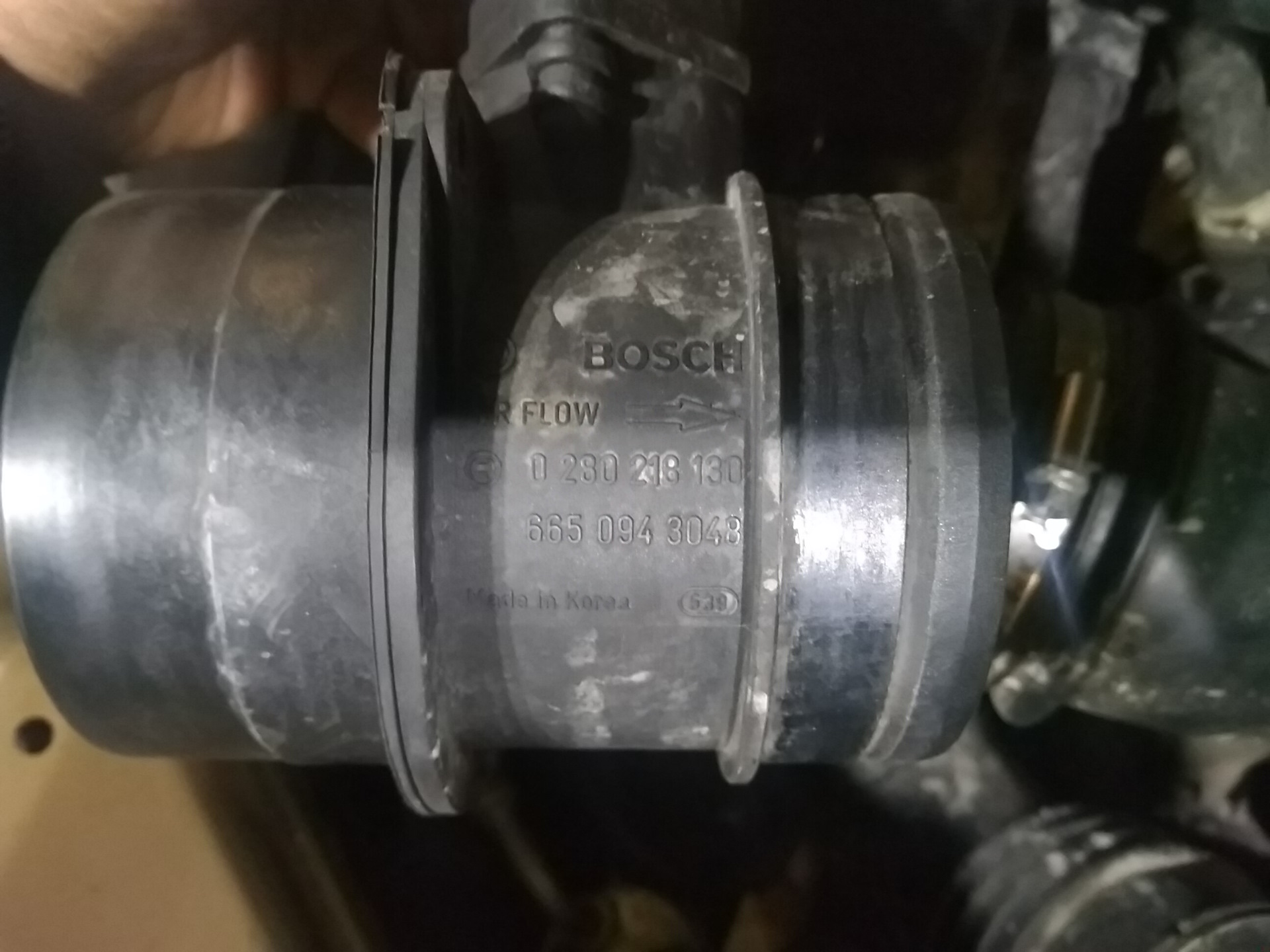

всем привет подскажите кто какой ставит или ставил дмрв у меня стоит F00C2G2071 напряжение 1.102 после чистки 1.024 у меня большой расход 24 на 100 это зимой плюс котел и городской цикл

Dominant 6650943048 Расходомер воздухаSsang Yong 2875р
Может форсунки уже кончились
Вот у меня такой
Да 24 как у камаза расход))). Скинь фишку с датчика покатай без него я так сейчас езжу расход был 15л показания датчика на сопротивление 1.02 было. Без датчика упал до 10 трасса 12 город. Тоже на распутии какой датчик брать от ваза в районе 2500 (0 280 218 116) или родной он в районе 5500 (0281002554 — этот стоит на хундаях один в один как наш вместе с корпусам).
71 я не нашел какой номер у твоего оригинала
Я оригинал поставил, цена 5300.
