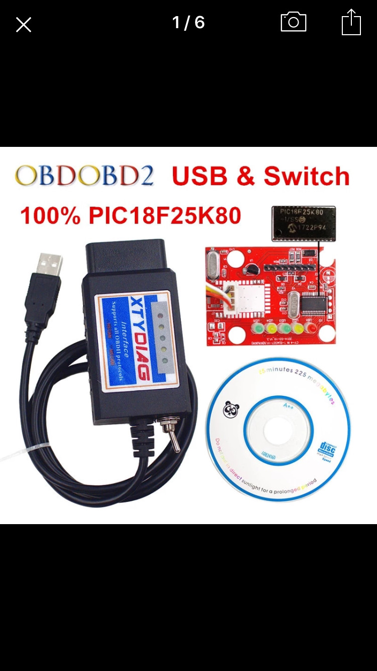

For scan это что?
На 5:44 искомый пункт:
Вот такой подойдёт, или беспроводной можно использовать?
Пойдет.
Хотя для этой задачи можно и беспроводной, но качественный. Через мобильную версию тоже можно сброс самообучения делать.

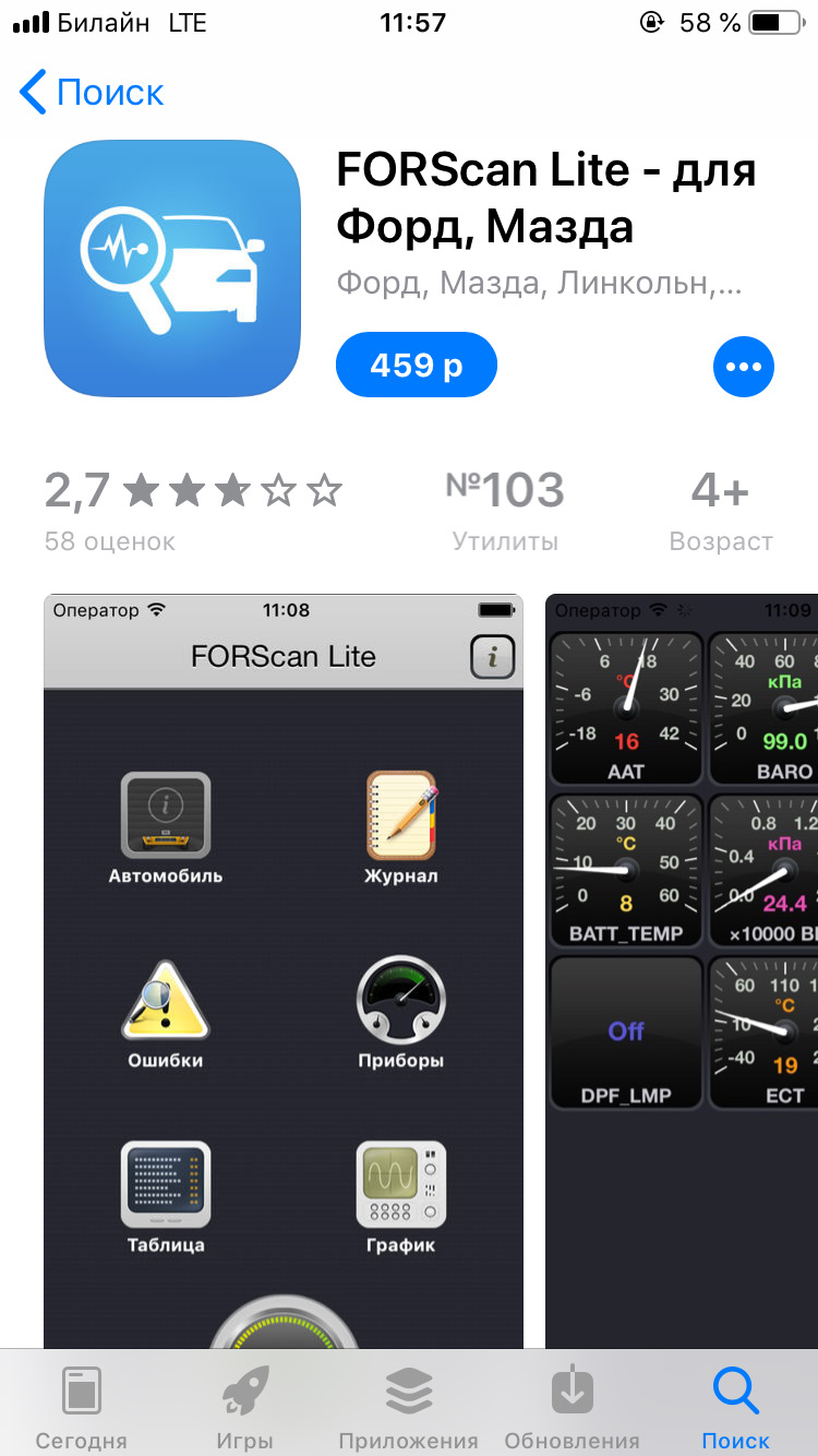

А программа тоже for scan мобильная версия ? Она бесплатная или платная?
На iPhone у меня платная стоит. Может ли сделать это бесплатная не знаю. По Android не подскажу, не помню как там дела обстоят. Глянь 4PDA, может там реально скачать полную. Вообще штука полезная и не раз ещё пригодится.
Вот такая?
Да, у меня она. Это полная.
Но под iPhone нужен ELM327 с Wi-Fi. Через Bluetooth не получится.
