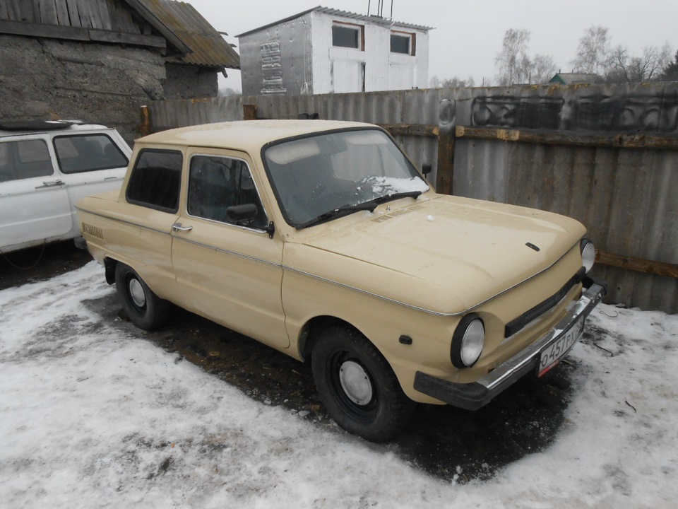

Всем привет.Давно ничего не писал, а писать есть о чем.Вообщем Вчера получил переходную плиту.Долго ждать не стал и "сыграл свадьбу" движка и коробки.Все встало идеально.Завтра начну мудрить с креплениями и после чего установка, а далее самое трудное, на мой взгляд-это проводка, а там еще и охлаждение.Двигатель 1.5 (03/07) с моего Британца,который ушел на покой.Двигатель ни разу не ремонтировался, пробег его около 20-ти тысяч км, вообщем идеальный вариант))А пока ждал плиту из Ростова, поменял ремни безопасности, сделал все что не светило и не бибикало)).Фото плиты и всей конструкции нет, делал все ночью, не до фоток было, но есть просто фото Зазика какой он есть.Вообщем дальше интереснее))

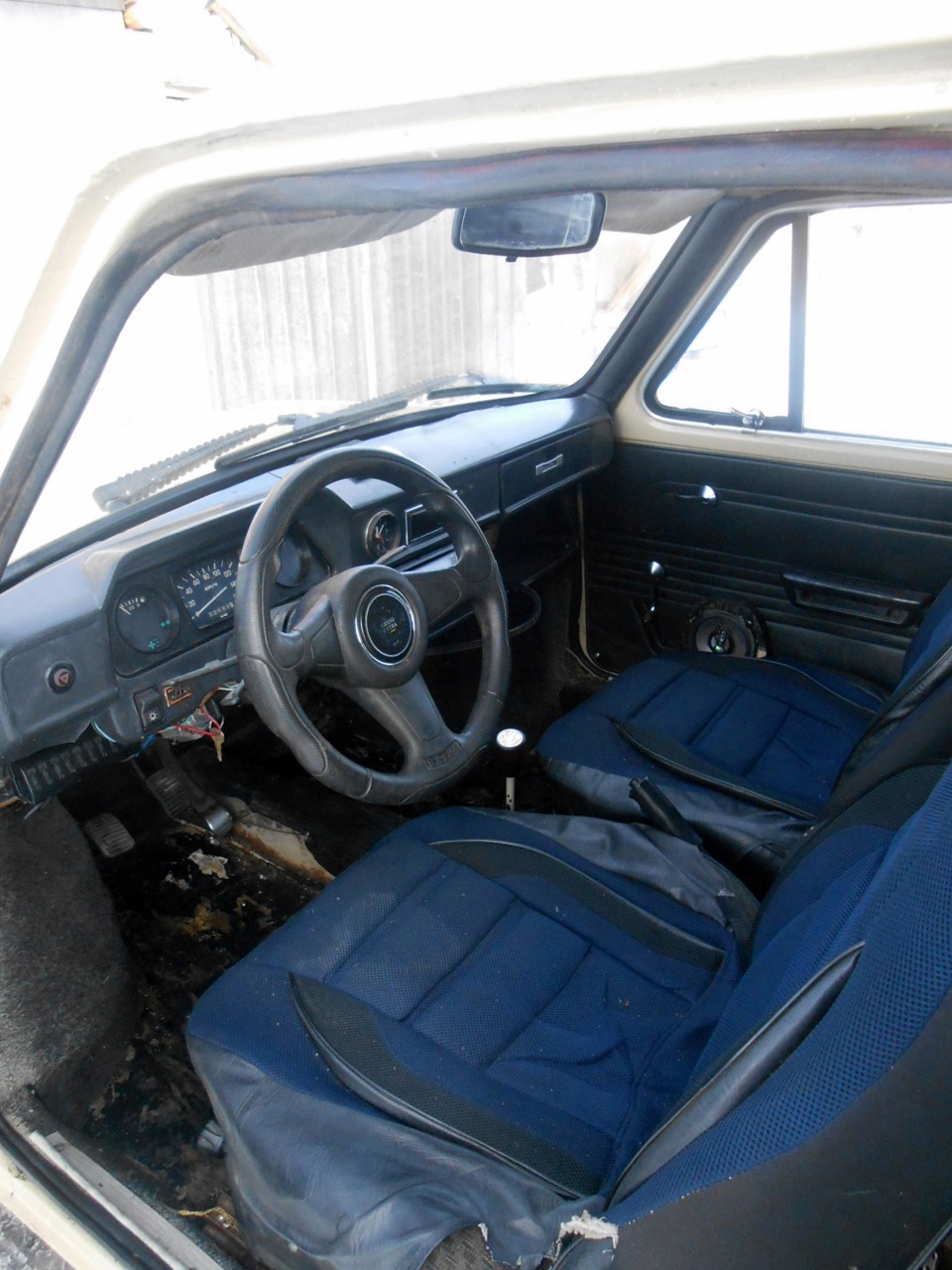

с чего руль?
С жигулей
как его поставил? все говорят что не подходит, шлицы на валу другие
кстати, мерил я сиденья от 2107 на ушастый запор… мне не понравилось. тесно.
