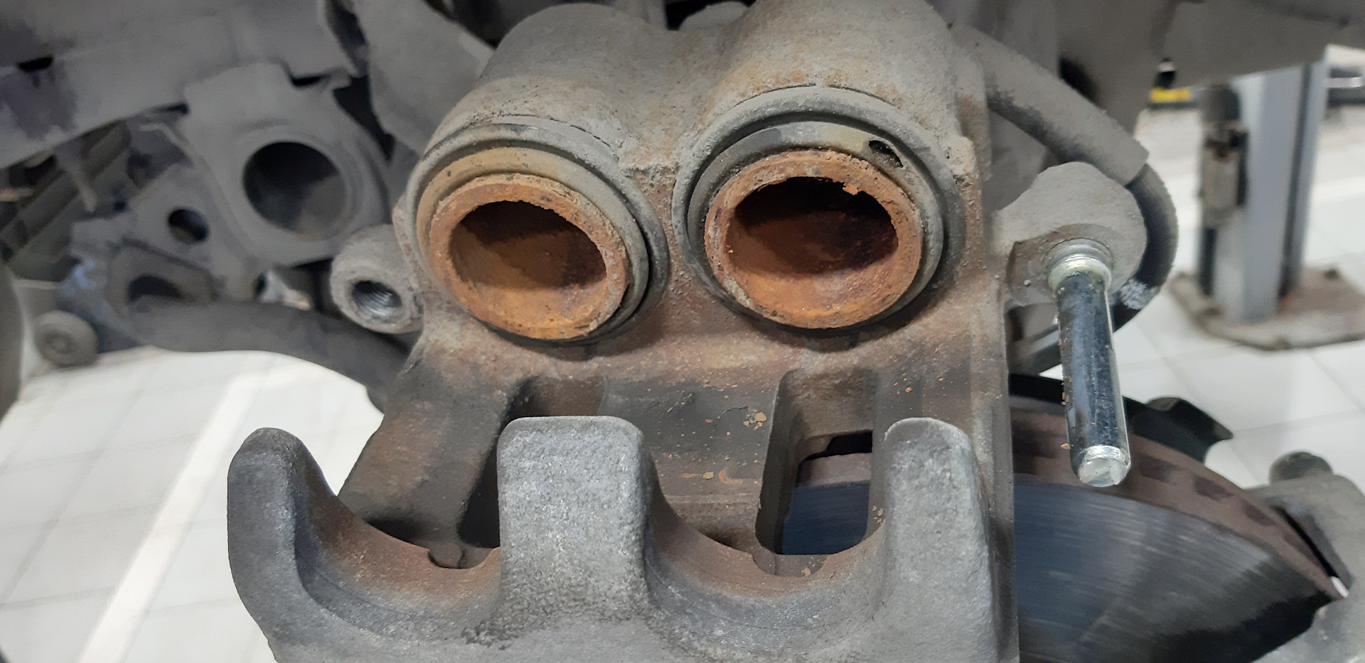

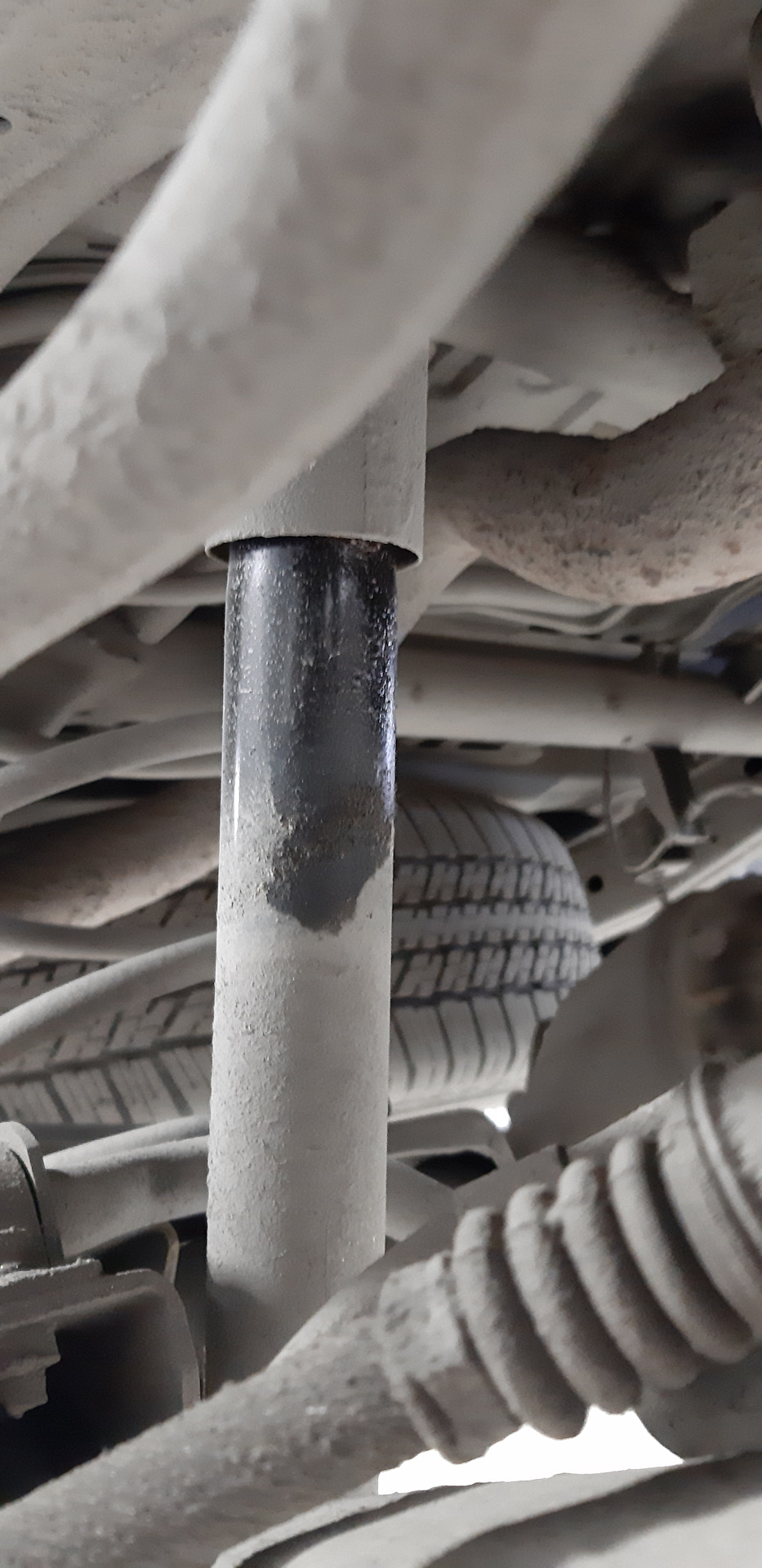

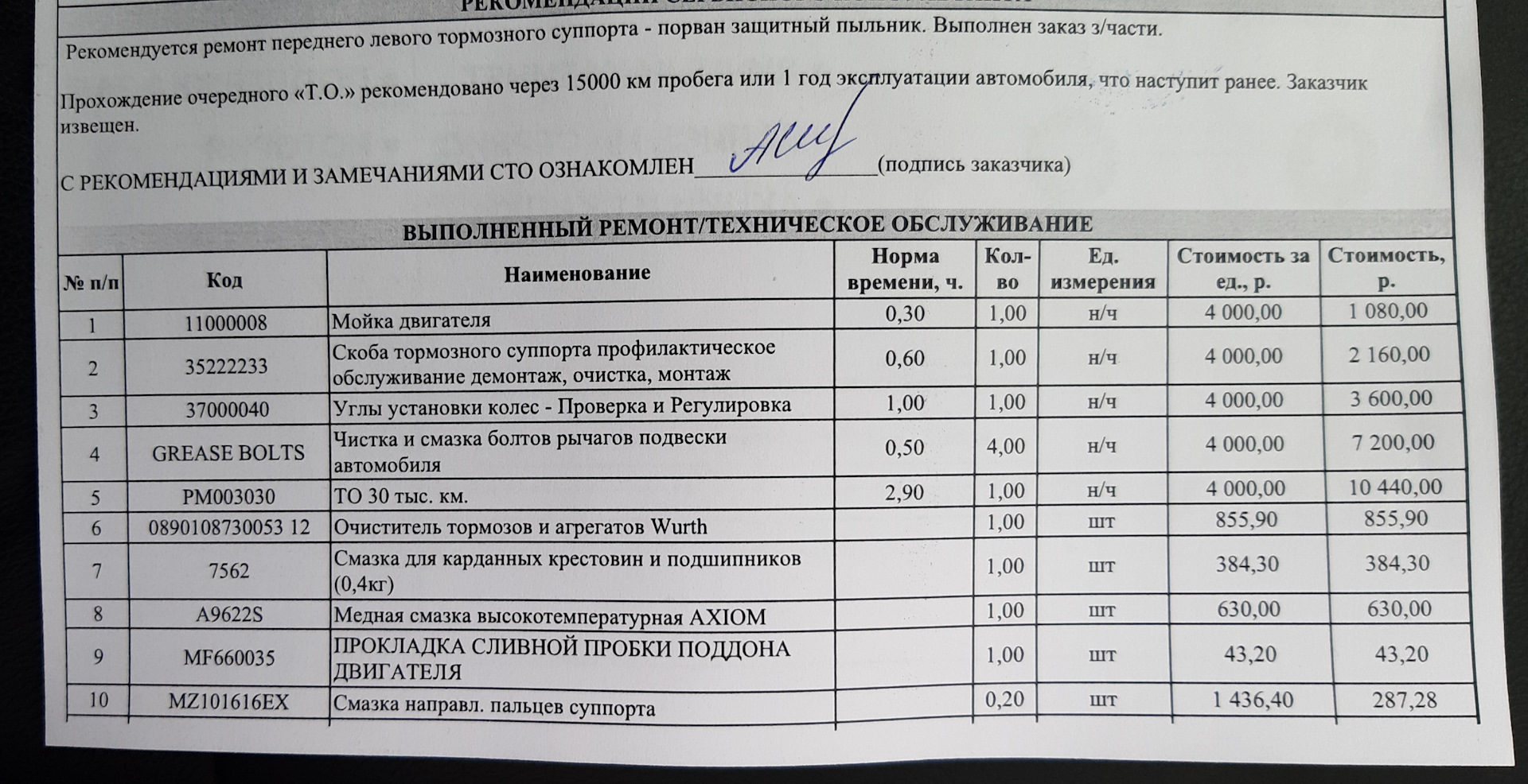

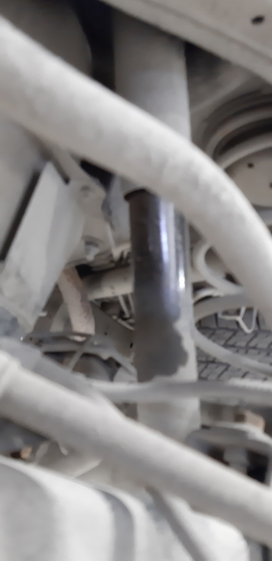

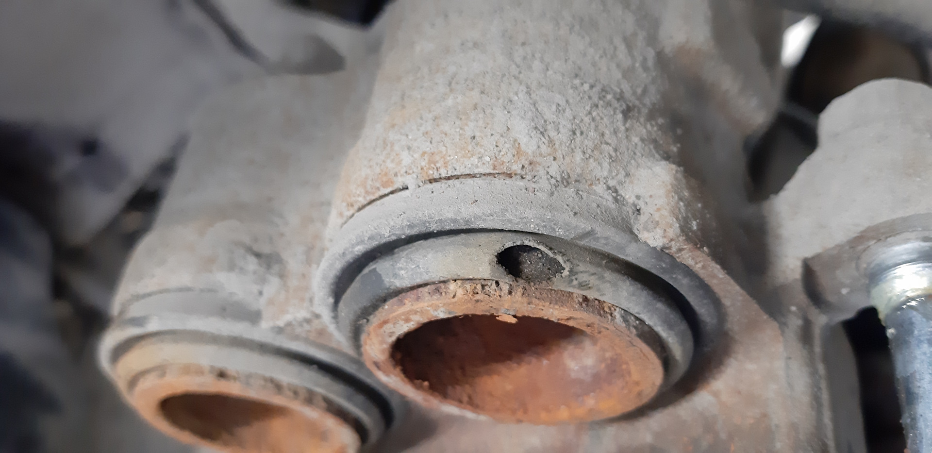

Привет! Итак по итогам ТО-30000, потеет пер. мост и зад. амортизаторы, дырка в пыльнике пер. суппорта.В наличии ничего нет, заказали и поменяют по гарантии, но кроме пыльника.В остальном всё гуд! Колодки на удивление пер. как новые почти, задних сказали хватит до следующего ТО. Смазали развальные болты и сделали сход-развал, смазали направляющие суппортов, заменили тормозуху.Воздушный и салонный фильтры заменил сам, защиту тоже снял сам в гараже, за её снятие дилер 2р. запросил.Масло и масленый фильтр привёз своё.Когда позвонил, чтобы записаться на ТО, цену объявили 31тыс. с их расходниками, отказался сразу.Перезвонили потом ещё пару раз, с моими расходниками и без защиты 14тыс. предложили, согласился. Ну, а в итоге один хрен отдал 29тыс. Авто сдал в 16.30, а в цех загнали через полтора часа, присутствовал как всегда, мастер по началу сделал недовольный вид.но потом разговорился и вроде нашли общий язык. Сказал, что изменённую прошивку они никак не увидят, спросил про проставки ступиц, мол решил почеще подшипники менять и всё, нет проблем! Ну как-то так, все мира и добра!

причем пыльник эти уроды порвали при вас! на фото видны следы от монтажки в районе дырки на пыльнике и суппорте, края дырки тоже свежие, отжимали суппорт, чтобы снять колодки и порвали…
Именно, а мне вообще сначала заявили, что у Вас неоригинал колодки стоят и все вопросы к тем кто Вам их поставил! А туда только дилер заглядывал на ТО-15тыс., для смазки направляющих…
да нет, там следы свежие совсем, и если бы вы так проехали 15000км, то внутри все было бы забито грязью, а колодок передних хватает с запасом на 60-70т. км., у меня на ТО45 — износ всего 40% передних, а вот задние гораздо быстрее снашиваются…
При мне он посветил фонариком не разбирая и увидел…

Аммортизаторы задние не потекли а запотевание рабочей жидкости менее 20% что не исправностью не являеться. Я бы не поменял))) а вот пыльник на суппорте просто так не рвется скорее всего его кто-то при замене колодк или смазки суппортов повредил.
А кто сказал, что амы потекли? А пыльник дилер сам и повредил на ТО-15000 когда суппорты обслуживал…
На фото как будто даже капли видны, на аморте.
Мне тоже отказали- запотевание.
Отказали?
Да, даже разговаивать не стали.
Дескать запотевание это не течь, и неисправностью не является.
Когда будет капать- милости просим!
Дак мне не отказали, небыло в налии просто, закажут и пригласят на замену.
Значит я не правильно понял.
Мне на МПС2 два раза меняли оба задних амортизатора по гарантии в РЮ из-за запотевания одного из них.

🙈 ппц на 30 к потекший амортизатор а тормозной суппорт на вид прошёл тыщ 700 не меньше по говнам. Я не разу на своих прежних машинах не видел порванный пыльник суппорта даже с пробегом в 300к
Причем авто не видела бездорожья, только асфальт…
Это всё реагенты!

Чистка и смазка болтов… 7200?!
Не ну я понимаю конечно Москва., но…
Да сам охренел! 🤔
А вдруг они заминированны или радиоактивные. Работа опасная для жизни вот и цена такая
