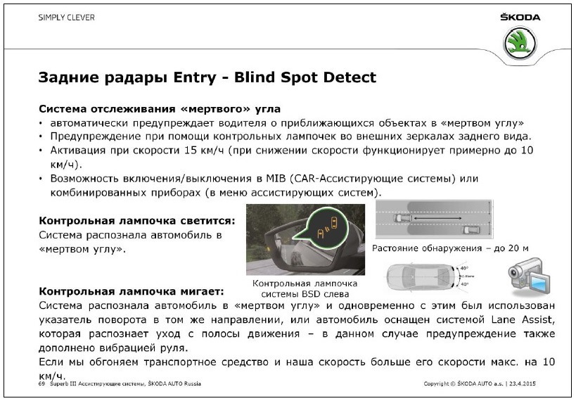

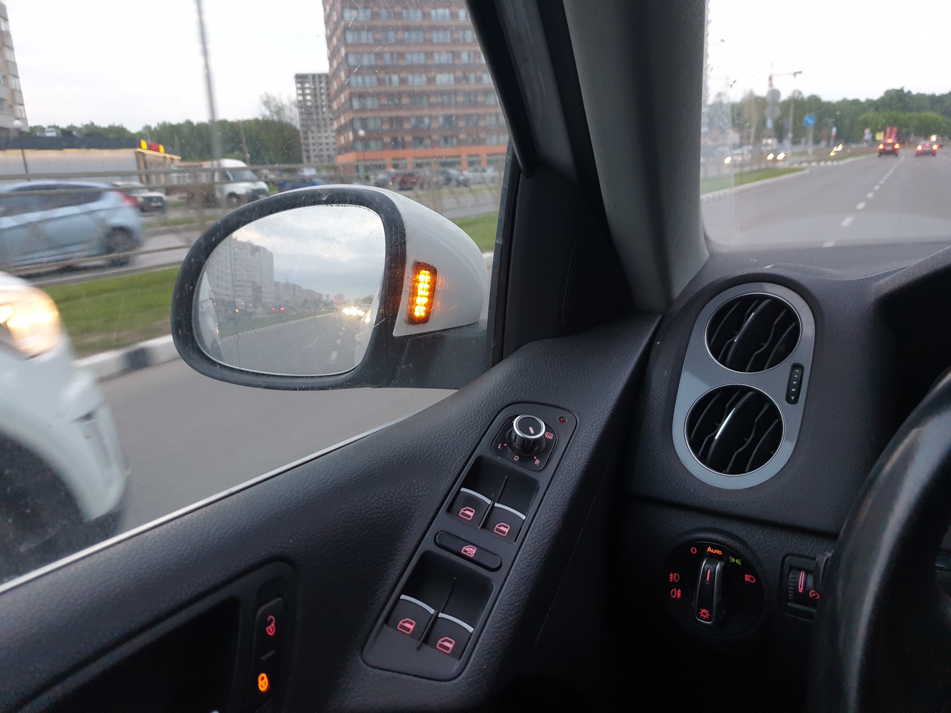

1. Система контроля слепых зон Blind Spot Detect (BSD).
Система контроля слепых зон Blind Spot Detect помогает водителю при смене полосы движения, предупреждая его об угрозе столкновения с транспортными средствами, находящимися в слепых зонах.
Два радарных датчика постоянно сканируют пространство сзади и по сторонам от автомобиля на расстоянии примерно до 20 м от него. Как только они обнаруживают движущийся объект, который может быть не замечен водителем VW TIGUAN, в боковом зеркале с соответствующей стороны загорается светодиодный индикатор. Если водитель всё же начнёт перестроение, включив сигнал поворота, светодиоды начнут мигать, привлекая к себе больше внимания.
Система контроля слепых зон действует с 10 км/ч и до максимальной скорости.

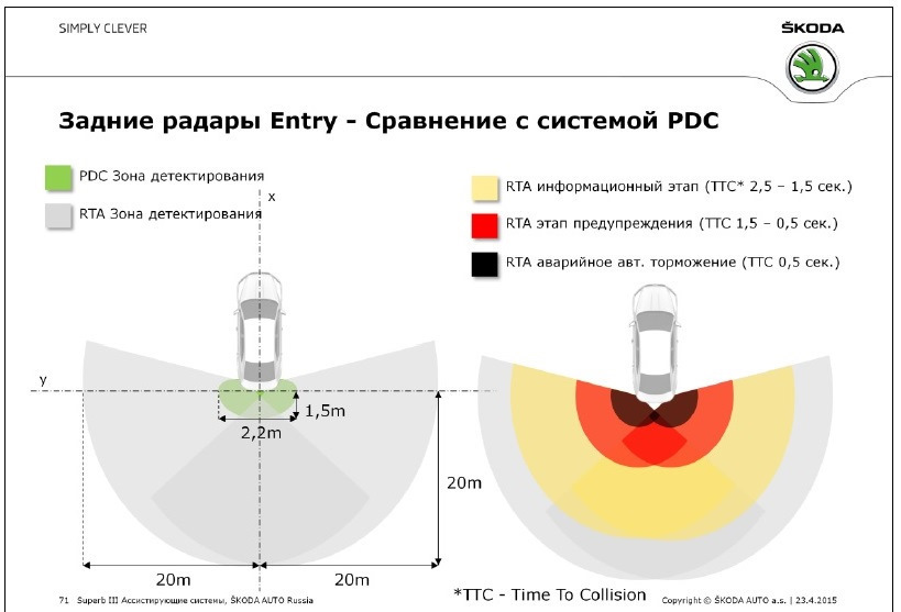

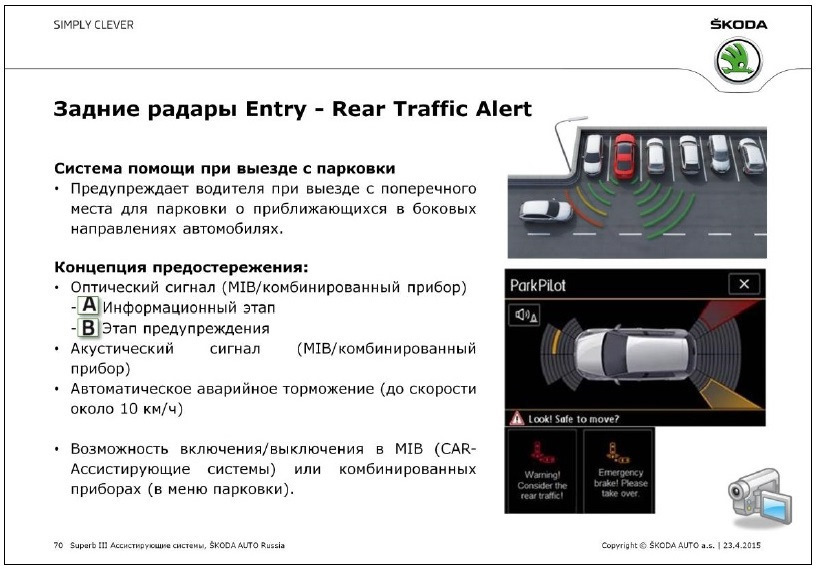

2. Ассистент выезда с парковки задним ходом Rear Traffic Alert (RTA).
При выезде с парковки или из гаража задним ходом система Rear Traffic Alert предупредит водителя VW TIGUAN о том, что его автомобиль может помешать другим участникам движения.
Ассистент использует те же радары, что и система контроля слепых зон. Полезен в ситуациях, когда водитель со своего места совершенно не видит дорожной обстановки на улице. Как только ассистент заметит приближающееся справа или слева транспортное средство, раздастся звуковой сигнал, а на экране информационно-развлекательной системы появится визуальное предупреждение. При угрозе столкновения — отсутствии реакции водителя — включается режим автоматического торможения.

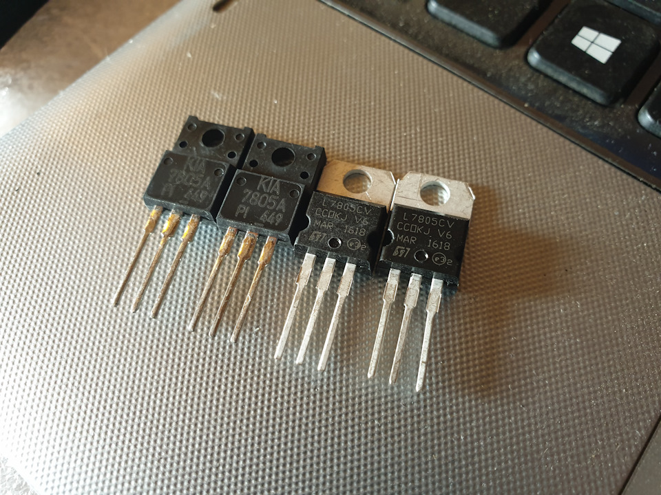

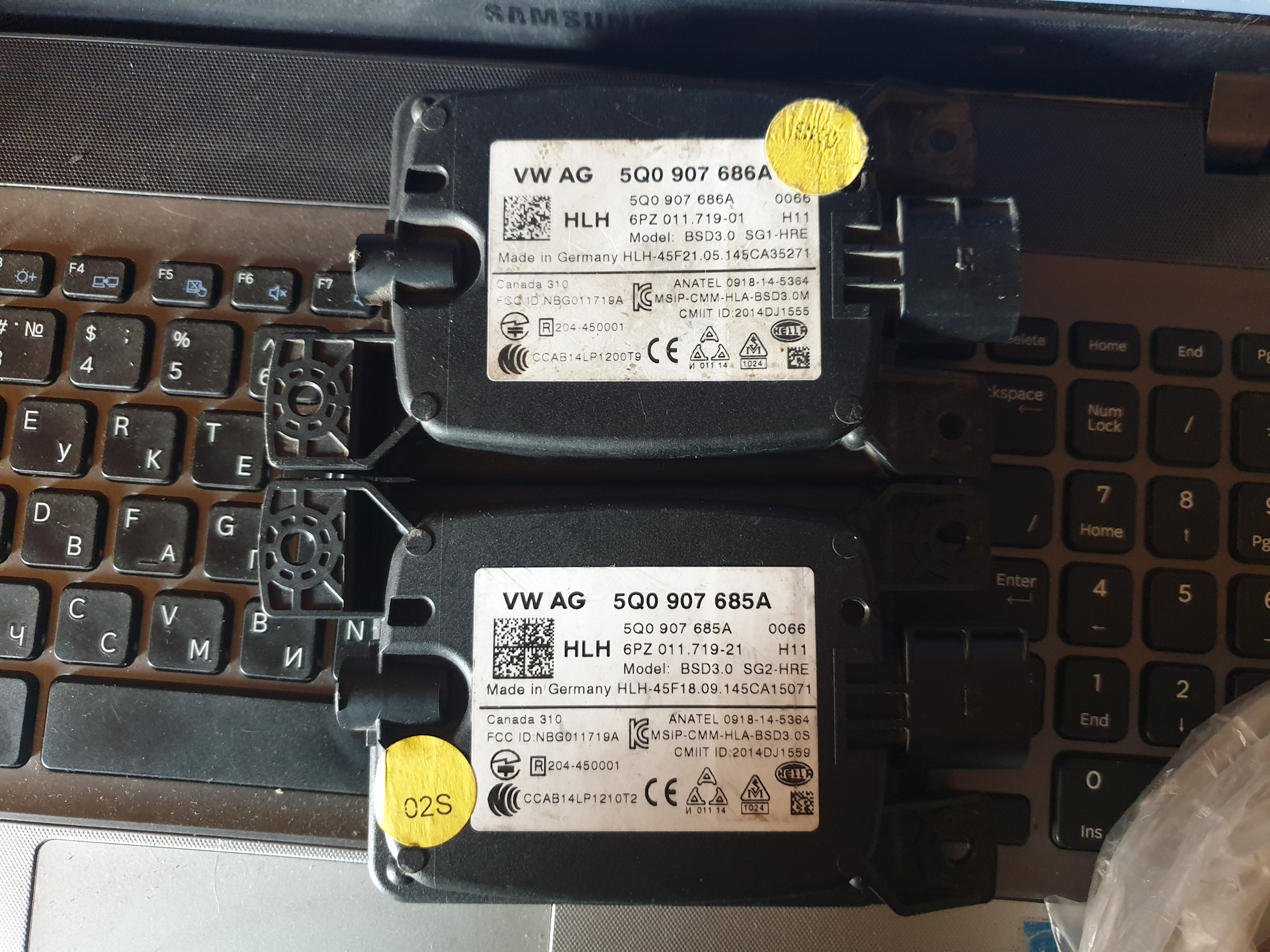

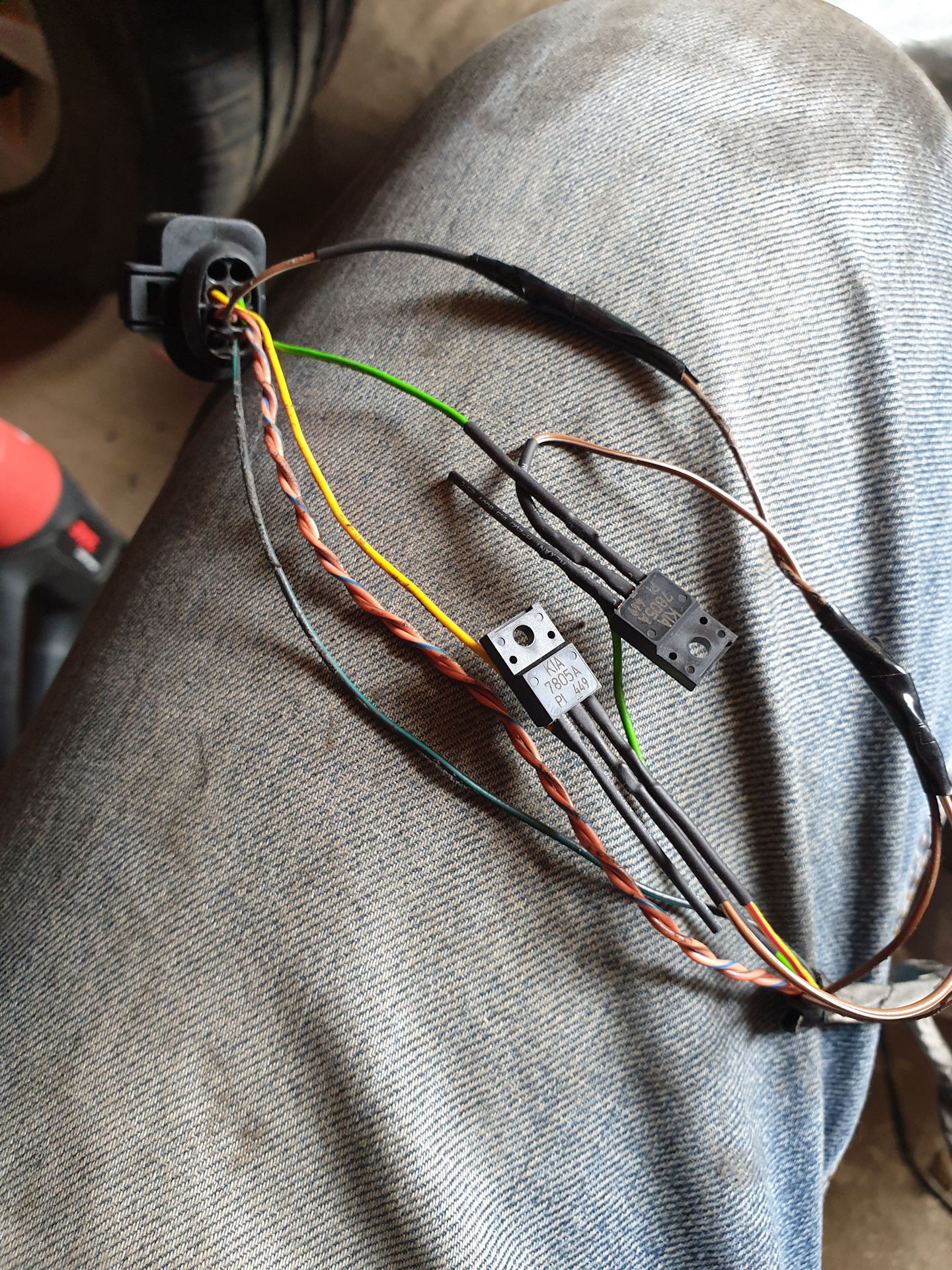

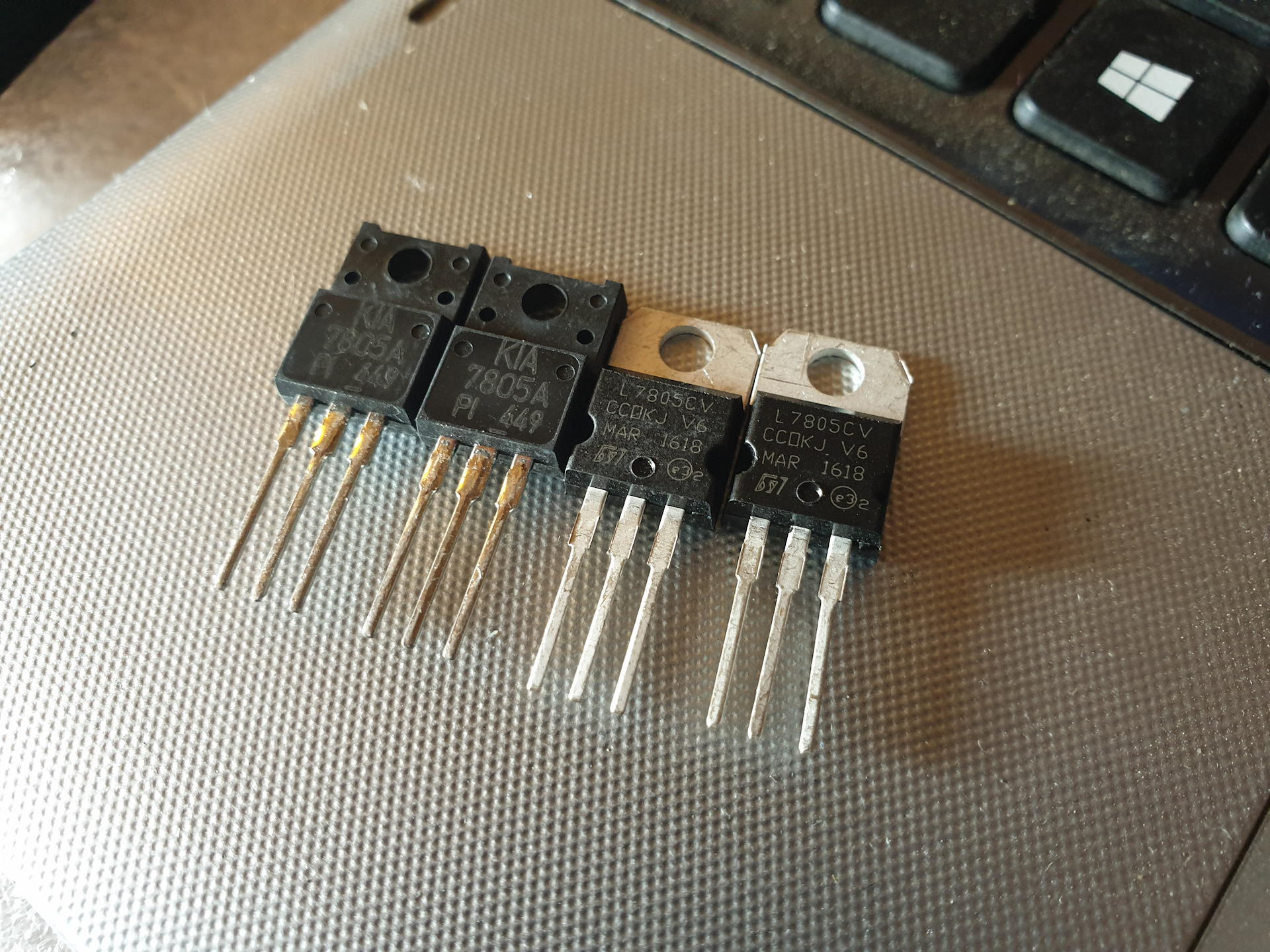

Собственно для установки нам понадобится:
— Радары контроля мертвых зон master 5Q0907686 и slave 5Q0907685
— Разъёмы 1J0973714 — 2 шт

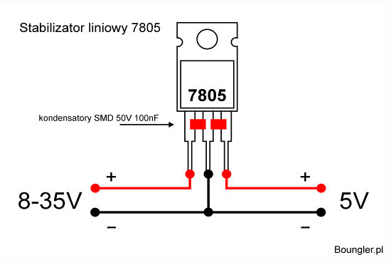

— Стабилизаторы КРЕН7805A — 2 шт
— Пины N10335706 — 12 шт

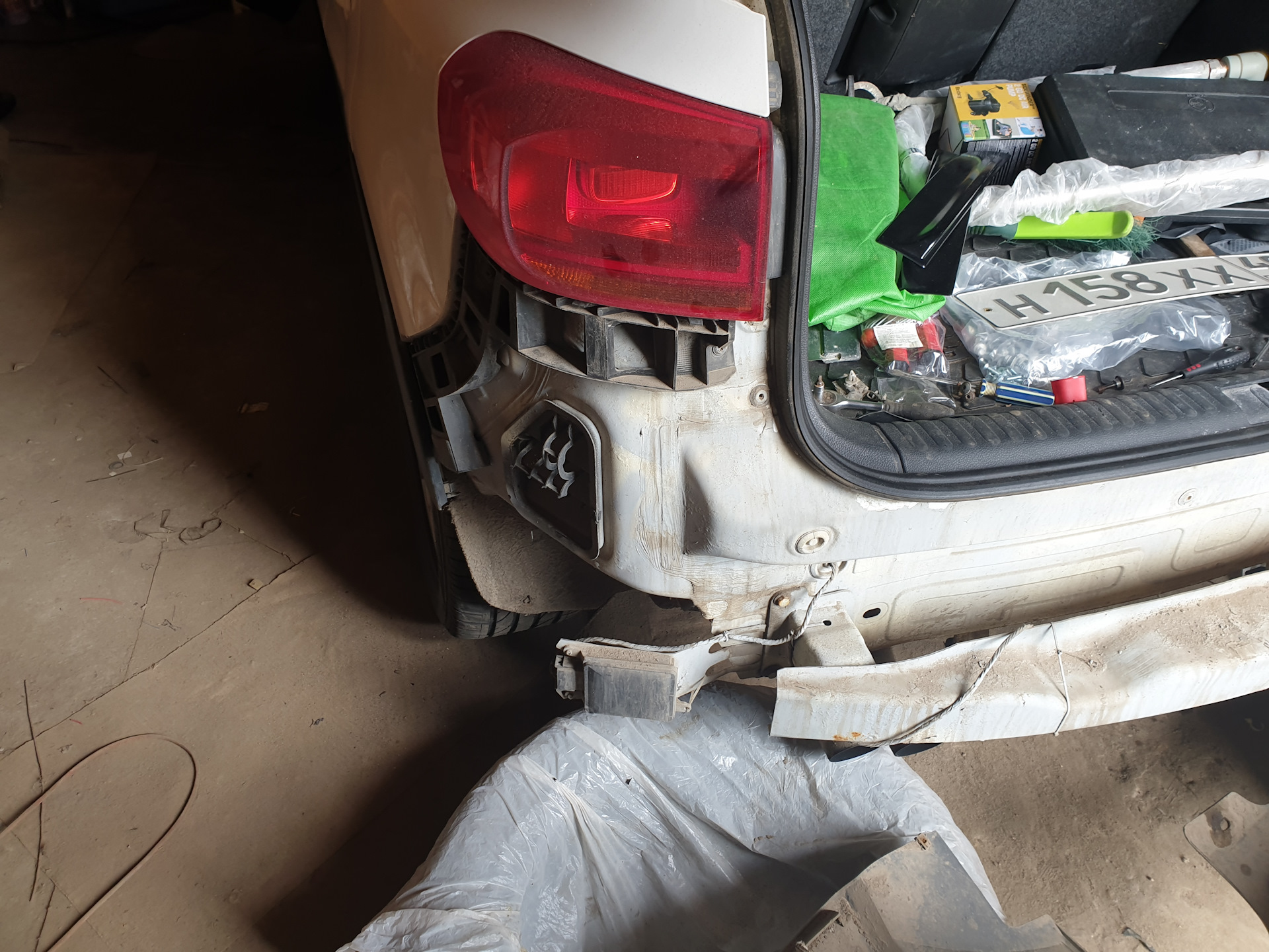

У меня был установлен ассистент смены полосы на радарах 3АА, поэтому проводку и лампочки в зеркала покупать не пришлось.

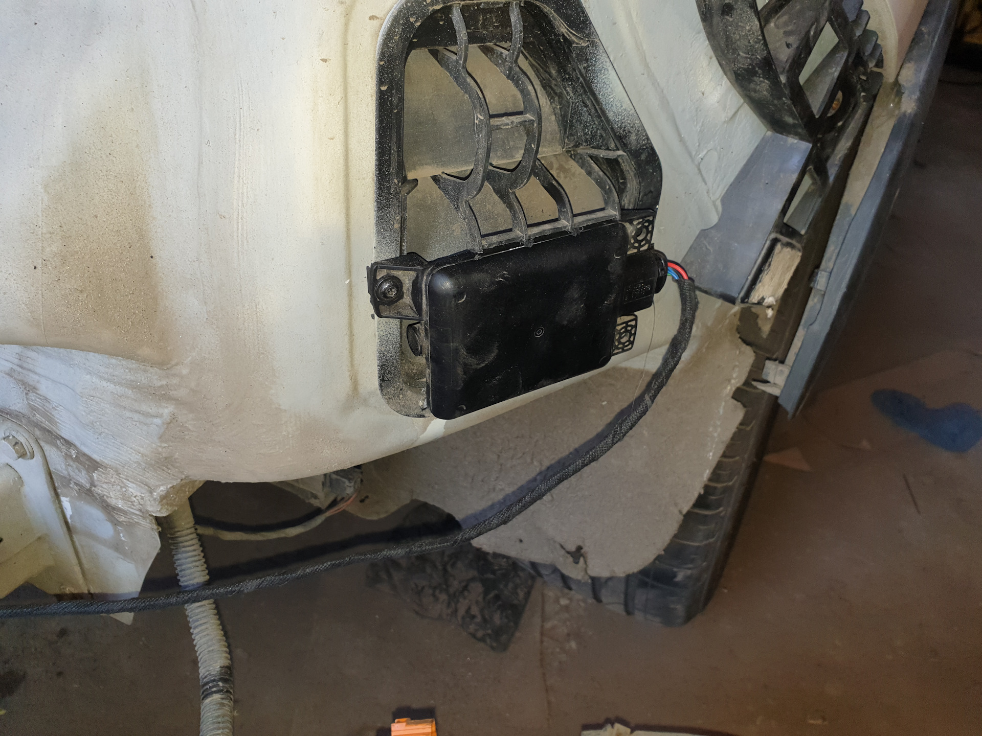

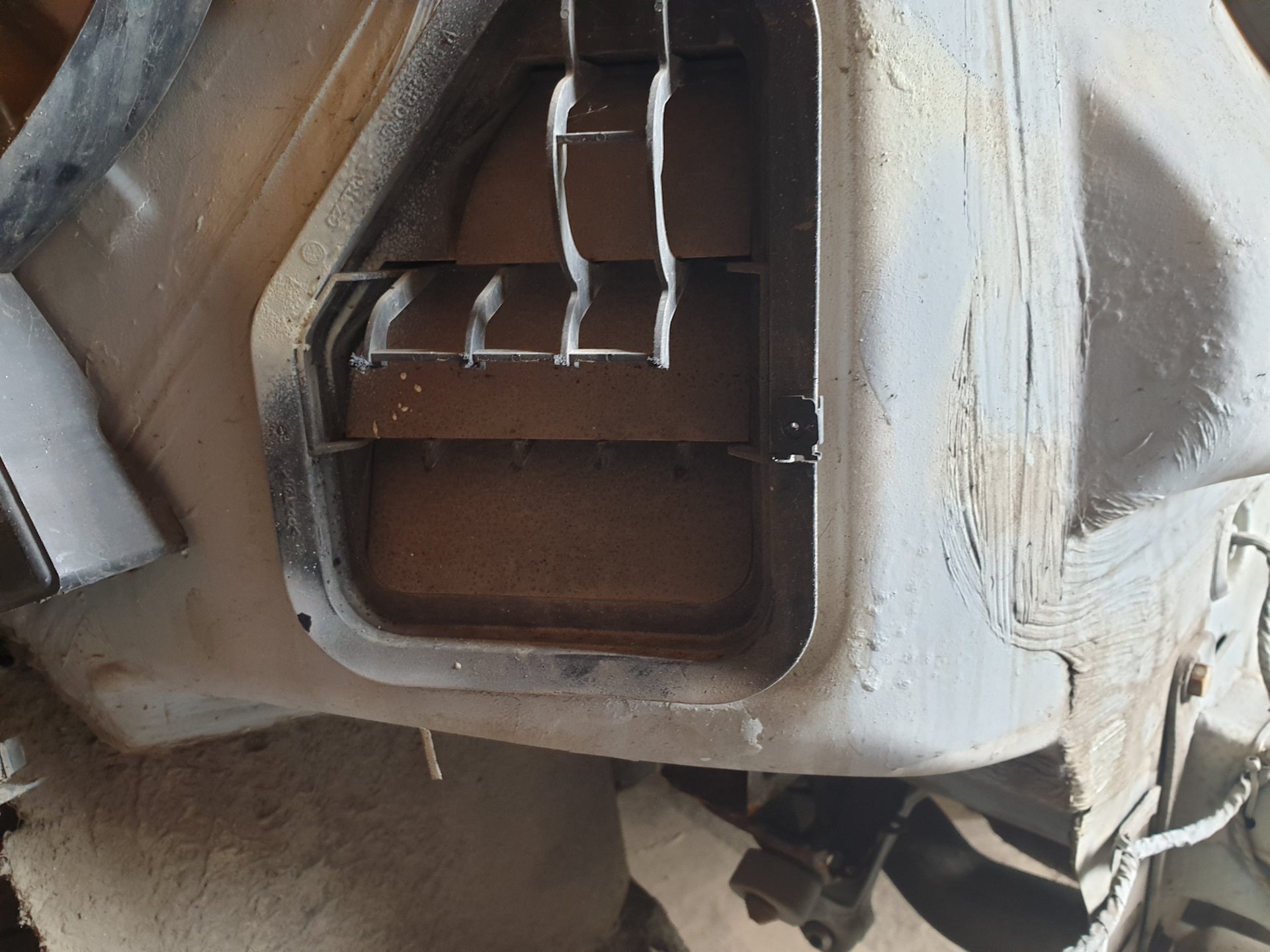

Далее снимаем задний бампер и начинаем модернизировать решётку вентиляции салона. Вырезаем не нужное в нижней части под радары.

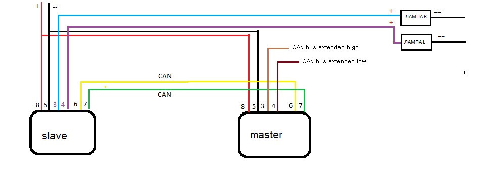

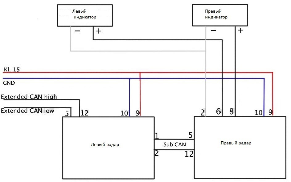

Далее перепиновываем разъёмы радаров с 3АА на 5Q0.
Не забываем также в случае если у вас установлены радары 3АА, slave и master на 5Q0, меняются местами.
В этом случае проводка была удлинена для одного радара примерно на 1 метр.
Так как радары 3АА выдают 5V на лампочки, а 5Q0 12V, то нужно установить в плюсовую цепь ламп индикации понижающие кренки с 12V-->5V.

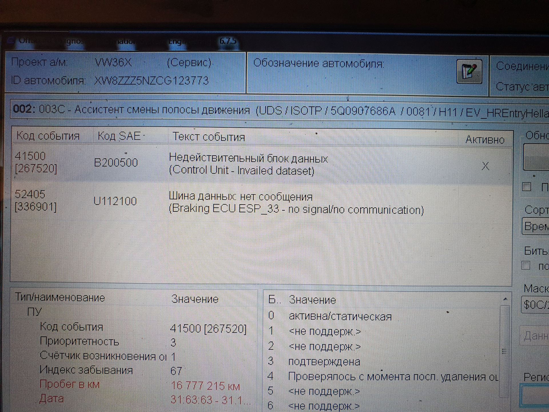

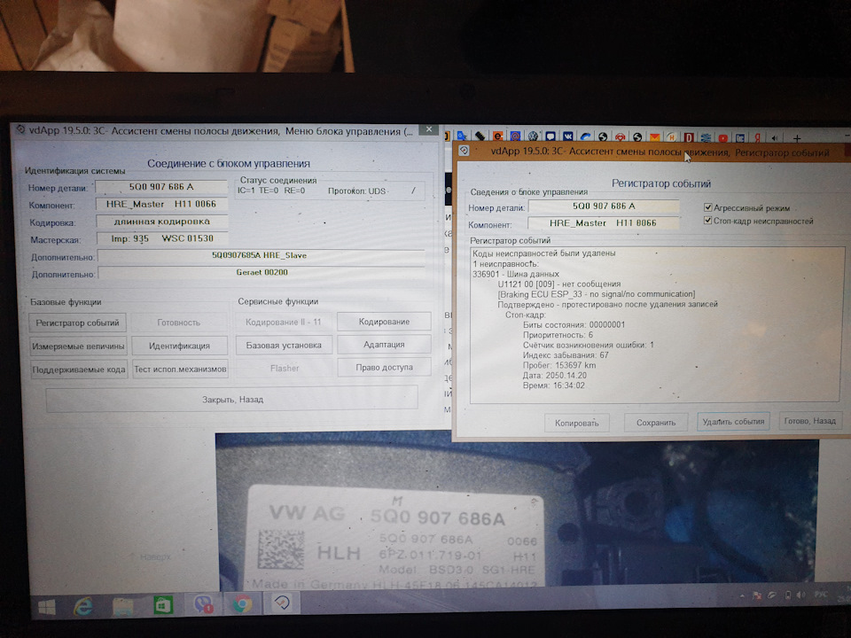

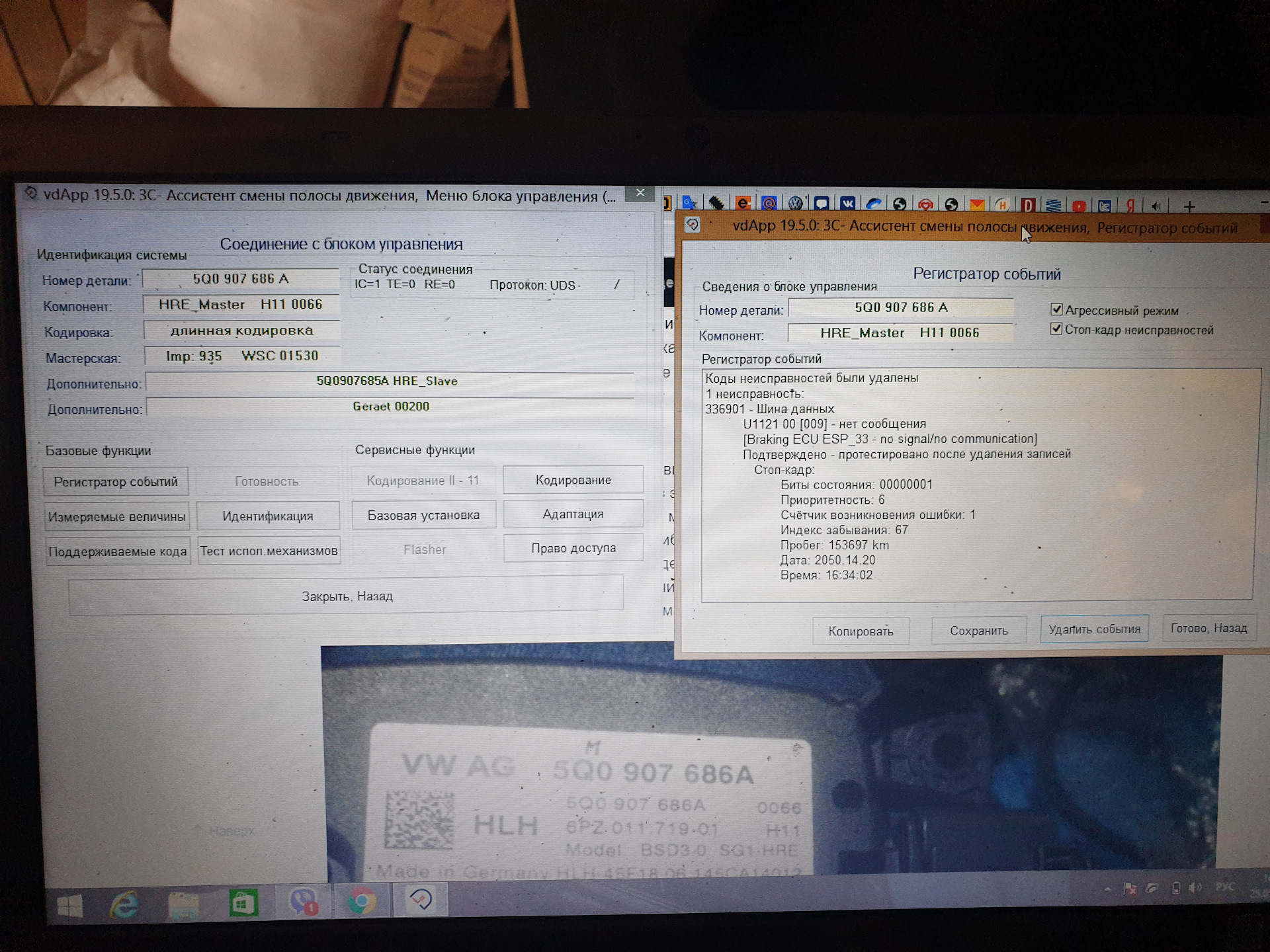

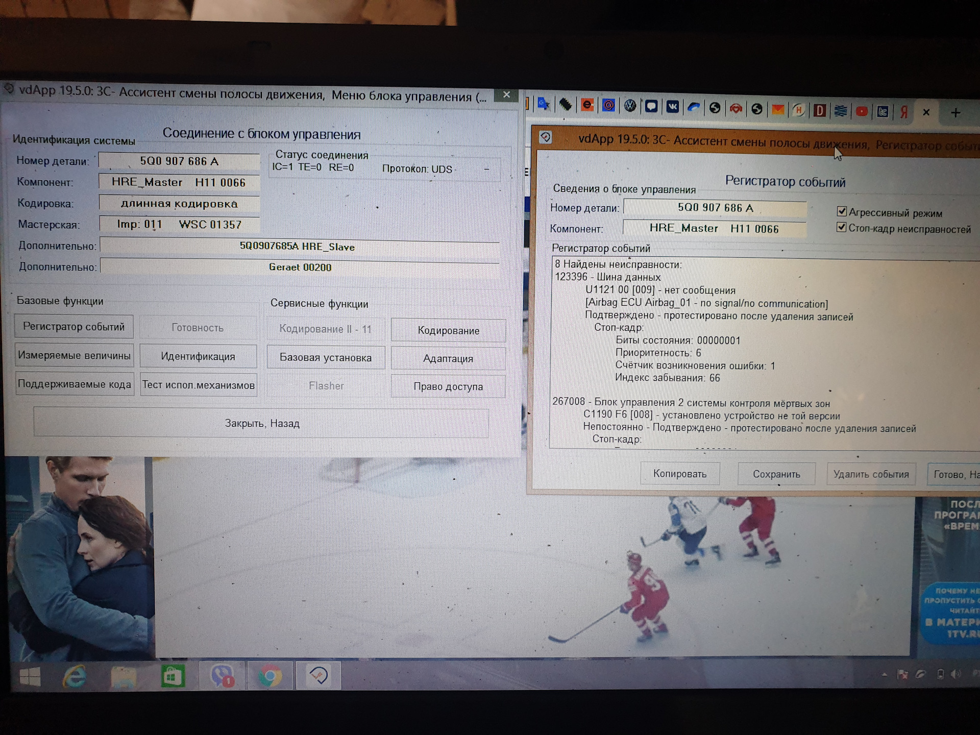

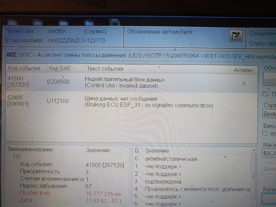

Кодируем их под PQ платформу и остаётся одна ошибка — "Braking ECU ESP_33" отсутствует!.
Ошибка по связи радаров и блока ABS.

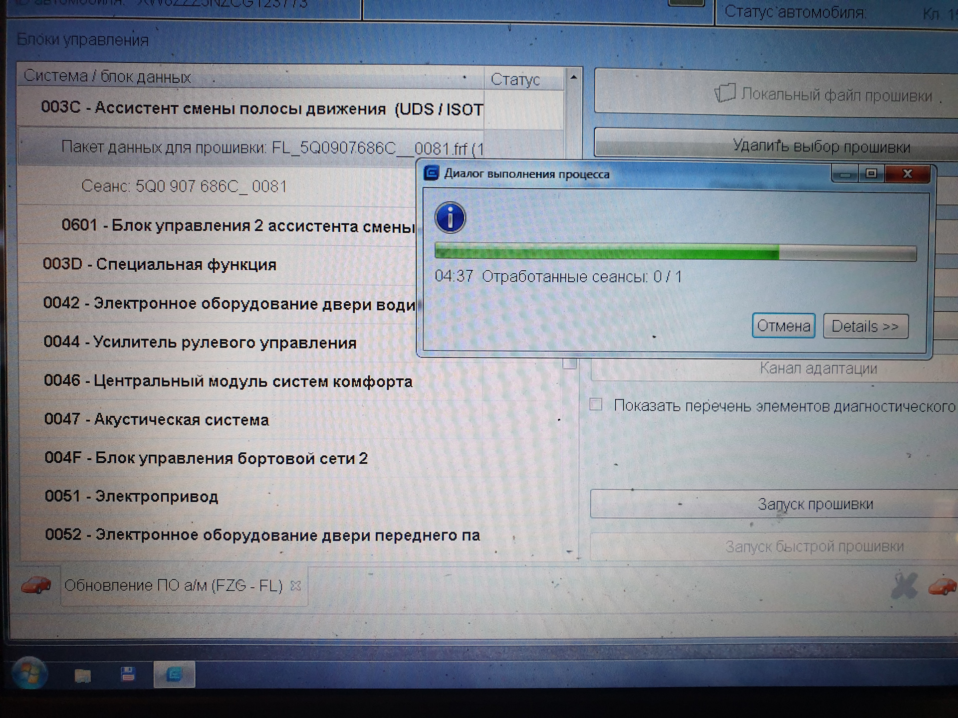

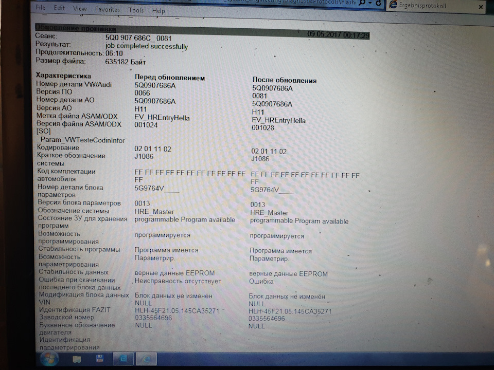

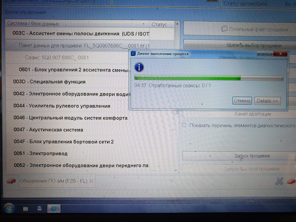

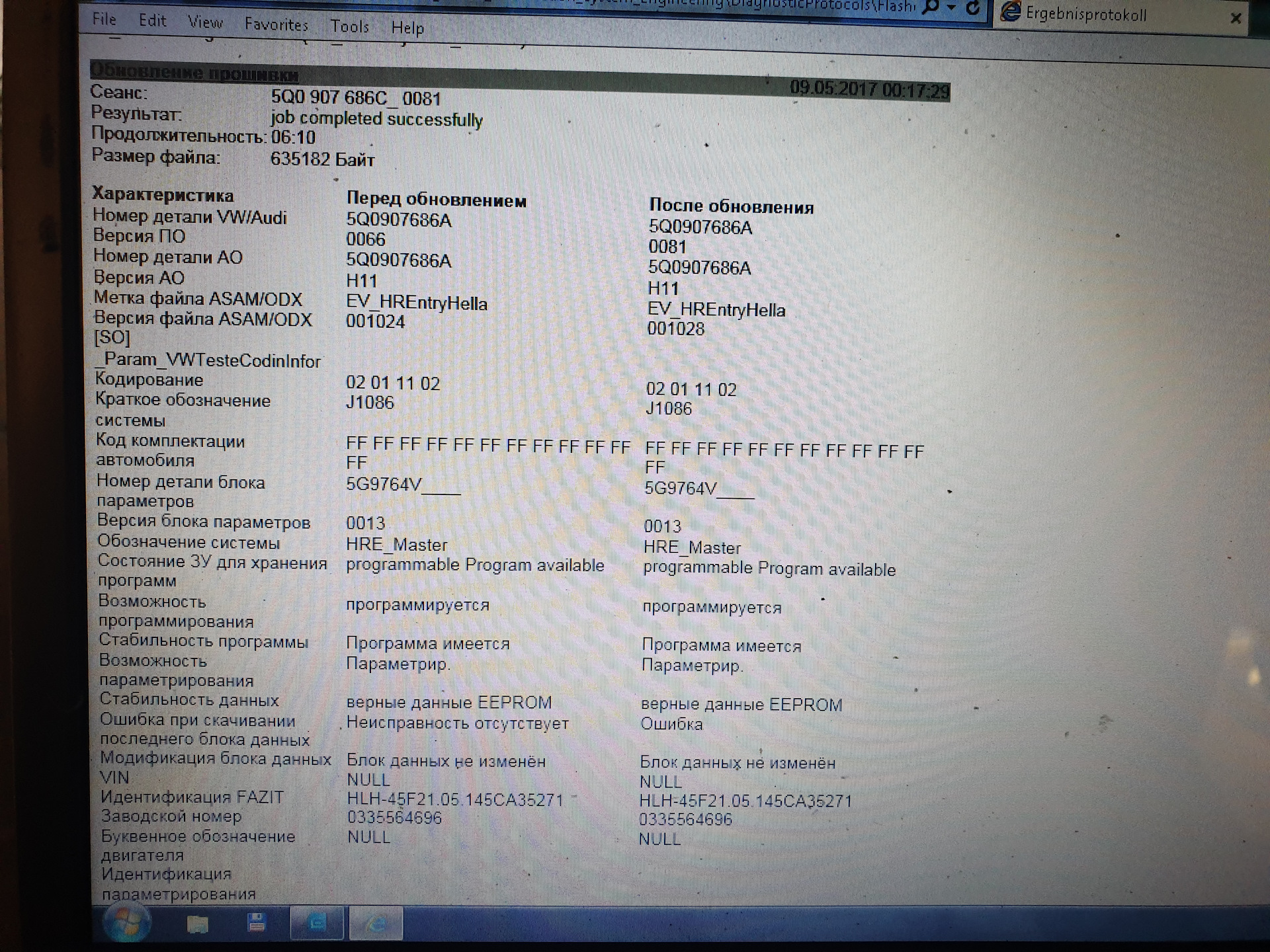

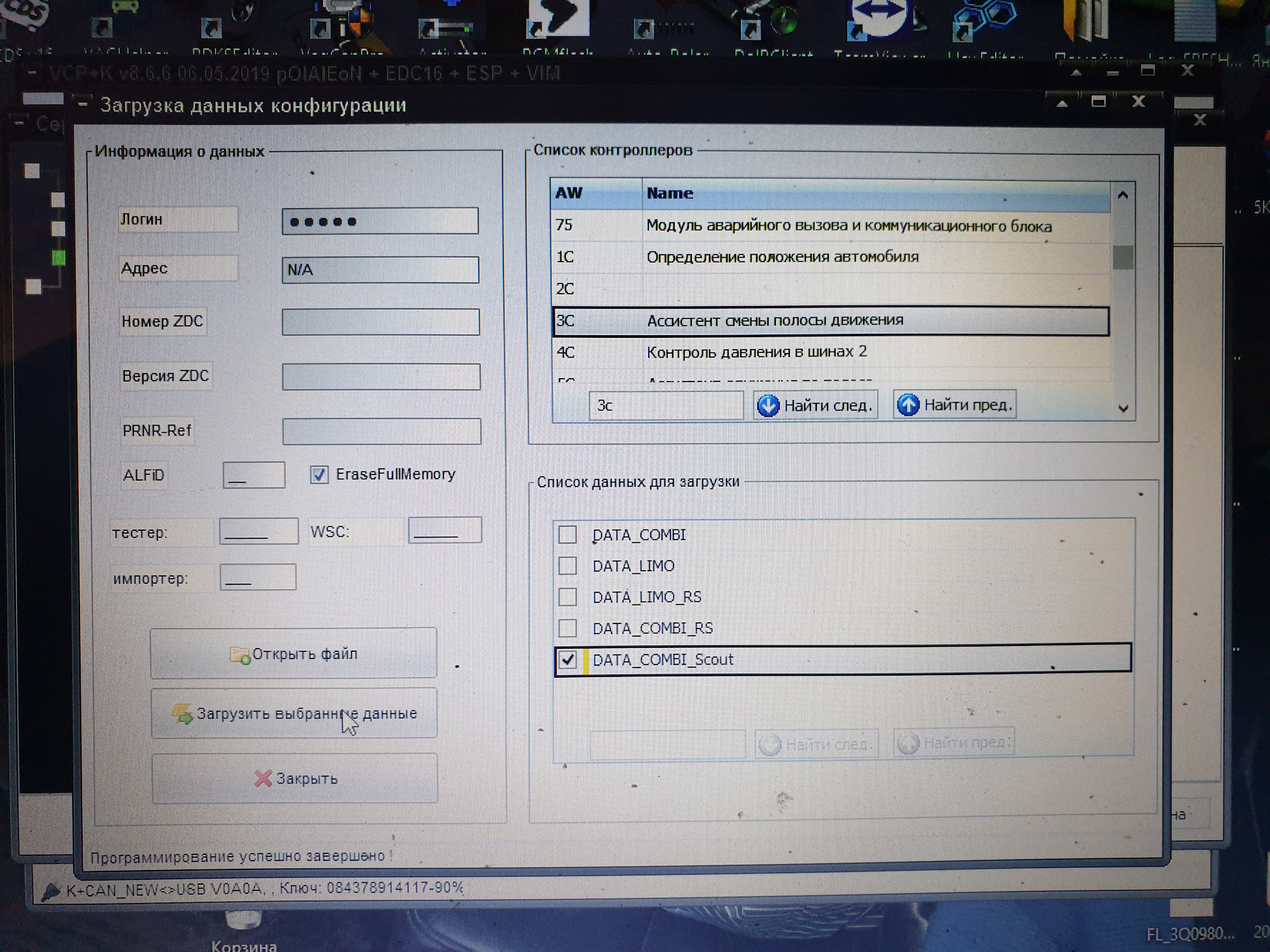

Далее прошиваем радары до версии 5Q0907685C/686C софт 081.
Кодируем радары — 03 01 11 02 и заливаем параметрию от Skoda Scout.
Проверяем наличие ошибок и тестовая поездка.

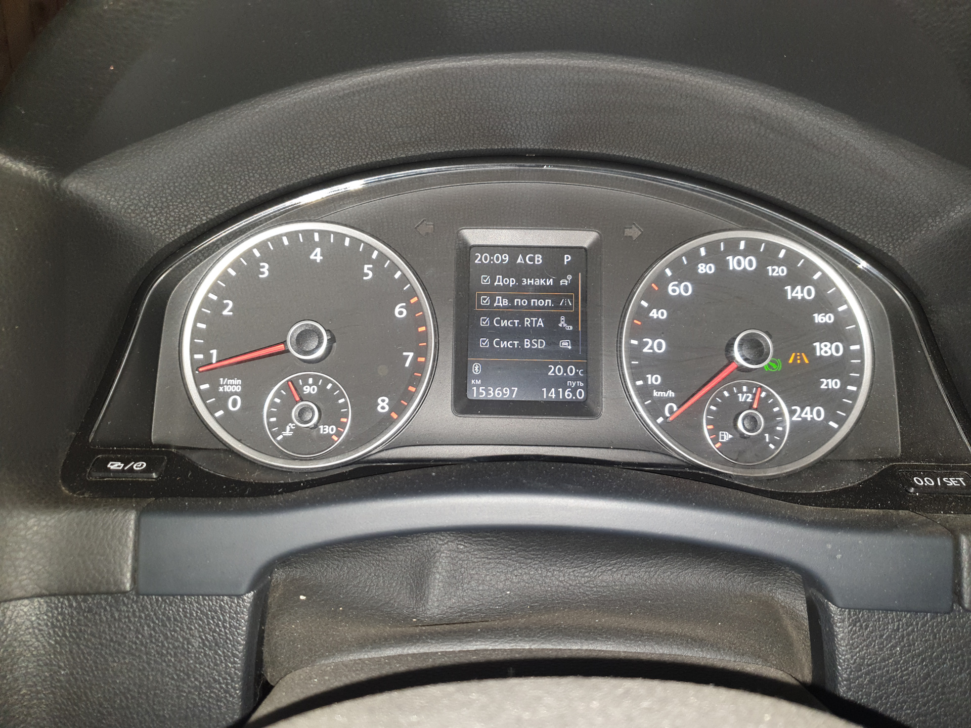

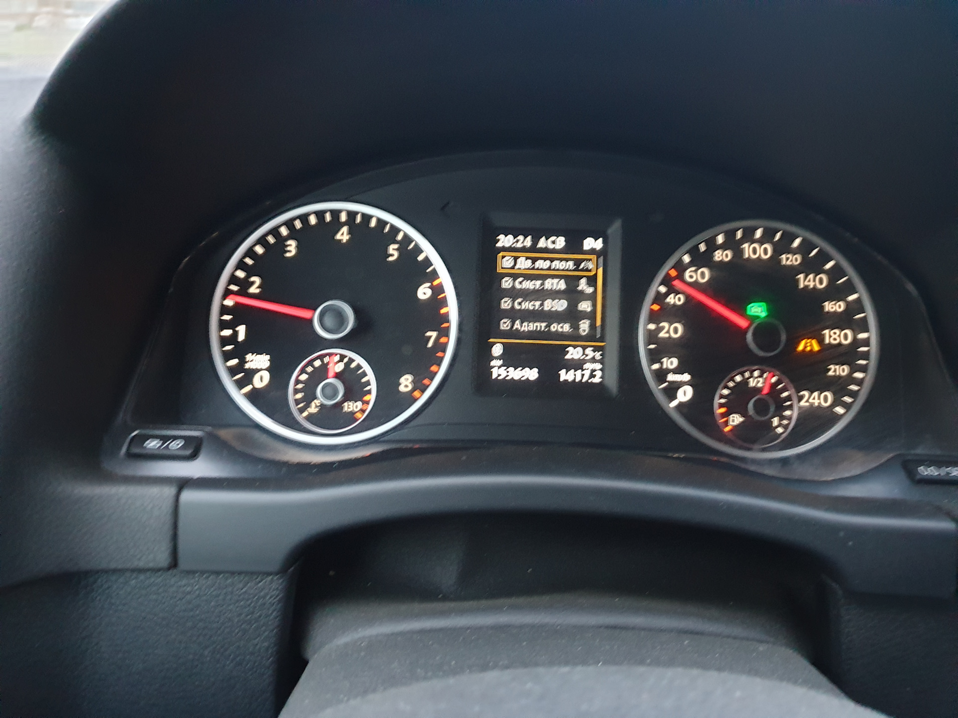

Для отображения RTA на магнитолле нужно установить Discover media или Composition media. И их нужно закодировать под текущую конфигурацию авто. У меня же стоит RNS 510 и отображения RTA на ней нет, но ничего, возможно скоро заменю её, но это уже другая история…)))

Добрый день.
А на приборную панель можно активировать выдачу сообщения?
Добрый день каких?
Сообщение о препятствии плюс звуковой сигнал)
Нет нельзя
А с чем связано что нельзя? Приборка не поддерживает? Или параметрия не подходит от Скаута для этого?

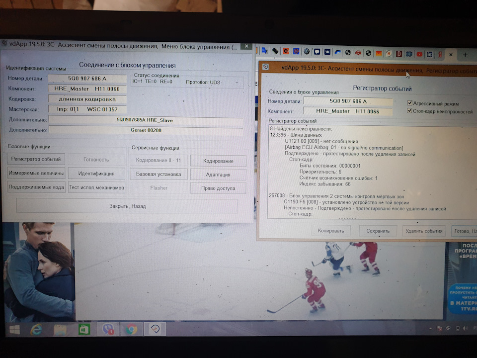

Thank you for your reply. My coding was wrong, it was corrected when I wrote your codes.
Send me your scan, I checking
Hello, what could be the reason for the mistake I shared?
I delete the error with vcds, but when the parking pilot works, the system becomes passive and error record occurs.
338048 — Databus
U1123 00 [009] — Received Error Message
[New feature! Extended UDS fault detail is only supported by current gen. interfaces]
Confirmed — Tested Since Memory Clear
Thank you.

Hello guys!
I retroffited blind spot into my MK6 golf 6 (5Q0 907 686 C and 685 C H12 0080 radars). All the wirings are ok, radars are coded (01031102), 5F (MIB2) is coded, i see the menu BSD and RTA onto my instrument cluster.
Now the problem: i can't activate blind spot neither from the cluster nor from the navigation, the leds from the mirrors don't light up.
Vcds error on 3C: 336901 — Databus U1121 00 [009] — Missing Message
[Braking ECU ESP_33 — no signal/no communication].
My ABS is 1K0 907 379 AH. I know, it's old and must be changed.
My question now: it is absolutely necessary to change the ABS pump? I don't really need automatic brake, light and sound warning is enough.
Is there any possibility to get the system active and working without changing the ABS pump?
This no communication with ABS pump could be because radars parameters? Now they are parameterized for golf 7, my car is golf 6.
If i load the parameters from skoda scout it will work?
Thanks in advance for your reply!
Hi
ABS can not changed. You need coding 3C block correct. 0 byte insert value 03 or 04
I will, but if i remember well i did tried coding 03011102 without succes. Now my coding is 01031102 found on another forum.
3C — byte 0 — value 03 or 04 means brake intervention deactivated… this means the error from 3C no communication with ABS should go away?
Your need changed coding block 3C:
03 01 11 02 or 04 01 11 02.
First with pla
Second without
3C accepted the code 03 01 11 02 and the error is gone, now the blind spot can be activated (i see the LEDs from mirrors lighting up for a short time). I did tried also 04 01 11 02. but it doesn't work, blind spot can't be activated. Now the cluster seems ok, i have the BSD and RTA option and i can activate, i see the blind spot indicator turning green or yellow. On first car run I followed the operation of the system: cluster indicator turns green or yellow and only once i saw the light from the mirror warning me when i did turn signal and a car was in blind spot.

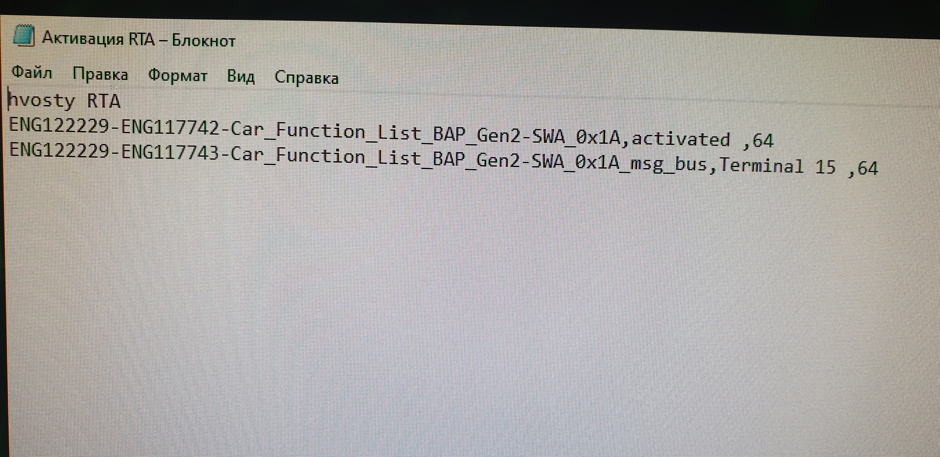

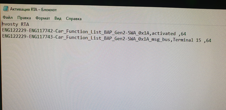

2. Need activated in adaptation 5F next channels:
Car_Function_List_BAP:
SWA_0x1A: activated
SWA_0x1A_msg_bus: Terminal 15
After apply reeboot 5F

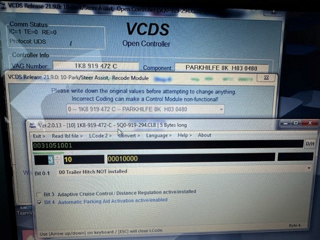

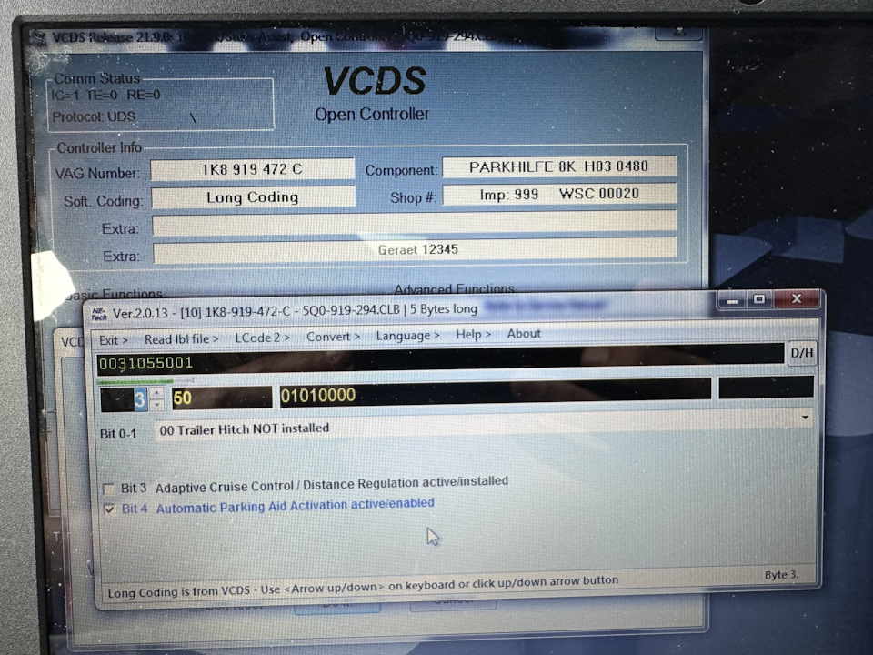

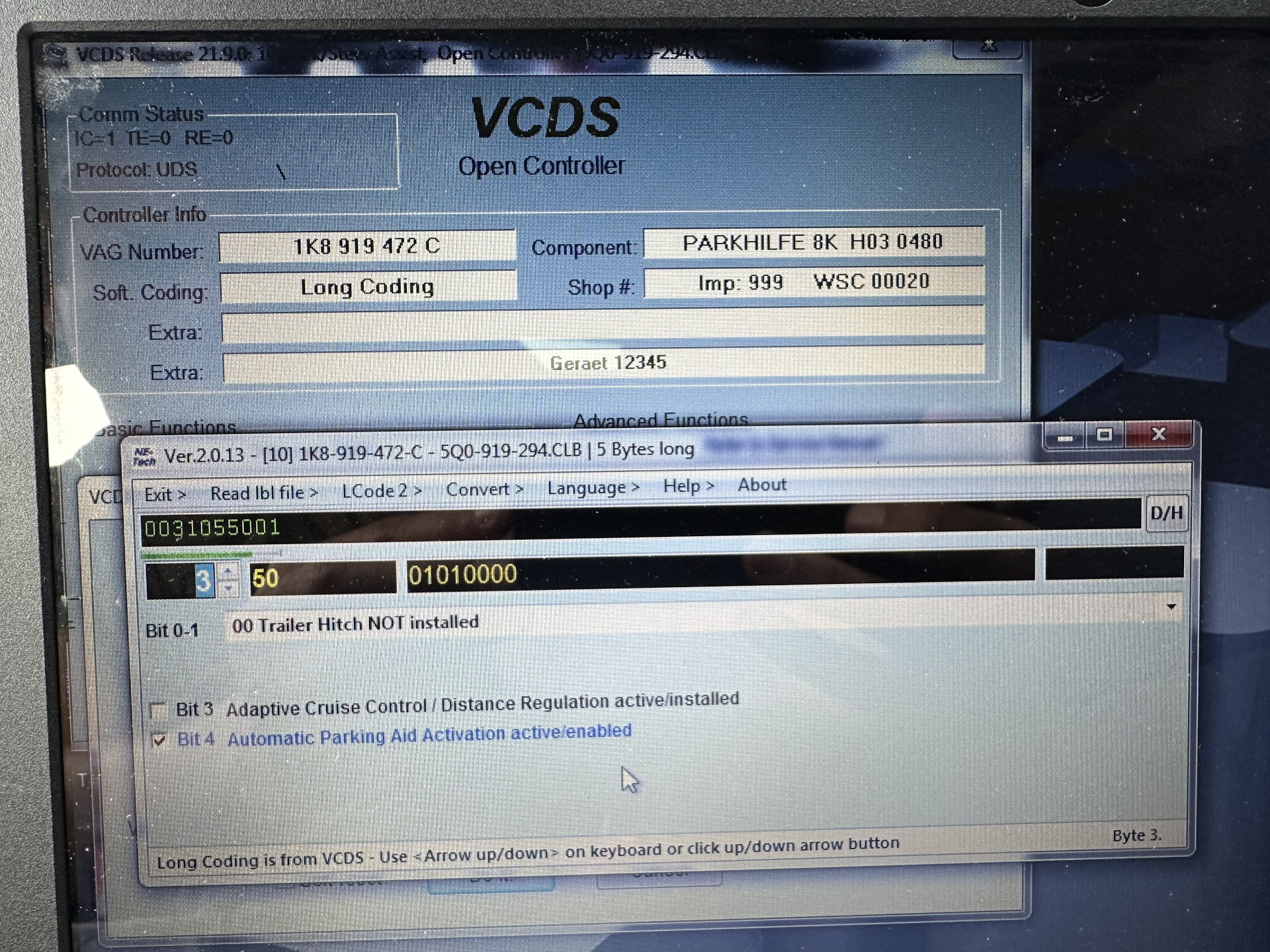

Code for 3C — 20103
On photo binary coding need changed:
Now coding 3 byte 00010000, your need change on 01010000
where i put the code 20103 for 3C? or it's security code?
i have the 5F coded already
Yes, security code

Another question: do you think it's needed also to update 3C to 081 (now i'm at 080) and parameter for skoda scout (now i have golf 7 parameter)?
And for pdc module if i change the bynary to 01010000 like you said i would have radars info on navigation when i put in reverse gear?
Yes, update sw.
ABS sensors need from MQB and will be sound.
Parameter for octavia
Файл можно получить по ссылке:
5Q0907686C-OCT.xml
disk.yandex.ru/d/jhRLb7WmRqAt0Q
this xml update file i need to convert to zdc file for VCP?
or it's for ODIS?
I don't have ODIS, but i have VCP (not original)
This is xml for odis
or it's for ODIS?
Have you found the file for VCP?
Nope, but in the end was not needed to update the sw, worked with 080 too.
А как контейнер в VCP называется?
ZDC файл

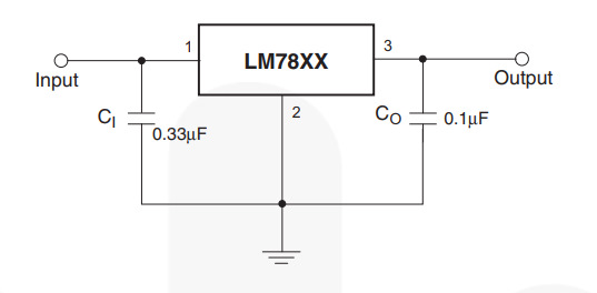

Давно конечно было, но почему на входе поставил ёмкость 100нФ, если в инструкции к стабилизатору 330нФ?

Насколько близко радары подходят к бамперу? Есть ли еще запас места чтоб поставить их в кронштейны?
Не замерял честно говоря, с кронштейнами придётся помучатся, я думаю места там очень мало
Я взял от 7го Гольфа. Но с ними сами радары на 2см дальше от кузова получаются, да еще хотя бы полтора см в запасе бы иметь.
Там нужно мерить и опять всё равно придётся кронштейны допиливать
Вариант с прикручиванием наглухо на закладные — жизнеспособен?
Не увеличивается ли запотевание стекол, особенно зимой?
Запотевания нет, с закладными нужно проверять

5Q0907686A нормально прошились в 5Q0907686C? В 5Q0907686C версия железа H12, в 5Q0907686A H11
Прошиваются норм, проблем не будет

Дима, про 0705 это точно работает?
читал что у нас на пассатах нужен 1XXX которая с точками
У меня на приборке софт 0705 и всё работает, на пассатах нужно проверять

Подскажи пожалуйста, ошибка «Braking ECU ESP_33» ушла после смены кодировки?
Да ушла, на этой кодировке 03 01 11 02 ошибок нет

Дим, а поясни ещё раз ситуацию.
Тормозить будет привыезде ЗХ? Если нет, то смысла меня 3АА на эти не вижу.
Тормозить не будет авто, будет только сигнализировать об приближающемся авто
Как будет сигнализировать если РНС-510 стоит?
Только звук от парктроника как понимаю
зуммеры от парков
Ясно

А не подскажешь новые встают в родные кронштейны ?
Нет не встанут, они намного меньше

А лампы индикации бывают на 12v, чтоб с кренками не заморачиваться?
Можно светодиоды установить на 12V и допустим их врезать в стойку или в уголок твитера
Классно конечно! Калибровка этих радаров уже не нужна? Каков примерно бюджет? Приборку для активации ассистента все равно нужно на прошивку известному умельцу Андрею? С блоком АБС как решается проблема?
Да калибровка не нужна, приборка должна быть на софте 0705 и выше с активированным ассистентом смены полосы. Бюджет около 20к. Автоторможение блока ABS отключается в кодировке радаров смены полосы.
Если обычная цветная приборка, не поддерживающая перешивку в 3Д, то получится или нет?

Николай ответил ниже, а так приборку нужно менять на 3д либо чб с софтом 1ххх
То есть с моей не будет работать?
Нет не будет
dryabikoff
Добрый день. То есть с приборкой ниже 0705 радары 5qo работать не будут, а 3АА смогут?
Добрый вечер, RTA работать не будет
Но BSD тем не менее исправно будет работать? RTA мне не обязательно
Да

а ГРЕНки не смотрели, случаем, насколько горячи становятся?
Почти не греются. Я их расположил под бампером чтобы лучше охлаждались😊
теперь можно наблюдать, как на ебее пропадают данные наборы + ценник ползет вверх (как с 330 магнитолой одно время было) :(
Да, так будет и на алегро тоже, цены попрут вверх на радары
dryabikoff
По-моему вообще не греются. Когда карты были разобраны и система работала изменений при прикосновении к ним — не увидел, может если прям долго они будут сигнализировать может тогда будет что-то
Смотрю зелёный диод горит на приборке, а жёлтый горит?
Лёш на софте 0705 всё работает в штатном режиме, жёлтый ты мне не допаял на приборку и этот зелёный светодиод от шкоды нужно будет заменить на vw😊😊😉
Да, это 705.
На этой прошивке работа индикации не поменялась

Да, всё работает и блок с авто торможением не нужен
Да Я рукоплескаю конечно…Но есть такое понятие пилот а есть и автопилот, , , )))и это две большие задн… OPC т.е.раздняца понятиЯ.
В этом случае будет оповещение при выезде с парковки задом, но тормозить нужно самому и ассистент смены полосы (Side Assist) работает как обычно, когда машина находится в мёртвой зоне
