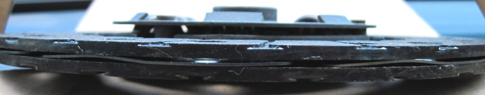

Заклёпки на диске стальные
Обратите внимание на торцевой профиль… По-моему гениальное инженерное решение!

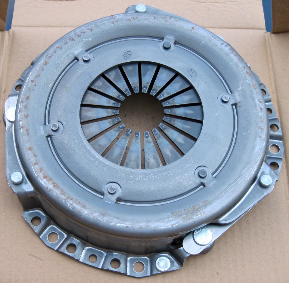

А вот и мёртвый Weber, тонкие спицы, диск как кисель… Я его свободно гнул в руках!
Проточка на выжимном…
Вот от этих вот пластин, которые больше похожи на фрезерный инструмент…
Ну и выработка от вилки так же характерная для мягкого металла…

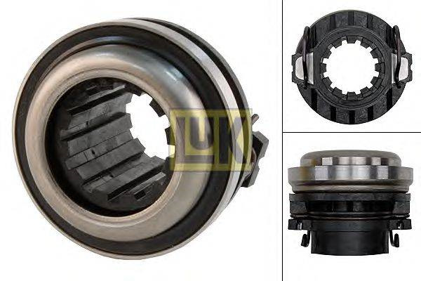

Аналог этого выжимного найти не удаётся… Поскольку ценник на оригинальный артикул улетает куда-то в непонятную даль (на экзисте за него уже просят как за комплект), а в трансмиссию с коробкой всё-равно надо лезть (крестовины, подвесной, муфта с фланцем, подшипник ПВ коробаса, сальники), то принял решение о замене комплекта… Фото отчёт о 40-тыщном люке будет…
Через 9 тысяч зашумел выжимной, заменил на первый попавшийся некий NPA, не было времени заниматься поиском выпуклого к сожалению, с LUKовской корзиной это неудобно — гайка на штоке РЦС на полную, педалька почти в полу, пока привык, но надо будет заняться как-то… Сама сцепа пробежала уже 30 т.к., всё гуд…
Заморочился было поиском цельнометаллического аналога LUK 500 0319 30, но увы, наверное прикуплю всё же родной артикул, дороговато правда (на Экзисте 2/3 цены комплекта!)

После убитого Вебера, когда первый раз нажал педальку, возник вопрос, а где моё сцепление?! Показалось, что нога провалилась чуть ли не сквозь полик… И ещё не упомянул один неудобный момент… Эта конструкция корзины и выжимного делает выключение очень низким, надо привыкать на первых порах… Я даже сначала хотел подвести выжимной в плотную на пластины корзины, но вовремя одумался… Привык быстро, сейчас уже наверное и не вспомню как это было… ))
