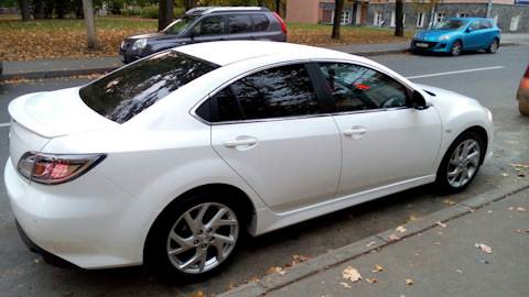

Ребят, такая проблемка, авто при разгоне вибрирует немного в пределах 25-40 км/ч, потом пропадает, т.е. кузов, в педали отдает, да и 5-точкой ощущается…на руле все спокойно, покурив интернет пришел к выводу, что это может быть внутренняя граната правая в основном, подушки двигла и акпп, подшипники ступиц, сайленты передних рычагов, сама акпп…уже заманала меня эта вибрация, да и не люблю, когда в машине, что то не так, подскажите советом, поеду на дилера сегодня, просто уверен, что снова скажут все ок…
Итак:
1)по гранате, был в 2-х разных СТО и на дилере, диагностика проблем не выявила, все типа отлично( где то вычитал, что пока не снимешь привод люфты могут и не просматриваться )?
2)Подушку двигла менял правую пару лет назад, визуально живая, нижняя та что на акпп, вроде тоже, сегодня еще раз посмотрят
3)Ступичный правый заменен не так давно, люфтил, левый по диагностике еще жив
4)Сайленты визуально тоже
5)Сама акпп, масло меняно 30 т.к назад, на последнем ТО смотрели, в порядке, дилер рекомендовал снова поменять, может из за масла, там грязь где забилась еще мешает открытию каких то там клапанов или еще чего, типа были случаи
добавить больше пока нечего, жду может каких советов куда рыть…
Заранее, Спасибо!
