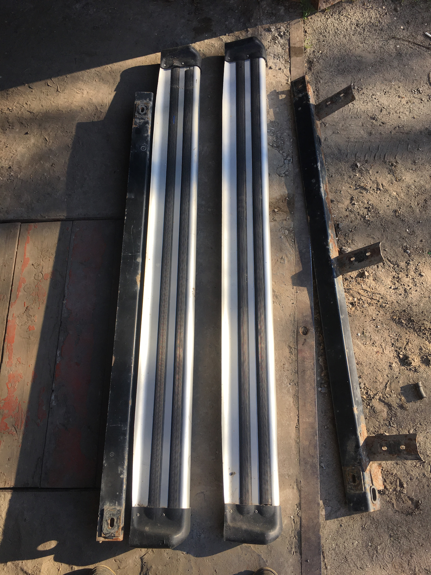

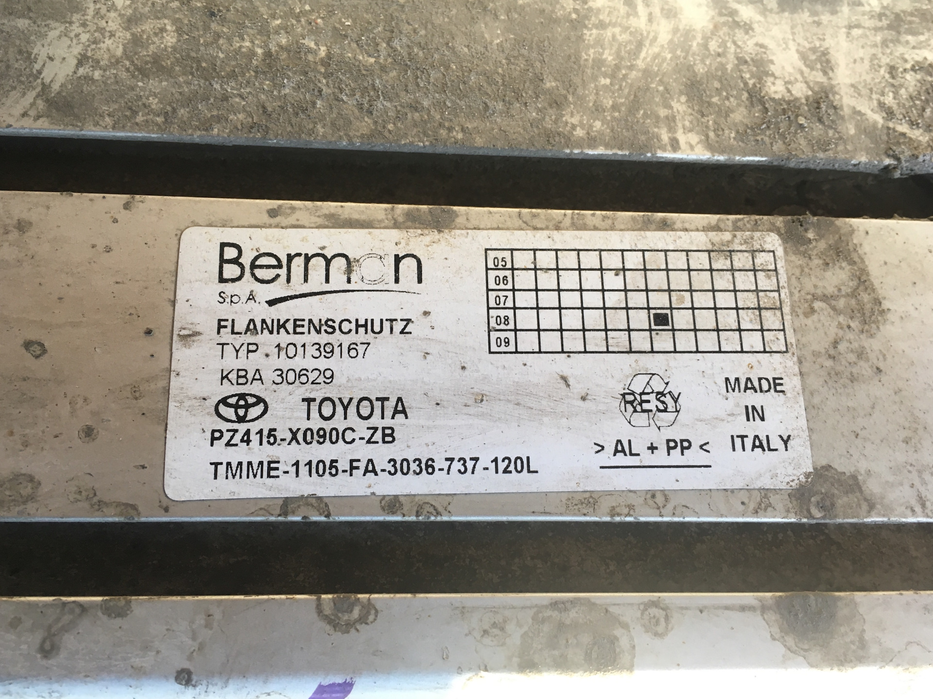

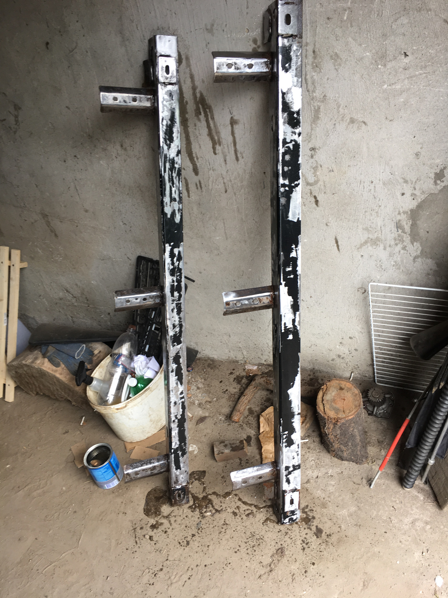

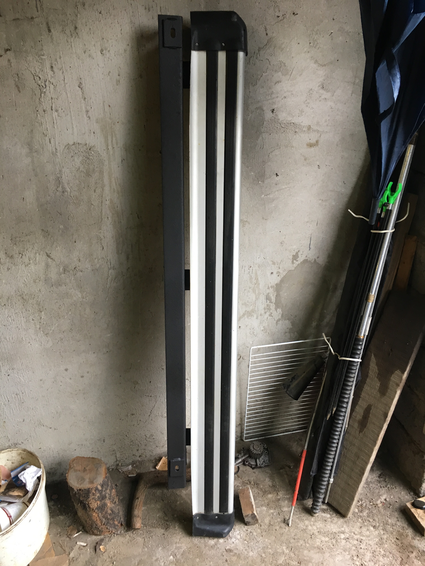

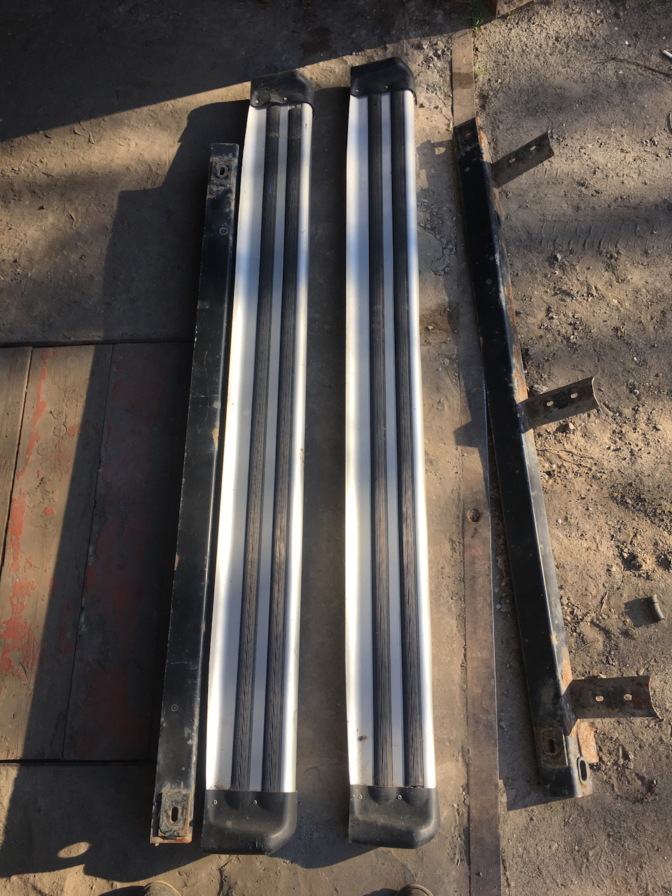

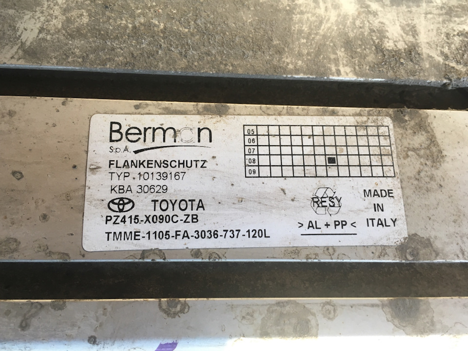

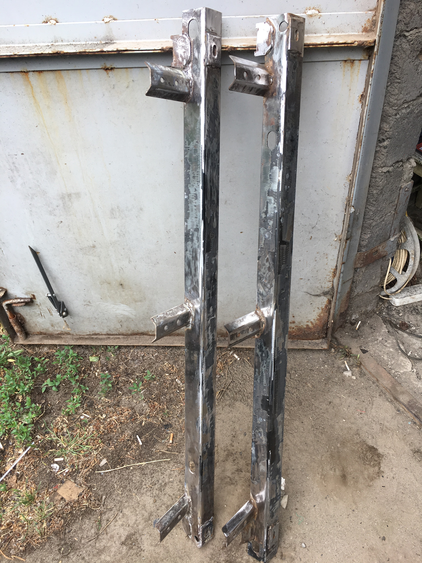

По случае на разборке нашел оригинальные пороги по хорошей цене (ну как оригинальные, в оригинальном каталоге аксессуаров они есть). Артикул PZ415-X090C-ZB.

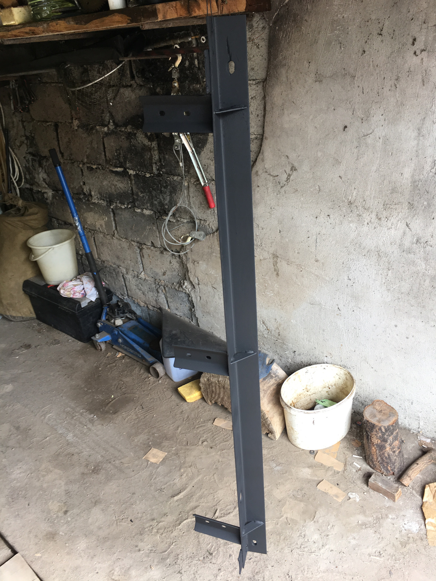

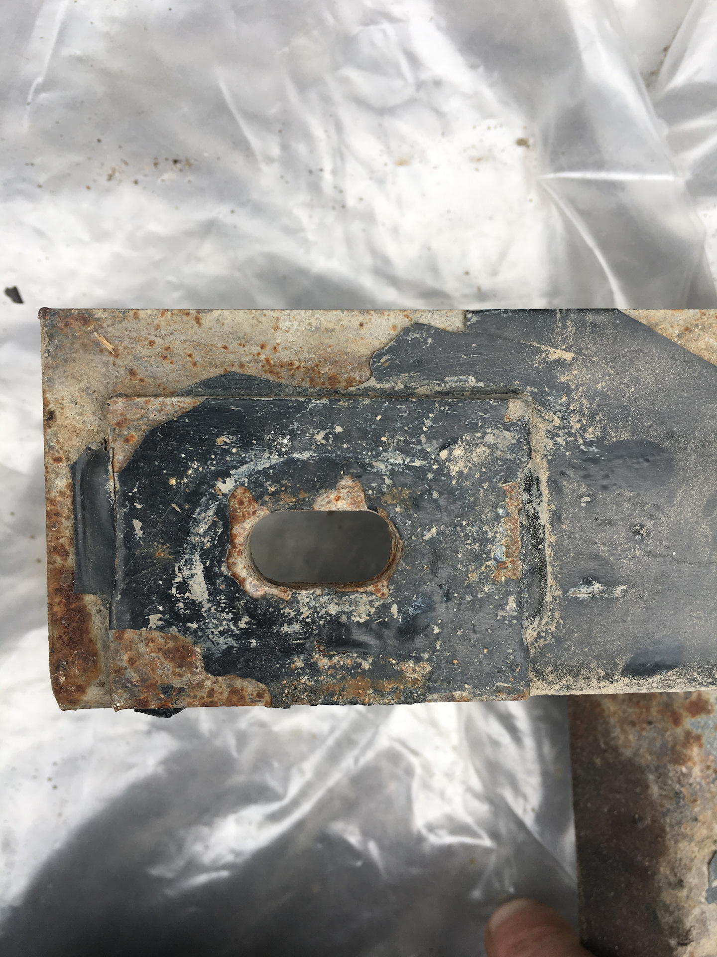

Зачистил от ржавчины, прошел преобразователем ржавчины, покрасил в 5 слоев краской по ржавчине, покрыл герметиком с баллона в 3 слоя, чтобы камни не сильно краску лупили.

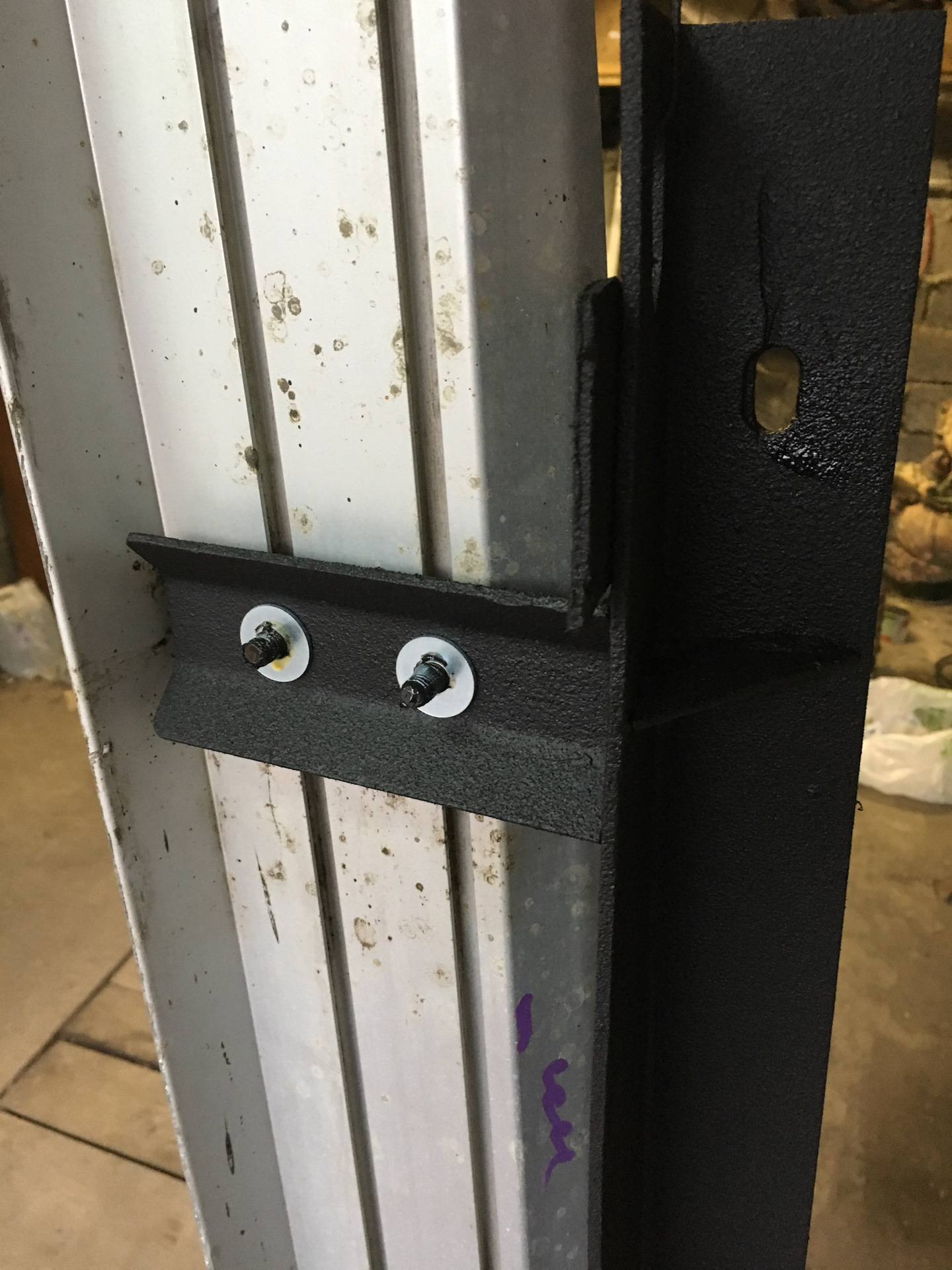

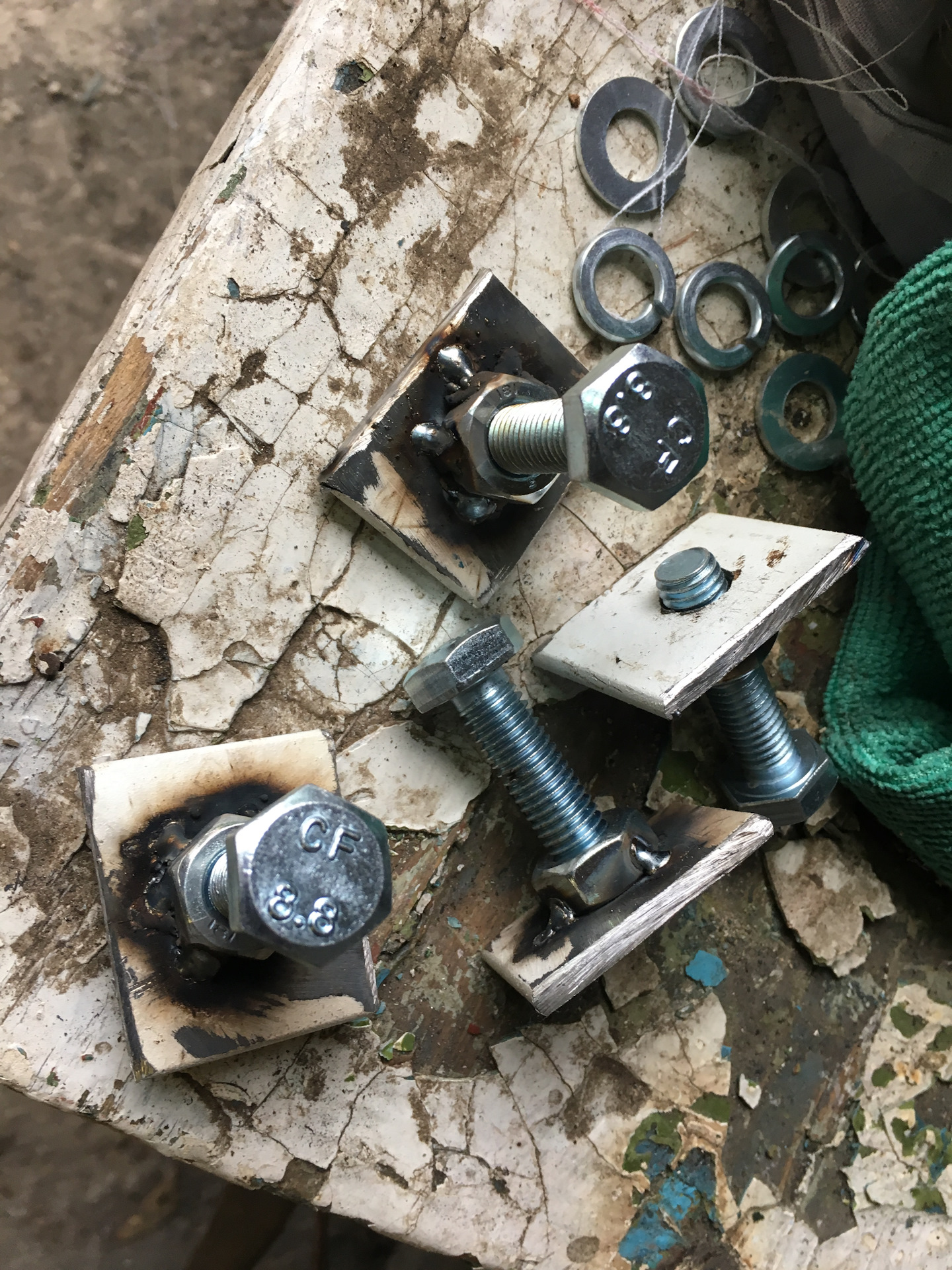

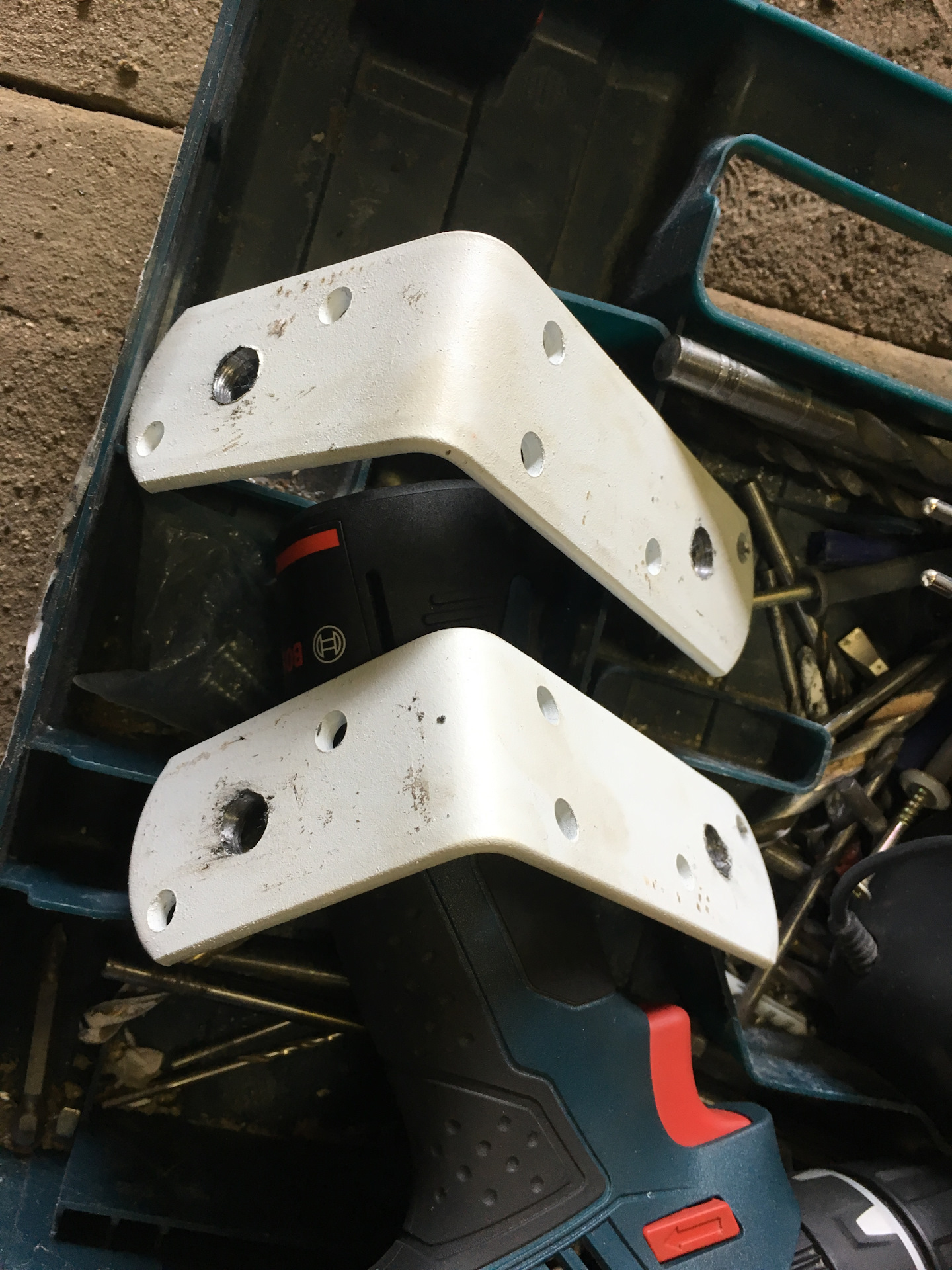

Закладных с порогами не было. Купил два уголка в леруа толщиной около 4мм, увеличил отверстия, отрезал, получились закладные.

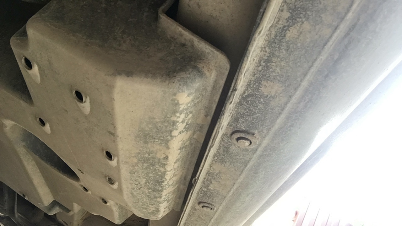

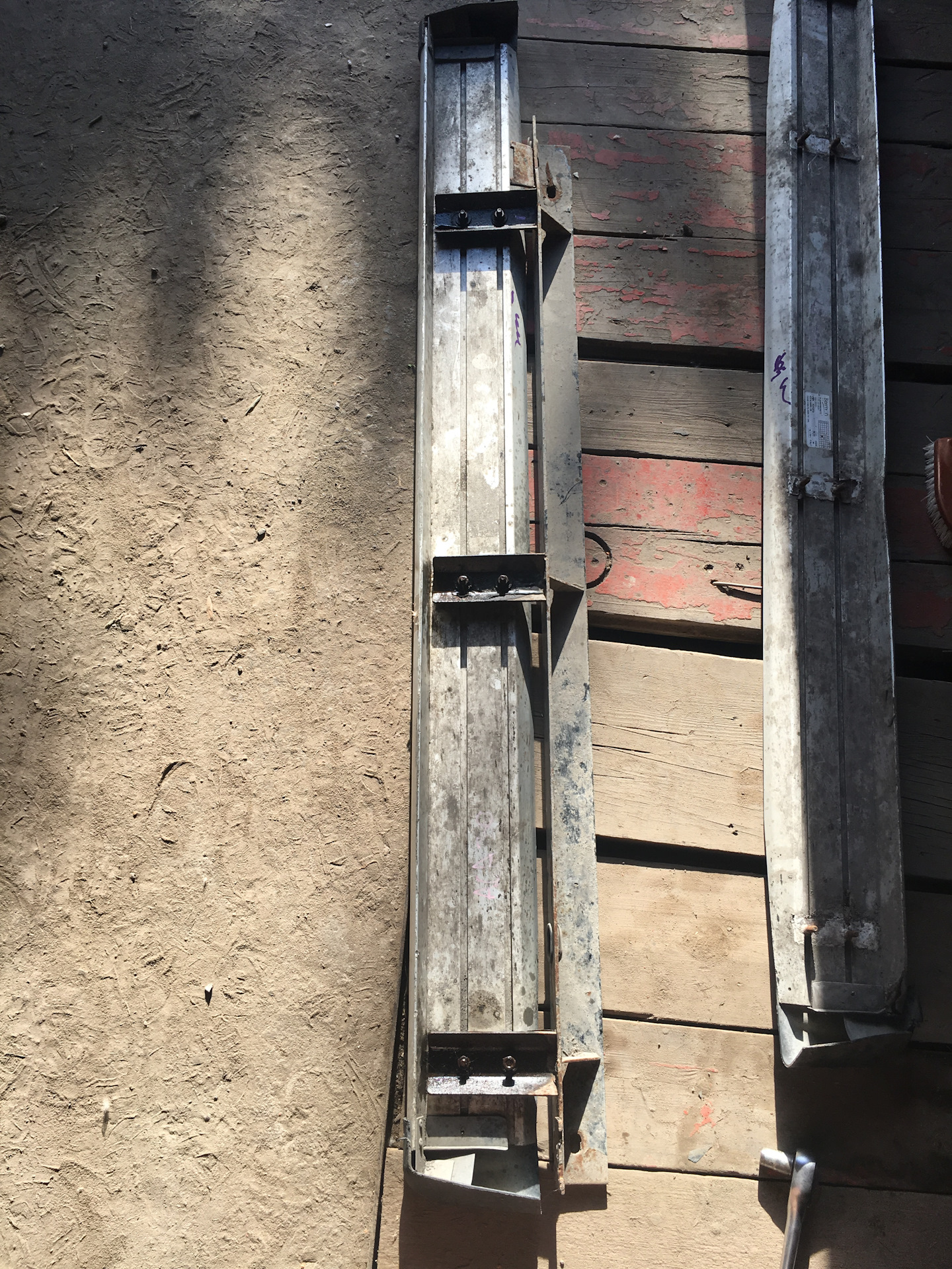

При установки мешала пластиковая защита снизу, ребро жесткости на креплении упиралось в нее. Сделал на них с двух сторон прорези болгаркой шириной 1см и длинной около 5.

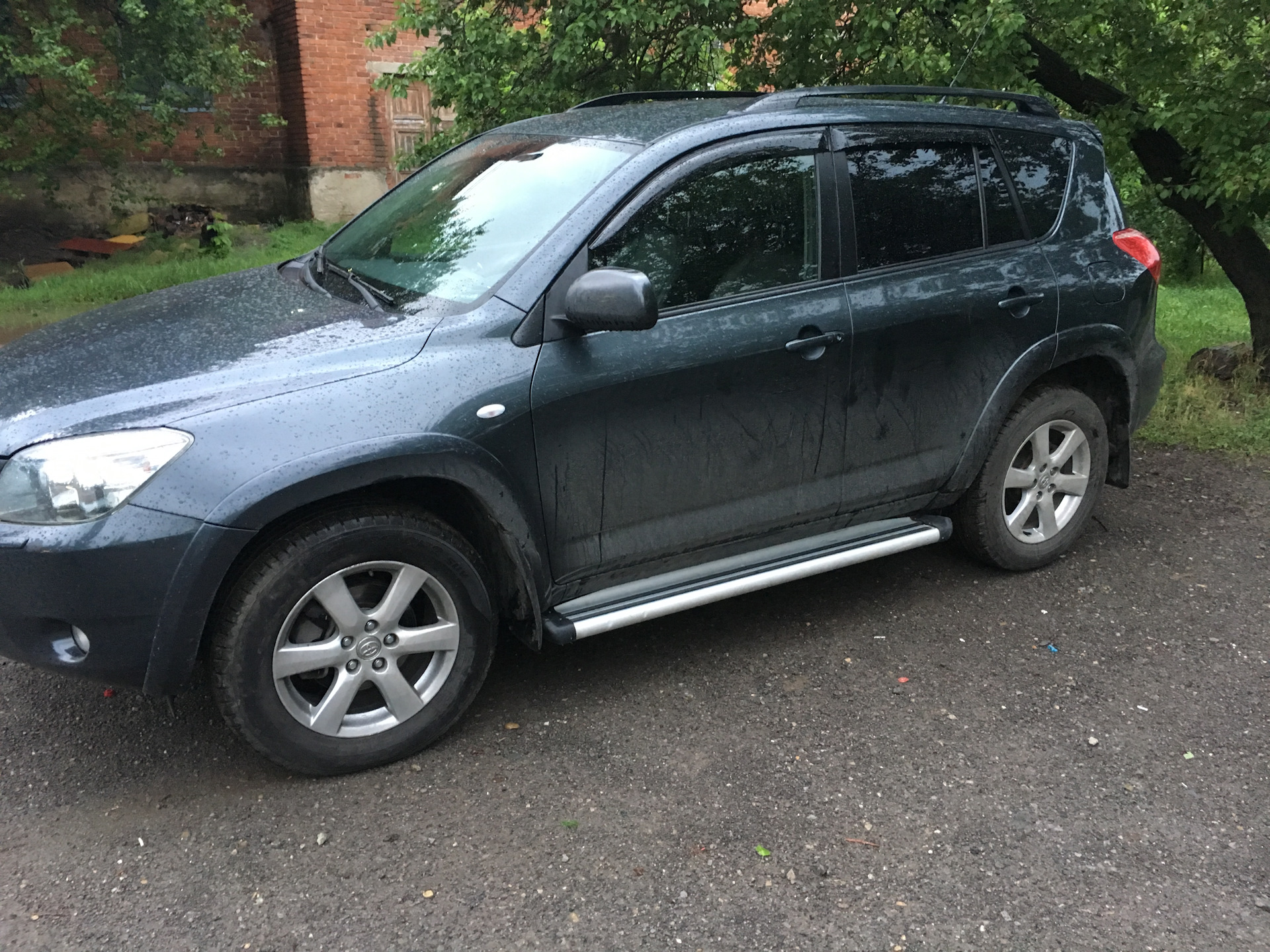

Сегодня с утра сразу заметил в каких местах будут грязные штаны :) Но растет доча и есть мама которым в машину садится будет удобней. Ну и вид немного изменился.

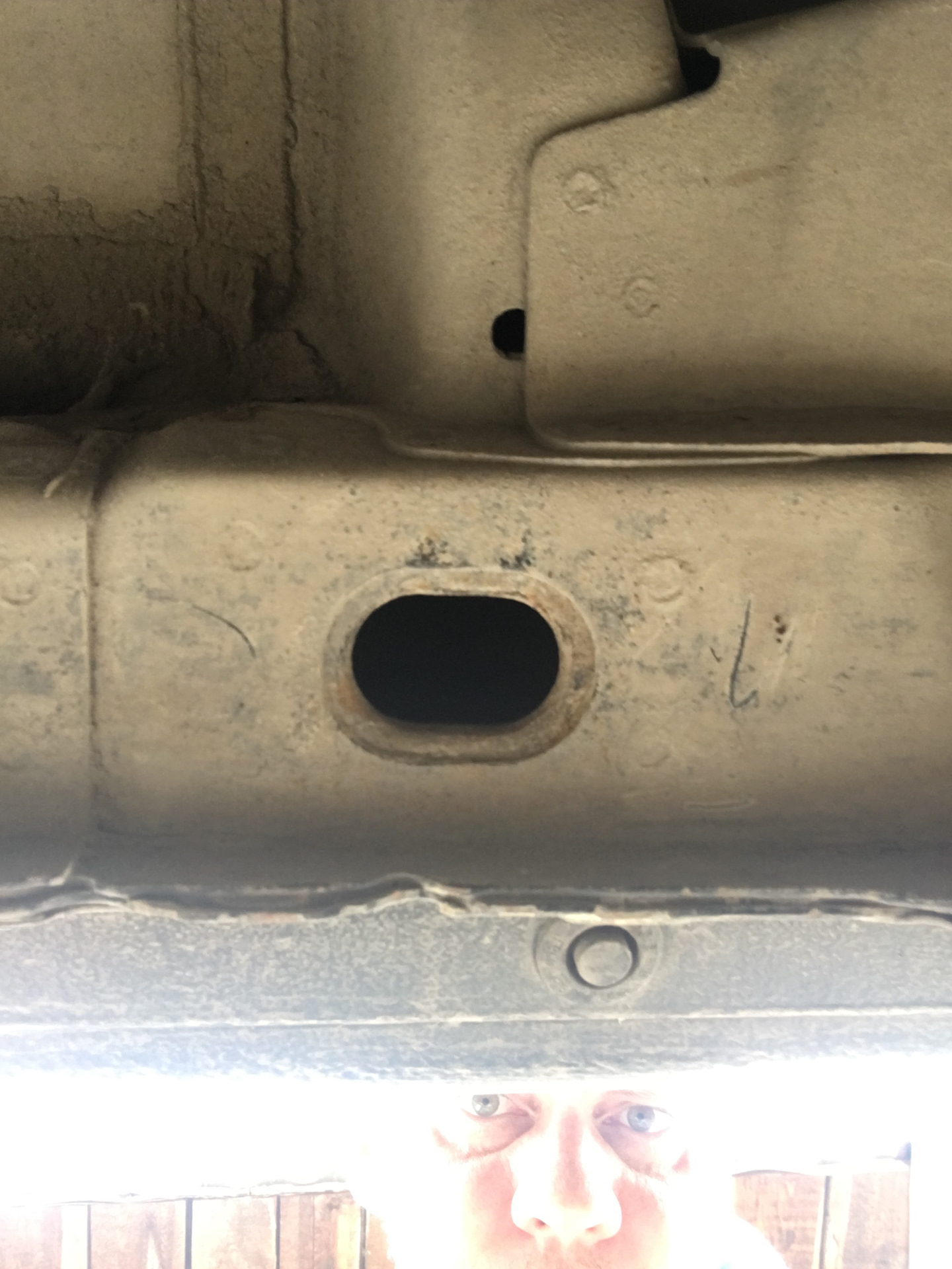

Тоже хочу купить, вопрос а в дренажные отверстия куда болты вставляются летит же грязь порогам потом кирдык?
Ну когда я заглушки снял, грязи там было очень много, как она туда попадает не понятно, ну и закладной и порогом она прикрывается

Чисто визуально нога туда вряд ли помещается.
Ну вся нога и не должна, но чтобы подняться — хватит
Нет, не хватит. Речь про ступню, на которую приходится вся тяжесть тела.
Малейший снег, наледь или просто дождь и абзац — шанс соскользнуть и грохнуться практически 100%.
Практически все эти псевдоподножки — фуфло. Проходил на эскудо.
