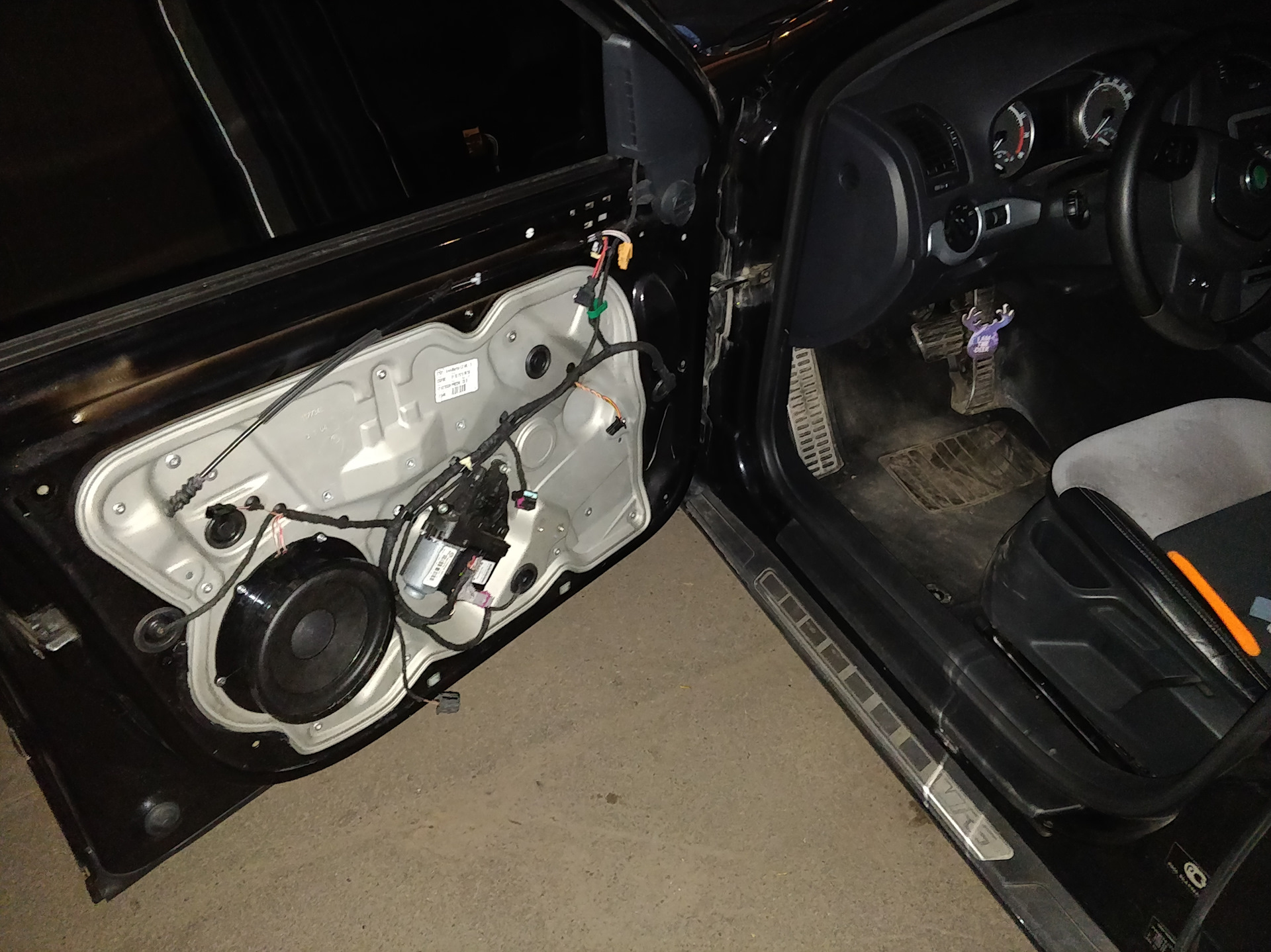

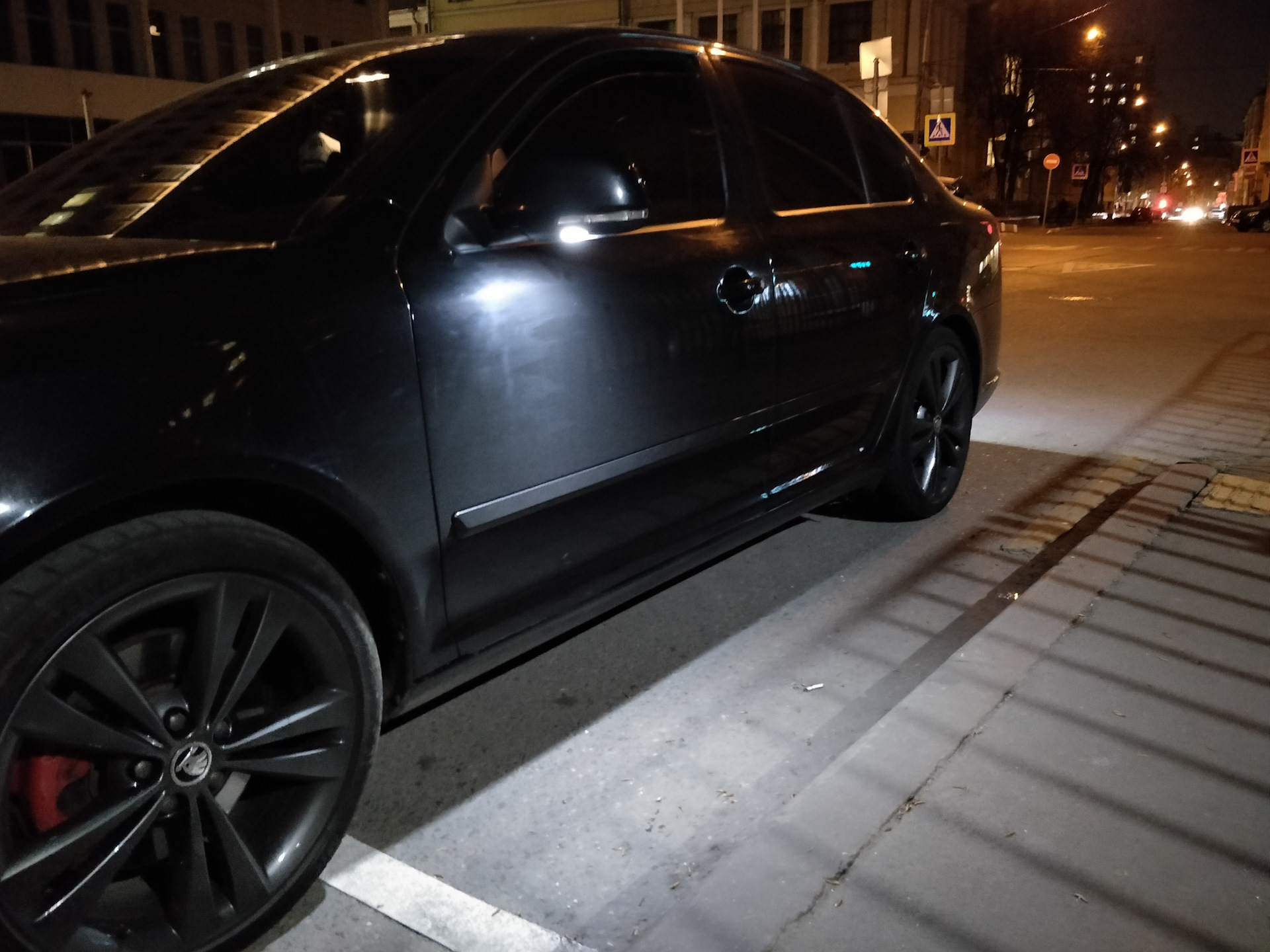

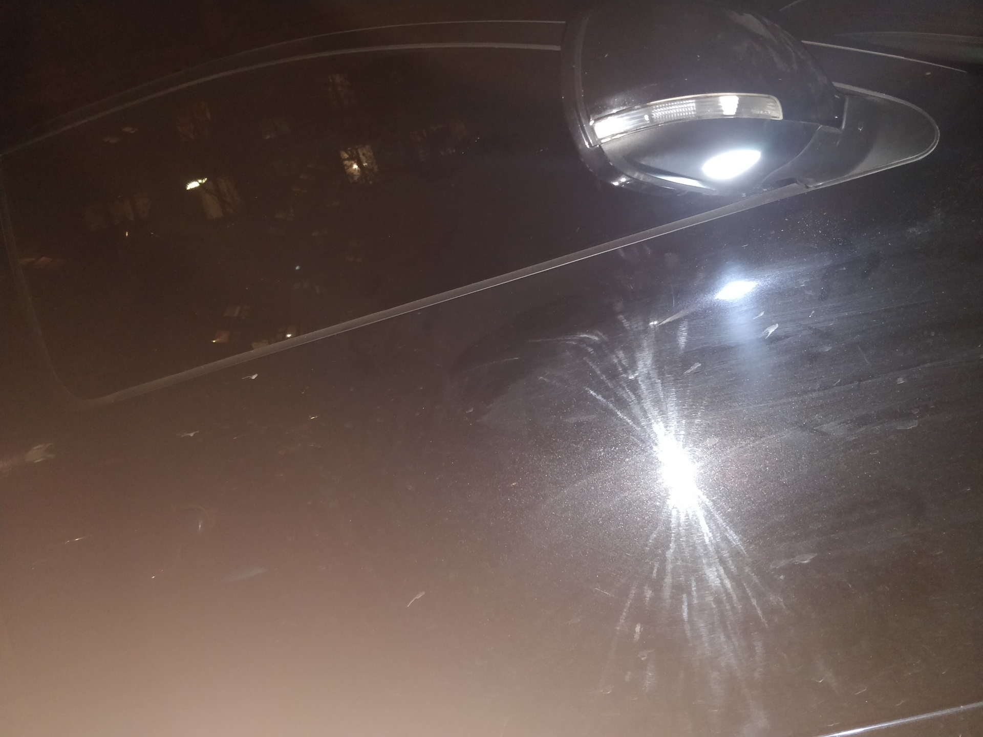

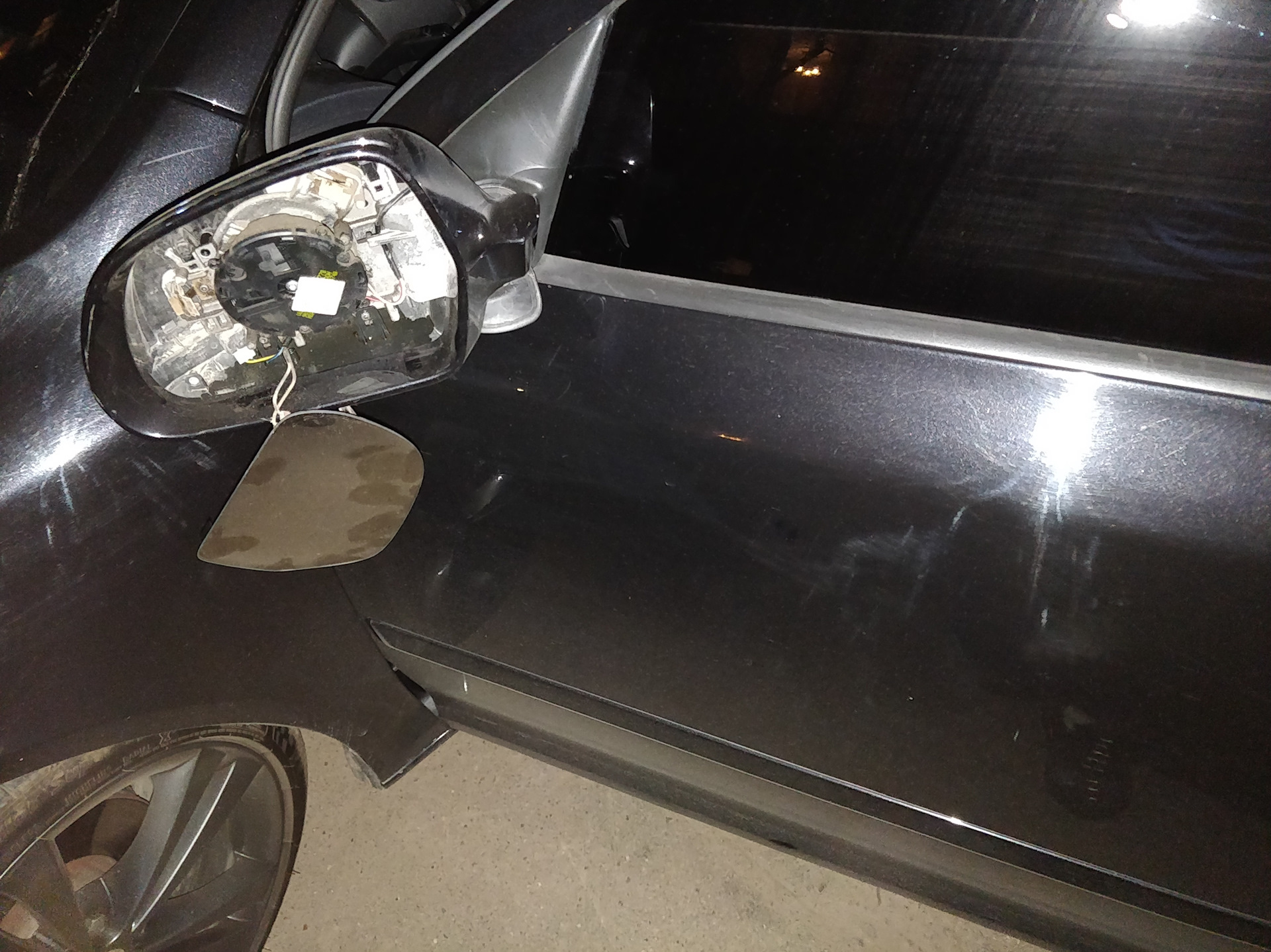

Довольный приехал обратно, и мы принялись все это дело ставить.
Разобрали зеркало, сняли обшивку двери, подключили, протянули.
Васей закодировали наличие подсветки в зеркалах.
Собрали все обратно и вуаля)

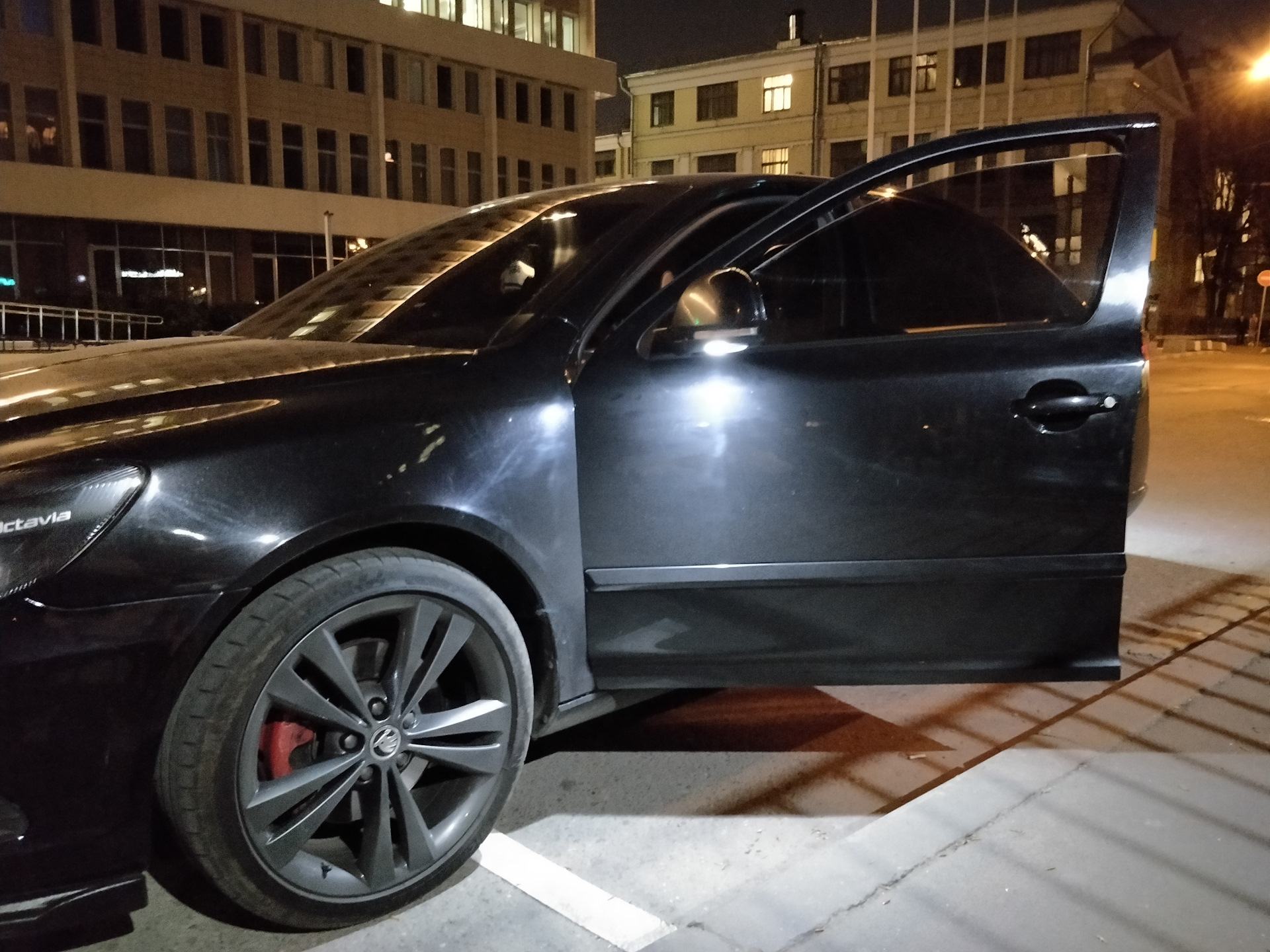

Итоговый результат)
Спасибо больше Султану за помощь!)
Всем удачи и заказывайте сразу то, что нужно!)
