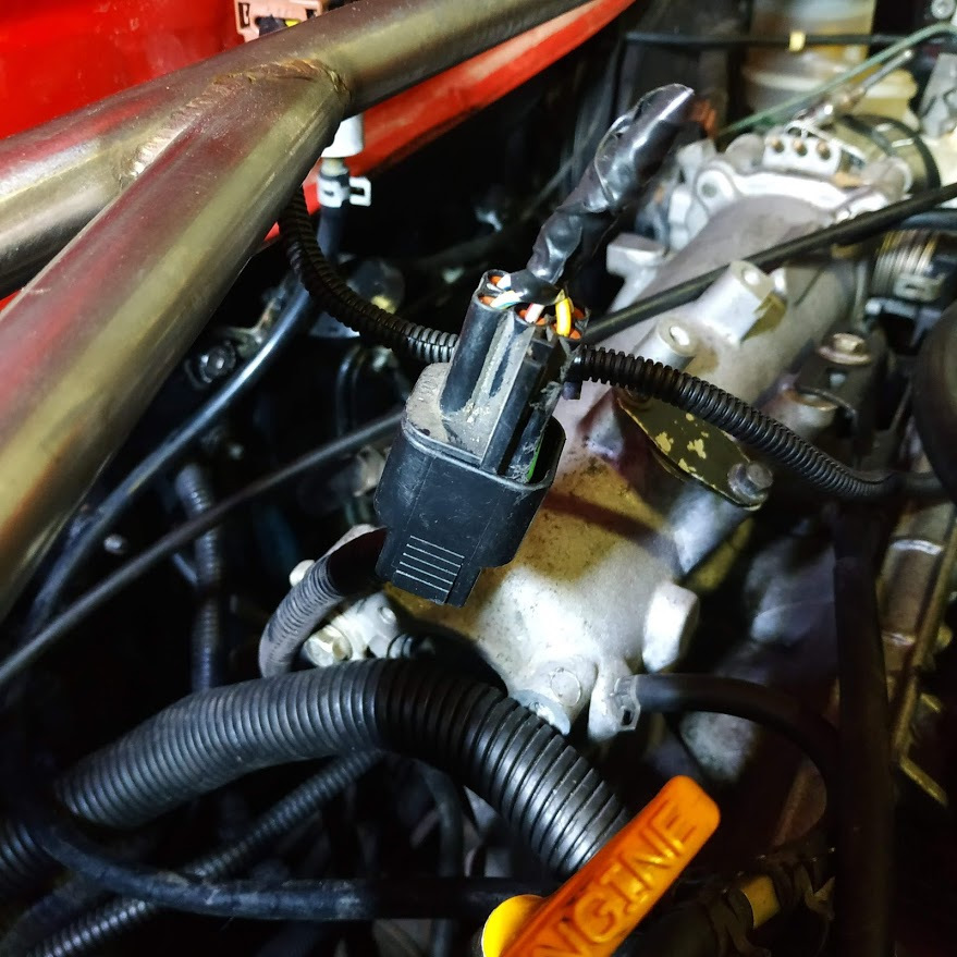

Форсы на месте, проставки под рейку пришлось найти шайбы на 3мм тоньше…
Дальше надо было разобраться с прошивкой… ну скажем… хотя бы завестись))

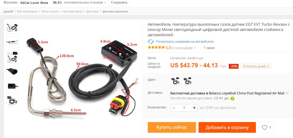

Поставил EGT (датчик температуры выхлопа) для своей безопасности… а точнее безопасности двигателя…
Чуть опаздывает, но он не для управления мозга… По этому градусов 50-70 держим в голове как опоздание.
видим 800-820 градусов хватит гасить))
Купил давно пару датчиков… и с разными диаметрами и длинной сенсоров… выбрал самый резкий)
выбрал при помощи газовой горелки.
Сейчас есть готовые решения… но цена конь!

Китайцы ж пишут))) смотри 2ю картинку, с Али)))
Ахаха ну да)
