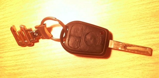

Приветствую, друзья!
Правде сказать, когда приобрел машину, то и тогда ключ не работал и планировал заняться этой проблемой, да все ни как. Все это время открываю двери ключом. Индикатор при нажатие реагирует, а вот двери ни как.
Нашел много в инете про то как привязать ключ и предлагается некая инструкция. Все делаю, как описали, но реакции ноль ((
В чем еще может быть проблема?
Не хочется уж ставить левый китайский прибор, для дистанционного открытие/закрытие дверей.
Ключ у меня обычный — вид "гитара". или как сейчас говорят "старая" модель.
Кстати у меня 2 ключа имеется и оба не работают.
Подскажите пожалуйста, где еще покопаться?
А то на дворе 21 век, а я до сих пор ключом открываю замки ((
Спасибо за любую инфу!

Ты писал, что ты нажимаешь индикатор горит на ключе а реакции нет. К сожалению ты так и не ответил какой из ключей у тебя. То что старого образца это уже ясно, но вот работающий с ИК портом или же по радиосигналу ты так и не ответил.
Если у тебя ИК ключ с 2 кнопками.
И так, варианты развитий у тебя
У меня также перед дооснощением был ИК ключ и уменя была проблема с тем, что ключ не открывал машину. Проблема также была в батарейках. Сделай одолжение просто замерь мультиметром (тестер) заряд на батарейках твоего ключа или же просто купи 2 новой батарейки и поставь их в ключ. Дале привяжи его снова, так как когда заряд на ключе умирает, ключ отвязывается от машины. Не спрашивай зачем, хрен его знает, спасибо инженерам, кол им в зад за это.
Короче уверен, что после этого у тебя все заработает.
Только пожалуйста не исчезай :), протестируй и дай знать о результате.
Спасибо тебе большое за ответ. Очень рад, что у тебя проблема решилась.
На счет батарейки. Я ее менял. Ставил новый, но все же не привязывался. Но все же твой совет учел и проверю обязательно тестером.
А по поводу ключа. У меня он такой. Старенький
У тебя не ИК ключ, он у тебя на основе радиосигнала.
Значит твой ключ работает напрямую с FZV модулем.
Проверь тестром, потом дай знать.

— Действительно, двери открываются/закрываются с кнопкой что рядом с аварийником и с ключом. Значит проблема не в блоке ZKE.
— По поводу индикатора на ключе, он горит при нажатие, но реакции ноль.
— Пробовал прописать ключ, тоже тишина.
— По поводу частот, я не нашел где прописано. под пластиковой крышечкой что-то вроде 129991 .не очень понятно. а внутри на наклейке написано 14001 Siemens 5wk4 666.
Ну в общем если у тебя ключ в форме гитары, то скорее всего он родной, так что надо искать проблему в антенне или проводке)

Покапался в интернете только что, разобрался с ключом, центр замок заработал. В общем если у вас ключ с глазком как на пульте от телевизора, я так понял это ключ IR, и привязывается он по другому.
"1. Вставьте ключ в замок, и поверните его быстро в положение "1" и обратно 5 раз (на некоторых автомобилях достаточно одного раза).
2. Выньте ключ из замка зажигания.
3. Нажмите кнопку "Отпереть", и, удерживая ее нажатой нажмите 3 раза кнопку "Закрыть". Отпустите кнопку "Отпереть".
4. Если у вас есть еще один незапрограммированный ключ, повторите п.3 в течении 30 секунд.
5. Вставьте ключ в замок и включите зажигание.
Двери закрываются и открываются.
