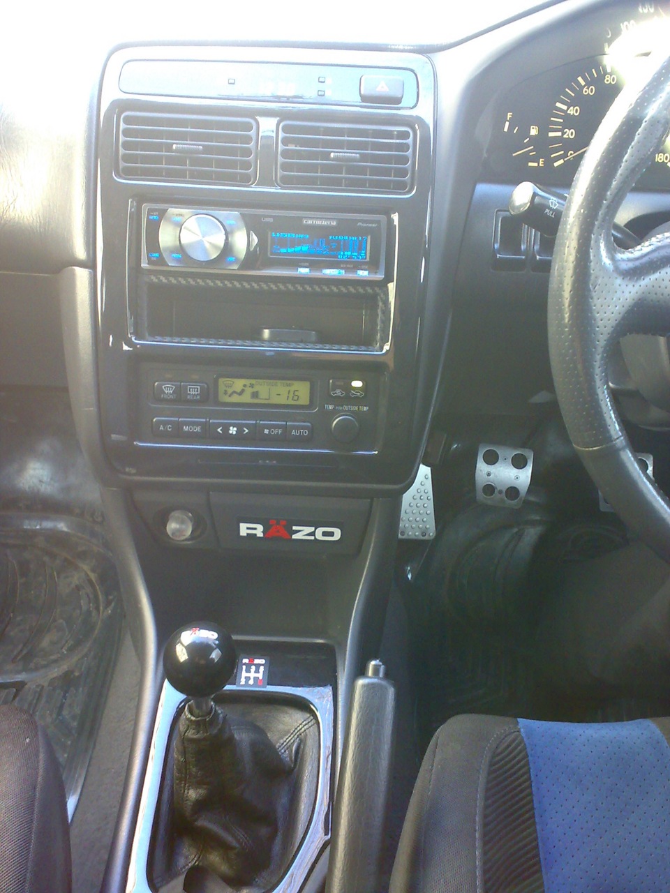

Поставил на праздниках блок управления климатом от Калдины, руль от Калдины, а также все ништяки от Карины ГТ.
Для установки климата использовал две схемы: это схема управления кондиционером в Калдине и Короне.
Фишки климата от калдины нашел у себя в калдиновской салонной косе. Сначала думал, что получится разобрать фишки двух климатов и перевтыкать провода, но не тут то было… Клеммы очень похожи, но размерами отличаются совсем немного и поэтому мои родные провода не как не входили в калдиновские фишки. Пришлось все соединять скрутками, сверху термоусадка.
Сравнивая две схемы, определил что для полноценного подключения калдиновского климата в моей схеме не хватает только несколько проводов, а именно: сигнал скорости, тахометра, постоянного "+" для памяти дисплея и провода включения обогрева заднего стекла, т.к. он у меня на моей старой панели находится под отдельной кнопкой сверху рядом с часами. Все остальные провода совпадают как по цвету, так и по подписям в схемах. Недостающие сигналы взял с приборной панели.
Вот фото рабочего процесса:
Задняя крышка с ушками крепления на калдиновский климат поставлена от простого кнопочного рестайлингового климата (для этого я его и покупал). Блок климата ставится не на те же места, на которых стоял мой рычажковый климат (красные кружки), а крепится на другие отдельные три отверстия, одно из которых имеет полость под саморез, а в два других надо ставить металлические пластинки, чтобы можно было закрутить туда саморез (синие кружки).
Когда все провода подсоединил, решил проверить климат! И все работает! Показывает температуру за бортом. Далее все поставил на свои места и поставил панель от Карины ГТ и заметил, что магнитола получилась немного утопленной и снизу есть щель 5мм. Оказывается, что для рестайловой панели нужны и рестайлинговые крепления магнитолы, чтобы все ровно и красиво стояло! Так что теперь надо найти или заказать новые крепежки магнитолы.

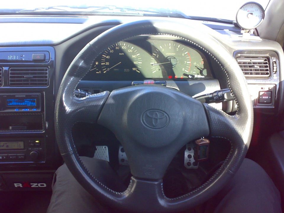

Также поставил руль от ГТТ, он реально удобней стока, меньше примерно на 1см в диаметре чем сток.
Вот фото результата (качество неочень):
Так же на праздниках заезжал на подъемник, проверил состояние ходовой, осмотрел все агрегаты. Все в норме. Ну и поставил стабилизатор задний 15мм от Карины ГТ и распорку рычагов!
Следующим этапом будет скорее всего установка 205-х тормозов кастрированным способом и переделка даунпайпа (т.е. вырезание катализатора).
Всем удачи!

Скажи пожайлуста как ты ставил панельку, какие ньюансы по фишкам часов, обогрева стекла, аварийка. все переделовать?
Там только обогрев заднего стекла переделать надо на климат, остальное все подходит. Про опорного на дроме поищи, там есть схемы.

А с подушкой норм все было, там говорят пиропатрон не подходит или все встало как родное?
Так как у меня машина дорестайл, то фишка на подушку не подошла. Пришлось от калдины подрулевой шлейф ставить.

А где руль заказывал?)
В предыдущем посте написано, кто помог с покупкой.
Почем, если не секрет руль обошелся?
1500р.
Очень хорошая информация (особенно для меня:))!
А я когда климат ставил, кроме пластмассовых деталей в проводку не лазил. Все заработало, с первого раза. Вот так не могу понять, иногда подсветка моргает, все лампочки поменял в климате…

Отличная работа, вот насчет руля, не стал брать от ГТТ подушка как то отличаеться, поставил как у Лехи от Целики.

Потому что у тебя машина рестайловая, климат стоял кнопочный! Он по проводке подключения идентичный с калдиновским! А у меня то машина дорестайл, климат ползунковый стоял, фишки другие!

А почему подушка руля от ГТТ отличается? от чего? По цвету салона все подходит! У целике она покрасивее, то что перфорированная идет! Да просто руль мне этот очень дешево достался, поэтому он отличный!

Карбоновая нижняя рамка магнитолы лишнее.
Почему? Пойдет!
ну она выделяется, сразу в глаза бросается, не сочетается с интерьером (без плёнки лутше будет). это моё мнение)
