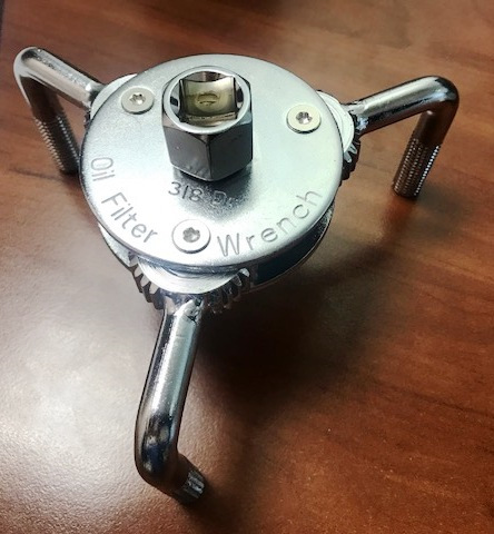

Для самостоятельной замены масла в двигателе приобретен универсальный съемник масляного фильтра "БМ 230101" (Китай, тип — краб) на Емексе по цене 455 рублей (май 2018).
Съемник оказался чуть велик для фильтра, поэтому пришлось на фильтр одеть хомут, чтобы краб мог за него зацепиться (хомут остается на фильтре чтобы потом его можно было выкрутить с двигателя при следующей замене масла). Пользоваться удобно (собственно он нужен только чтобы сдвинуть с места или затянуть, остальное "кручение" рукой).
Запчасти на фото: 230101

Три года пользуюсь подобным, только производитель другой и цена 140 рублей. Очень хороший съёмник . Давал его другу (Шива) и на Кашкае тоже с помощью него фильтры менял.
Набор чашек решает, есть и краб и другие съемники — забыл про них.
то же самое…
Тоже купил такой, ерунда полная, пустая трата денег. Чашка по размеру фильтра самое то.
Рулит только чашка! У меня есть и краб и цепной-все фигня.
Эта штука действительно рулит, только мне пришлось немного её улучшить резинкой, что б разворачивалась клешнями в разные стороны, так как в моём моторе можно подлесть к фильтру только парой пальцев, а не двумя ластами как у Вас:))

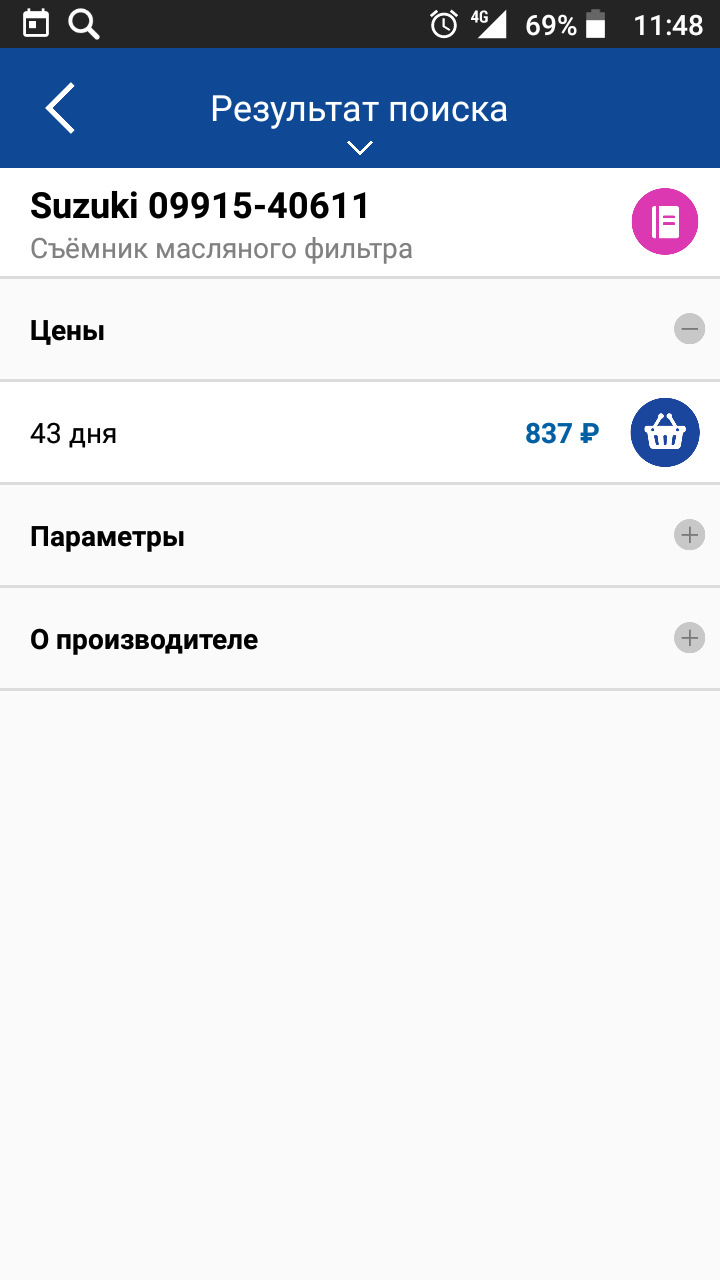

я взял оригинальную сузуковскую чашку за 380 рублей и нет проблем) код для заказа 0991540611
Наверное давно покупал ))
2019-03-07
11:42:51
Как ?! У меня скрин с Экзист
сейчас 484 рубля достака 3 дня) незнаю)
У меня 450 руб. Доставка 28 дней
Какой минимальный размер у твоего краба ? Чтобы тоже не ошибиться при покупке ?
Размер краба по техинфе с сайта 65-110 мм www.bmtools.ru/index.php/…_virtuemart&view=category
Ясно, спасибо. Значит поменьше надо брать
не покупайте краб для этой машины. Он будет цепляться за все что вокруг. На этот мотор только чашка, убедился я, несколько лет пользуясь крабом от jonnesway. Чашка от дело техники стоит 100-200 руб и удобнее намного.
На других машинах пользуюсь крабом, он конечно универсален

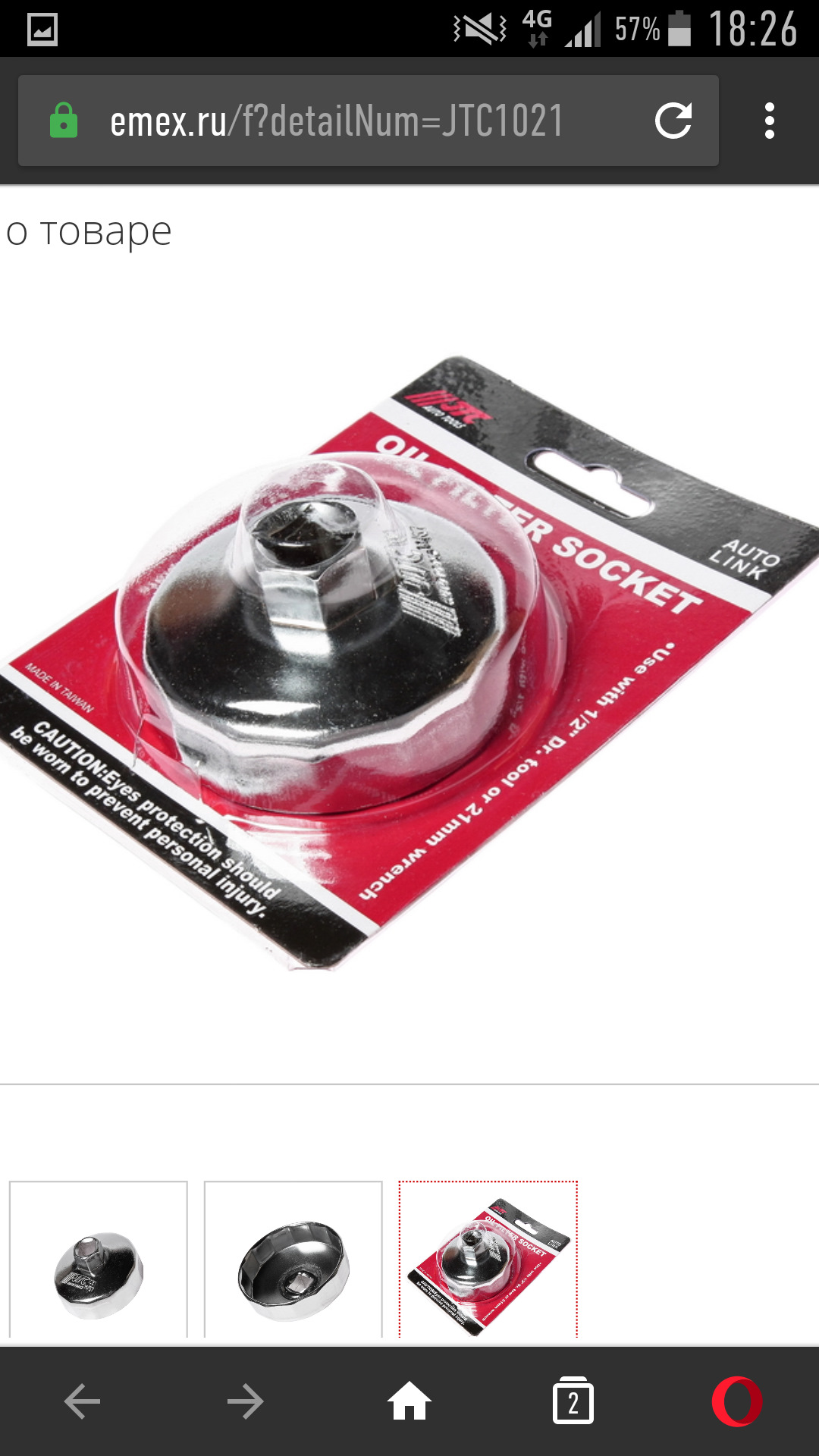

Брал чашку АВТОДЕЛО 40530(14граней, 67мм) — гамно! На оригинальном фильтре прокручивается((((
Взял чашку JTC…JTC1021(14граней, 67мм) — все ок! Фильтр как родного откручивает!
