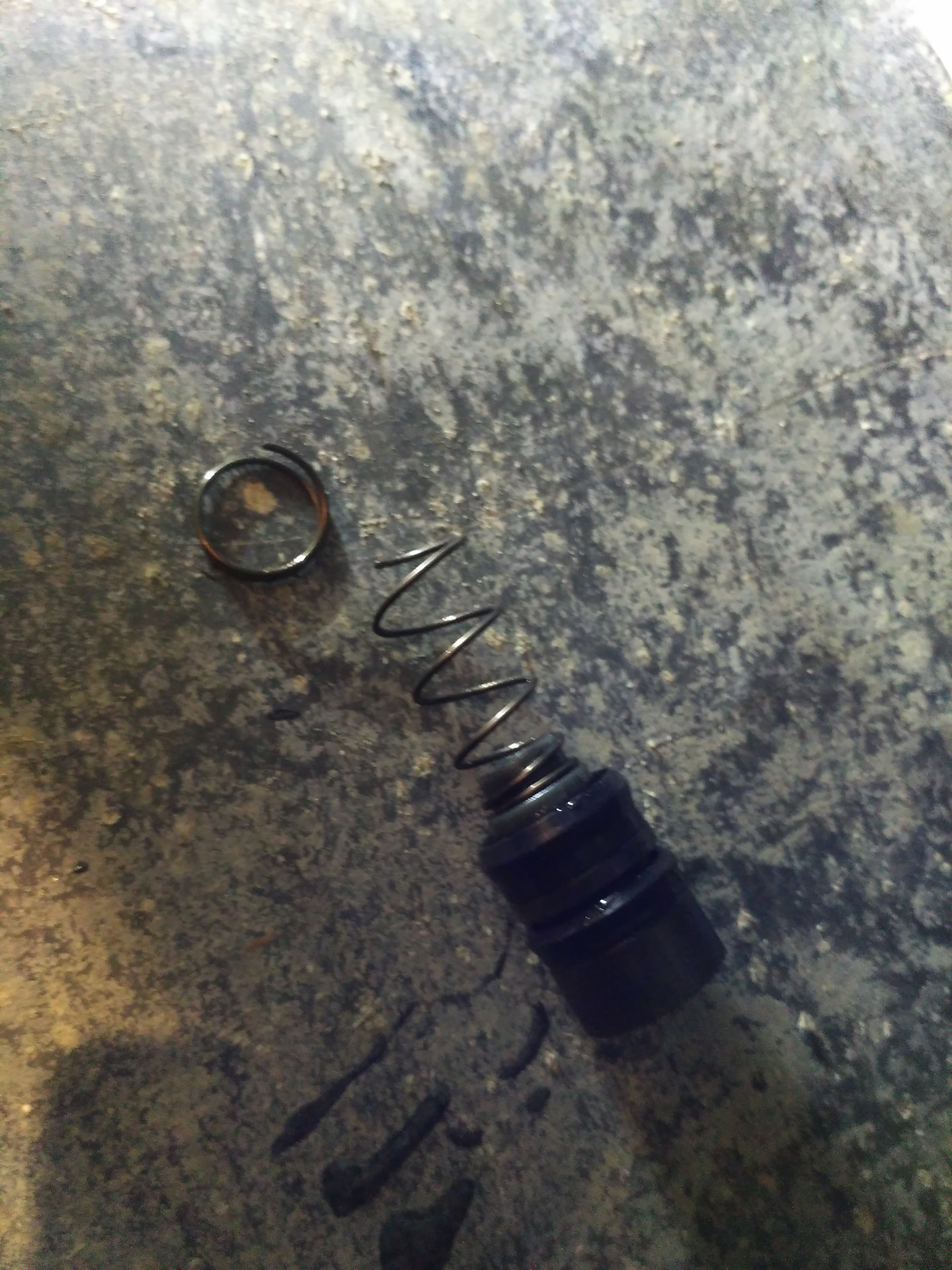

На родном сцеплении, если снять рабочий цилиндр сцепления, то поставите вы его уже с трудом. А после замены сцепления вы слегкочтью сможете утопить шток и наживить болты.
Нут же все расписано httpss://www.drive2.ru/l/529666912888554638/
объясните мне, для чего откручивать РЦС? шток итак вставляется.
Леха, хрена там ты его вставишь!
Леш, я как минимум на 5 разных ховерах снимал и ставил шток без снятия гцс
Значит как минимум там стаяло уже не родное сцепление! И ты легко смог утопить шток в цилиндр! Это то что я устранял удлинением штока!
а как связано это? поясни. то что неродная сцепа и вдавливание штока в цилиндр рцс? кстати утверждать не буду, но как минимум на двух или трех была родная сцепа.
Лех, я схему рисовал именно про это!
И писал уже много раз, что когда у меня стояло родное сцепление, при замене пыльника вилки, я рабочий цилиндр ставил на место с большим усилием!
А после замены сцепы, с легкостью поставил его же! Потому что шток стал проваливаться в цилиндр от усилия двух пальцев!

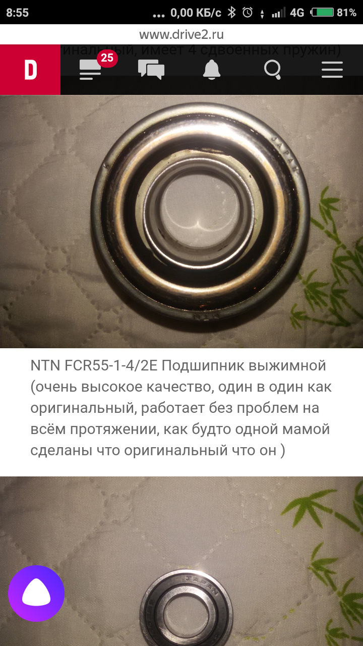

Вопос, а какой комплект ставил?
1- EXEDY MBC 515 корзина
2- EXEDY MBD 013U диск сцепления
3- NTN FCR55-1-4/2E выжимной- пишут что она одинаковая с родной и соответственно выжим будет в таком же районе(у меня был на середине хода педали)
4- SWAG 2092 12 98 подшипник перв вала
Вот www.drive2.ru/l/462222045007053973/ там фото и написал, этот подшипник не подходит нам. Выжимной он ниже
Игорь, так у тебя дизель, а у меня бензин!
Выжимной этот я сравнивал перед установкой с родным, общая высота у них одинаковая! Может в другом чём то разница?
Вот один из тысячи об этом написал…
Не наш он, поставить можно но вечный геморрой получаещь
А чем он на подходит? Размеры индентичны с родной
Shustrii
Сам не сравнивал, но слесарь что занимался сравнил, старый и новый были одинаковыми.
Высота разная, все остальное одинаковое, для многих высота роли нн играет
Вот теперь и угадай, для кого эта высота играет роль а для кого нет. Но в моем случае все параметры были одинаковы с родной выжимной.
