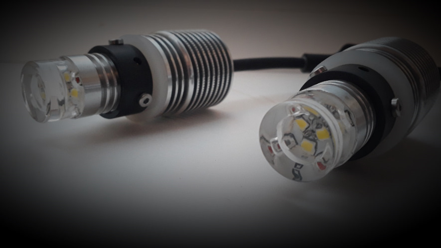

Прочитав запись в бортовом журнале моего одноклубника по X-Trail Club уважанмого Ghost-Navigator были заказаны два комплекта ДХО SOLAR от light-label.ru/produktsiy…lineyka-solar/solar-lite/
Данные модули устанавливаются вместо ламп поворота и работают в режимах: собственно ДХО, поворота, габарит, мигание дальним светом (на 2с. включаются на максимальную яркость).

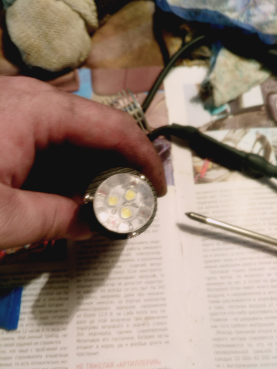

Ввиду плотной компановки моторного отсека, для получения нормального доступа к проводке фар, фары снимаем. Каждая фара держиться на 4-х винтах и одном пистоне. Бампер полностью снимать не обязательно, достаточно освободить верхнюю часть.
Когда фара снята, удобно истановить и сам модуль.
Т.к. диаметр модуля меньше штатного патрона, то три винта вкручиваем не до конца, примеряя к посадочному отверстию, чтоб они плотно входили в посадочное место. Сами винты я зафиксировал красным анаэробным герметиком для резьбы.

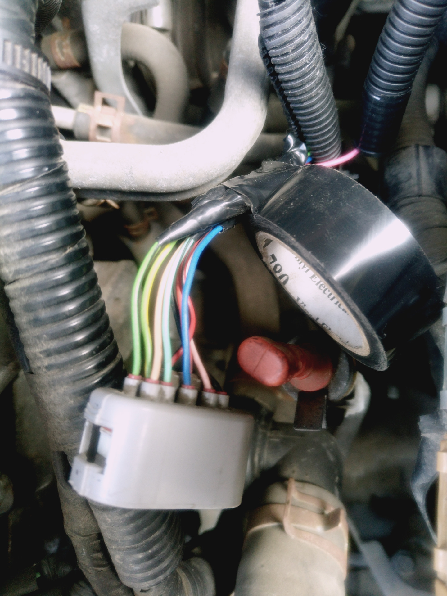

Каждый модуль подключается к 6-ти цепям:
1) собственно питание +12В через предохранитель. Здесь мудрить не стал, подключил непосредственно к аккумулятору.
2) Минус. Подпаял к любому минусовому проводу, который приходит на фару.
3) Габарит.
4) Поворот.
5) Дальний. Вот здесь ждала неожиданность, у нас дальний свет управляется по минусу. Т.е. на проводе, который отвечает за дальний свет постоянно +12В, а в момент включения дальнего появляется минус. Пришлось ставить реле, чтоб инвертировать "сигнал".
6) Управляющий провод.
Управление включением ДХО я посадил на разьем, идущий от АКПП. Нашел в нем провод, на котором появляется +12В в положении селектора "D".
Для того, чтоб издежать различного рода неприятностей, цеплялся к нему через диод, а дальше пустил его на реле. Теперь, при переводе селектора в Драйв, замыкается реле и +12В с аккумулятора идет на управляющий провод ДХО. Соответственно ДХО включаются только в Драйве, собственно когда они нужны, а не горят постоянно при заведенном моторе.
Дальше ничего сложного. Протягиваем провода, подключаемся к соответствующим цепям, места соединений я пропаял, хотя это наверное лишнее. Всё тщательно изолируем. Провода убираем в гофру, чтоб все было культурно.

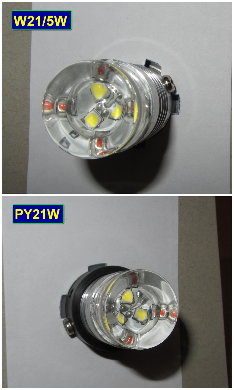

" Т.к. диаметр модуля меньше штатного патрона, то три винта вкручиваем не до конца, примеряя к посадочному отверстию "
Если не ошибаюсь, в поворотнике Свифта, стоит лампа PY21W.
А где проставочные кольца диаметром 21х26мм?
Зачем они?
На фотку то внимательнее посмотрите.
Чёрное кольцо, это и есть проставка.
А производитель, сэкономил, не положил вам их!
На этих фото понятно. Думете они нужны?
Ну тут уж сами решайте!
Устраивает ли вас такой расклад, что лампа сейчас в диаметре меньше, чем посадочное отверстие в фаре?
Моё мнение, они должны были быть в комплекте!
Связался с ними. Извинились, сказали отправят мне эти кольца. Они их по запросу кладут. Или когда знают на какое авто будет человек ставить. А в моем случае я брал несколько комплектов и произошла накладочка
Ну раз сказали пришлют, значит молодцы.
Всё, отправили. Молодцы, оперативно очень
