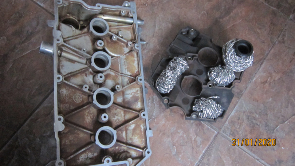

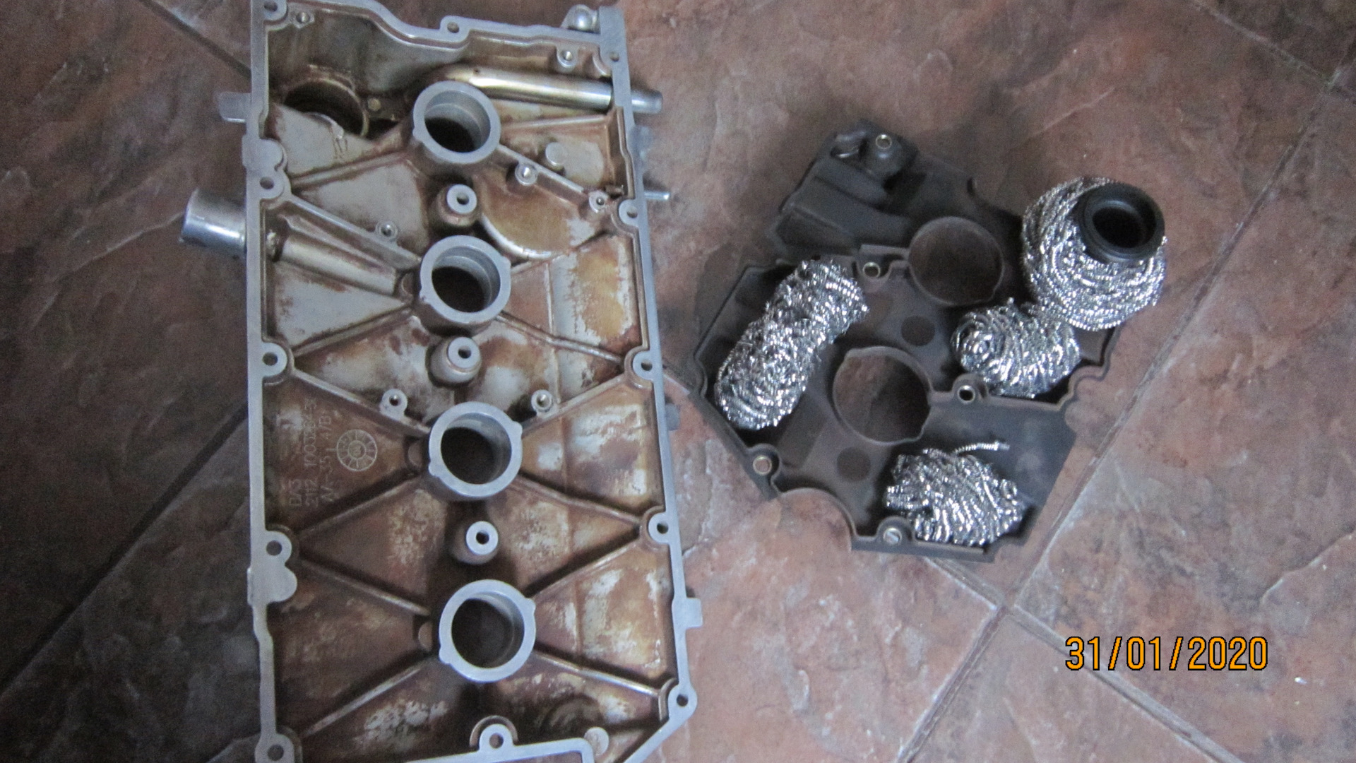

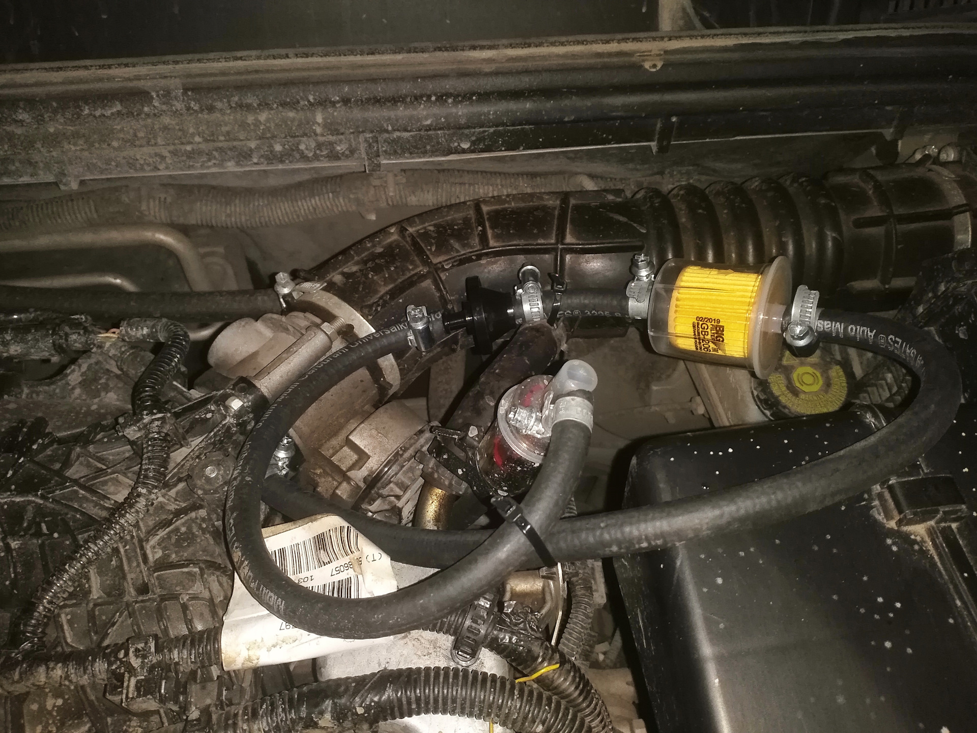

Пробег 19700. УСТАНОВЛЕН СЕПАРАТОР на вентиляцию картерных газов. Работает. Собирает достаточно много масла.

Пробег 26000. Уровень на 2мм выше мин. долил 500гр. Уровень 2/3. Доработал сеппоратор:
27200 замена масла залито шелл нх8 5в40 сн+. Уровень — без 2мм мах. Фильтр убран, тк начал плавиться. Клапан не работает, тк слишком сильно сосет через выход за др заслонкой. На бумажном фильтре отчетливо видны следы масла. Сепоратор из фильтра bg работает только со свежим маслом, после пробега в 3-4 тысячи масло разжижается и засерает сетку, после чего благополучно всасывается во впуск в виде масляного тумана. Думаем как решить эту проблему.
Пробег 30500. Долил 600гр. Уровень ровно мах.

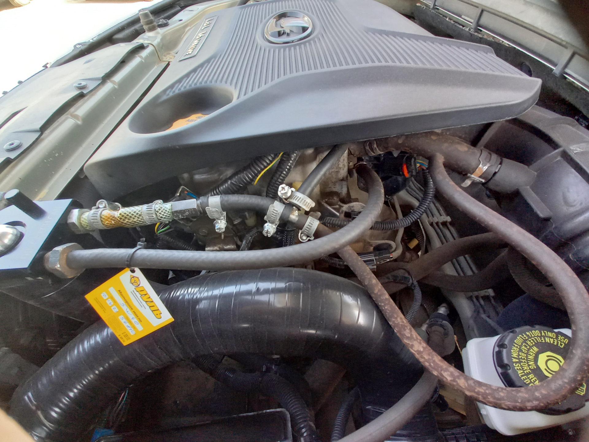

Установлен клапан на малый контур вкг открывающийся при определенном давлении картерных газов, установлен патрубок от gm на большой выход вкг. После клапана на малом контуре установлен тройник в который вставлен третий выход с gm патрубка. В итоге постоянно работает только большой патрубок во впускной коллектор при штатной работе засасывает воздух только из gm патрубка тк клапан перекрывает малый контур.
Пробег 31500. Уровень стоит ровно мах. Маслу 4000км. В фильтре сепараторе скопилось немного масла, следовательно клапан не всегда перекрывает этот контур.

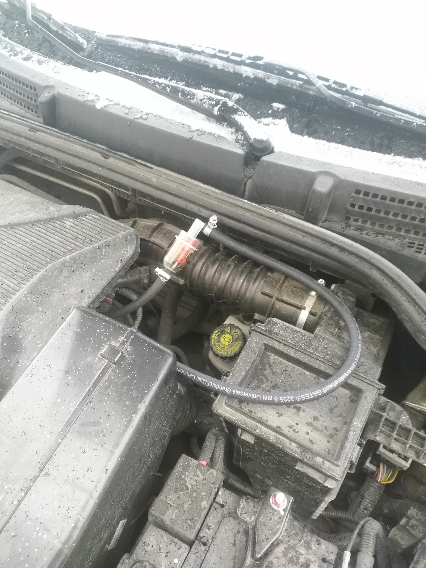

Пробег 46500. Уровень ровно МАХ. Установлена маслопомойка с алика

Пробег 71000 уровень почти максимум, с маслопомойки слил около 50грамм масла

Пробег 74000 уровень 1/2. Установлен чемодан нового образца, вернул стоковую вкг. Интересно сколько будет кушать масло тексако на стоковой вкг. На доработаной за 12000км скушала 600гр масла
Пробег 76000 уровень 1/5. За 2000 скушала около 300гр. 150гр на 1000км при стоковой вкг! Заглушил малый контур, установил тройник от део и жиклер в большой. Продолжаем наблюдения. Подлил около 600гр до уровня 4/5.

Заметил, что расход масла перестал меня напрягать к 10ткм. Откручиваю пробочку с маслозаливной горловины со словами: "а я тебе вкусняшку принес, приятного аппетита!"
Проблема масложера для меня решена.

Приветствую, а можно подробнее что было установлено в конечном варианте, как и куда?) Работа конечно большая проделана с наблюдением и доработками👍🏻

Я знаю многие просто заглушают малый круг вентиляции картерных газов. Не пробовал так делать?
Если вместо фильтра биг использовать какой-нибудь настоящий сепаратор?
Докладаю! Маслопомойка с Алика работает условно (почти не работает) даже если положить в нее металлическую губку. Пока думаю, можно ли ее как-то заставить работать.
Заказал сепаратор с алика) Буду набивать его металлической губкой и после него поставлю фильтр сеточку, а большой выход верну в сток.
Можно ссылку на сепаратор? Я пока фильтрами BIG обхожусь, без них вообще всё печально масло попадает во впуск, загрязняет ДАД, начинается дерготня на холодную при переключениях на повышенную. Но они не достаточно долговечны…
aliexpress.ru/item/400026…042311.0.0.18ce33edqVnDaO
Parenek161
Я еще впуск от вариаторной весты заказал, как следствие освободится левый болтик от крепления резонатора впуска. Вот туда я его и прикручу. Если все влезет, то получится по феншую, а если нет, то буду заказывать впуск от спорта и ставить маслопомойку вместо нынешнего корпуса воздушного фильтра.
Спасибо за ссылку. Я уже поставил впуск от вариаторной Весты :) в целом доволен доработками — маслоуловитель (из фильтра GB-608) в малый контур, нижняя опора от Весты спор, впуск от вариаторной Весты, оооочень приятно стало ездить, действительно многие пишут, становится как на автомате, теперь я понял о чем это! Еще бы ведомый диск сцепления Сакс…, но пока с заводским Валео борюсь! :)
у меня расход на одном уровне 200-300гр уже более 80тык
Как бы с такими доработками масло через другие места выходить не начало?
Например через какие? Большой выход свободен, малый через клапан. Впуск сосет через тройник, а не напрямую из нижнего выхода. Вот и вся разница.

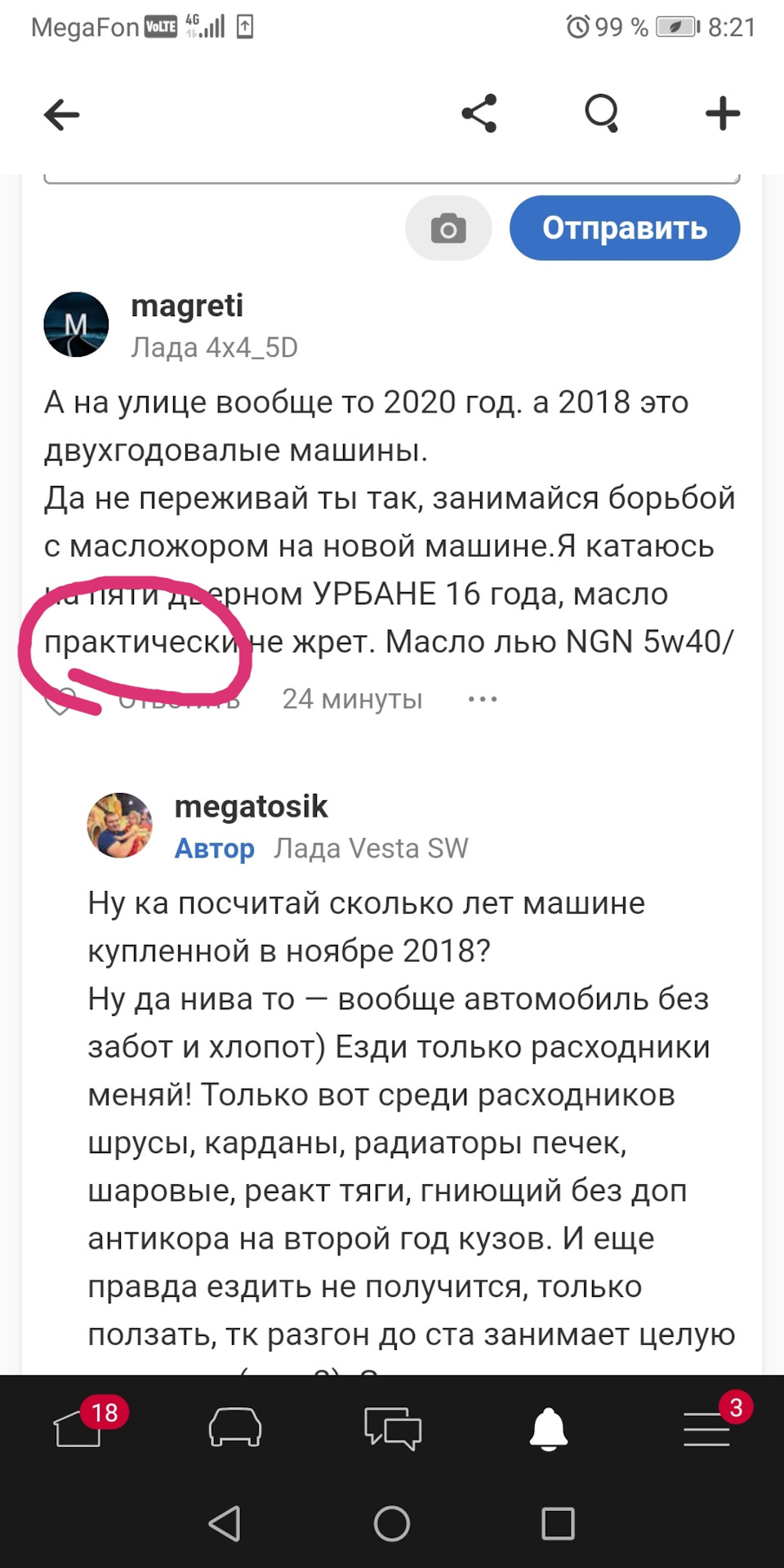

А на улице вообще то 2020 год. а 2018 это двухгодовалые машины.
Да не переживай ты так, занимайся борьбой с масложором на новой машине.Я катаюсь на пяти дверном УРБАНЕ 16 года, масло практически не жрет. Масло лью NGN 5w40/
Ну ка посчитай сколько лет машине купленной в ноябре 2018?
Ну да нива то — вообще автомобиль без забот и хлопот) Езди только расходники меняй! Только вот среди расходников шрусы, карданы, радиаторы печек, шаровые, реакт тяги, гниющий без доп антикора на второй год кузов. И еще правда ездить не получится, только ползать, тк разгон до ста занимает целую вечность (или 2). Зато никаких танцев с бубном и масло раз в 3тыс подливать не надо! Если оно конечно из под сальника не вытекет. Нашел, блин эталон надежности! 🤣🤣🤣
Во как ! Ты видно из тех кто при продаже авто пишет в объявлениях " продается автомобиль 2018 г.в.гаражного хранения, но в эксплуатации с 01 сентября 2020 года в идеальном состоянии"Ну про НИВУ почитай какие там изменения в конструкции с 2016 года. И по поводу масла, я на заднем стекле вожу наклейку известного бренда (СТО) и мне масло и фильтр меняют раз в 10000 км. пробега бесплатно какое льют я уже писал. А по поводу надежности, за 80000 км. пробега заменил потекший краник печки, и звуковой сигнал.По поводу скоростных характеристик 110-115 км/ч едет а быстрее и негде ездить, камеры кругом.Не переживай ты так! Мне твоя фраза нравится " А кто нибудь победил масложор ?"

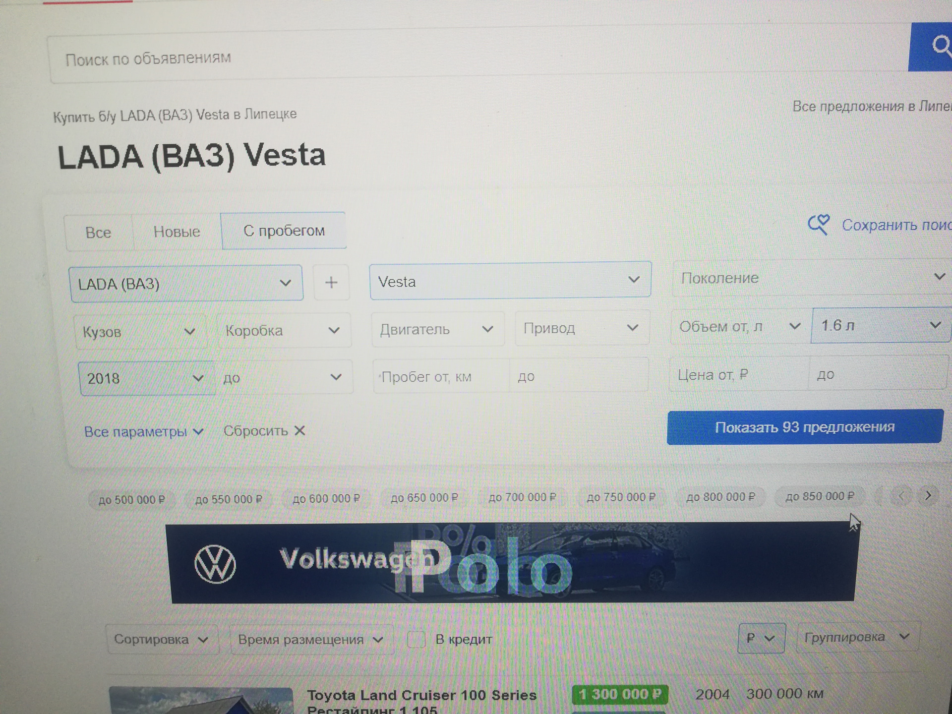

А на фига эти танцы с бубном ? Зачем надо бороться с ветряными мельницами, взять 1,6 двигатель и не думать о расходе масла.
Если считаешь что 1,6 лучше, то купи 1,6.
Обязательно если надо будет купить, куплю 1,6 прекрасно она едет на механике. Тестил ее нормально все едет. Годовалые машины 1.8 валом продаются, а вот 1.6 годовалую надо поискать .

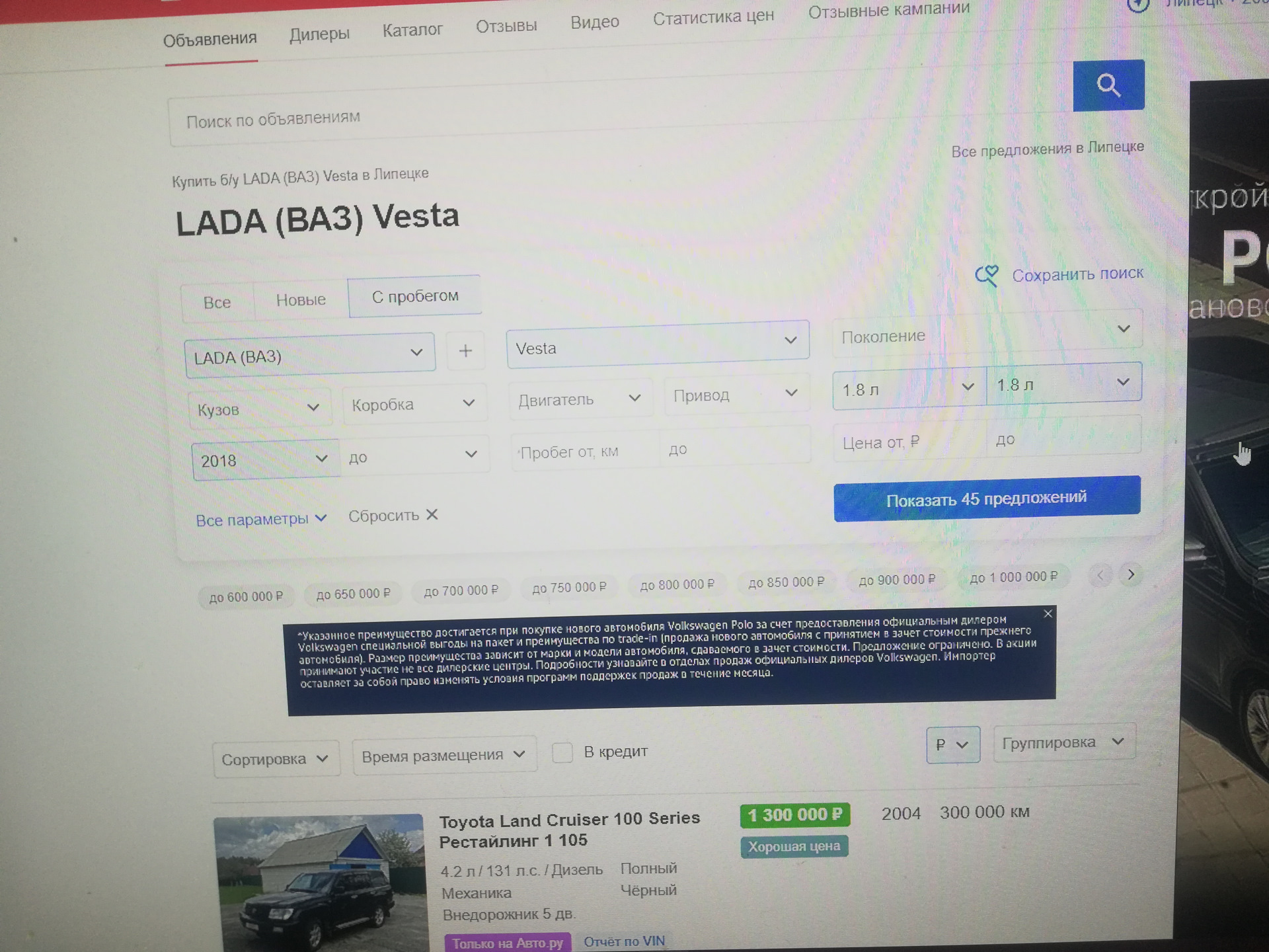

1,8 — 45шт
magreti
1,6 — 93шт
magreti
1,6 вообще не едет и бывает тоже берет масло. Так что с 1,6 может быть вдвойне обидней. +заставить весту с 1,6 поехать — это танец с бубном. А тут трубочку подпилить — готово.
