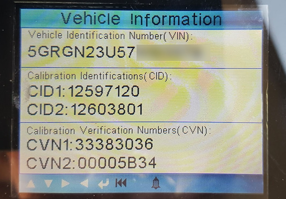

Сканер (пока еще дешевый) кроме ряда ошибок показал такую любопытную информацию
CID и CVN я вообще в первый раз вижу, но вот что выдал интернет
VIN (Vehicle Identification Number): Vehicle ID
CID(CALID) (calibration identification): ID for the software installed on the ECU
CVN (calibration verification number): Number used to verify the integrity of the vehicle software. The manufacturer is responsible for determining the method of calculating CVN(s), e.g. using checksum.
Получается что CID это номер прошивки, а CVN — это контрольная сумма памяти. И получается я могу узнать стоит заводская или нет.

— почему CID две штуки (CID1 и CID2),
— где можно найти информацию что это за прошивка (хоть какие-то детали). Видел в интернете упоминание что специалисты сервисных центров используют данные номера для каких-то проверок, что они используют за основу для проверки, что они проверяют.
— косвенный вопрос — каким образом вообще меняют эти прошивки? Снимают и ковыряют мозги или прямо на машине через ODB2.

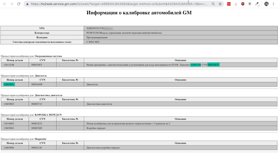

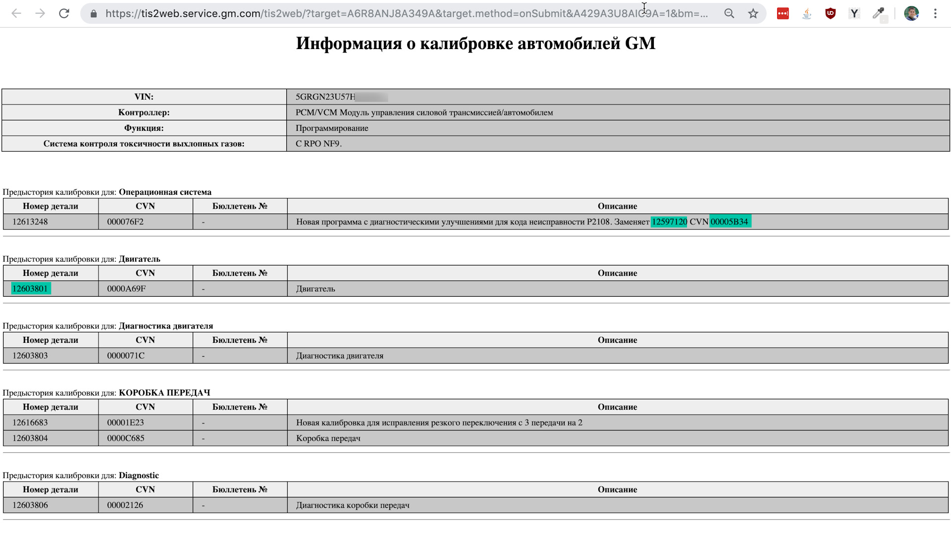

Спасибо комментариям Francuzz по ссылке на сайт GM удалось выкопать такую информацию. Три номера из 4-х нашлись. Надо теперь понять что это означает.

По этой ссылке можешь вбить свои данные и посмотреть что у тебя стоит и какие обновления по всем блокам есть у дилера на твоего хомяка. tis2web.service.gm.com/tis2web

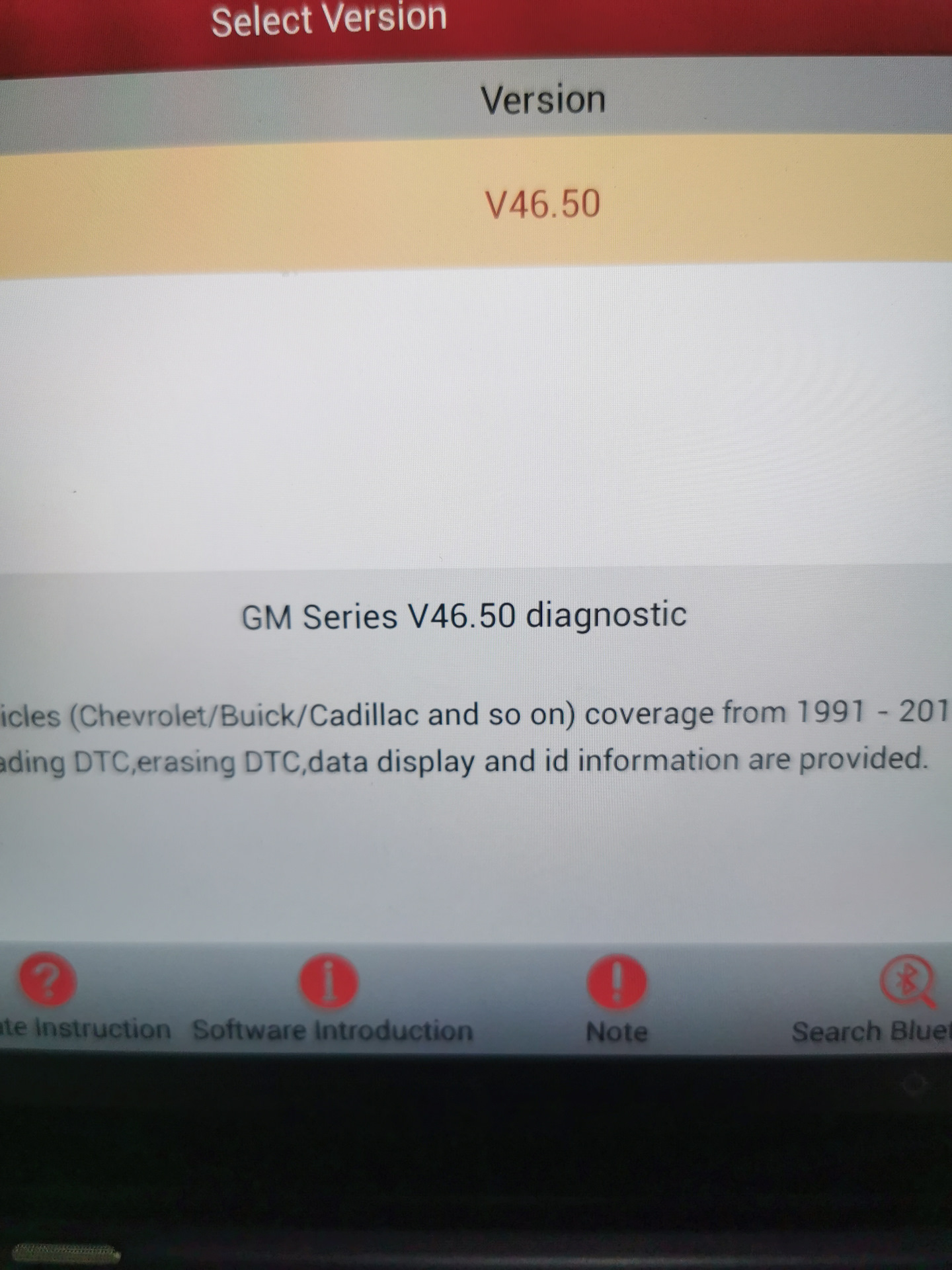

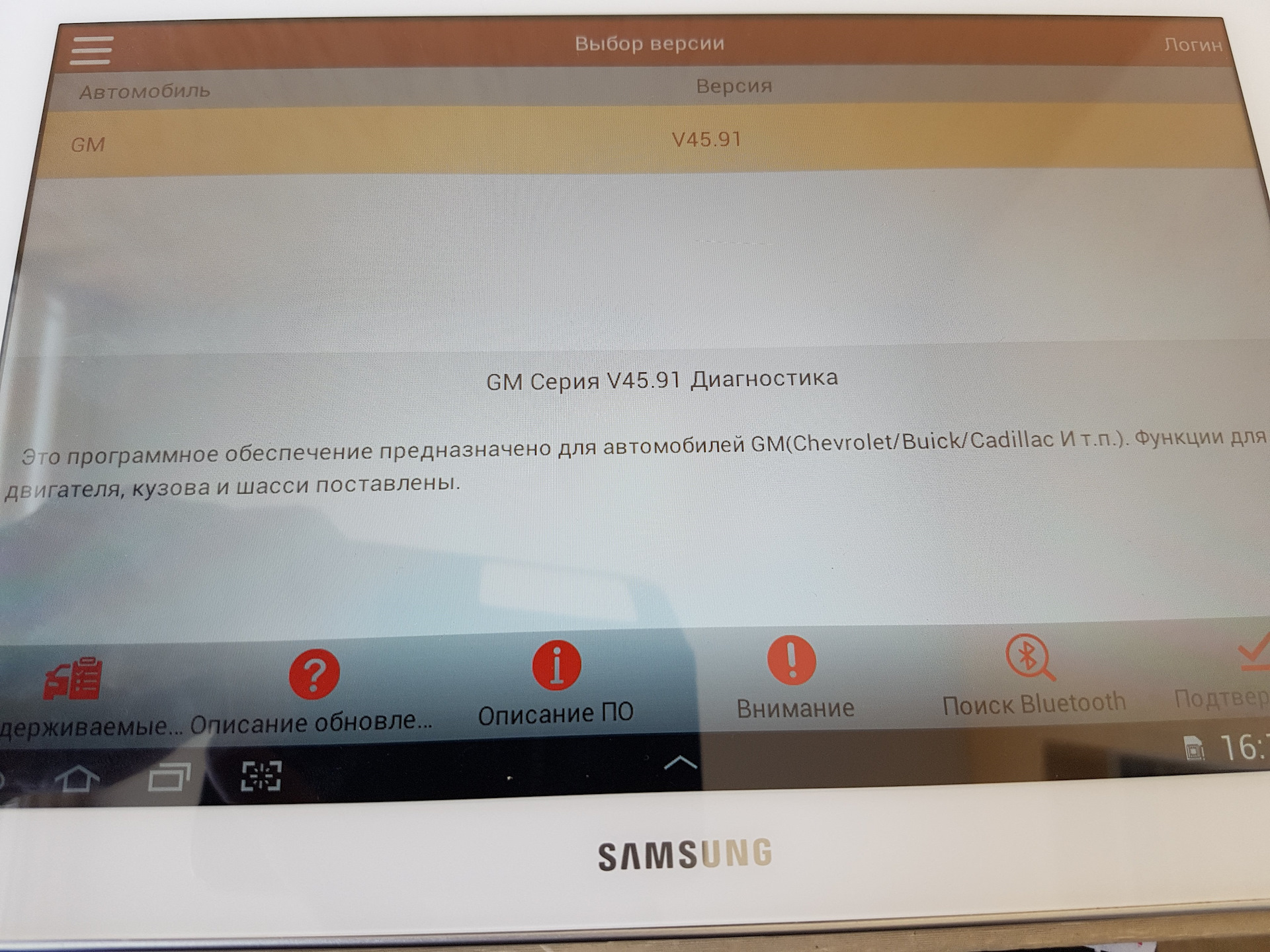

EasyDiag2.0 уже года 3 как купил взломанный — да, согласен штука классная, читает все, НО какого-то хрена та версия прошивки что у меня не поддерживает Hummer. хотя тот же Шевроле того же года на ура кушает. Пытался разобраться и обновить прошивку для GM чтобы открыть Hummer, но что-то не очень получилось. У знакомого более новая версия EasyDiag3.0 (купил может год назад) — там хомяк уже есть. Сейчас в продаже на сайте Launch EasyDiag уже не продают, зато появился LAUNCH CRP429C. Вот пока разбираюсь поддерживает он все тоже самое что EasyDiag или нет.

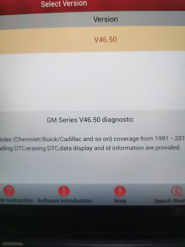

Странно. Там нет раздела GM?
Ты имеешь в виду Раздела "GM" в Launch EasyDiag2.0? Раздел есть, но в списке поддерживаемых машин Hummer нет. Я проверял по версии этого раздела — он действительно не содержит Hummer в списке машин. Надо как-то обновиться, но у меня как-то хитро он хитро взломан что найденные в интернете более новые версии отказываются работать. Ипался пару дней, да пришел к тому чтобы купить что поактуальнее. А то брал много лет назад (наверное как только появился в продаже взломанный) и уже с того времени и сам свисток с взломанной базой устарел и планшет на котором это все крутится уже еле работает. Короче понял что лучше купить что-то новое под хомяка, чем старичка мучать.
Очень странно. Какая версия стоит?
Моя V45.91
У товарища на EasyDiad3.0 после обновления была 47.10

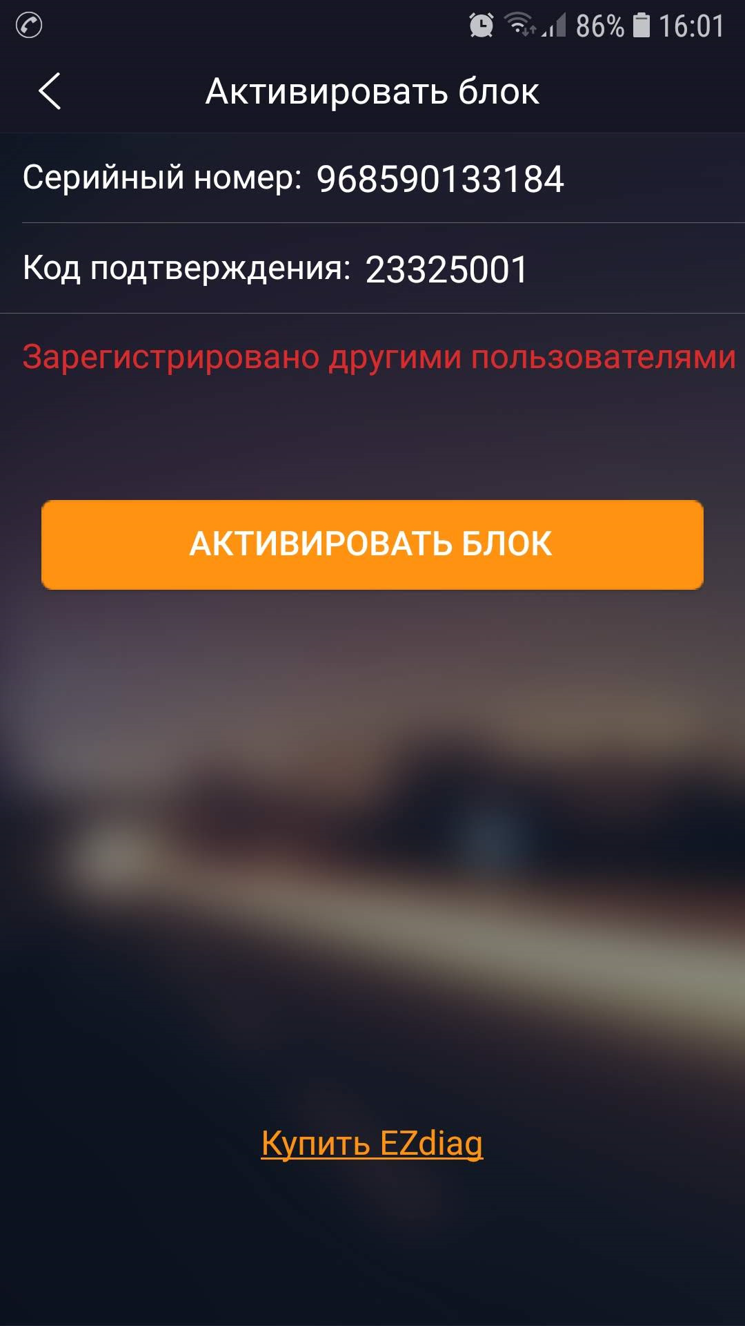

Попробовал свой свисток подключить к официальному аккаунта (чтобы можно было купить и обновить прошивки). Знаю что могут слететь взломанные машины, но все равно мне кроме GM ничего не надо больше. И уперся на шаге регистрации свистка с таким (скрин). В принципе это ожидаемо, но на в курсе есть ли возможность получить/купить новый код активации чтобы использовать этот свисток?
Через сайт можно попробовать сбросить доступ, но вся инфа придёт на емаил зарегистрированный до этого.

Francuzz, я там скриншот в статью добавил с того сайта по прошивкам. Ну вроде что-то находится, но не все. CVN как-то странно показываются у меня в сканере, хотя может просто сканер такой.
Вопрос — когда лезут в прошивку что-то менять (улучшать), то этот самый CVN меняется или он всегда статичный и должен соотвествовать номеру прошивки?
