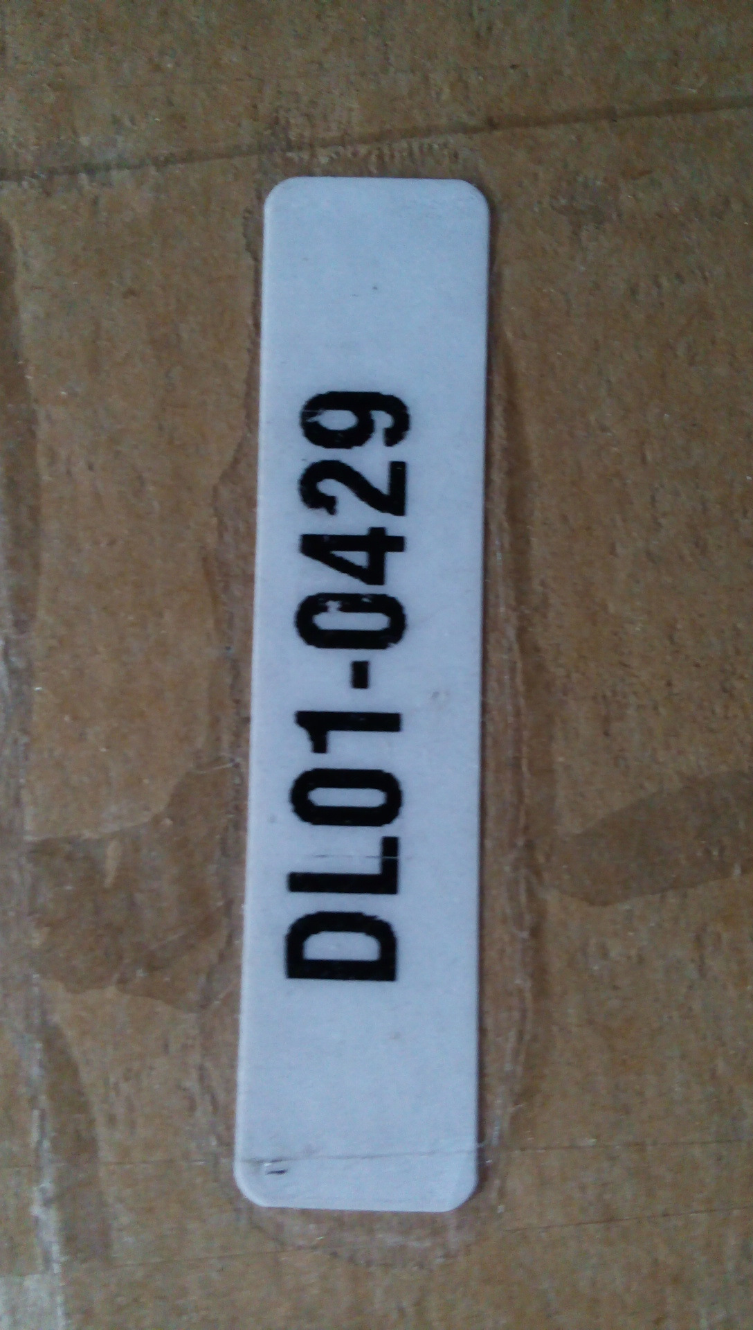

Номера вообще даже не видел.На коробке на фото.
Отлично сели, номер не остался?
